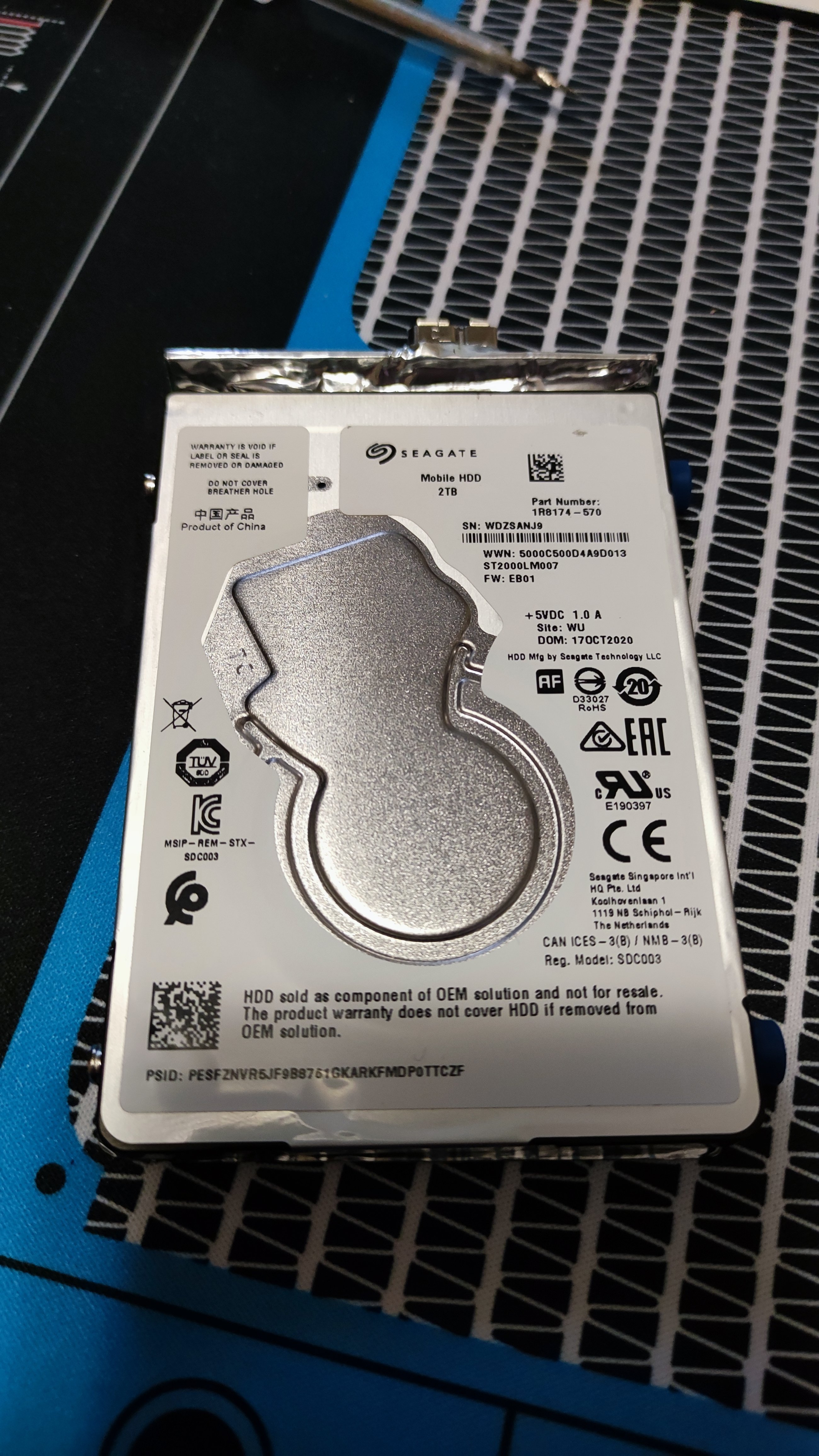

die Tochter eines Freundes hat heute leider einen GAU erlebt: Sie macht Youtube und ihre 2TB Daten auf ihrer externen HDD sind nicht mehr abrufbar. Genauer: Die Platte wird nicht mehr erkannt, weder ausgebaut und mit USB2SATA Adapter, noch mit SATA Kabel direkt. Weder in der Windowsverwaltung noch in Linux per fdisk. Die Platte dreht scheinbar immer kurz an, es surrt für 0.5 Sek, stoppt, repeat.
Sie soll nicht runtergefallen und erst 3 Monate alt sein. Das Problem trat beim Kopiervorgang von SDKarte auf HDD auf. Ich meine es liegt bei HDDs entweder an der Steuereinheit/Platine, oder aber halt ein Problem mit dem Datenträger, tippe bisher auf ersteres.
Kann jemand mit ein wenig Erfahrung vlt sagen wo der Feher einzugrenzen ist oder worauf man achten muss wenn man eine Steuereinheit zum Tausch kaufen will worauf man achten sollte? Die Daten sind ihr schon wichtig und die Belehrung über Backups hat sie von mir bereits bekommen :p
Datenrettung im Labor wurde pauschal bei 200€ angesetzt, das ist ihr als Schülerin ohne Millionen Klicks leider zu teuer und das würde sie gerne vermeiden.

Keine Chance. Du hast alles getan, und alles andere kann nur noch professionell und für viel Geld gerettet werden. 200 € langen da nicht.

Das klingt einfach nicht seriös, oder sie werden „nichts mehr retten können“ und dir trotzdem das Geld abknöpfen und als Bonus ist vielleicht sogar die Platte danach richtig im Eimer.
Bei dem beschriebenen Fehlerbild kann es gut sein, dass die Platte geöffnet werden muss und da ist nichts mehr mit 200€

Ich sehe hier zwei Optionen:
1. Die Daten der externen HDD abschreiben und sich überlegen, wie man in der Zukunft solche Probleme durch Backups vermeiden kann und die neue Hardware ensprechend einkaufen.
2. Die defekte externe HDD beim Datenrettungservice von Seagate einsenden und gegen eine Pauschale eine Analyse machen lassen, wieviel der Daten noch zu retten sind und was das letztendlich kosten würde. So halten sich die Ausgaben erst einmal im Rahmen und man hat eine bessere Entscheidungsgrundlage. Auf dieser Webseite von Seagate kann man die ungefähren Preise für die Datenrettung einmal durchspielen.
