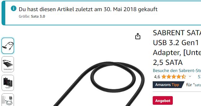

Ich habe 2018 eine Datenrettung bereits hinter mit durch @c0m4, war damals aber auch notwendig da Hauptfestplatte. Ich weiß also auf was ich mich einlassen muss. Dachte nur hier wäre es nicht so schlimm.
Damals habe ich mir son Teil hier geholt, passt das diesmal auch, oder brauche ich was anderes?
Kommt auf die Platte drauf an. Das Kabel ist für 2,5" HDDs. Für 3,5" dürfte die Stromversorgung nicht ausreichen.
Aber, wie gesagt, je nach HDD-Schaden kann es auch sein, dass auch der Weg über USB nicht funktioniert.
