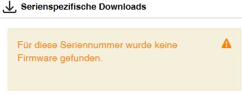

Die Firmware bekommt man nur über Eingabe der Seriennummer hier oder das Detection-Tool von Seagate.
Bei mir genauso, für meine 8TB Archive Seagate mit AR15 wird ebenfalls keine FW nach Eingabe der Ser-Nr. angeboten.
Ich würde sehr gerne die AR17-Firmware testen, da die ständigen Zugriffgeräusche echt nerven.
Weiss jemand wo man die AR17-Firmware sonst noch bekommen könnte?
die Seriennummer sollte nach Eingabe auf der oben verlinkten Website zumindest existieren und korrekt überprüft werden können.
Auch wenn dort die Firmware nicht direkt zum Download angeboten wird, habt ihr die Möglichkeit auf diese Weise unseren Support mit dem entsprechenden Problem zu kontaktieren. Die Firmware wird Euch dann nach Überprüfung individuell zur Verfügung gestellt. Ihr könnt auch gerne auf diesen Thread verweisen und die Sache somit etwas beschleunigen..

Mir wird leider auch keine Firmware angeboten. Wollte den Support per Email kontaktieren, aber finde einfach keine Email Adresse?
Alles was ich finde ist diese Support Seite. Die hilft mir aber auch nicht weiter, finde nur Telefonnummern?
Google bringt mich auch nicht weiter?

Hi Michi,
wir haben ds212+ kürzlich per PN geantwortet, da er uns dort angeschrieben hatte:
Wir können über Foren leider keine alternative Firmware zur Verfügung stellen - Du kannst aber mal versuchen, das Problem telefonisch zu klären. Das ist wahrscheinlich direkter und schneller:
0800 - 724 1923
Das ist zwar die IronWolf / SkyHawk Hotline, Du solltest aber an die korrekte Stelle weitergeleitet werden.
Noch eine kurze Info:
der Seagate Sucher funktioniert eigentlich recht zuverlässig. So kann es durchaus sein, dass für eine spezielle Revision eben keine neue Firmware zur Verfügung steht. Hast Du exakt die vom anderen User angegebene Platte "ST8000AS0002-1NA17Z"?
Das kann ggf. aber auch die Hotline klären...
Vielleicht noch eine Anmerkung:
Firmware bei HDDs ist in den allermeisten Fällen -herstellerunabhängig- nicht öffentlich verfügbar.
Dies stellt keine Schikane dar, sondern es gibt wirklich gute Gründe, dass Firmware meist nur in sehr seltenen Fällen und nicht inflationär bereitgestellt wird. Die Firmware einer HDD ist sehr speziell auf die jeweilige Platte abgestimmt, so dass eine großflächige Verteilung oft mehr schaden als nutzen würde.
Wir hoffen aber, dass die bereits beschriebenen Maßnahmen helfen, Dein Problem entsprechend zu lösen!
