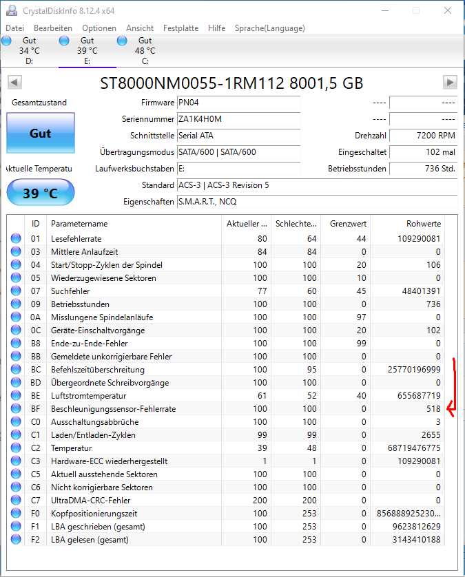

Bei meiner Seagate Exos löst anscheinend der Beschleunigungssensor aus, da der Wert stetig steigt. Die Platte ist im PC verbaut und über ihr läuft bzw. ist noch eine WD Red 4TB verbaut. Vibrieren tut da an sich nichts großartig und da beide Platten für den Betrieb in Umgebungen mit mehreren HDDs ausgelegt sind sollte es auch eigentlich kein Problem geben. Ich frage mich nun ob eventuell der Sensor defekt ist ?
Es wäre ja schlecht wenn irgendwann mal ein Garantiefall vorliegt und dann heißt es nachher die Platte wäre im Betrieb bewegt worden, weil der Sensor regelmäßig ausgelöst hat, obwohl das ja gar nicht stimmt.

Nun, entweder ist der Sensor defekt oder es treten halt doch Vibrationen auf, die das Auslösen verursachen (bei 2 Festplatten eigentlich insgesamt seltsam, die RED sind ja glaube ich bis 8 an der Zahl spezifiziert, Exos ja gar kein Problem im Mehrfachverband). Eventuell kommen die Vibrationen von andernorts, Lüfter gecheckt, die mittels Temperatur ihre Drehzahl etc. ändern?
Testen ist wohl direkt etwas schwer, mir fiele nur ein, die Platte eine Zeit außerhalb des gewohnten Platzes zu betreiben und zu schauen, ob innerhalb eines Tages/Woche der Zähler ansteigt.

Übrigens gabs auch bereits 7 Command Timeouts (ID BC). Das hier der G-Sense Sensor defekt ist glaube ich nicht, eher mangelhafte entkoppelung im Gehäuse oder entsprechende Schwingungen außerhalb des Gehäuses, etwa Straßenverkehr u.dergl.

Uninteressant. Andere Platten loggen das erst gar nicht (zumindest nicht nach außen sichtbar ;) )
Der Wert steigt alleine schon durch die Eigenvibration der Platte an; egal wie gut man die montiert.
Reaktionen: Irgendjemand123
Soweit ich weiß sind Befehlszeitüberschreitungen, Suchfehler und Lesefehler bei Seagateplatten aber normal. Die Werte sind bei jeder Platte die ich je von Seagate hatte immer angestiegen.
Lüfter sind alles Scythe Kaze Flex 120mm mit dieser Gummientkopplung an den Ecken. Die laufen sehr ruhig für mein Empfinden.
