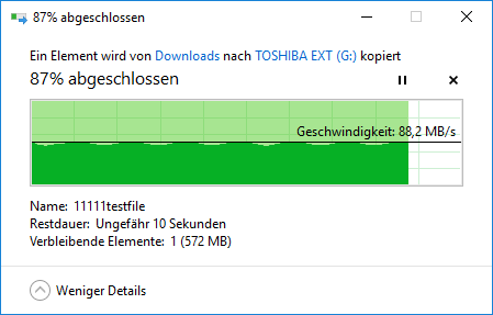

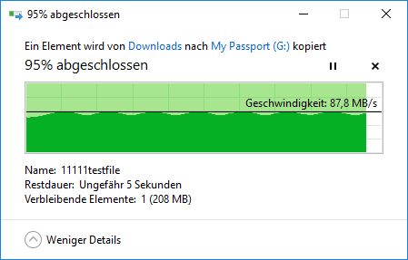

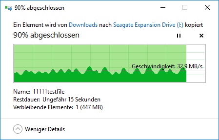

Ich hab mal am gleichen USB 3.0 Port Vergleiche gemacht.
Immer das gleiche File kopiert: 4,5GB Videodatei
einaml auf die Seagate, dann auf meine 1TB WD und eine 1TB Toshiba.
Die WD und Toshiba kopieren durchgehend mit ca 90MB/s, die Seagate im peak bei 50MB/s bis runter zu 25MB/s und das eben wie beschrieben in Wellen. Man kann das sehr gut sehen denke ich.
Was meint ihr?

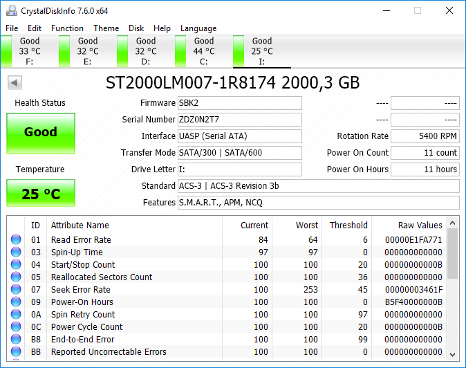

Unterstützt das System UAS oder UASP, (USB Attached SCSI Protocol)?
Hier nachlesen. Wichtig ist der 2 Absatz.

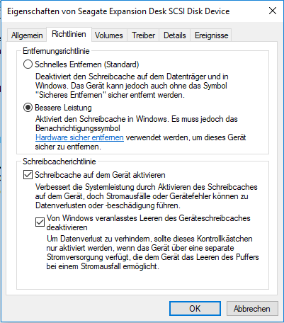

Noch etwas:
Die Richtlinien sollten so aussehen.
Das mit den Richtlinien hab ich bei mir nicht unter Eigenschaften.
Nutze Win 10 Pro 64bit.

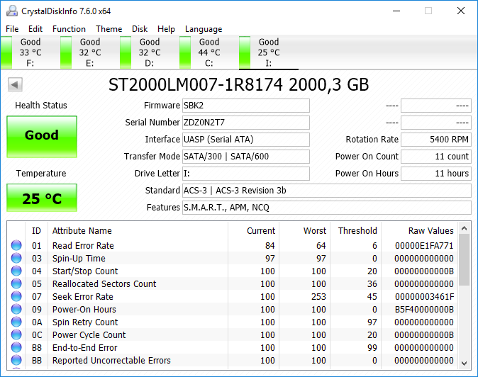

UASP wird aber unterstützt. Die Datenraten der anderen beiden HDDs sind ja deutlich besser. Ohne Stopper beim Kopieren und bei ca 90MB/s.
Das erscheint mir aber merkwürdig, das sollte da aber sein. Nutze ebenfalls Win 10 Pro 64bit.
Kann auch sein das es an der Drehzahl liegt, bei mir läuft die mit 7200 RPM.

Du kannst mit CrystalDiskInfo auslesen, welche HDD in dem Gehäuse verbaut ist. Damit lässt sich dann nachschauen, ob es eine SMR-Platte ist. Vermutlich ist es eine, auch wenn im Datenblatt der Seagate Expansion Portable+ nichts davon steht.
