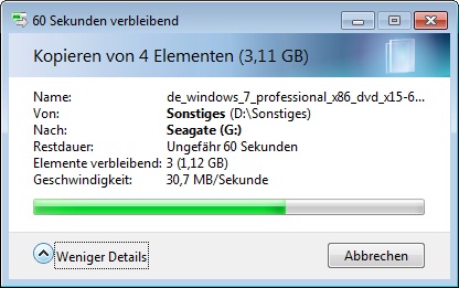

Habe jetzt mal zu Testzwecken einen Ordner erstellt mit 2 Ubuntu ISOs und einer Win7.
Das sind ca. 3,3 GB (Ja, die Win7 ISO ist legal! ^^)
Das Kopieren vom Rechner auf die Toshiba ging problemlos, nur schien die Seagate irgendwann zu stoppen... :( (s. Anhang)
Interessant finde ich ja auch, das mein ganzes System träge wird und mein Opera Browser abstürzt, wenn ich etwas auf die Seagateplatte kopiere... :freaky:
