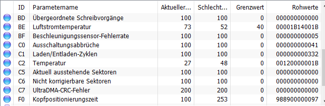

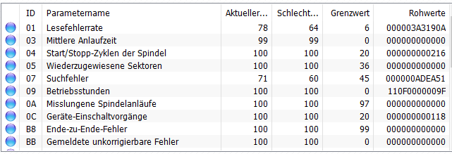

laut dem HDD HEALTH Tool liegt der Health-Status meine hybriden Seagate Firecuda bei 71 Prozent. Die Platte ist nicht mal ein Jahr alt. Ist das ein Grund einen Garantieanspruch geltend zu machen? Laut crystaldiskinfo sind folgende Werte ausgelesen worden:

An der Platte gibt es soweit nichts auszusetzen. Allerdings hast du sie 5x stark erschüttert.
Und wen interessiert das Programm? Wer weiß, wie das seine Prozente berechnet. Vielleicht durch die unendlich vielen Suchfehler, die aber bei Seagate Platten immer so aussehen.
Reaktionen: Daniel1185
Am Rohwert BF im Hexadezimalsystem.
Darunter sind 65 Ausschaltabbrüche.
PS: Ich brauche keine PNs zum Antworten :rolleyes:
PC nicht richtig herunter gefahren, oder das Stromkabel wackelt. Muss aber nicht schlimm sein.
Beobachte den Wert, ob er steigt.
Vielleicht das Stromkabel mal wechseln.
Alles klar danke :) Diese starken Erschütterungen haben also keine Ausiwrkungen auf der Platte gehabt?
Eine Frage noch. Die Lesefehlerrate liegt ja bei 71%. Sagt das nichts über einen Defekt aus?
Wenn das stimmen würde, würdest du es merken.
Der Werrt sagt angeblich 61.020.426 Fehler, da verwendet Seagate den Wert wohl anders.
