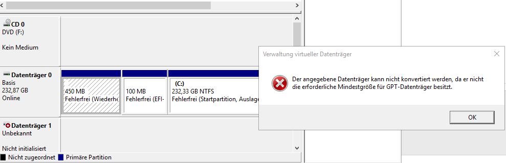

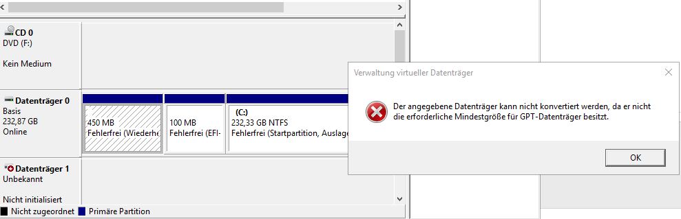

Als ich die Festplatte dann in meinem Laptop eingebaut habe, um diese zu formatieren, erkannte Windows die Festplatte als "Unbekanntes Gerät".

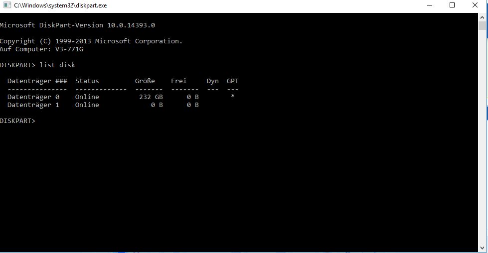

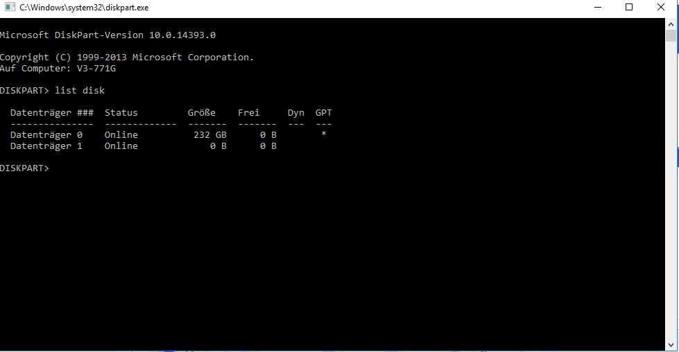

Als ich dann via CMD, Diskpart aufgerufen habe und den Befehl "list disk" eingegeben habe, wurde die SSHD angezeigt, aber als Kapazität "0 B"
Unter Computerverwaltung - Datenträgerverwaltung wird die Festplatte als "Datenträger 1 unbekannt" angezeigt, daneben werden auch keine Partitionen angezeigt.
"Datenträgerinitialisierung" ist nur grau hinterlegt und kann nicht ausgeführt werden.
