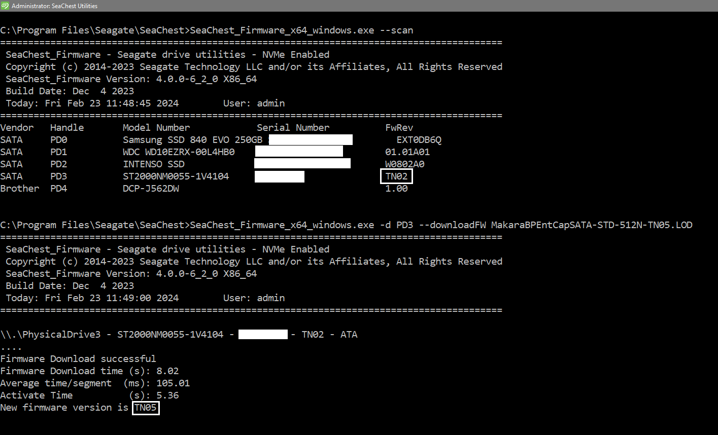

Auch wenn dieser Thread schon etwas älter ist, hat er mir soeben geholfen, meine (bitte jetzt nicht lachen "kleine") ST2000NM0055 auf eine neue FW upzudaten und wollte nur ein Dankeschön hinterlassen
