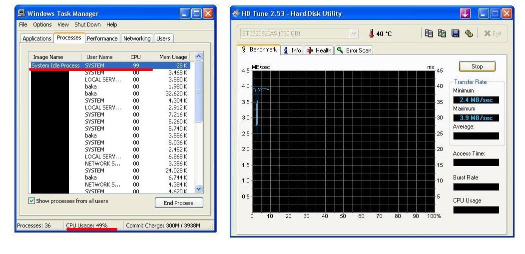

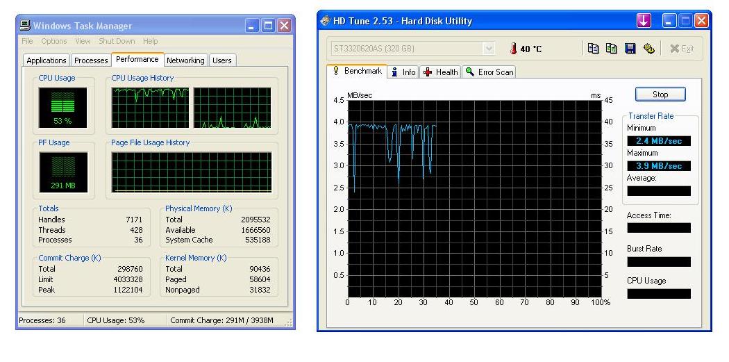

1. sehr oft kommt zu komische Belastung bei Nutzung von Seagate Platte.
Bei Windows Task Manager nicht gelistet! (Bild 2)
Aber die Belastung ist da, Idle: >90%!
Auf dem Bild ist nur HD Tune Benchmark ist an, sont nix.
2. ab und zu blue screen
3. ab und zu hängen (beim laden von Daten / gespeicherte Spiele)
4. super duper langsam

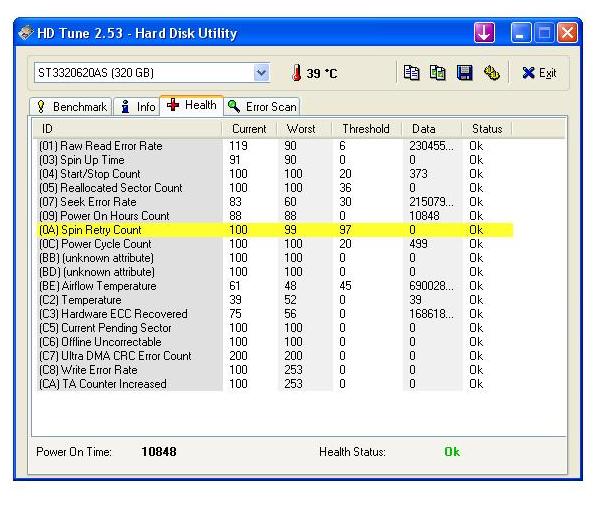

Sieh doch mal nach wie die Health Werte sind, evtl gibt die Platte ja langsam den Geist auf, das kenne ich auch so. Kabel überprüft? Treiber aktuell?
Das der System Idle Process im Ruhezustand bei 99% ist, dass ist normal.
Da muss ein anderer Prozess die Auslastung verursachen.
So wie werkam schon geschrieben hat, sind die Health Werte natürlich mal interessant.
Ausserdem scheint ja irgend ein Prozess eine Last von ca. 50% zu verursachen. Schau da auch mal nach.

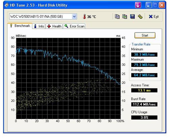

Healthwerte sind i.O.
wie gesagt alle Test inklv. HD Tune errorscan (quick & non) & Seatools) bestanden
die Platte ist auch noch nicht so alt, ca.1,5 Jahre.

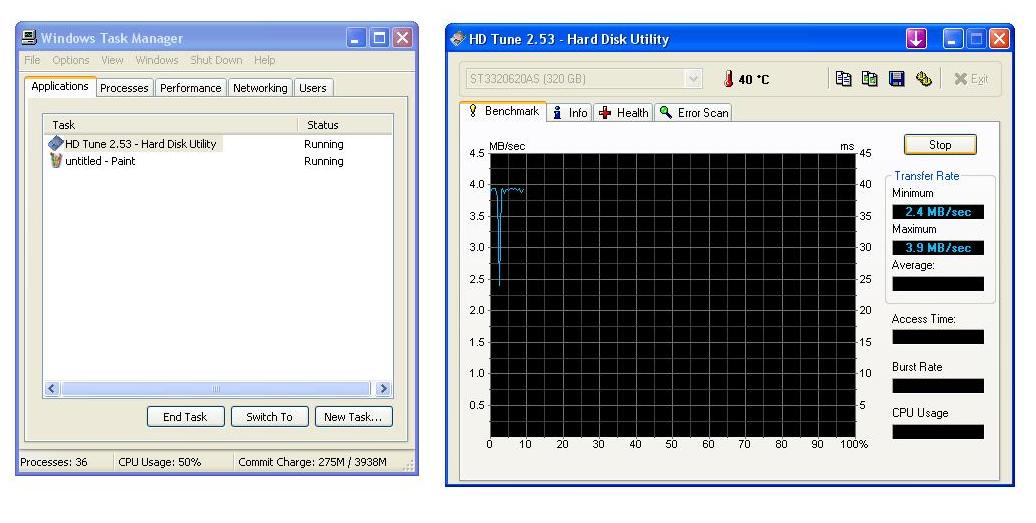

€ @devebero: Falls normale Auslastung vorkommt, sinkt ja die System Idle Process.
Idle ist ja nicht belastet.

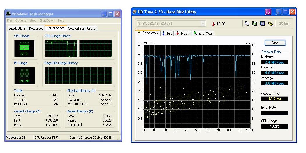

Hast du mal nach dem Prozess geschaut, der die ~50% Last verursacht?
jo, da gibts ja nix mehr am laufen.
das ist ja das Problem, CPU Auslastung ohne Grund.
Meine starke Vermutung liegt aber der Fehler bei der Platte.
Also wenn da tatsächlich kein Prozess die Auslastung verursacht, bzw. dieser Prozess nicht aufgeführt wird, dann wüsste ich jetzt auch nicht weiter.
Selbst wenn es die Platte sein sollte, so würde sie ja dann keine hohe Systemlast erzeugen.
Bei Vista gibt es bei den Prozessen im Taskmanager noch die Möglichkeit den Button "Prozesse für alle Benutzer anzeigen" zu drücken. Gab es den bei XP auch?
Dann bitte das noch probieren und schauen, ob der Prozess dann aufgeführt wird.
leider hat dieses Sys nur einen Benutzer ^_^
kein Gast, nix, ausser Admin, was ich selbst noch nicht benutzt hab (spricht safe mode)

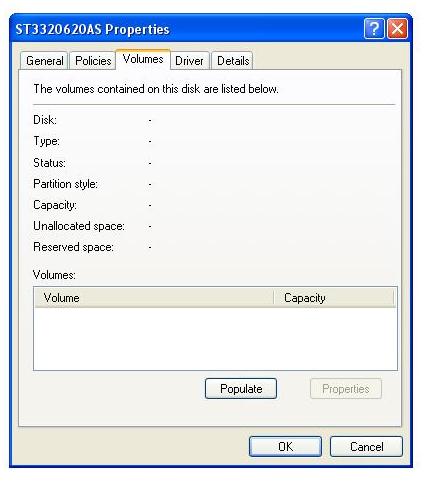

Die Disk läuft sicher im PIO-Mode und damit ist der Treiber der Process, der die hohe Last verursacht! Überprüfen kann man es im Gerätemanager unter den Eigenschaften der ATA-Controller.

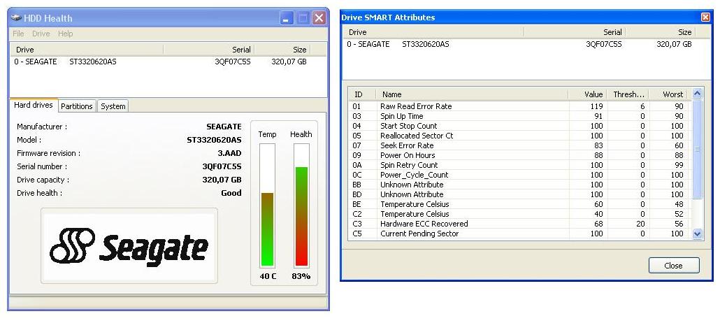

@Y&Y HDD Health (Anhang)
CheakDrive 08 sagt ein Error, nun muss ich neu starten zum chkdsk

woran kann man erkennen und was soll man ändern?

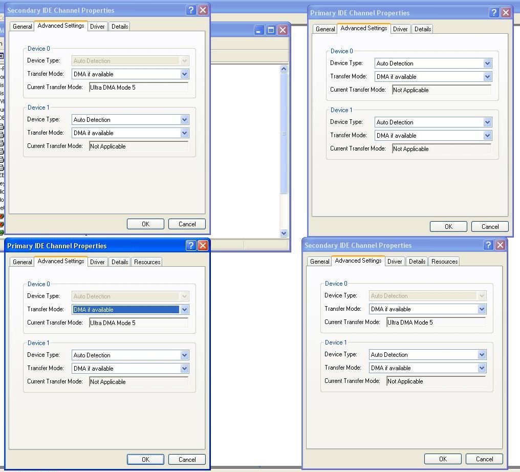

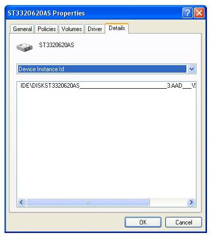

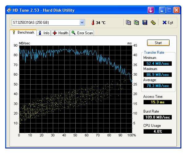

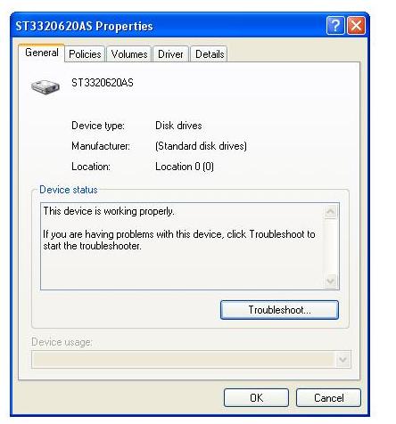

Da musst du mal in die Eigenschaften der Schnittstelle schauen, an der die Platte haengt.
Also Klausur ist vorbei, über PIO hier sind die Bilder (Anhang).
Ich hab noch anderen Rat bekommen, SATA kabel zu tauschen, probiert, bringt nix.
Dann hab ich den Port gewechselt. Ja das hilft! :D
Allerdings bricht aber die HD-Bench ab und zu und unregelmässig (Anhang)
Was ist defekt?
-Port
-Platte?
-Port+Platte?
Ich will ne zweite Platte bei der defekten Port testen.
€ update!
PIO sachen kann man ausschliessen (Bild 1)
Port 1 hab ich wieder probiert (2 mal) mit WD Platten, i.O (Bild 2)
Port 3 hab ich mit neuer Platte i.O (Bild 3)
Port kann man auch ausschliessen, hat man sont noch ne Idee?
