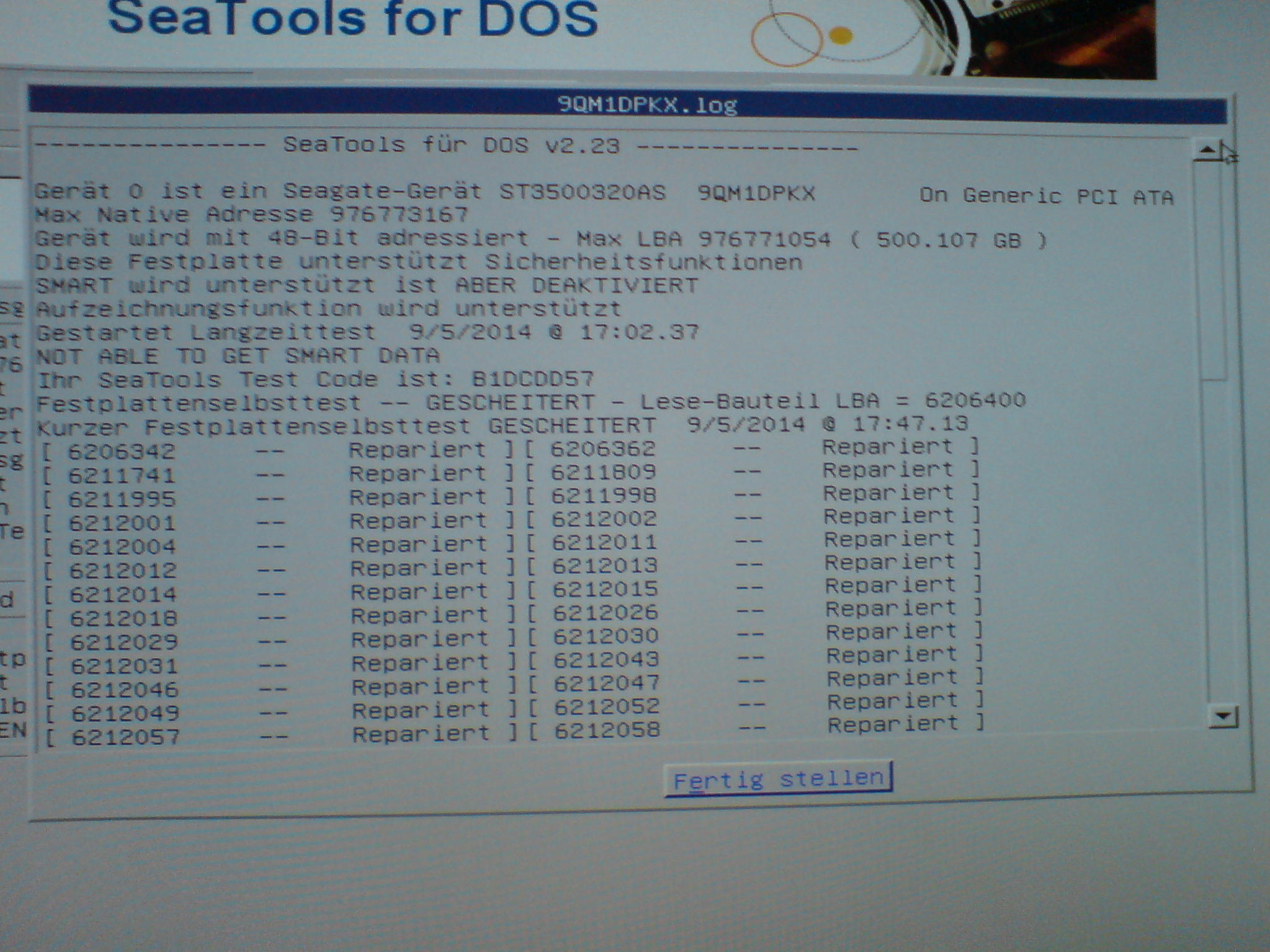

ich hatte bis vor kurzem eine Seagate Festplatte (7200.11, 500GB, ST3500320AS, 9QM1DPKX, Firmware SD 15) in Betrieb, ohne Probleme. Plötzlich von heute auf morgen ging nichts mehr. Nach kurzer Suche herrausgefunden das es sich wohl um den bekannten Firmwarebug handelt.
Garantie war abgelaufen, also nach alternativen gesucht. Lösung des Problems sollte ein TTL Wandler sein mit den man den S.M.A.R.T. Speicher resettet und neu schreibt. Und siehe da hat auch funktioniert.
Danach habe ich erstmal alle Daten gesichert, dann die von Seagate empfohlene Firmware SD1A aufgespielt (.EXE Datei über Windows, nicht über Boot CD).
Dann gründlich Formatiert und gedacht die Sache sei erledigt, doch nix da.
Jetzt nach ca. einer Woche später hat erst Windows Meldungen gebracht "Ihre Festplatte weißt Fehler auf, sichern Sie schnell alle Daten" o.ä. und nach einiger Zeit konnte ich auch nicht mehr auf die Platte zugreifen, Meldung: Die Anforderung konnte wegen eines E/A Gerätefehlers nicht ausgeführt werden.
Die Platte wird jetzt auch nur sporadisch erkannt, in der Datenträgerverwaltung wird sie mal gelistet mal nicht.
Im Bios wird sie hingegen immer erkannt.

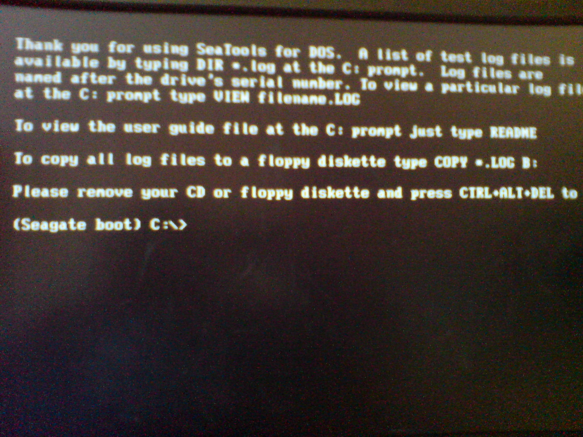

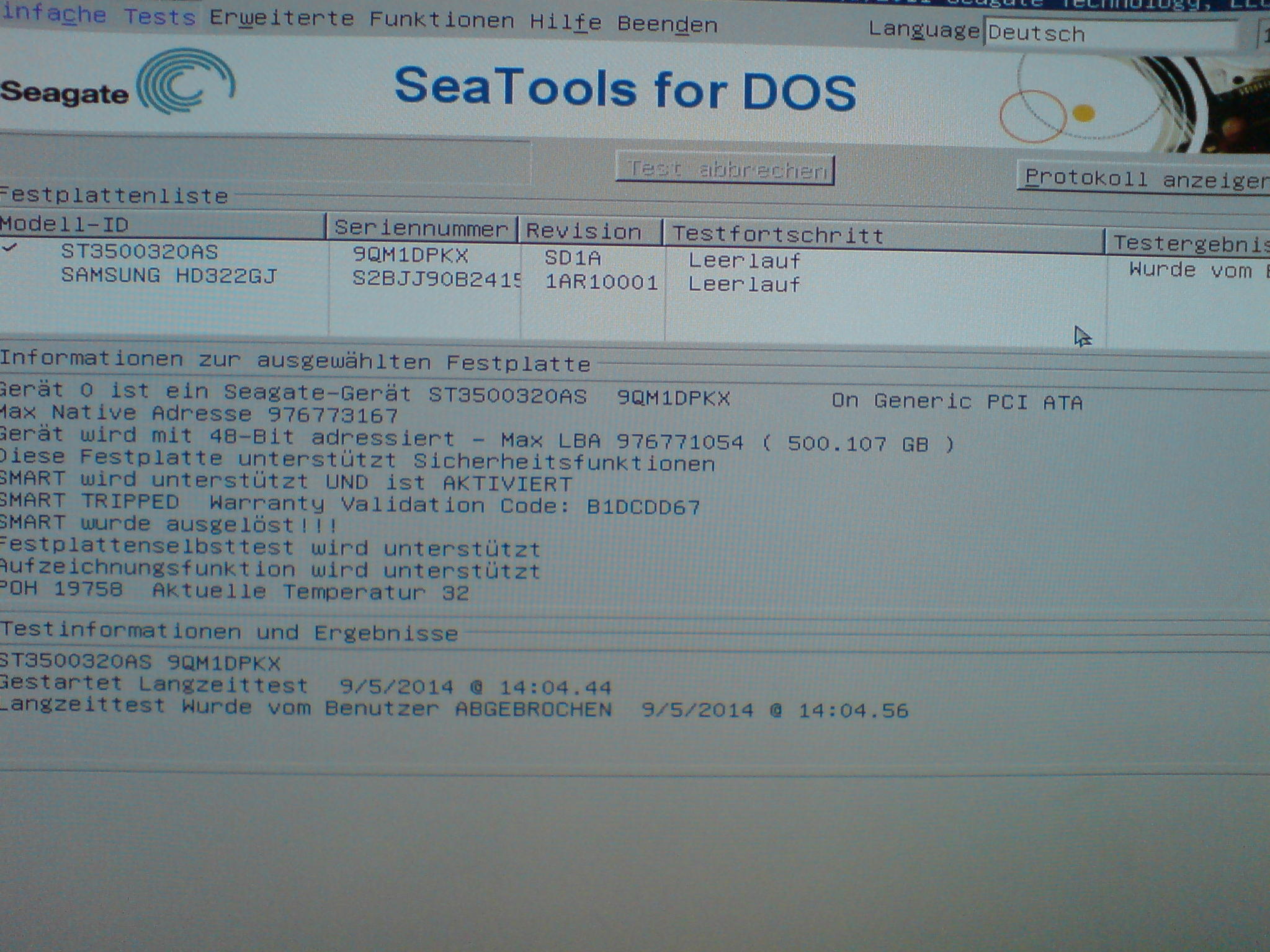

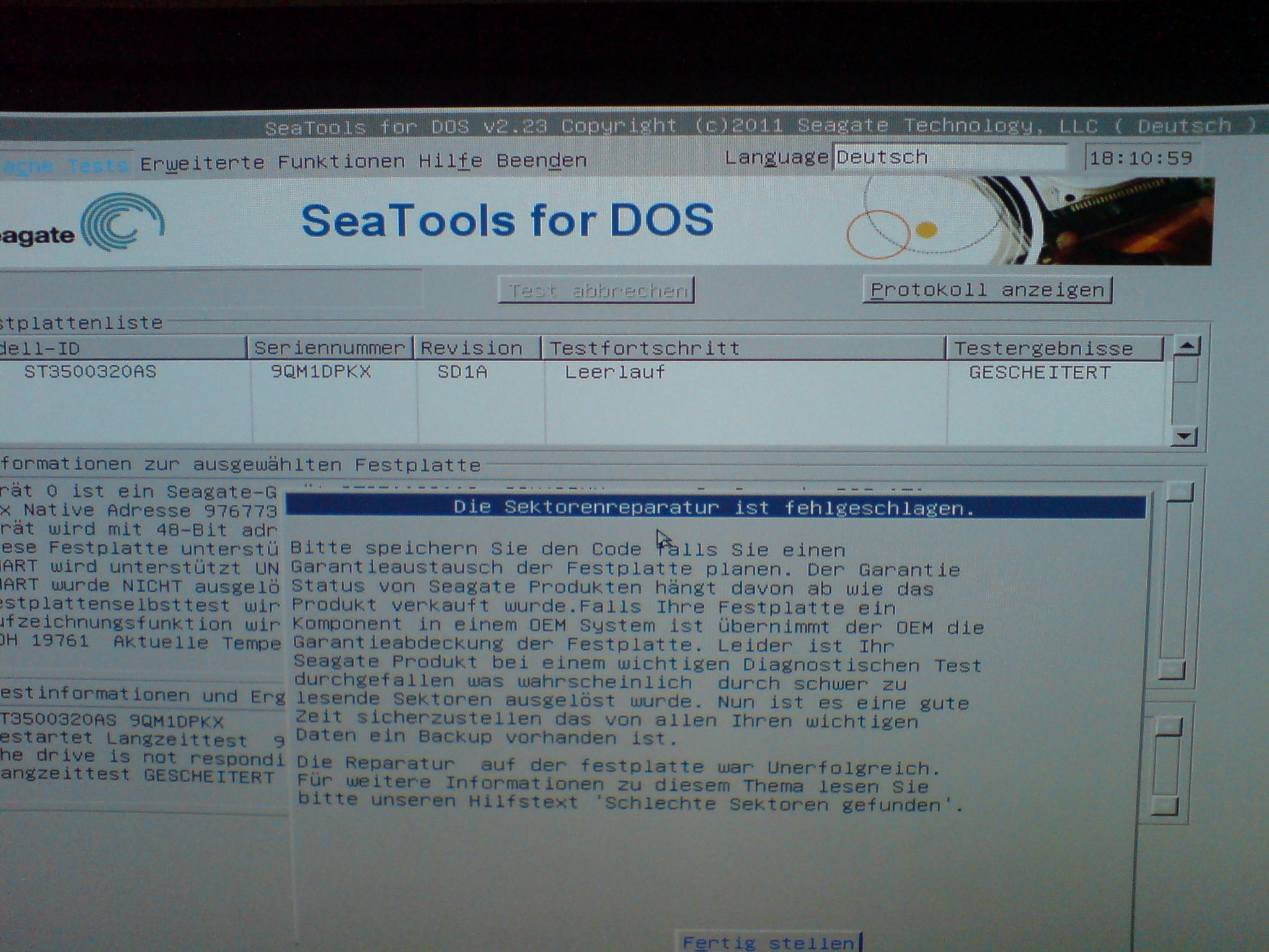

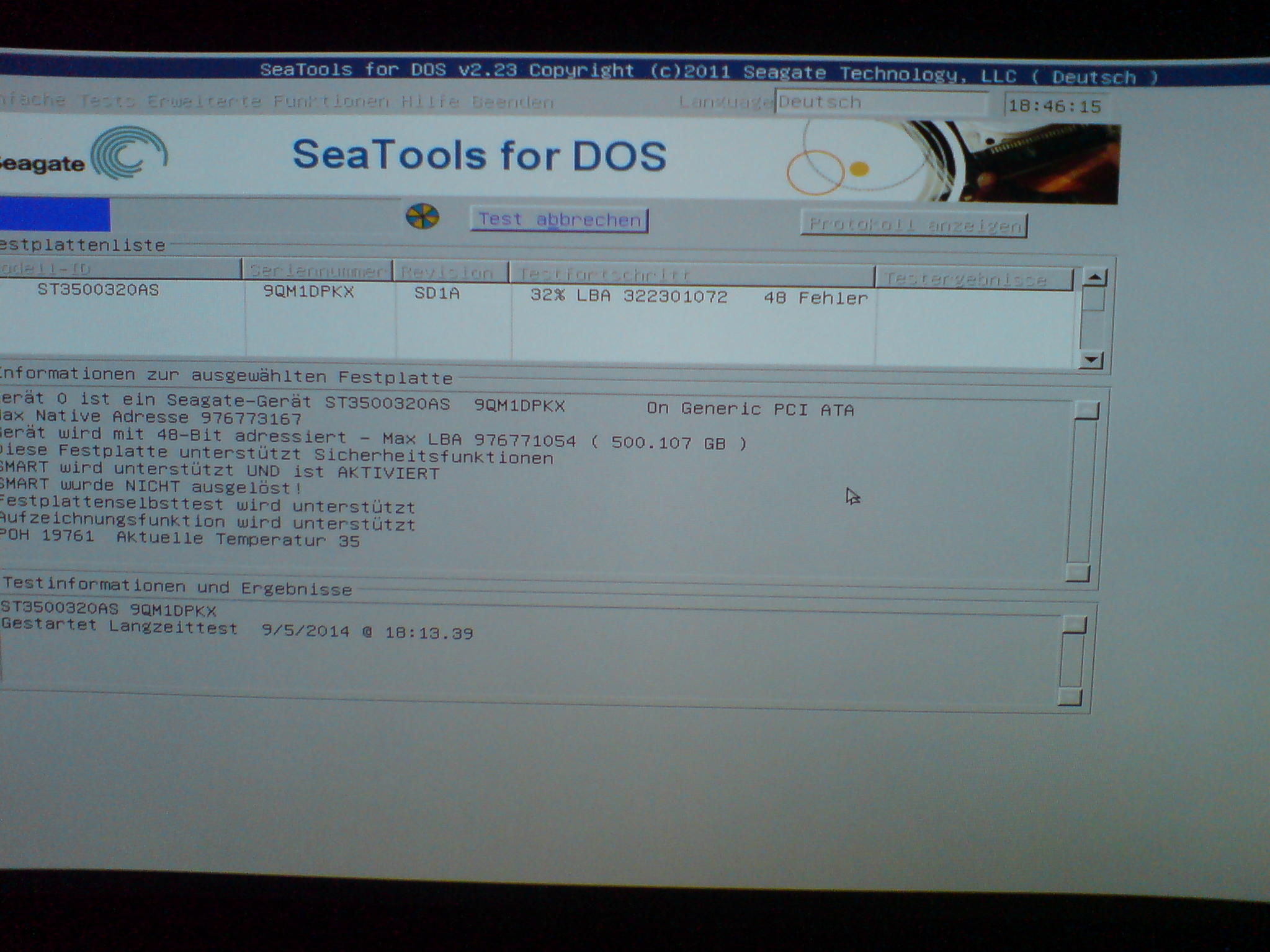

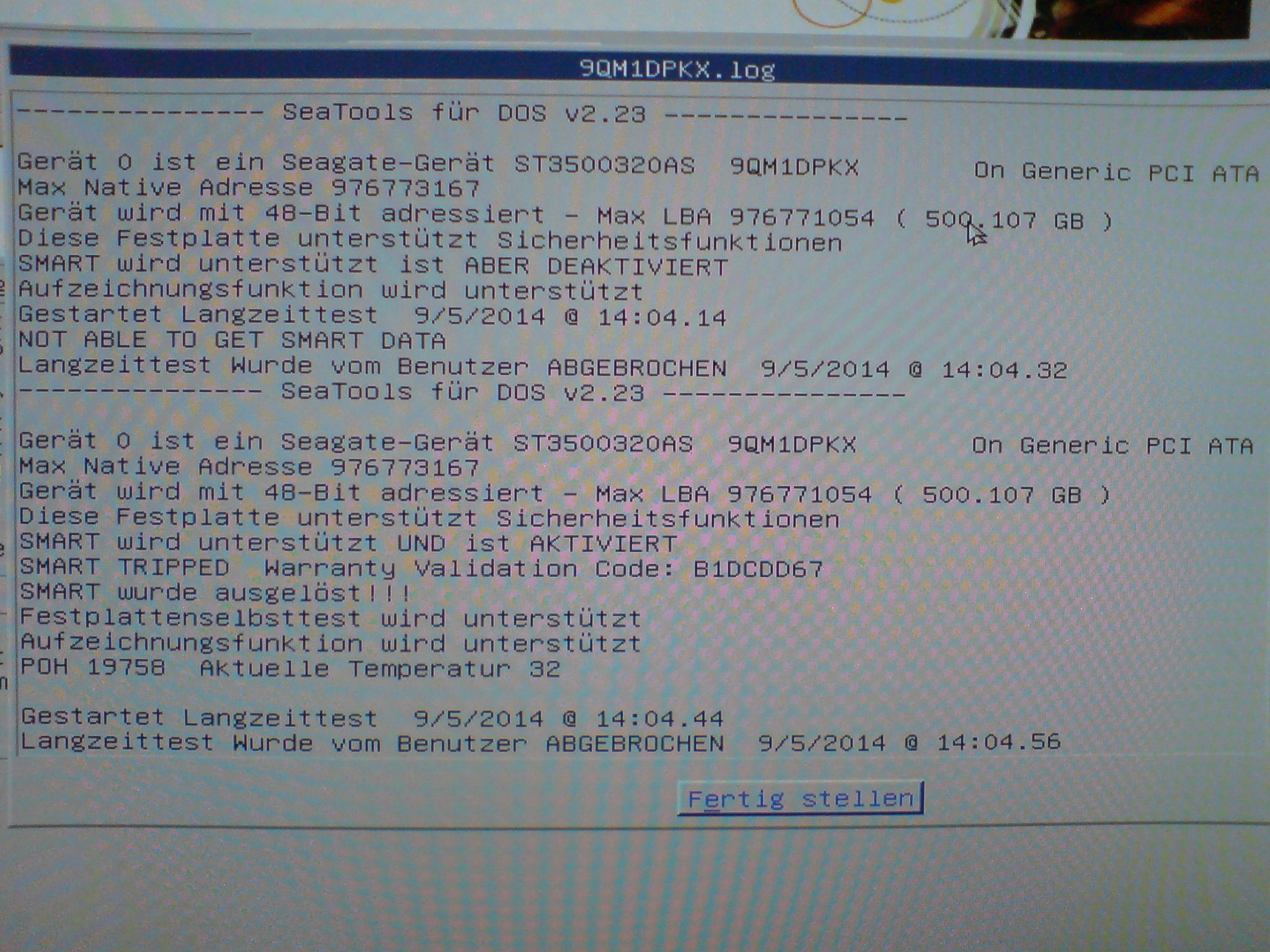

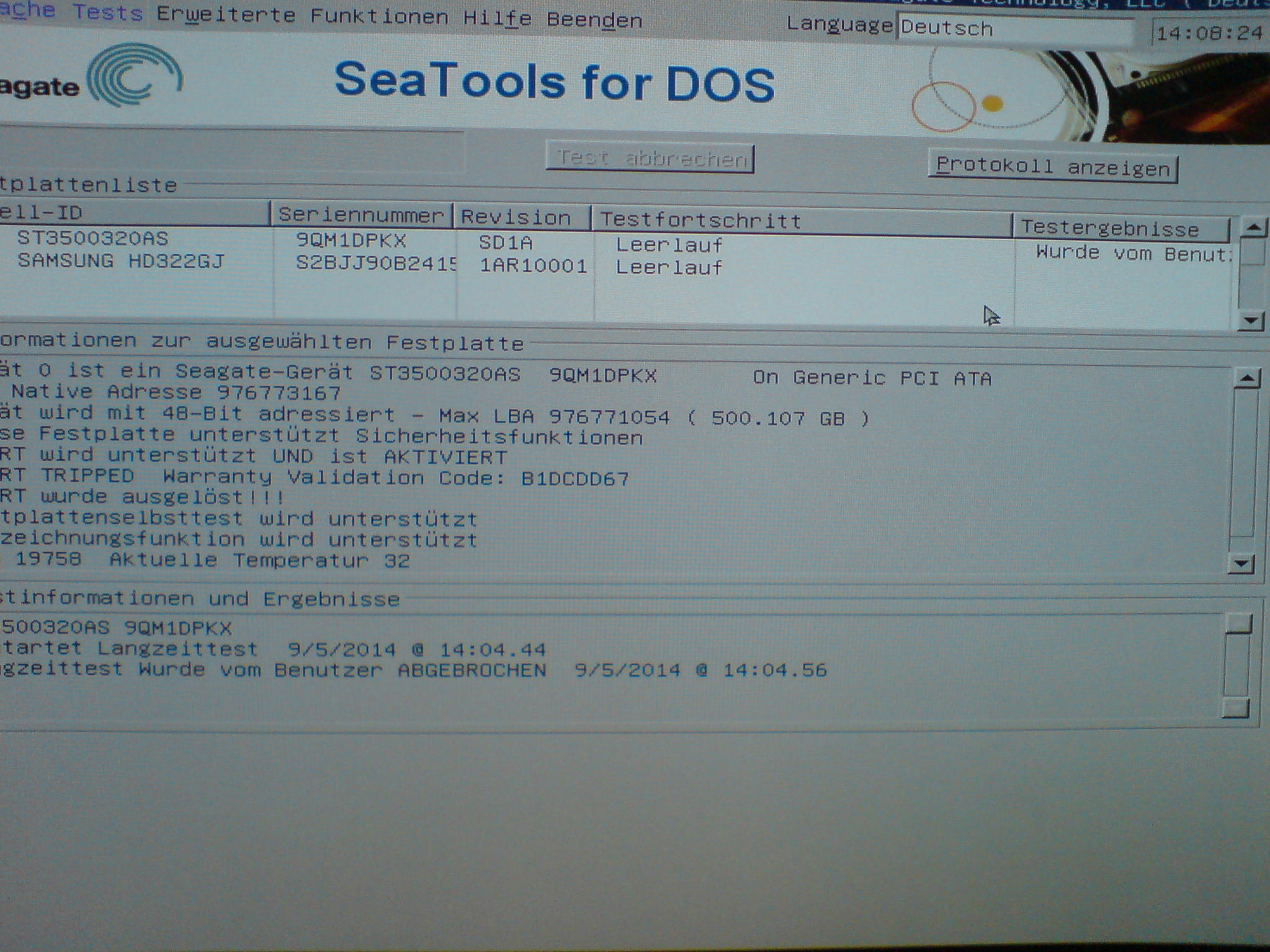

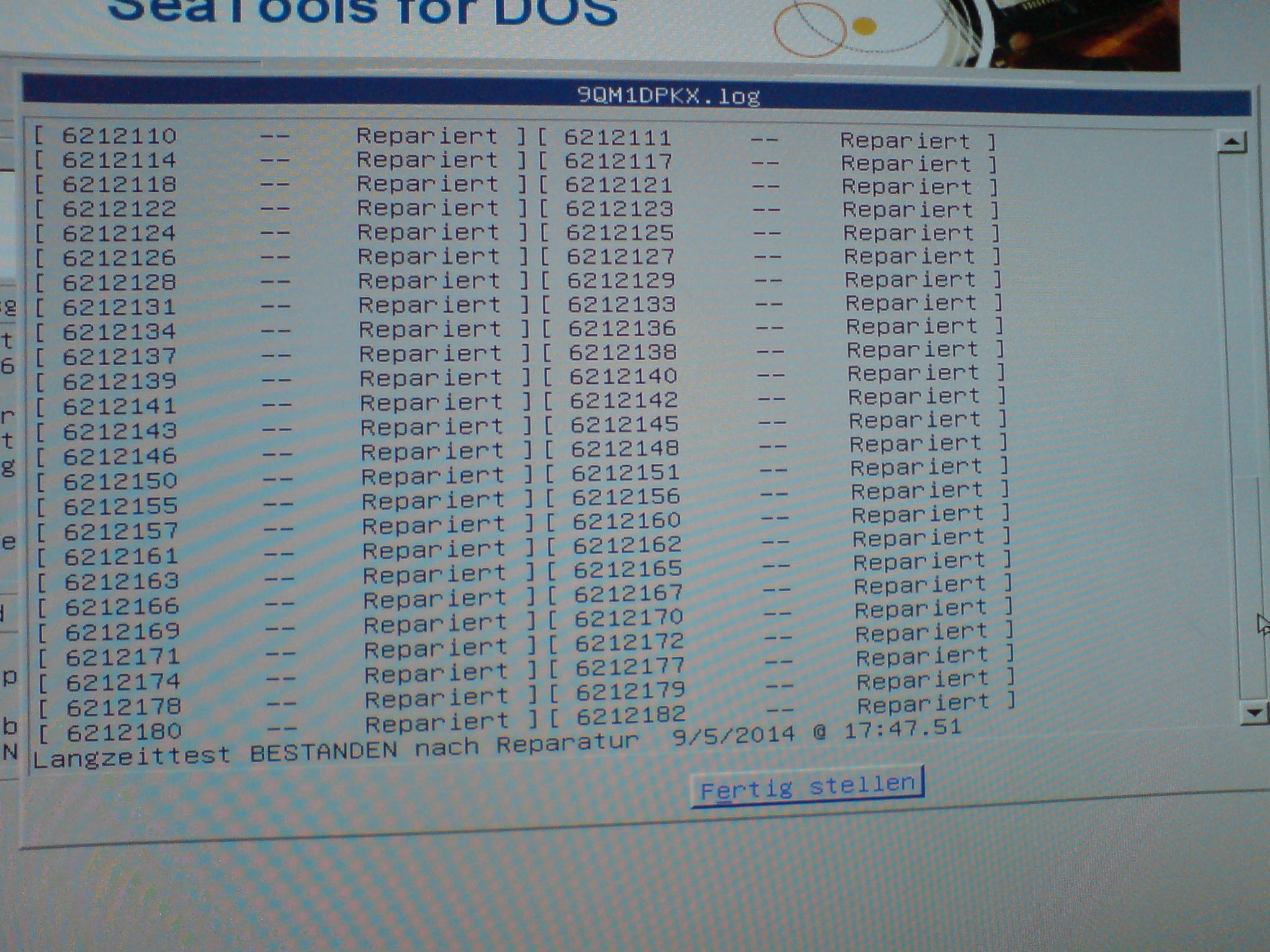

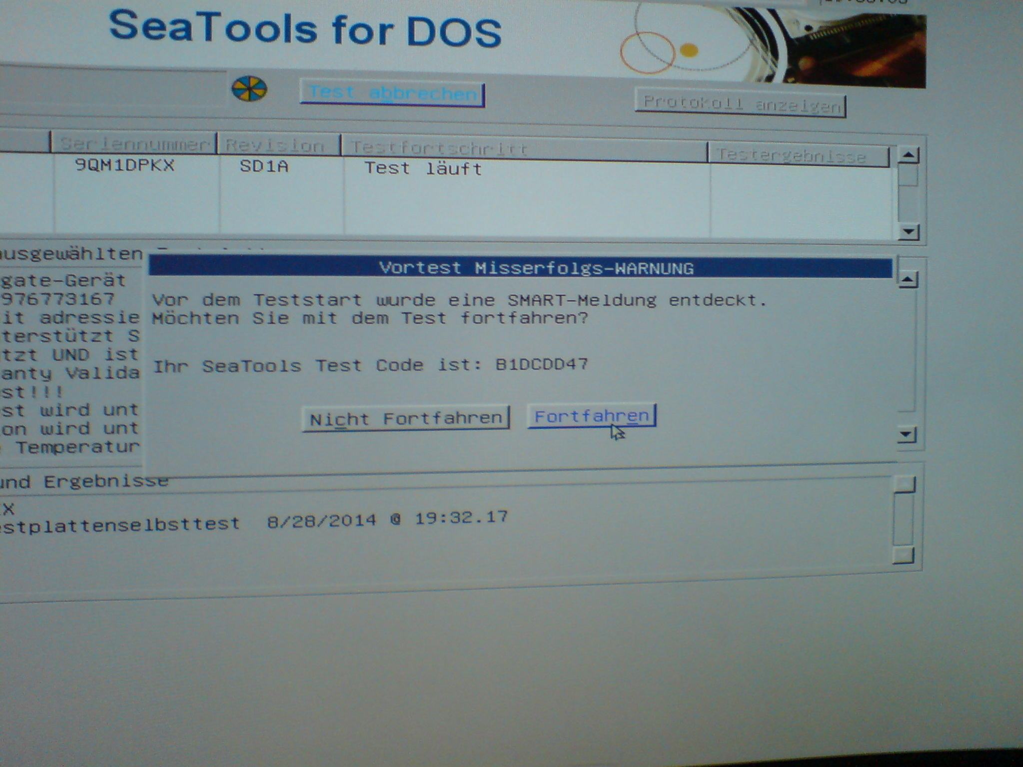

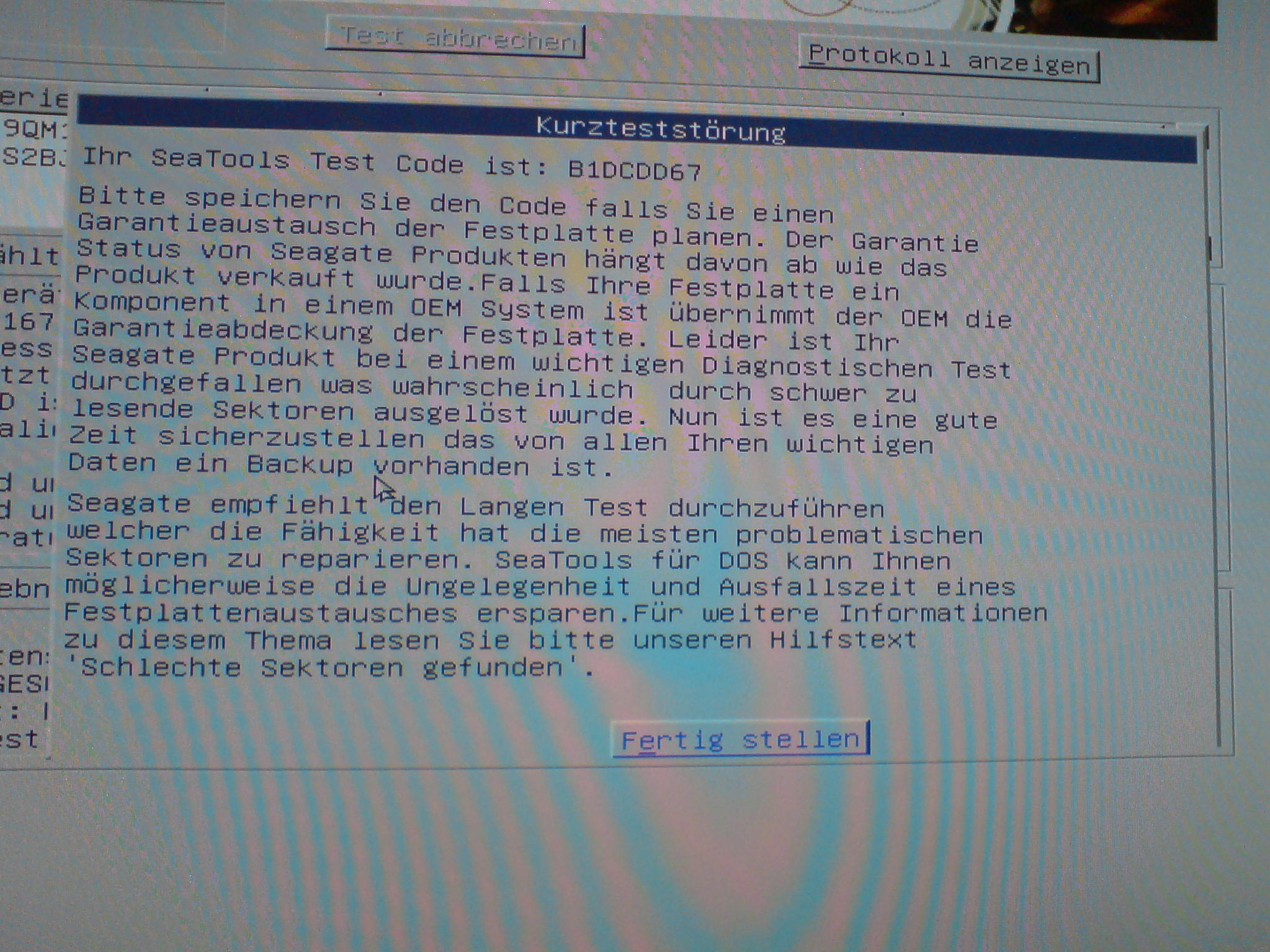

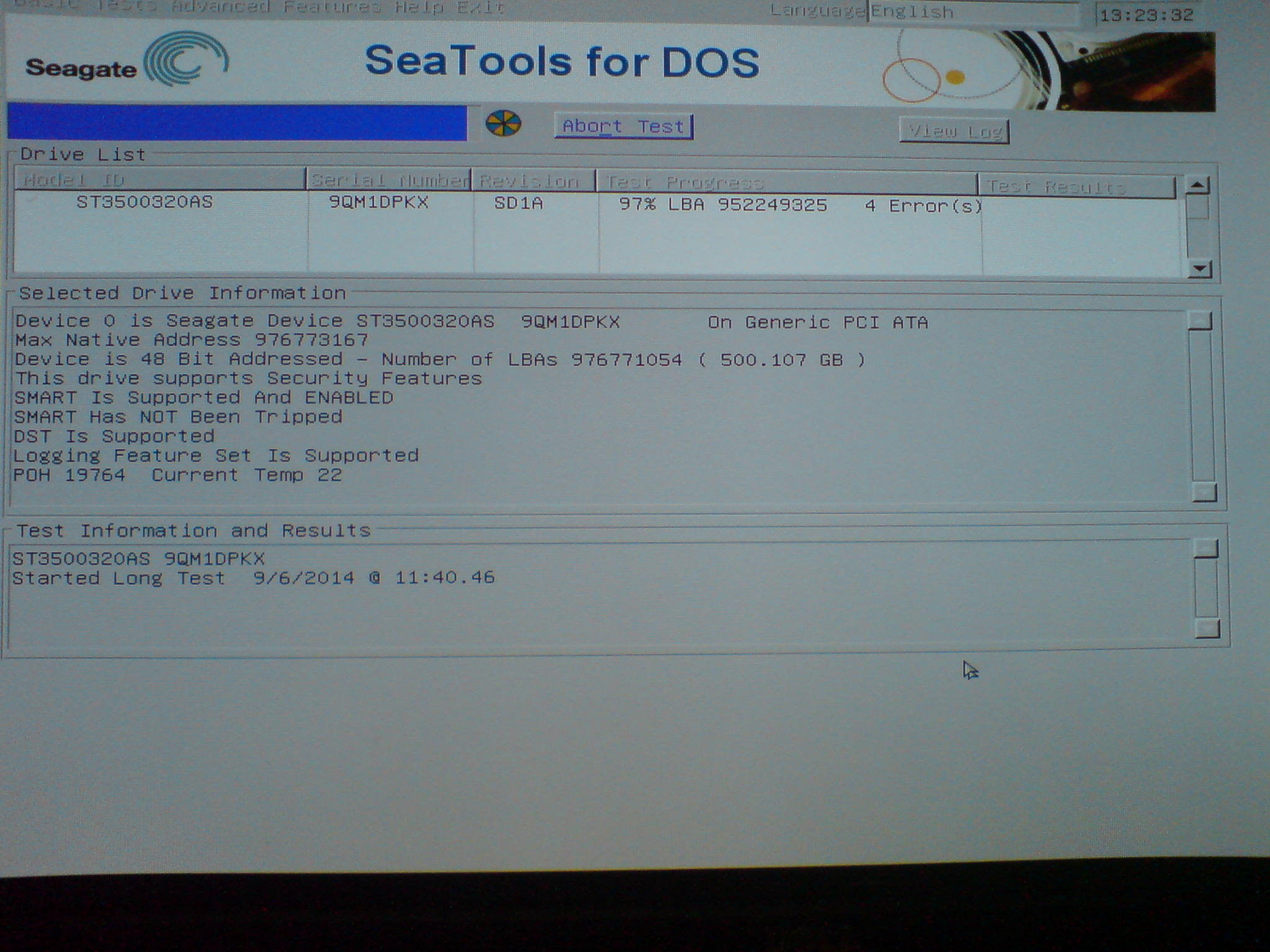

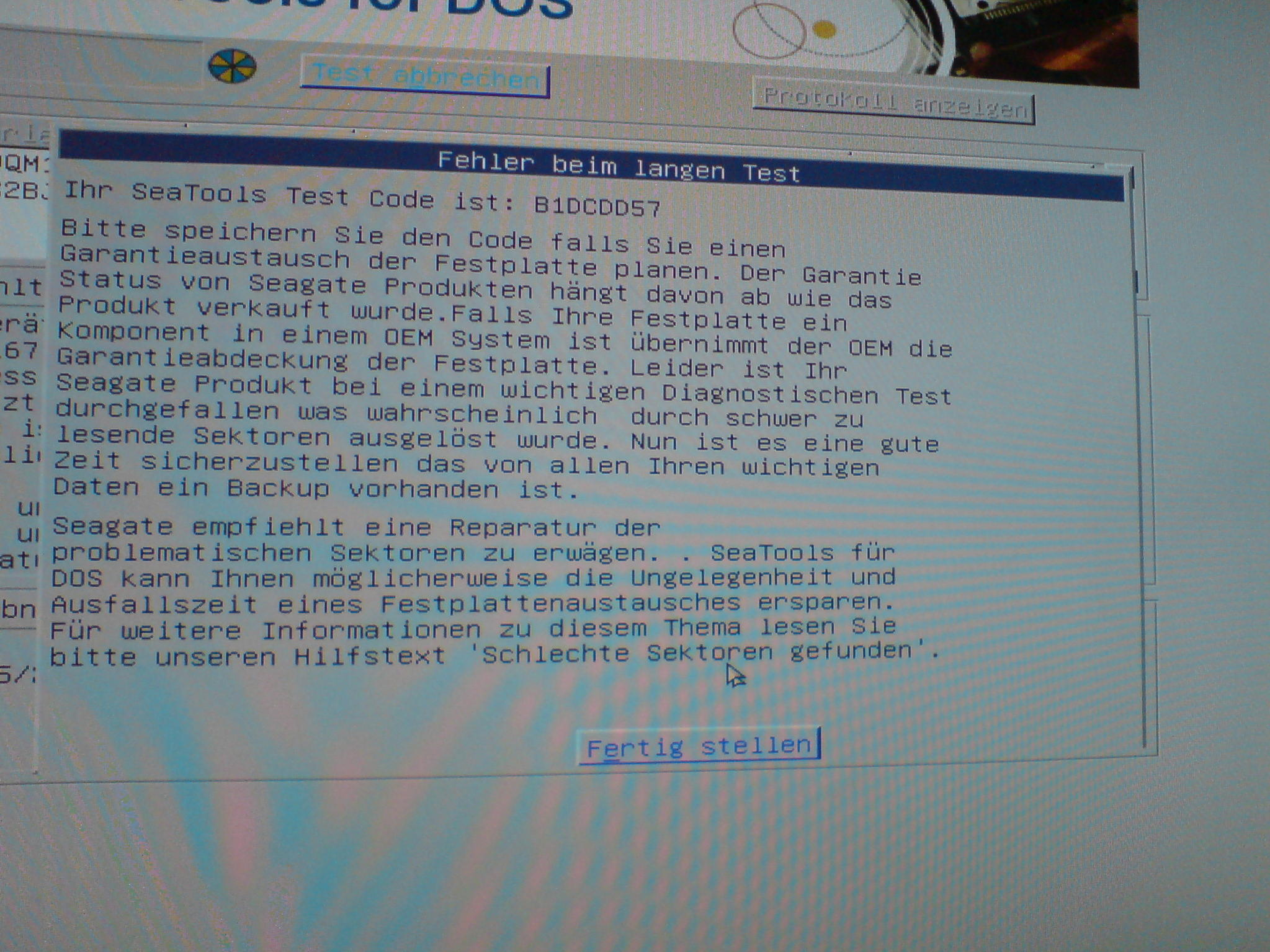

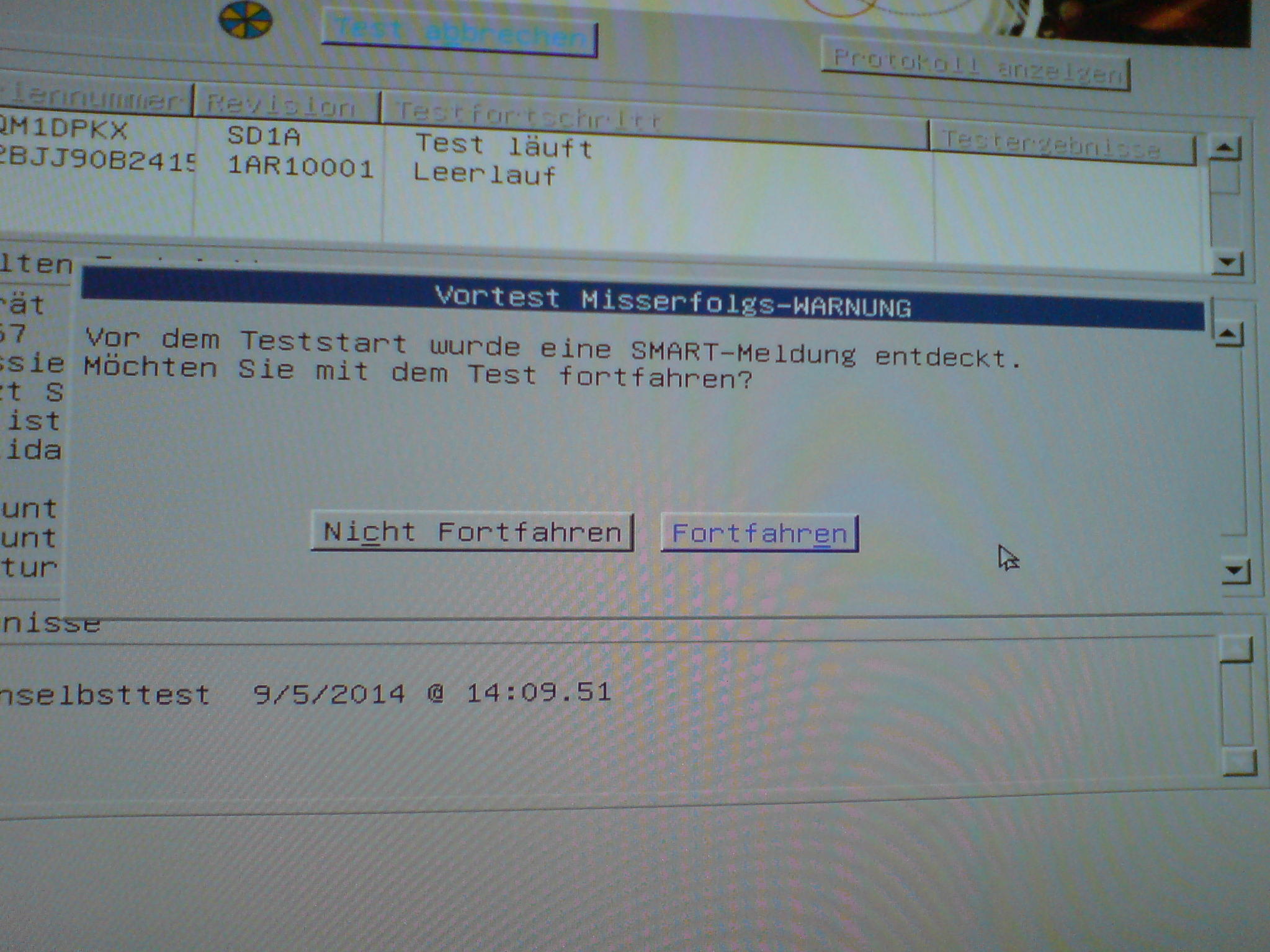

Seatools von Seagate im DOS Modus ausgeführt um die Platte zu reparieren. Mal reparierte er tatsächlich was mal brach der Langzeittest einfach ab. Genauso der Kurztest. (Siehe Bilder im Anhang)

Erstmal Danke das ihr bis hier hin gelesen habt
Was ich jetzt eigentlich nur wissen will bevor ich mir neugierigerweise das Innenleben besagter Platte angucke, ist die Festplatte endgültig kaputt oder noch zu retten?
Mich ärgert auch das die Platte noch nicht wirklich alt ist und billig war sie auch nicht und Ersatz hab ich schon garnicht.

(1) ST3500320AS : 500,1 GB [0/3/1, pd1] - st
(2) SAMSUNG HD322GJ : 320,0 GB [1/5/0, pd1]
(1) ST3500320AS
Model : ST3500320AS
Firmware : SD1A
Serial Number : 9QM1DPKX
Disk Size : 500,1 GB (8,4/137,4/500,1/500,1)
Buffer Size : Unbekannt
Queue Depth : 32
# of Sectors : 976771055
Rotation Rate : 7200 RPM
Interface : Serial ATA
Major Version : ATA8-ACS
Minor Version : ATA8-ACS version 4
Transfer Mode : ---- | SATA/300
Power On Hours : 19769 Std.
Power On Count : 6349 mal
Temperature : 32 C (89 F)
Health Status : Schlecht
Features : S.M.A.R.T., 48bit LBA, NCQ
APM Level : ----
AAM Level : ----
-- S.M.A.R.T. --------------------------------------------------------------
ID Cur Wor Thr RawValues(6) Attribute Name
01 _96 _84 __6 00000CC35DF9 Lesefehlerrate
03 _98 _98 __0 000000000000 Beschleunigungszeit
04 100 100 _20 000000000004 Start/Stop des Spindels
05 _10 _10 _36 00000000073E Neu zugewiesene Sektoren
07 100 253 _30 0000000026D6 Suchfehlerrate
09 _78 _78 __0 000000004D39 Eingeschaltete Stunden
0A 100 100 _97 000000000003 Drehwiederholungen
0C _94 _94 _20 0000000018CD Ein-/Ausschaltungen
B8 100 100 _99 000000000000 Ende-zu-Ende Fehler
BB __1 __1 __0 0000000001C9 Gemeldete unkorrigierbare Fehler
BC 100 100 __0 000000000000 Befehlszeitüberschreitung
BD 100 100 __0 000000000000 Übergeordnete Schreibvorgänge
BE _68 _64 _45 000020200020 Luftstromtemperatur
C2 _32 _40 __0 001600000020 Temperatur
C3 _42 _37 __0 00000CC35DF9 Hardware ECC wiederhergestellt
C5 100 100 __0 0000000000C1 Aktuell schwebende Sektoren
C6 100 100 __0 0000000000C1 Unkorrigierbare Sektoren
C7 200 200 __0 000000000000 UltraDMA CRC Fehler
-- IDENTIFY_DEVICE ---------------------------------------------------------
0 1 2 3 4 5 6 7 8 9
000: 0C5A 3FFF C837 0010 0000 0000 003F 0000 0000 0000
010: 2020 2020 2020 2020 2020 2020 3951 4D31 4450 4B58
020: 0000 0000 0004 5344 3141 2020 2020 5354 3335 3030
030: 3332 3041 5320 2020 2020 2020 2020 2020 2020 2020
040: 2020 2020 2020 2020 2020 2020 2020 8010 0000 2F00
050: 4000 0200 0200 0007 3FFF 0010 003F FC10 00FB 0110
060: FFFF 0FFF 0000 0007 0003 0078 0078 0078 0078 0000
070: 0000 0000 0000 0000 0000 001F 0506 0000 0048 0040
080: 01F0 0029 346B 7D01 4123 3469 BC01 4123 207F 0030
090: 0030 0000 FFFE 0000 FE00 0000 0000 0000 0000 0000
100: 57EF 3A38 0000 0000 0000 0000 0000 0000 5000 C500
110: 0986 88F7 0000 0000 0000 0000 0000 0000 0000 401E
120: 401E 0000 0000 0000 0000 0000 0000 0000 0029 6030
130: 3A38 6030 3A38 2020 0002 0140 0100 5000 3C06 3C0A
140: 0000 003C 0000 0008 0000 0000 000F 0280 0000 0000
150: 000A 0000 0000 0000 0000 0000 0000 0000 2700 8000
160: 0000 0000 0000 0000 0000 0000 0000 0000 0000 0000
170: 0000 0000 0000 0000 0000 0000 0000 0000 0000 0000
180: 0000 0000 0000 0000 0000 0000 0000 0000 0000 0000
190: 0000 0000 0000 0000 0000 0000 0000 0000 0000 0000
200: 0000 0000 0000 0000 0000 0000 103B 0000 0000 0000
210: 0000 0000 0000 0000 0000 0000 0000 1C20 0000 0000
220: 0002 0000 1010 0000 0000 0000 0000 0000 0000 0000
230: 0000 0000 0000 0000 0000 0000 0000 0000 0000 0000
240: 0000 0000 0000 0000 0000 0000 0000 0000 0000 0000
250: 0000 0000 0000 0000 0000 ECA5
-- SMART_READ_DATA ---------------------------------------------------------
+0 +1 +2 +3 +4 +5 +6 +7 +8 +9 +A +B +C +D +E +F
000: 0A 00 01 0F 00 60 54 F9 5D C3 0C 00 00 00 03 03
010: 00 62 62 00 00 00 00 00 00 00 04 32 00 64 64 04
020: 00 00 00 00 00 00 05 33 00 0A 0A 3E 07 00 00 00
030: 00 00 07 0F 00 64 FD D6 26 00 00 00 00 00 09 32
040: 00 4E 4E 39 4D 00 00 00 00 00 0A 13 00 64 64 03
050: 00 00 00 00 00 00 0C 32 00 5E 5E CD 18 00 00 00
060: 00 00 B8 32 00 64 64 00 00 00 00 00 00 00 BB 32
070: 00 01 01 C9 01 00 00 00 00 00 BC 32 00 64 64 00
080: 00 00 00 00 00 00 BD 3A 00 64 64 00 00 00 00 00
090: 00 00 BE 22 00 44 40 20 00 20 20 00 00 00 C2 22
0A0: 00 20 28 20 00 00 00 16 00 00 C3 1A 00 2A 25 F9
0B0: 5D C3 0C 00 00 00 C5 12 00 64 64 C1 00 00 00 00
0C0: 00 00 C6 10 00 64 64 C1 00 00 00 00 00 00 C7 3E
0D0: 00 C8 C8 00 00 00 00 00 00 00 00 00 00 00 00 00
0E0: 00 00 00 00 00 00 00 00 00 00 00 00 00 00 00 00
0F0: 00 00 00 00 00 00 00 00 00 00 00 00 00 00 00 00
100: 00 00 00 00 00 00 00 00 00 00 00 00 00 00 00 00
110: 00 00 00 00 00 00 00 00 00 00 00 00 00 00 00 00
120: 00 00 00 00 00 00 00 00 00 00 00 00 00 00 00 00
130: 00 00 00 00 00 00 00 00 00 00 00 00 00 00 00 00
140: 00 00 00 00 00 00 00 00 00 00 00 00 00 00 00 00
150: 00 00 00 00 00 00 00 00 00 00 00 00 00 00 00 00
160: 00 00 00 00 00 00 00 00 00 00 82 19 7A 02 00 7B
170: 03 00 01 00 01 71 02 00 00 00 00 00 00 00 00 00
180: 00 00 00 00 09 00 00 00 04 06 05 04 06 00 00 00
190: 00 00 03 00 00 00 00 00 00 01 00 00 00 00 00 00
1A0: 00 00 00 00 00 00 00 00 BE 2C B8 BD BA 40 00 00
1B0: 00 00 00 00 00 00 B1 01 06 94 1E 06 00 00 00 00
1C0: BC 3D 3B B2 90 13 00 00 00 00 00 00 8A 1B 24 03
1D0: 00 00 00 00 D1 00 00 00 63 00 00 00 00 00 00 00
1E0: 00 00 00 00 00 00 00 00 00 00 00 00 00 00 00 00
1F0: 03 00 00 00 00 00 00 00 00 00 00 00 00 00 00 E9
-- SMART_READ_THRESHOLD ----------------------------------------------------
000: 01 00 01 06 00 00 00 00 00 00 00 00 00 00 03 00
010: 00 00 00 00 00 00 00 00 00 00 04 14 00 00 00 00
020: 00 00 00 00 00 00 05 24 00 00 00 00 00 00 00 00
030: 00 00 07 1E 00 00 00 00 00 00 00 00 00 00 09 00
040: 00 00 00 00 00 00 00 00 00 00 0A 61 00 00 00 00
050: 00 00 00 00 00 00 0C 14 00 00 00 00 00 00 00 00
060: 00 00 B8 63 00 00 00 00 00 00 00 00 00 00 BB 00
070: 00 00 00 00 00 00 00 00 00 00 BC 00 00 00 00 00
080: 00 00 00 00 00 00 BD 00 00 00 00 00 00 00 00 00
090: 00 00 BE 2D 00 00 00 00 00 00 00 00 00 00 C2 00
0A0: 00 00 00 00 00 00 00 00 00 00 C3 00 00 00 00 00
0B0: 00 00 00 00 00 00 C5 00 00 00 00 00 00 00 00 00
0C0: 00 00 C6 00 00 00 00 00 00 00 00 00 00 00 C7 00
0D0: 00 00 00 00 00 00 00 00 00 00 00 00 00 00 00 00
160: 00 00 00 00 00 00 00 00 00 00 00 00 00 00 00 00
170: 00 00 00 00 00 00 00 00 00 00 00 00 00 00 00 00
180: 00 00 00 00 00 00 00 00 00 00 00 00 00 00 00 00
190: 00 00 00 00 00 00 00 00 00 00 00 00 00 00 00 00
1A0: 00 00 00 00 00 00 00 00 00 00 00 00 00 00 00 00
1B0: 00 00 00 00 00 00 00 00 00 00 00 00 00 00 00 00
1C0: 00 00 00 00 00 00 00 00 00 00 00 00 00 00 00 00
1D0: 00 00 00 00 00 00 00 00 00 00 00 00 00 00 00 00
1F0: 00 00 00 00 00 00 00 00 00 00 00 00 00 00 00 EA
