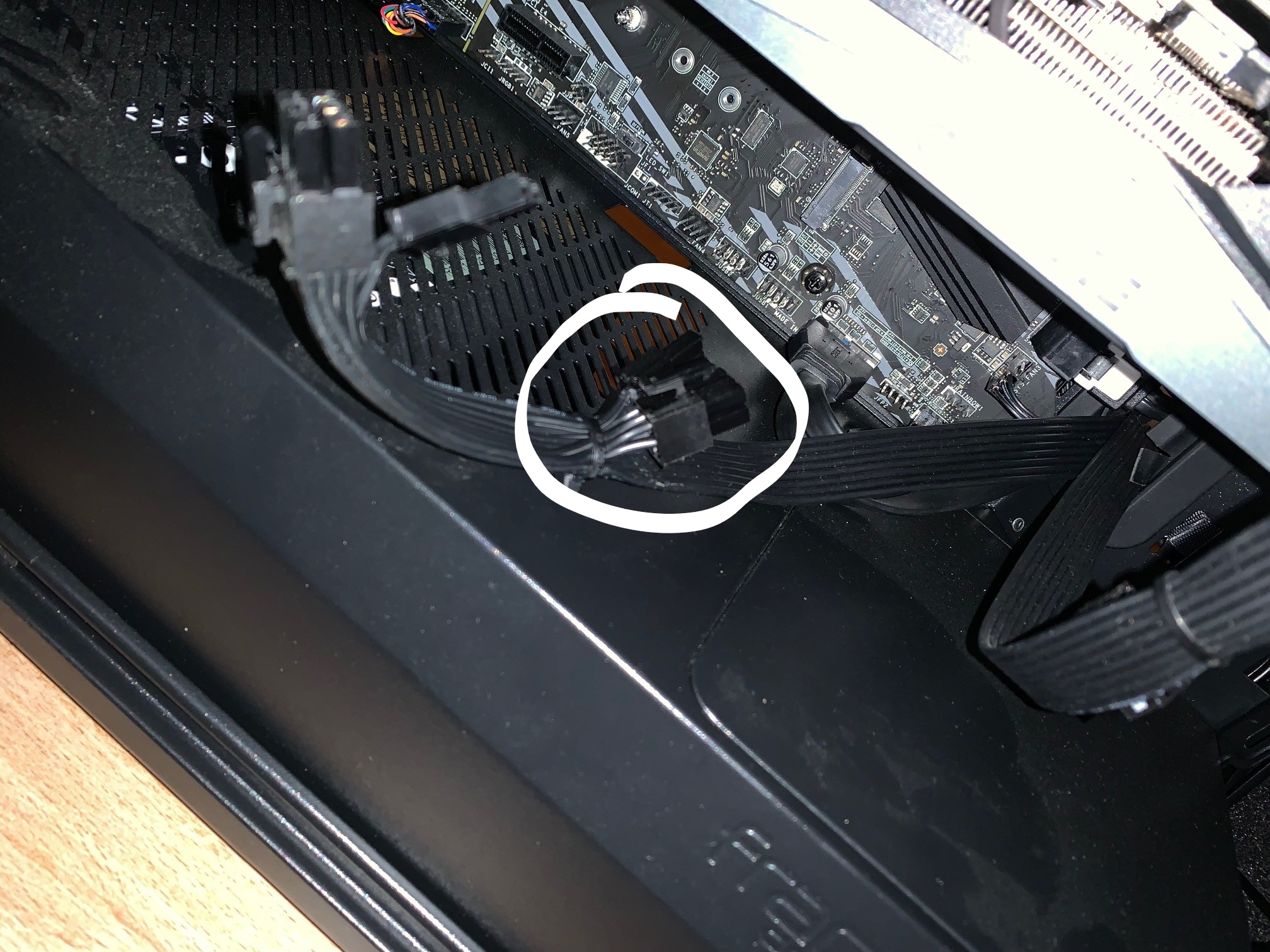

Habe gerade mal den PC aufgemacht, bislang sind da nur 2 x PCI Express 6+2pol angeschlossen (Geforce 3070 bislang=
An den beiden Kabeln dran ist allerdings noch jeweils ein weitere Strang angeschlossen (weißer Kreis). Kann ich davon einen nutzen? Und wie bekomme ich diese Kabelbinder möglichst einfach gelöst?

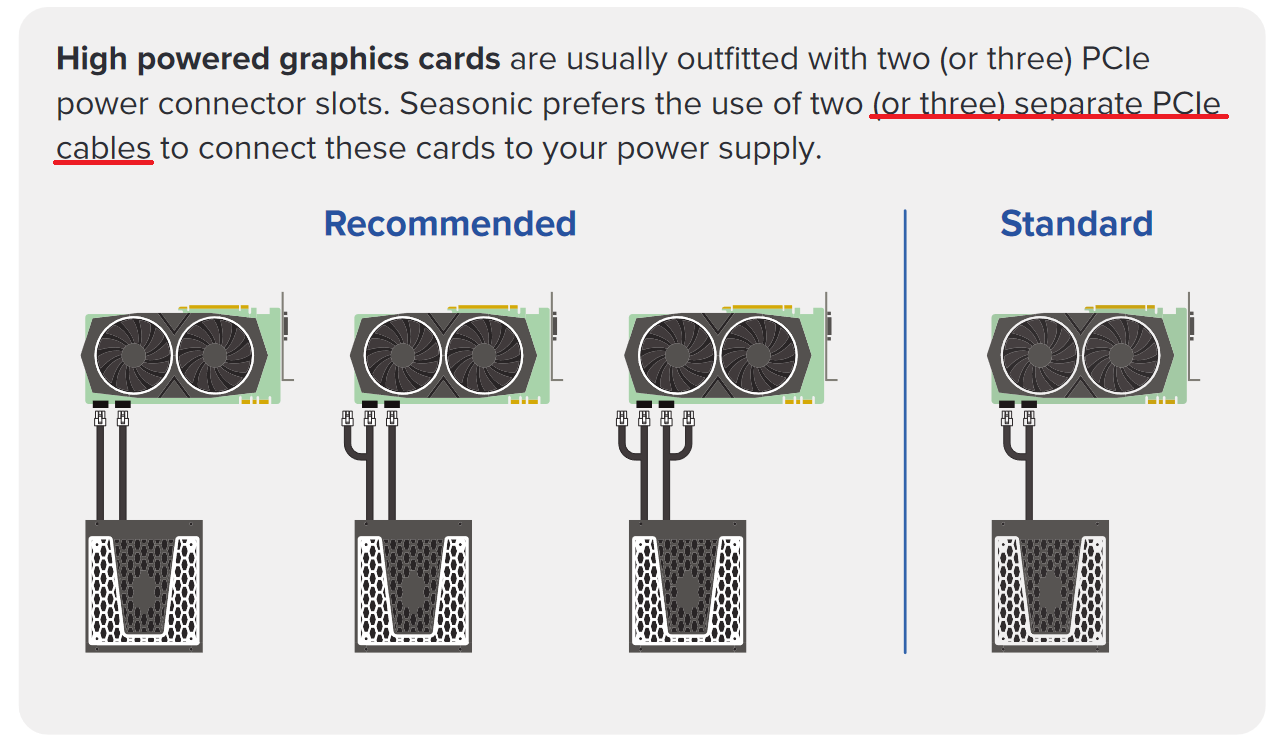

  • Falls das Netzteil weitere Schienen und Kabel zur Verfügung stellt, nutze lieber jeweils (3) getrennte Kabel.

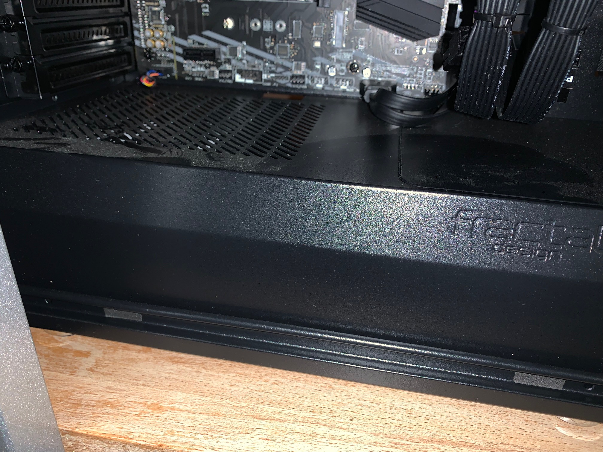

Da in dem Tower unten um Netzteil alles zu ist, weiß ich auch nicht wie da rankommen soll und ein weiteres Kabel anbringen kann, sollte das möglich sein.
von der anderen seite aus.

das Focus GX 750W hat ab werk zwei kabelstränge mit jeweils zwei 6/8pin. die 3080 FTW3 Ultra Gaming damit anzuschließen ist grundsätzlich in ordnung. die technisch beste lösung wäre die verwendung von drei einzelnen kabelsträngen, aber dafür müsstest du dir halt ein zusätzliches kabel organisieren.

Nur habe ich keinen Plan wie an das Netzteil rankommen soll. Aus meiner Sicht ist da alles zu...

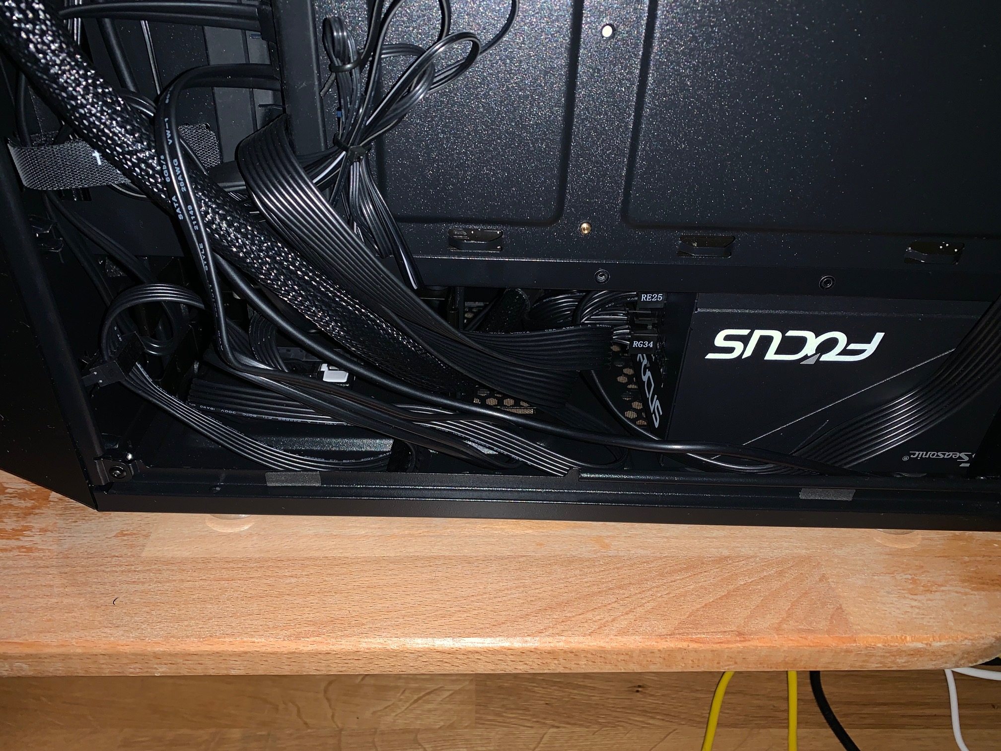

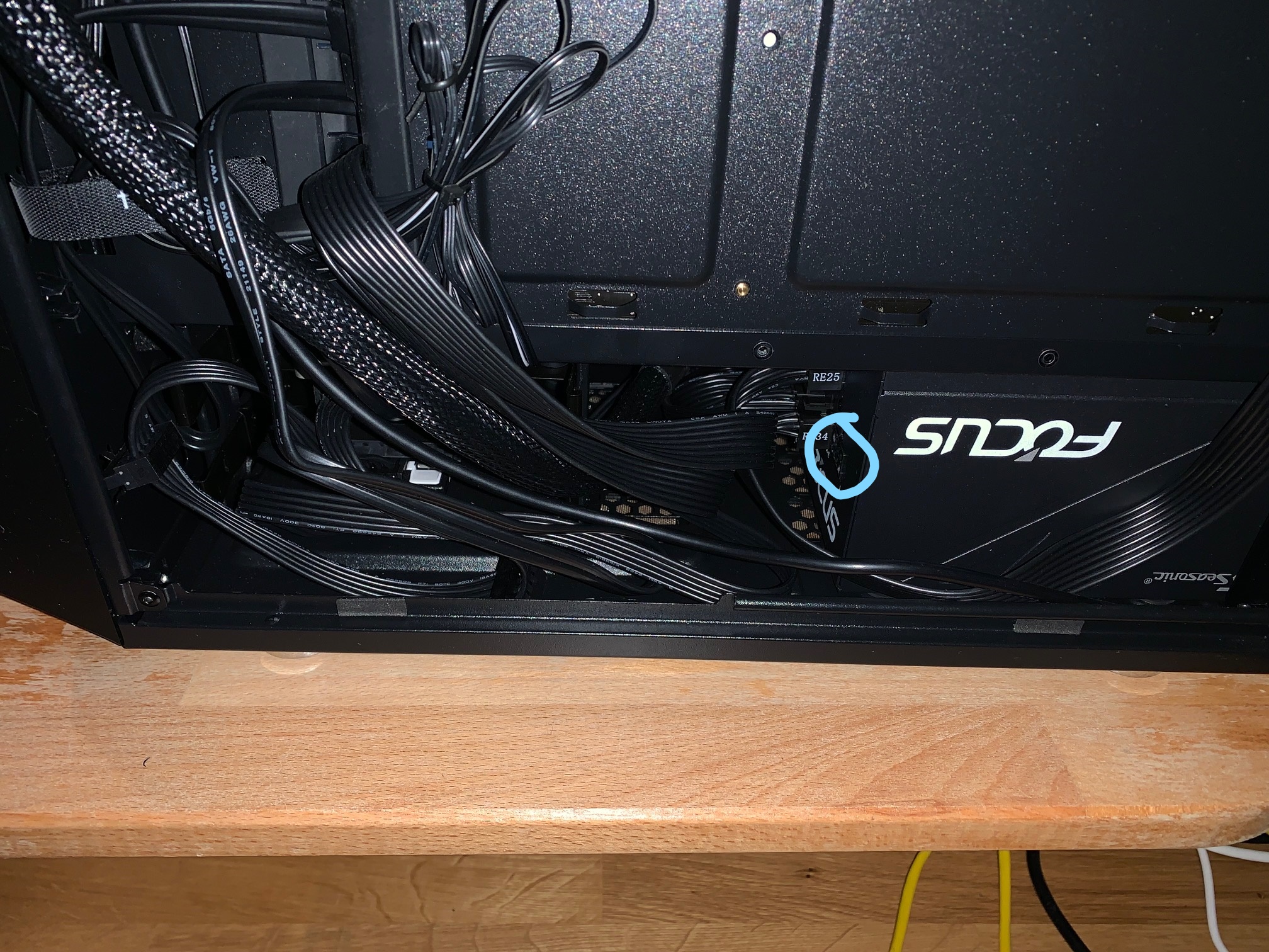

@durim: der freie steckplatz direkt vorne ist für PCIe-kabel. sieht auf dem foto sehr gut zugänglich aus.

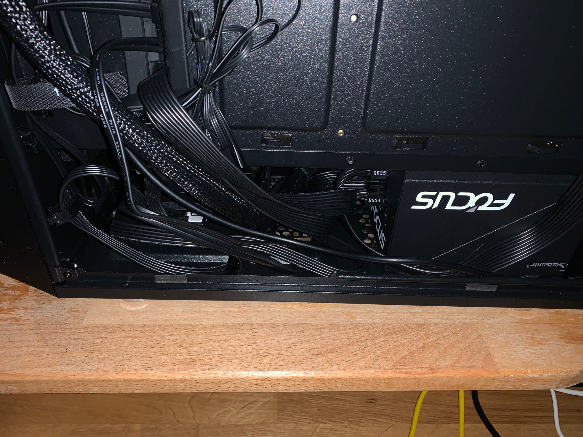

Ok, ich vermute Du meinst diesen hier:
Wenn Du mir noch sagen könntest welches Kabel ich genau brauche wäre das super, ich bin da gerade am suchen, da gibt es nur alle möglichen...
Gern mit direkt Link, dann bestelle ich das da.

Netzteil einfach hinten rausziehen. 2 Schrauber der Halterung vom Gehäuse lösen.
Nicht die 4 Schrauben von der Blende

Ja, Grafikkarte ist heute angekommen und funktioniert bislang problemlos. Habe die Abzweigung vom zweiten Kabel genommen um den dritten Anschluss der Grafikkarte anzuschließen.
