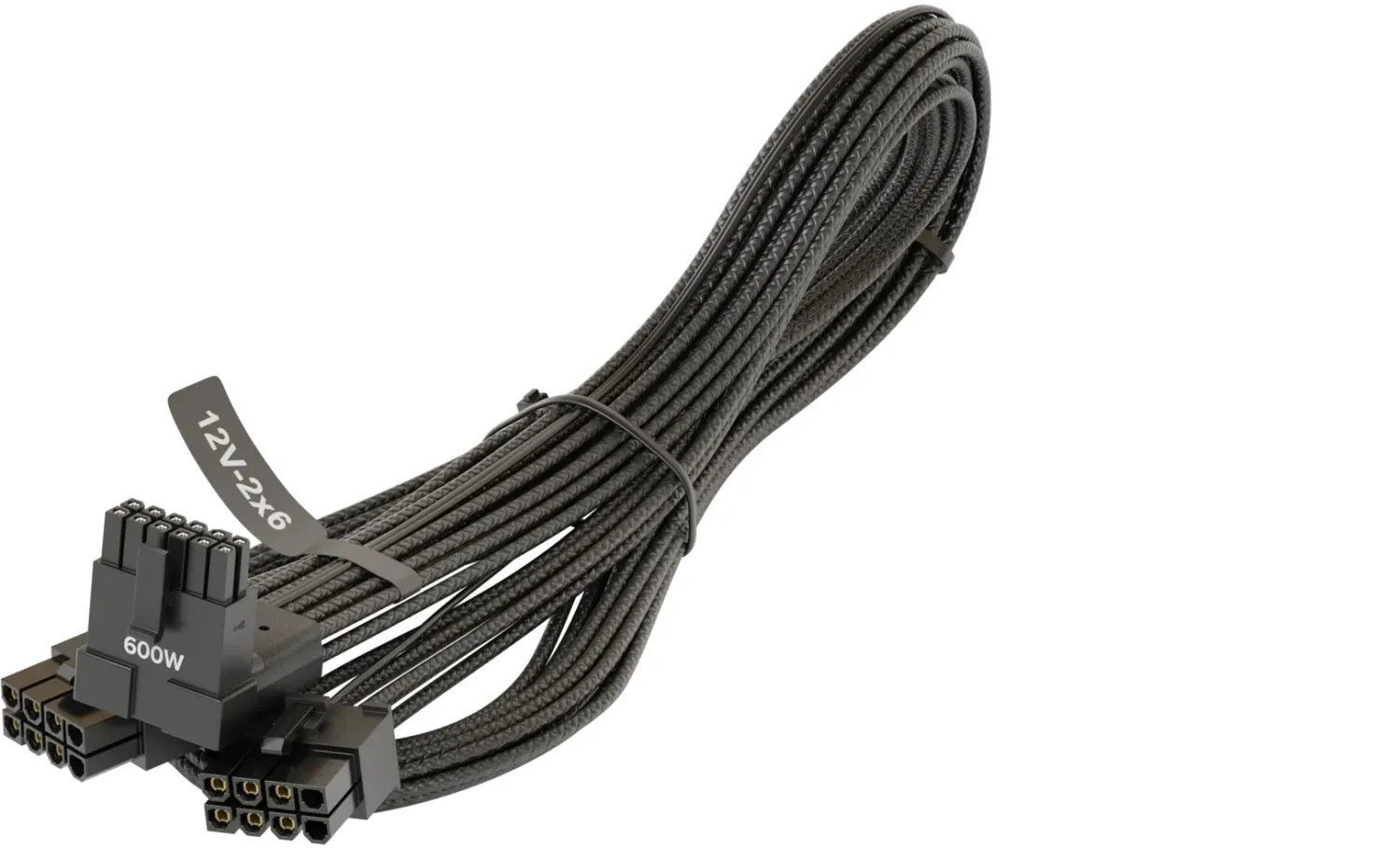

Eigentlich hat die GPU ja einen 12V-2x6 Anschluss, warum also nicht gleich das passende Kabel laufen und den Adapter weglassen?
https://geizhals.de/seasonic-12v-2x6-kabel-ss-2x8p-90-12v-2x6-600-wa2v16881bw-a3340370.html
Vorher optisch prüfen, ob der Winkelstecker an die GPU passt:

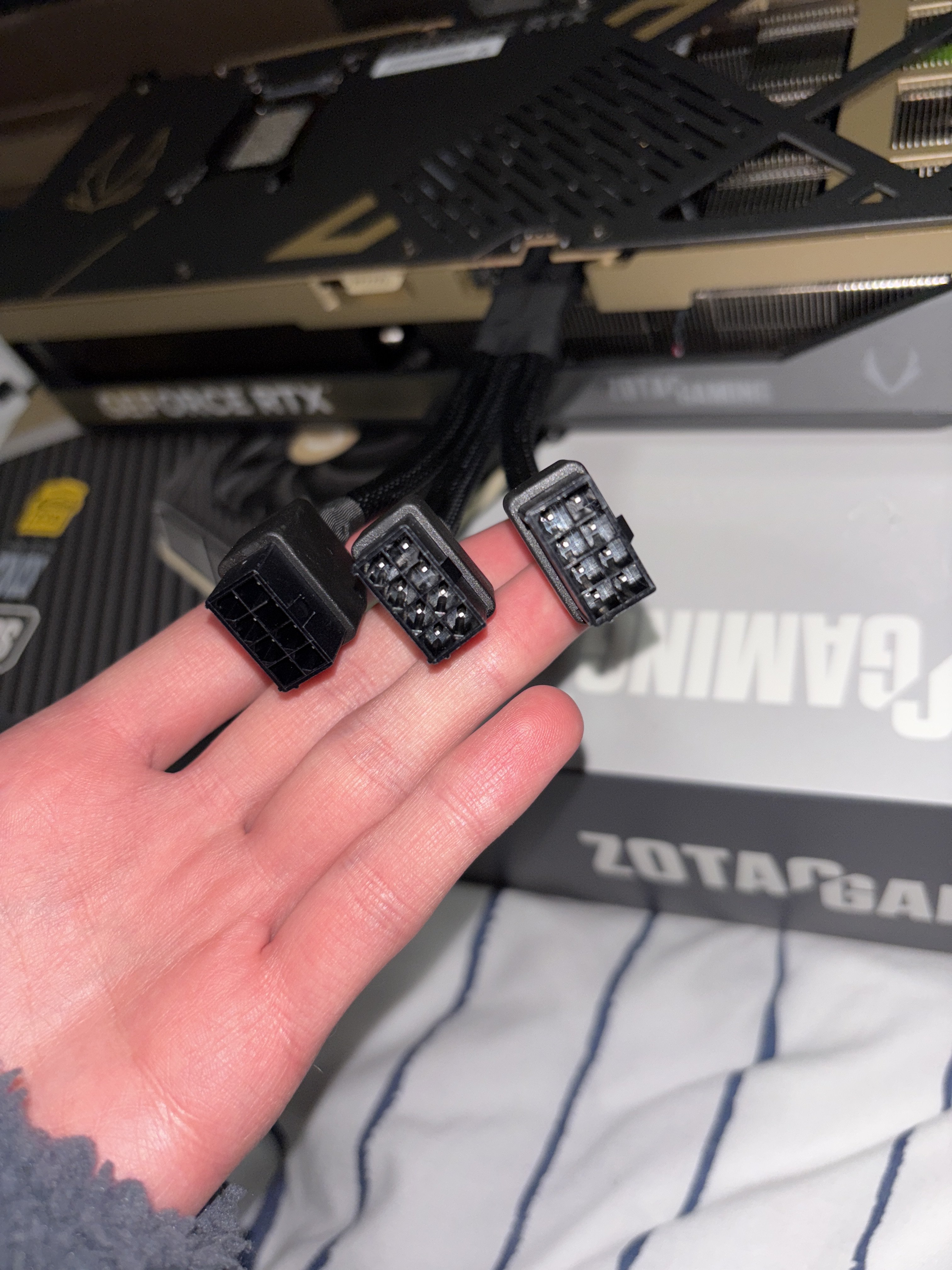

Die Grafikkarte ist von Zodac die Solid Variante und die hat diesen Stecker:

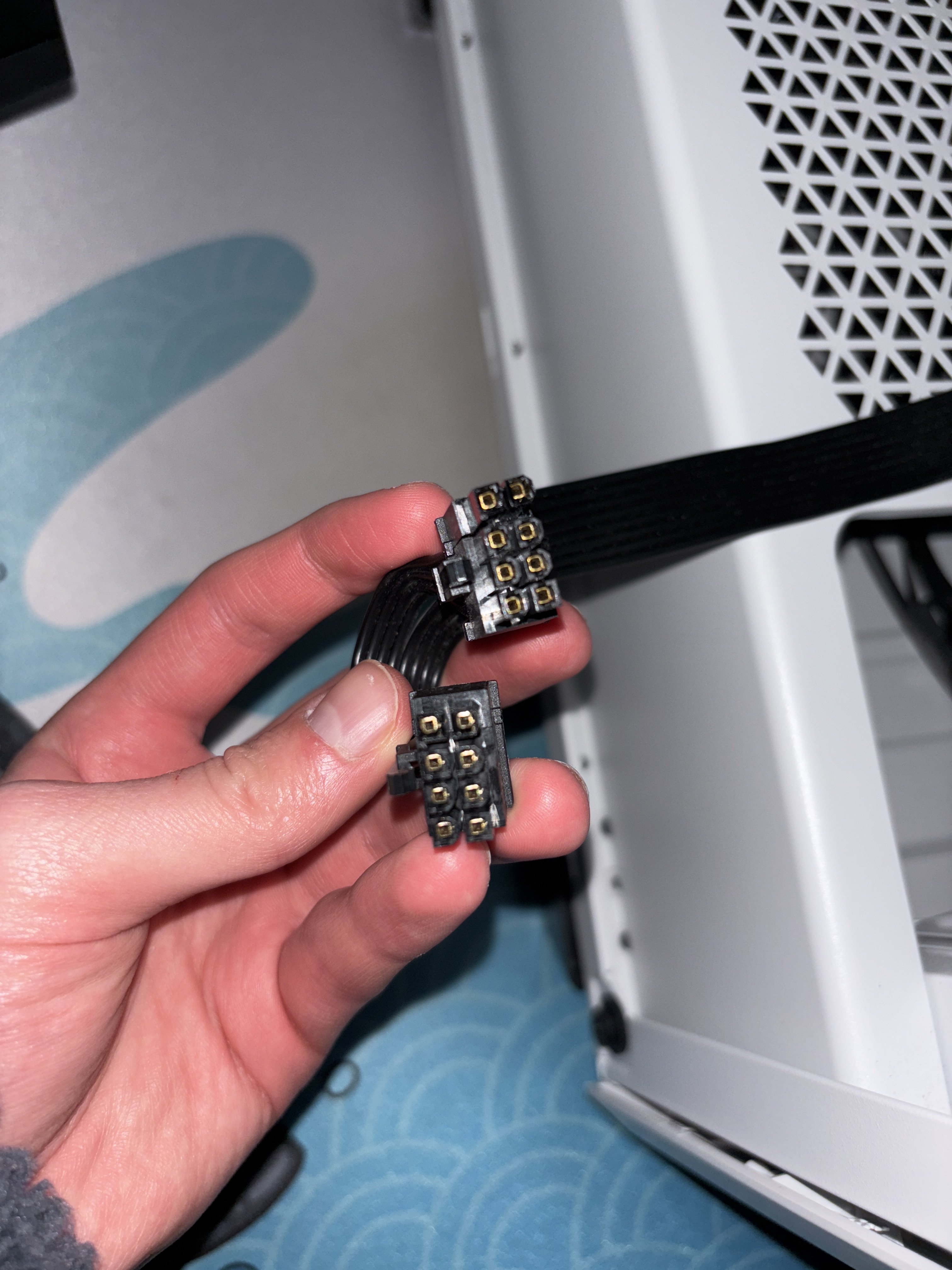

Davor hatte ich nur das Kabel gebraucht:
Nein, das sind die Stecker vom Adapterkabel.
Das oben verlinkte Kabel geht direkt vom Netzteil auf die GPU, ohne das Adapterkabel.
Reaktionen: LeadDuckYT
