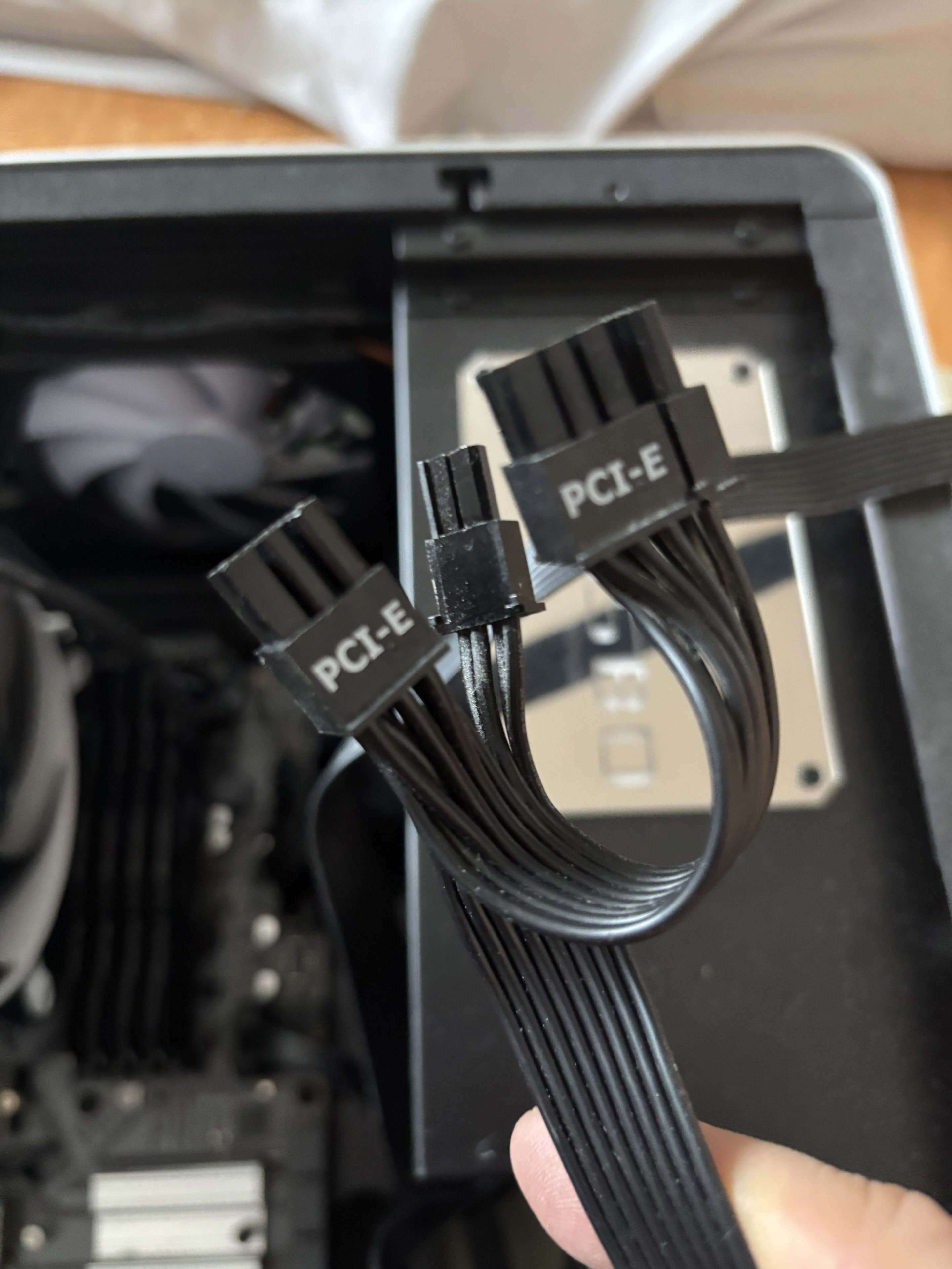

Ich war unsicher, ob ich die Karte so an das Focus GX 650 so anschliessen kann. Also wenn ich euch richtig verstehe, schliesse ich 2 separate aus dem Netzteil kommende Kabel an den Adapter und den Adapter dann an die GPU?
Die Karte ist noch nicht da, kommt erst am 30.12. ;-) will nur, dass sie läuft, wenn sie kommt :-)dms schrieb:ja, aber was sprach denn gehen ein Foto der Buchsen an der Graka?

Du kannst es auch mit einem Kabel machen, welches 2x 6+2Pins hat (wie das auf deinem Foto).Tritom73 schrieb:Also wenn ich euch richtig verstehe, schliesse ich 2 separate aus dem Netzteil kommende Kabel an den Adapter und den Adapter dann an die GPU?
Dein Netzteil packt die Grafikkarte auch ohne Probleme, selbst mit dem einem Kabel.
Powerlimit nein.
Undervolting ja, aber kein Muss.

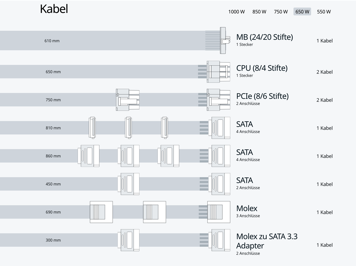

Das Netzteil hat modulare Kabel, da kannst du auch nach einem Kabel mit den richtigem Stecker zur Grafikkarte schauen.
Hier der Link von Seasonic dazu:
https://seasonic.com/de/12vhpwr-cable/
Hab ich damals für meine 4070 TI S für mein Seasonic gemacht. Ich wollte keinen zusätzlichen Adapter einbauen, bei dem was da über die Kabel geht.

Ich habe das Fokus GX 650, nicht das Core
Hier der Link dazu: man muss noch 650w auswählen
https://seasonic.com/de/focus-gx/
