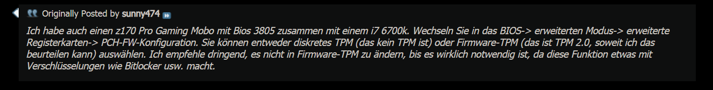

@Nico33985 Nein, das läuft unter fTPM also FirmwareTPM, kann man direkt im UEFI aktivieren. Wichtig: man muss (zumindest bei mir) Bios Update machen, meine Version hatte da einen Bug im Auslieferungszustand aber das ging ganz easy übers Internet direkt aus dem UEFI heraus. Dabei sind aber alle Einstellungen auf Default gesetzt worden.
Habe die 3805 schon drauf - leider ohne Möglichkeit da etwas zu aktivieren. Wo war denn bei dir die Option zum einschalten?
Okay - da sehe ich dann leider das Z170 nicht :/ Danke dir trotzdem. Zumal der Punkt bei mir im UEFI komplett fehlt.

Hast du da nen costum bios drauf wegen ftpm ?
weil bei @Nico33985 gibt es das nicht und er hat ja das gleiche Mainboard, laut google geht das über den TPM header sofern installiert .hatte selber auch mal nen z170 pro gaming kann mich aber nicht erinnern sone funktion zu haben
edit: ok scheint das zu sein ?
Reaktionen: xNico33985x
Nein, das Standart-Bios, welches über das Update innerhalb des Update-Assistenten gezogen wurde. Konnte es einfach auf fTPM umstellen.
Aber ist fTPM nicht AMD und PTT Intel? So zumindest meine Google Suche. @frankie36
Reaktionen: frankie36

Also ich habe hier ein Intel i5 & ASUS Z170 PRO Gaming und habe fTPM wenn ich mich nicht ganz täusche.

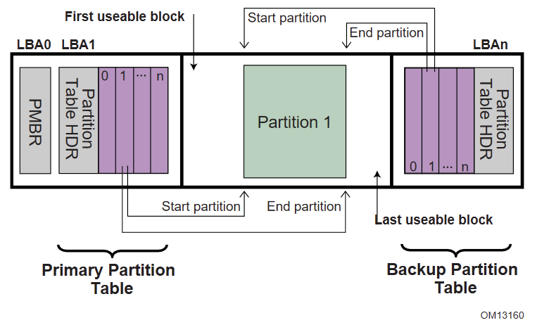

UEFI vs. Legacy BIOS
  • Partitionierungsschema / Partitionierungsstil für Datenträger - MBR bei Legacy BIOS und GPT bei UEFI
    Master Boot Record (MBR)GUID Partition Table (GPT)
    Primäre Partitionen4unbegrenzt (Windows: 128)
    Maximale Partitionsgröße2 TByte18 ExaByte
    Maximale Festplattengröße2 TByte18 ExaByte
    StandardUngeschriebene RegelnExakt definiert durch EFI
    SicherheitEin Datensektor ohne PrüfsummeDatensektoren mit Prüfsumme und Backup-Sektoren
    VersionNicht vorhandenVersionsnummer in GPT abgelegt
    PartitionsbezeichnungNicht vorhanden (je nach Dateisystem innerhalb Partition abgelegt)Eindeutige GUID und 36 Zeichen langer Partitionsname
  • 32/64-bit Support
    • BIOS 32-Bit - 64-Bit nur durch Improvisation
    • UEFI: 64-Bit
      Hinweis: Mit dem UEFI können nur 64-Bit-Systeme booten - der UEFI-Bootloader löst den klassischen Bootloader ab.
  • Secure Boot ist ein Feature von UEFI.
bei intel soll das wohl so heißen PTT aber anscheinend wenn das nicht diskret ist dann wohl auch ftpm
Dann wird mir aus welchem Grund auch immer fTPM nicht im UEFI angezeigt. Weil unter "Erweitert" fehlt dieser Punkt und das BIOS und Up to Date.
