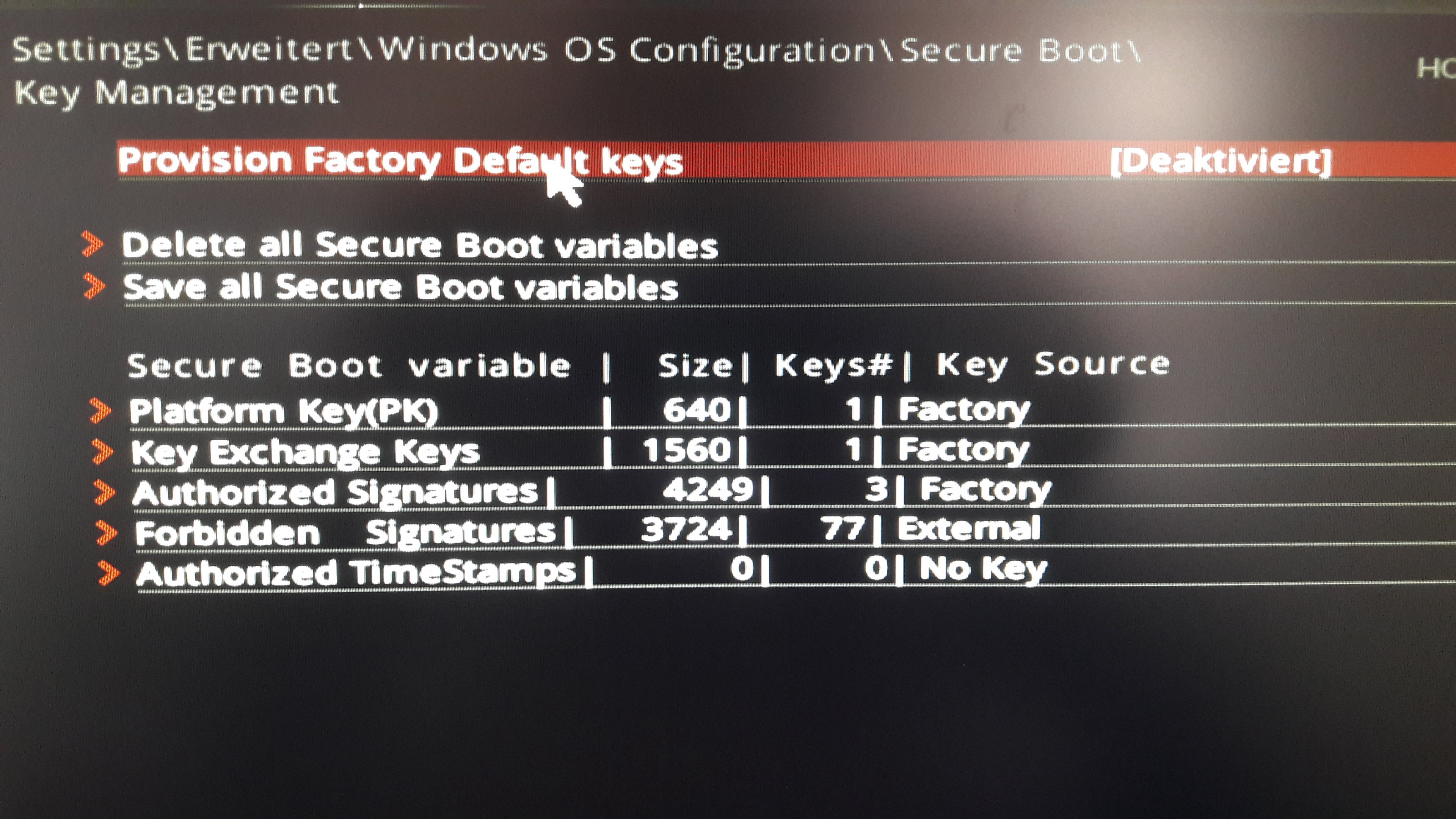

Ich Blick da nicht ganz durch da gibts noch weitere Optionen: 20180709_125527.jpg

Alles klar danke! Muss ich hier noch etwas beachten/ändern: Die Option Provision Factory Default keys (aktiviert von werk eingestellen schlüssel)
nö, bis auf nicht drann rumstellen.
