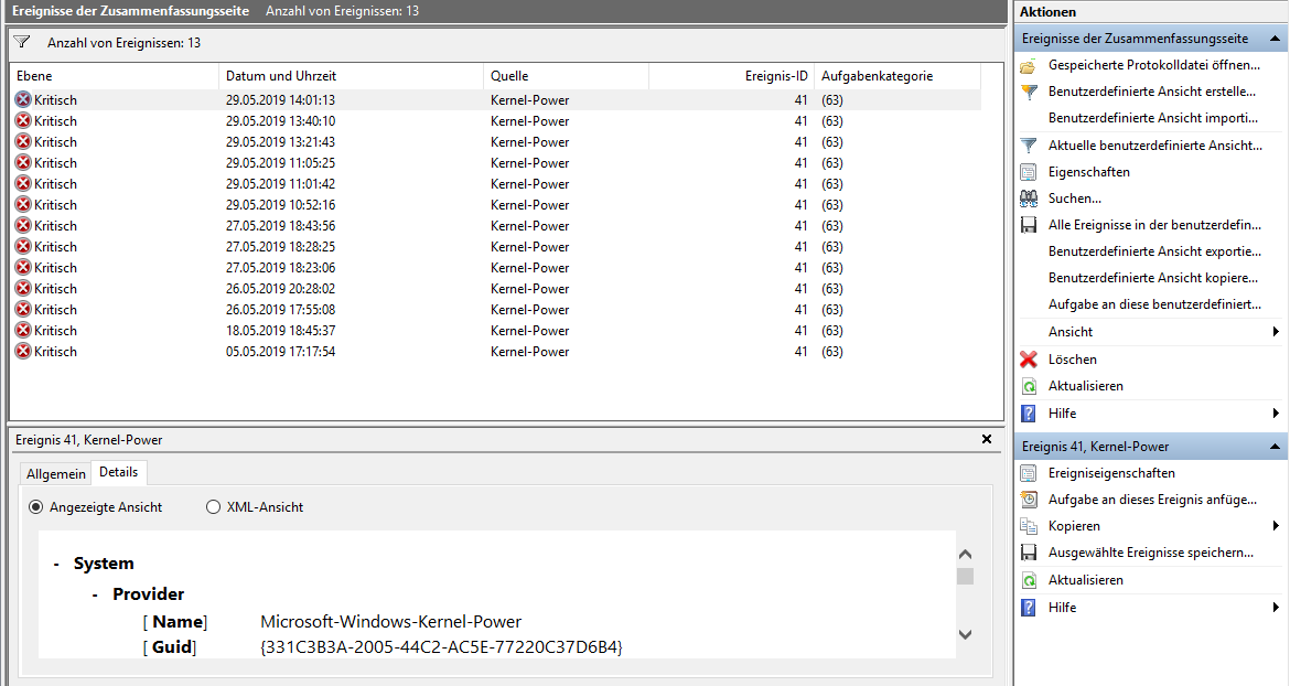

aktuell startet sich mein Laptop sehr häufig neu. Es erscheint ein Bluescreen mit der Meldung "Der Computer hat ein Problem und muss neugestartet werden." Da ich problemlos stundenlang Videos streamen kann, der Fehler aber ca. alle 20-30 Minuten auftritt, wenn ich mit Word arbeite, vermute ich, dass es etwas mit Office zu tun haben könnte. Ich habe die Festplatte bereits unter Windows überprüft und auch bei Crystaldisc wird der Zustand als gut und ohne Fehler angezeigt. Gibt es eine Möglichkeit in den Daten zu schauen, die der Laptop beim Absturz sichert und falls ja, wie ist das möglich? Eventuell hat jemand noch eine Idee was ich prüfen könnte um weitere Abstürze zu verhindern? Ich bin jedenfalls für jede Hilfe dankbar.
Windowstaste drücken und "Ereignisanzeige" eingeben. Dann nach Events schauen und durchhangeln zu den Logfiles. Nahezu jeder Crash wird dokumentiert.

Dann stimmt der Verdacht denke ich nicht. Ich nutze den Laptop wenn ich unterwegs bin generell nur im Energiesparmodus und da tritt der Bluescreen gleichermaßen auf. Weiß denn jemand warum ich keinen minidump Ordner habe? Muss ich etwas umstellen damit dieser generiert wird?

nun, im prinzip heisst das nicht, daß es das nicht ist.
und "kernel power" ist halt jedenfalls was auf stromversorgung.
