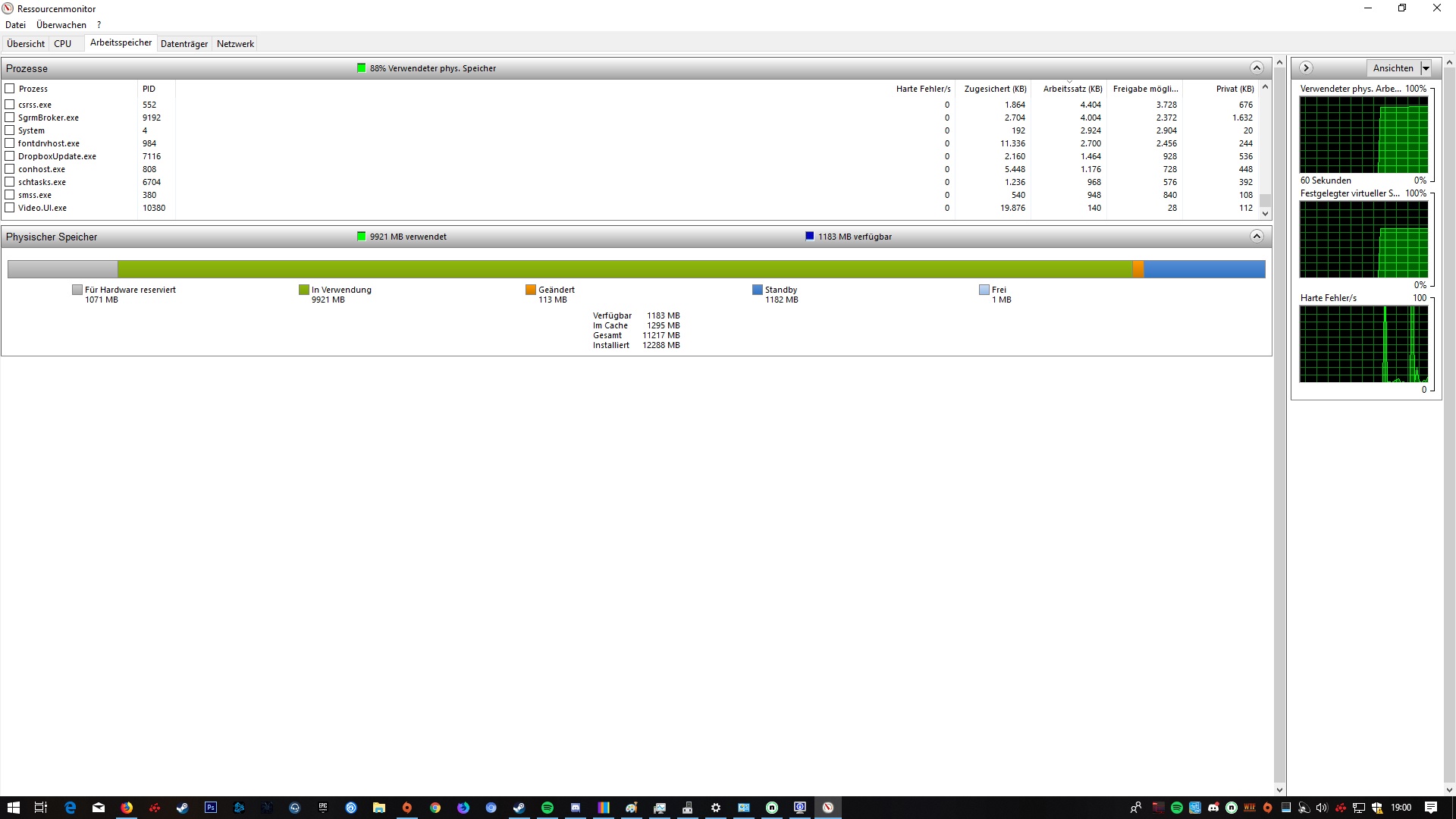

Hier der Ressourcenmonitor vom RAM.
810461

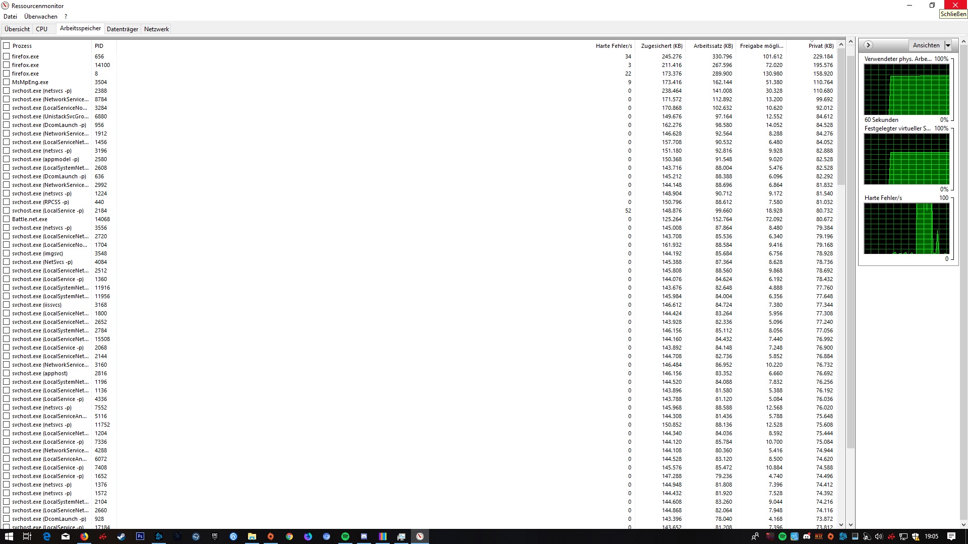

Jetzt bitte noch sortieren und uns bitte komplett zeigen.
Hab es nach "privat" sortiert. Da ich hier angeblichden meisten Verbrauch haben soll.
810463

Sortiere bitte mal nach zugesichert.

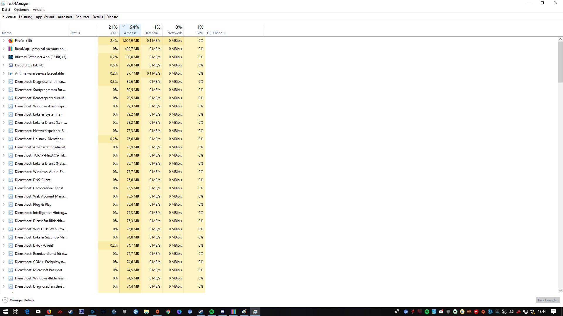

wo bitte ist dann das leerlauf ?
da laufen unmengen an programmen tools und deamons:
810473
die anderen bilder zeigen doch mindestens 150 prozesse, da läuft quasi jeder schrott auf dem rechner.
das ist nichtmal ansatzweise leerlauf.
da summiert sich halt der ganze unnötige müll.
