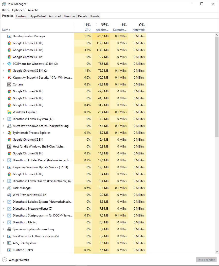

Hi,
habe ein Surface Book mit i5, 256GB SSD und nVidia GPU und 8GB RAM.
Windows 10 benötigt nach frischen Neustart direkt fast 8GB! Im agesicherten Modus verhält es sich normal.
Viren etc können ausgeschlossen werden, Kaspersky scannt nach jedem Start und hat nie etwas gefunden. Auch sind alle Updates und Treiber installiert.
Ich weiß da nicht weiter, habe schon die Auslagerungsdatei komplett deaktiviert, im Internet stand das solle helfen...Negativ.
Jemand eine Idee?
Grüße,
KingLM97
das ist niemals ein frischer neustart...
alleine crome läuft mit 11 tabs
ganz zu schweigen von dem ganzen anderen mist der da läuft

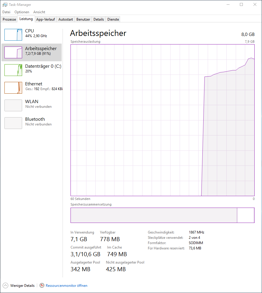

Mach mal einen Screenshot vom Reiter Performance => Arbeitsspeicher im Taskmanager und poste ihn hier.

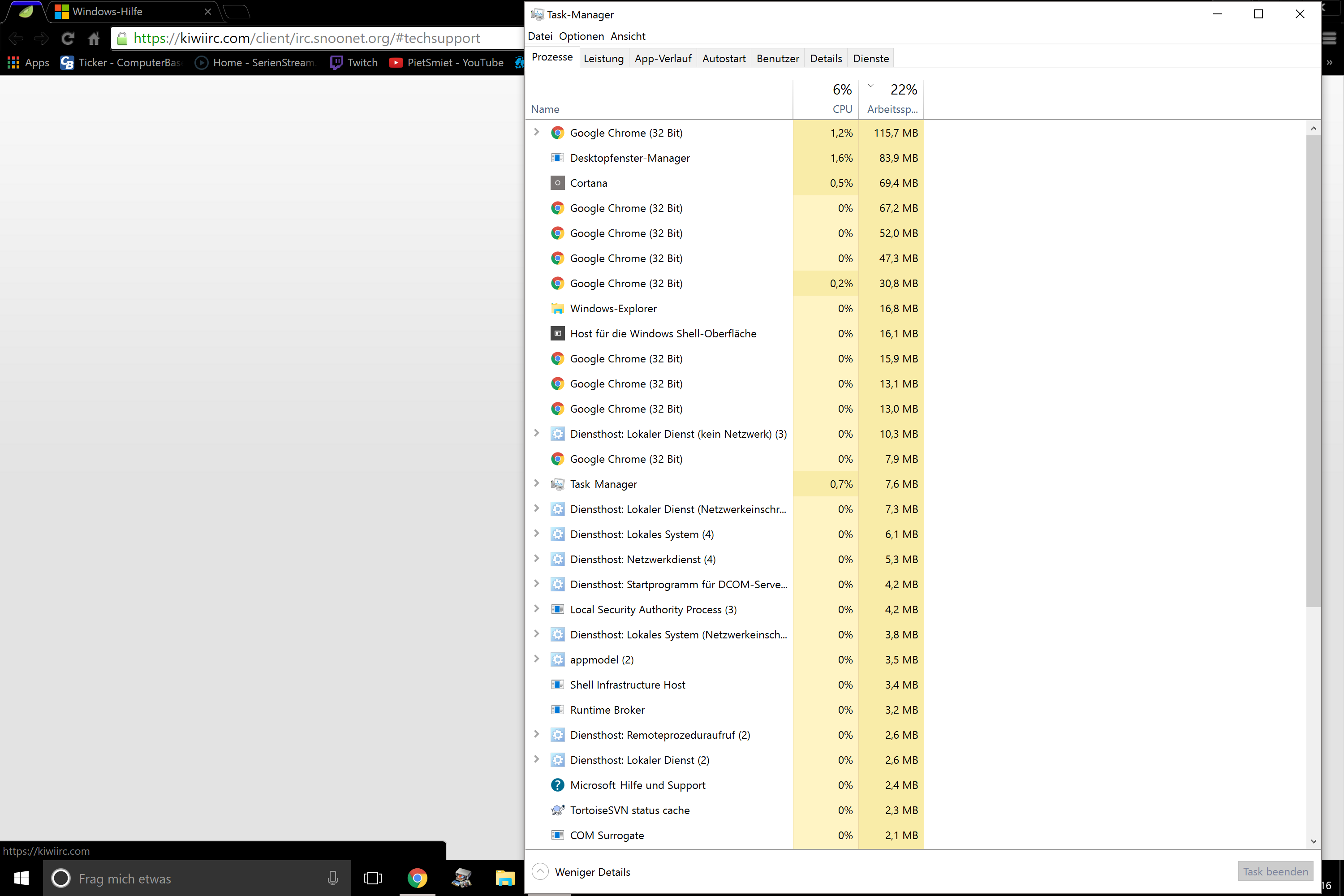

Weiterhin sind es ja nur 22 % für die Programme die laufen auf dem 3. Screen ... und auf keinem wird REAL gezeigt was verbraucht wird sondern nur % von einem Wert den wir nicht kennen .. da der wichtigste Screen fehlt

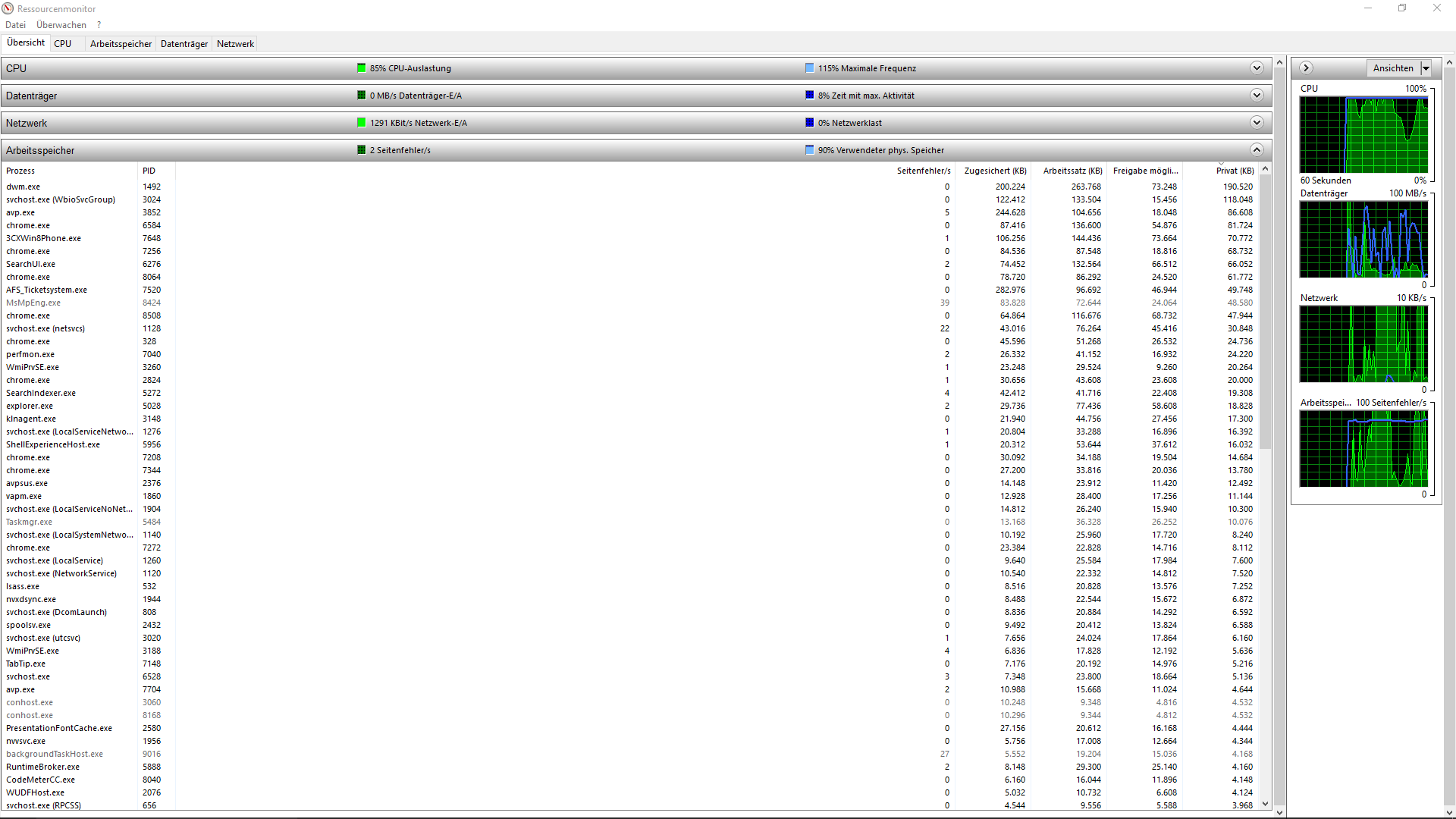

Überprüfe auch, ob der gesamte Speicher erkannt wird (Taskmanager / Leistung) und ob etwas für Hardware reserviert ist (Ressourcenmonitor).

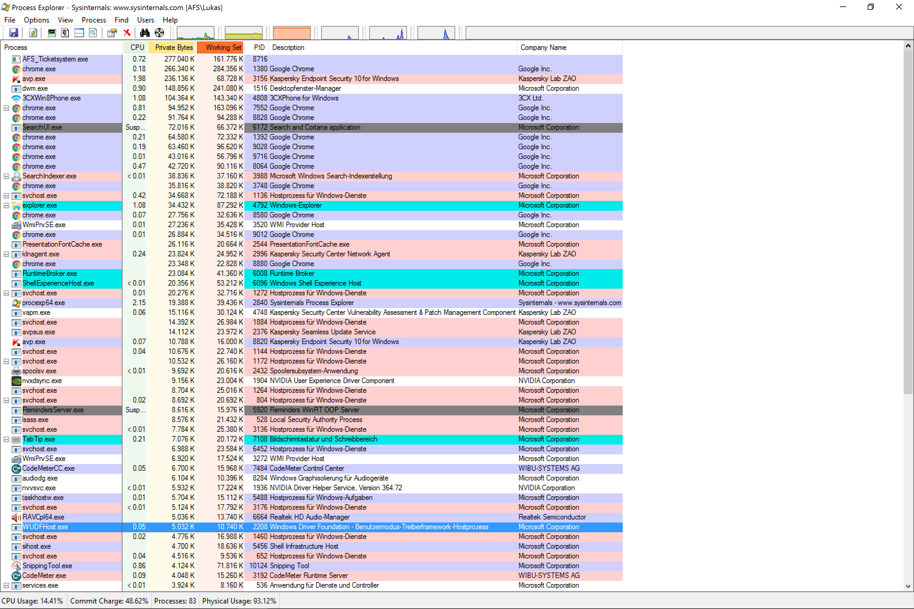

"Show details for all processes" in Process Explorer an?
Da sind ne Menge Sachen offen, das sind aber zusammen keine 8Gb Verbrauch. Neustart bereits gemacht?

Auch fehlt z.B. ein Screenshot vom Task-Manager oder Ressourcenmonitor wo der tatsächliche RAM-Verbrauch hervorgeht. Im Moment sieht man nur, dass eine Menge Prozesse/ Anwendungen offen sind und was die verbrauchen.

Deine CPU 44%, deine Festplatte 20%, dein RAM 91%.
Deutet das auf einen PC hin der sich langweilt oder der grade am arbeiten ist?
