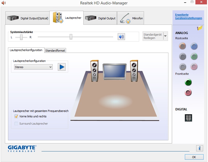

Hier ein Screenshot von Realtek wenn NICHTS eingesteckt ist:

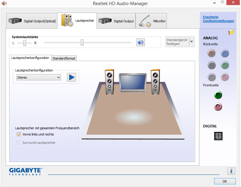

Das Fenster sieht wenn ich Kopfhörer/Mikrofon einstecke GENAU GLEICH aus.
Ebenso wenn ich etwas an den hinteren buchsen einstecke.

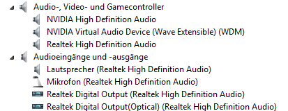

Screen von meinem gerätemngr:

wenn nichts passiert beim einstecken würde ich ja sagen die treiber sind. Hast du eine treiber cd vom mb ? wenn ja probiere die audiotreiber für mb noch ein zu installieren.
Habe alle treiber bereits x mal neu installiert... werde morgen den PC mal neu aufsetzten und gucken ob das was bringt... wenn nicht wirds wohl die hardware sein oder?
neu aufsetzten ist sicher eine gute idee. Wenn dann noch das problem anliegt wird es wahrscheinlich die Hardware sein außer du googlest mal die Soundkarte vielleicht gibt es schon probleme und hoffentlich lösungen dafür.
