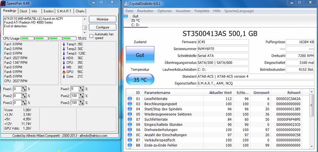

Nimm mal Crystal Disk, und mach nen Screenshot vom Ergebnis. Dann noch Speedfan und poste die Temperaturen der CPU/GPU im Spiel
PS: MEMTEST danach, aber bitte im BOOT, also z.B. Ubuntu auf nem USB Stick, davon booten und dann nur Memtest machen und Ergebnis posten(Im Windowsbetrieb gibt es Bereiche die nicht gescannt werden).

Ich habe es nun getestet.
Meine CPU ist nicht übertaktet.
Hatte meinen pc Komplett gesäubert.
Und hier ist der Screenshot

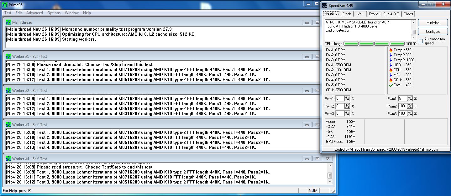

Hast du deine CPU Belastet bei dem Screenshot? Versuchs mal mit Prime95

Schmeiss mal die Tools wieder runter, und lass Hadwareinfo beim Spiel laufen. Dann poste die CPU/GPU Graphen. Aus irgend einem Grund muss ja ein Teil bremsen/runtertakten. Oder aber es ist ein RAM Fehler.
Ist der Screenshot aus #6 unter Last aufgenommen worden? Weil die CPU ackert zu 55,6%, was in Windows Idle natürlich viel zu viel wäre.
Ja beim Screenshot war mein PC auf Last.
Hier nochmal ein Screenshot mit prime.
Werte ändern sich ab diesen Punkt nicht mehr.
Teste nur mit einem RAM. Dann tauschen und wieder testen.
Temperatur der Grafikkarte unter Last wäre noch gut, die CPU ist OK.
