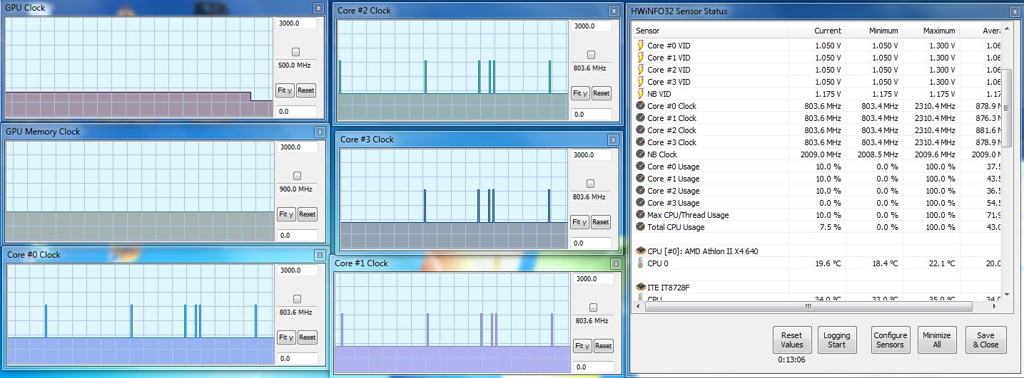

Hmm sieht fast aus wie throtteling, aber bei den Temperaturen und ohne die Auslastung zu sehen glaube ich das irgendwie doch nicht. Aus der Ferne ist das jetzt scdhwer zu analysieren. Wenn du die Möglichkeit hast würde ichs mal mit einer anderen Grafikkarte Probieren. Muss keine Sehr schnelle seien, nur um zu sehen ob die Probleme immer noch auftreten.

PC-Steven schrieb:Auffällig ist das die CPU die meiste Zeit nur bei 800 Mhz bleibt und nur kurz mal auf 2300 Mhz hoch geht. Ich würde die Stromsparfunktion ausschalten und gucken was passiert.
Es scheint die Lösung zu sein
League auf Legends auf ultra wieder 70-80 fps.
Ich danke dir und natürlich alle anderen, die sich zeit genommen haben mein Problem zu suchen !!!
