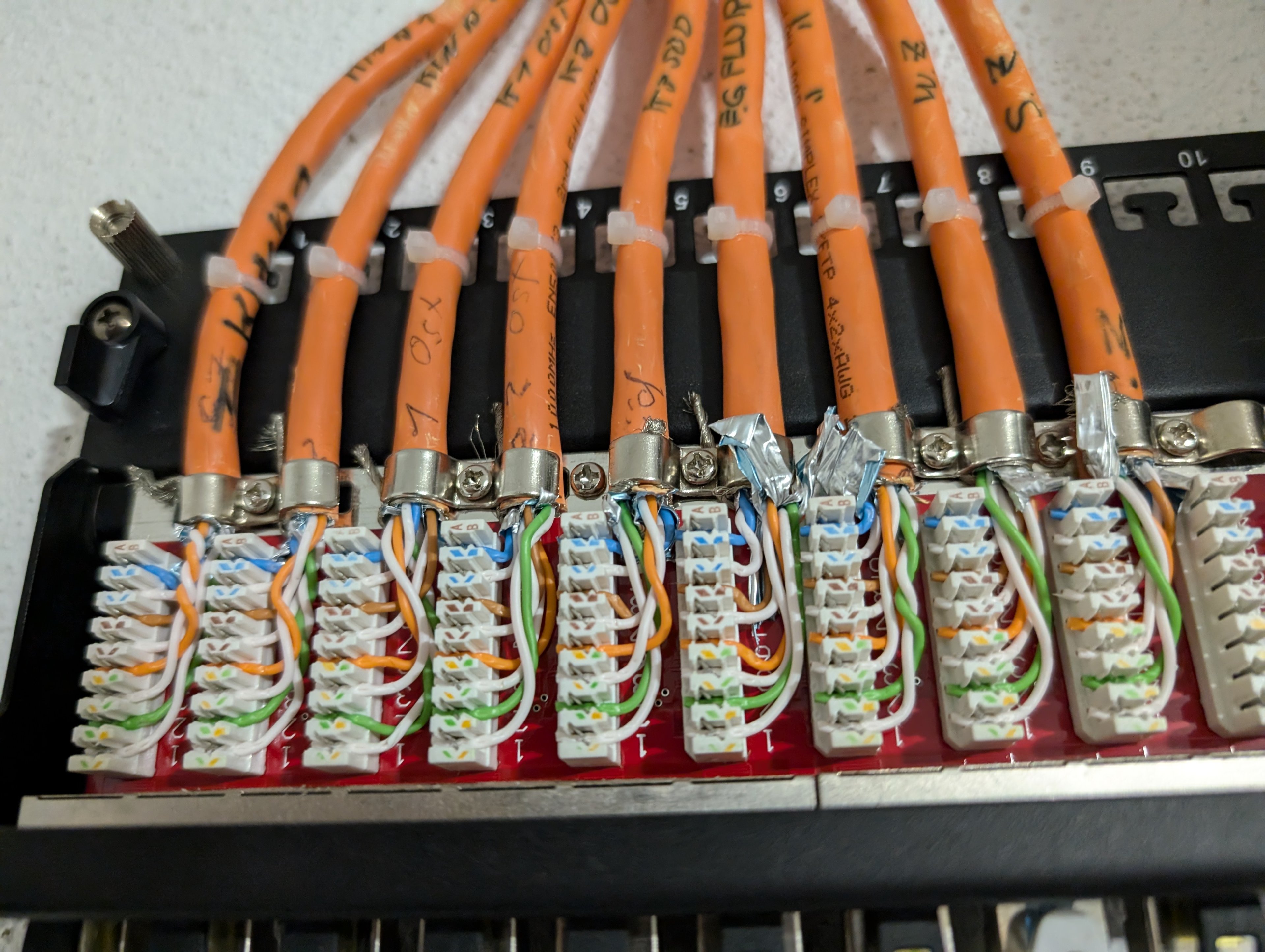

Ich versuche mein Problem mal zu beschreiben, denn es treibt mich langsam in den Wahnsinn. Habe seit der Fertigstellung unseres Hauses im Jahr 2018 mal mehr und mal weniger Abbrüche in der Verbindung meines Netzwerks im Haus.
Habe ein Patch Feld im Keller mit 8 lan Kabeln die in 8 Dosen ins Haus münden.
Der Router befindet sich im Keller direkt unter dem Patch-Feld und verbunden ist das ganze mittlerweile mit einem Tp-Link Switch (vorher netgear).
Im Haus habe ich 3 Repeater als LAN-Brücke eingebunden um das WLAN im Haus zu verteilen.
Als ich die ersten Male mit dem Problem konfrontiert wurde habe ich im Zuge des Haus Baus, das Patchpanel wechseln lassen von unserem Elektriker (siehe Bild im Anhang).
Die Probleme sind aber nachwievor gekommen, sehr unregelmäßig, mal nur kurz, mal zwei drei Tage lang, völlig unterschiedlich. Und dann wie von Geisterhand geht wieder alles.

Nachdem ich über die Jahre Systematisch alles ausgeschlossen habe und davon ausgehe dass es nicht an den Kabeln in der Wand selbst liegt, weil das ziemlich unwahrscheinlich wäre, gehe ich davon aus, dass es nur am Patch Panel liegen kann.
Komisch ist halt auch in diesem überschaubaren Szenario mit 8 Kabeln, dass die Ausfälle des Netzwerks völlig wahllos und auch von der Dauer absolut unterschiedlich sind.
Vielleicht hat ja hier jemand eine Idee wie ich dieses Problem endgültig beseitigen kann.

Also bitte verzeiht ich bin reiner User und kein Netzwerk Experte, habe mich notdürftig mit den wesentlichsten Dingen beschäftigt.
Internet kommt ins Haus rein, da ja vom Router aus im Keller per WLAN und auch per Kabel alles läuft.
Alles was per Kabel ins Haus verteilt wird, fällt aus, es betrifft wirklich alle Dosen / Endgeräte im Haus die Über das Patchpanel laufen.
Bei DHCP kann ich leider keine Antwort geben, damit kenne ich mich einfach nicht wirklich aus.

Wie aber oben beschrieben ist switch und Router und die Kabel die alles verbinden (außer die in der Wand) bereits neu und es hat sich exakt nichts geändert.
Stör Quellen, inwiefern kann das mein Netzwerk beeinflussen in einem Einfamilienhaus (Neubau)?
Wenn der Ausfall kommt, dann geht exakt nichts was an irgendeiner Netzwerkdose angeschlossen ist, sowohl repeater als auch Endgeräte. Somit habe ich kein WLAN über meine Repeater im Haus (außer im Keller in der Nähe des Routers) und natürlich auch keine LAN Verbindung an meinen Netzwerkdosen im Haus.

Aber wenn ein Kabel im Eimer ist, sollte dann nicht nur dieser eine Anschluss nicht gehen?
Problem ist halt, dass diese Diagnose unter Umständen Monate dauern kann.
Hatte nach meiner letzten Maßnahme, als ich das Patchpanel geerdet habe (was der Elektriker nicht gemacht hat) fast einen Monat keine Probleme gehabt und hab mich schon gefreut, vor wenigen Tagen allerdings ging es wieder los.
