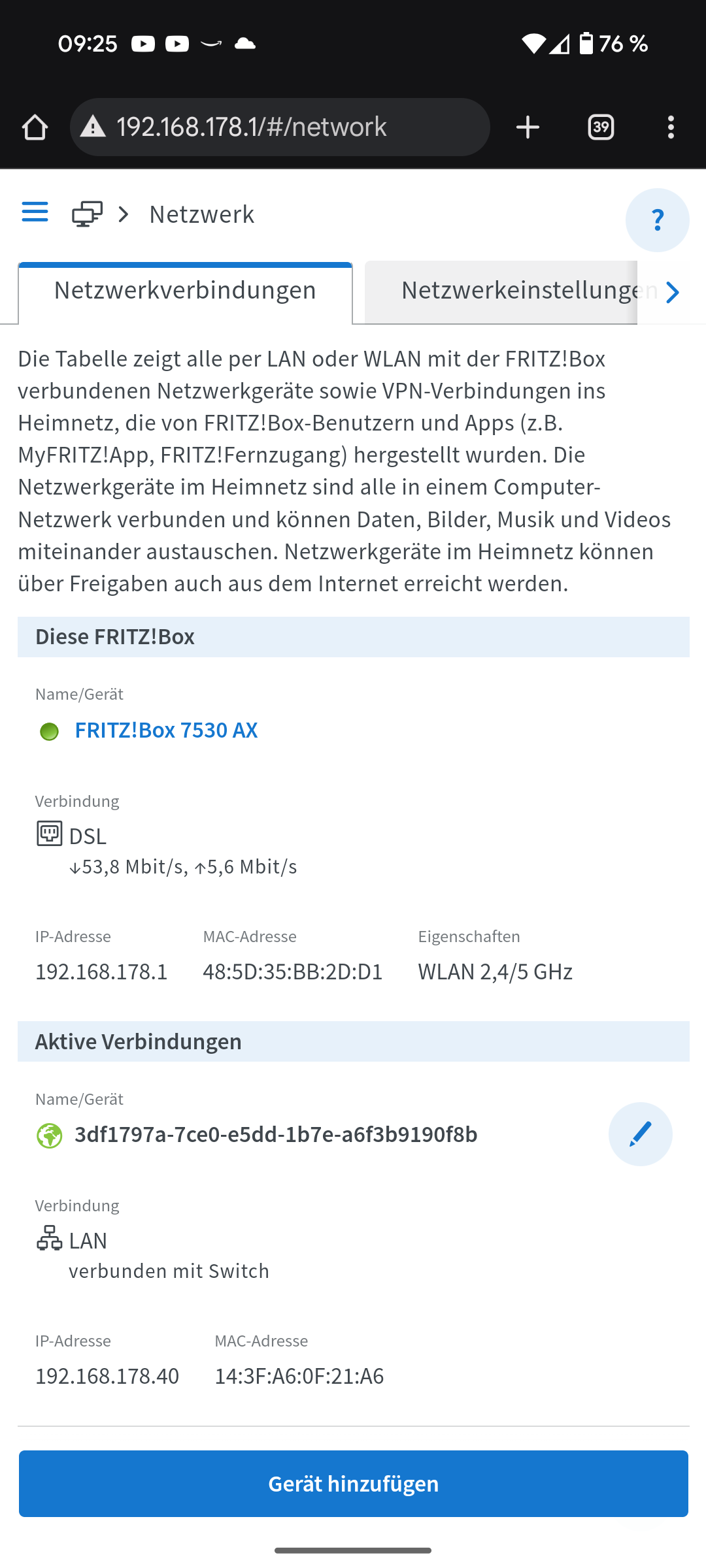

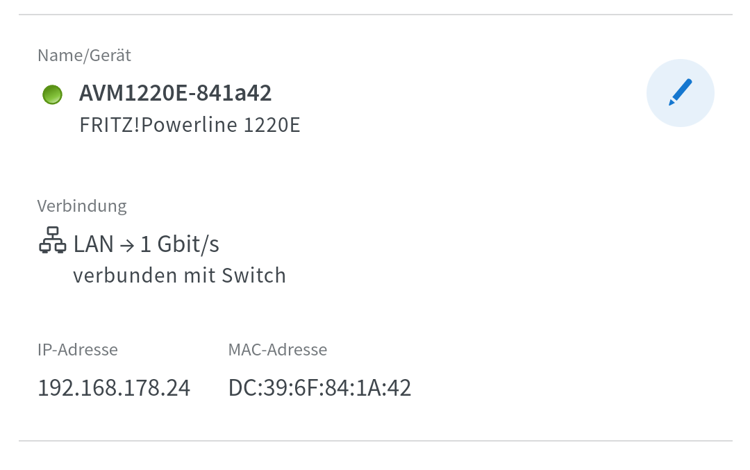

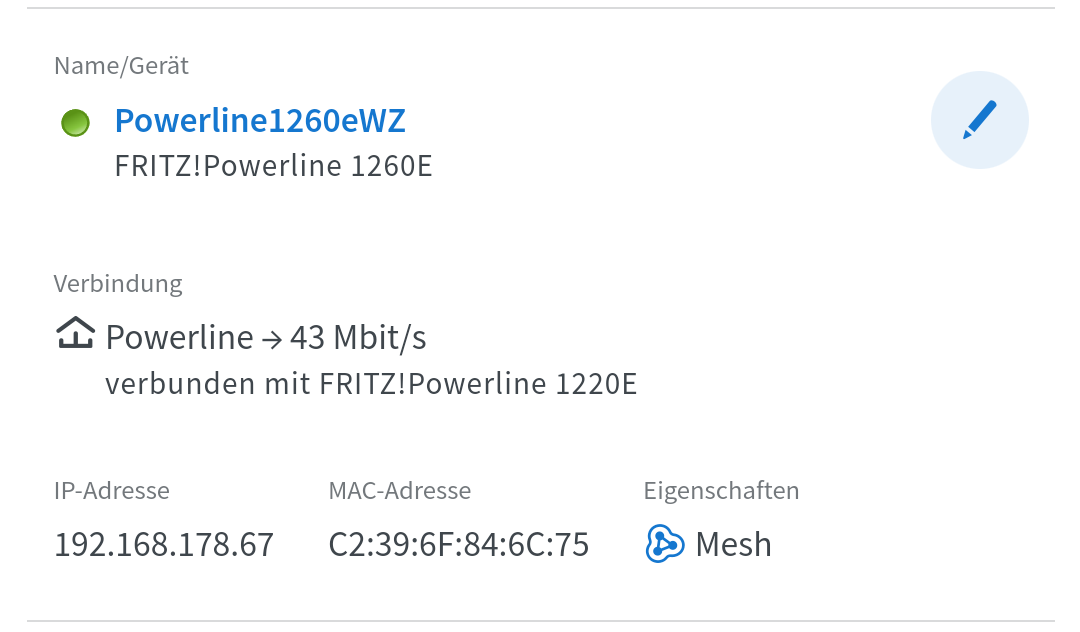

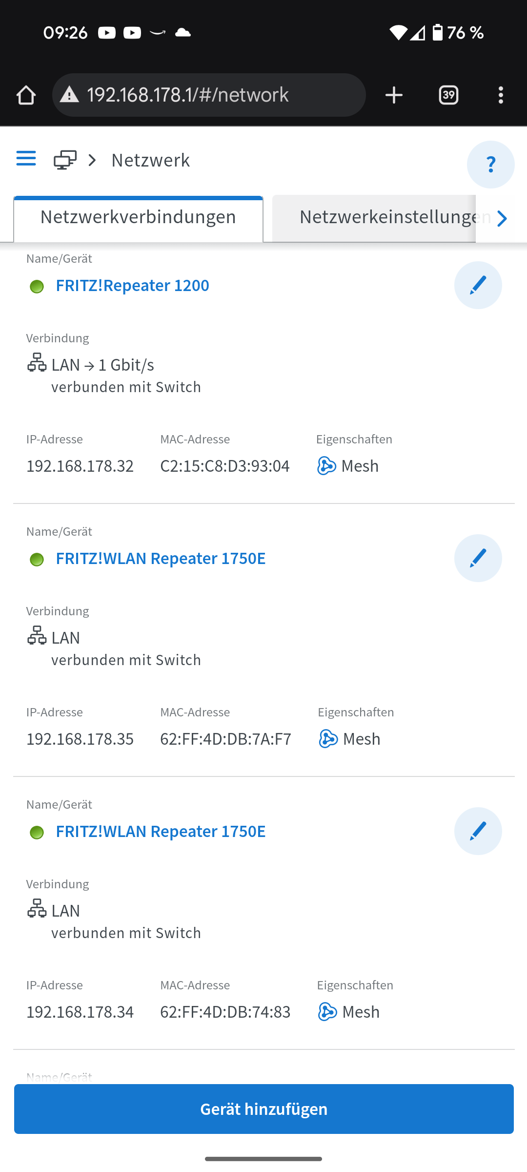

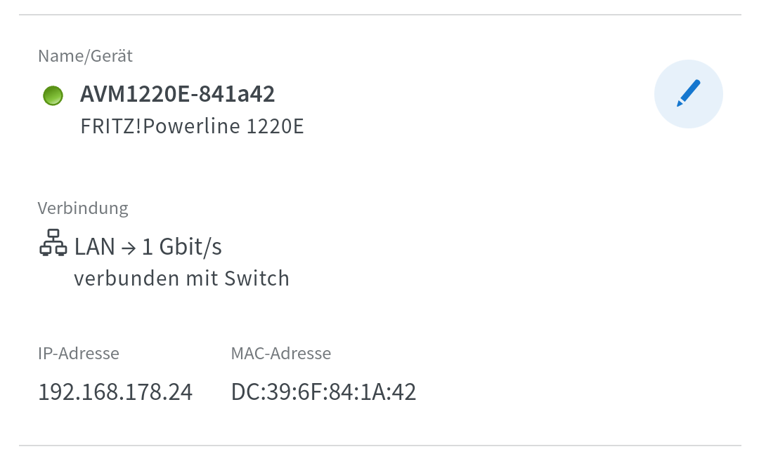

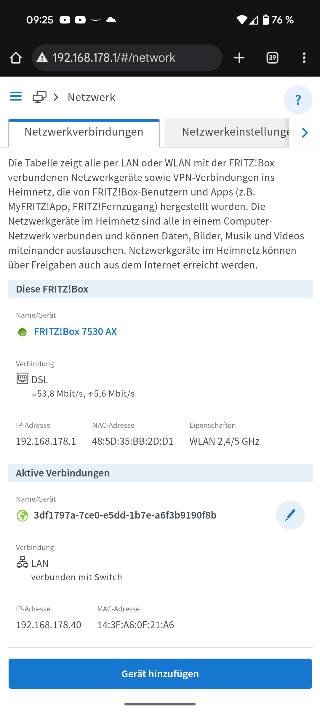

Kannst du uns Screenshots aller FB Geräte zeigen ? Interessant sind hier vor allem die IP Einstellungen

Wenn es wieder zum Ausfall kommt, vielleicht mal mit einem Laptop per Kabel an den Switch gehen und schauen, ob hier die Fritzbox erreichbar ist. Wenn nicht, an der Fritzbox teste, vielleicht auch direkt an dem Port, an dem der Switch hängt.
Hab ich schon probiert, am. Switch bekomme ich keine Verbindung, nur über die Fritzbox per Kabel dann.

Ich vermute, du hast ein MASH-Netzwerk über W-LAN eingerichtet und nicht über LAN, Damit versuchen deine Reapiter irgendwie mit deiner Fritzbox über Wlan zu kommunizieren, mal klappt es besser mal schlechter. Deine Verkabelungim Haus ist dann nur Dekoration.
@Sebi_ seine Screenshots zeigen aber, dass die APs per Kabel mit der Fritte verbunden sind.
Gibt es bei AVM ein Menü für die Mesh Backhaul Konfiguration?
Ich vermute die Mash und die PCs an den Pathdosen haben dann ein IP konflickt und wenn die FB es gerade nicht managen kann, kommt zum zusammenbruch des Nezuwerks.
Das eine hat mit dem anderen nicht zu tun, Klar zeigt die Frite, das die AP am Lan hängen, aber das Mash kann trotzdem anders kofiguriert sein, ich habe das mal durchgemacht, ist aber son über ein Jahr her.
