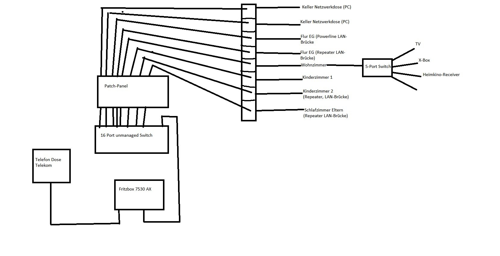

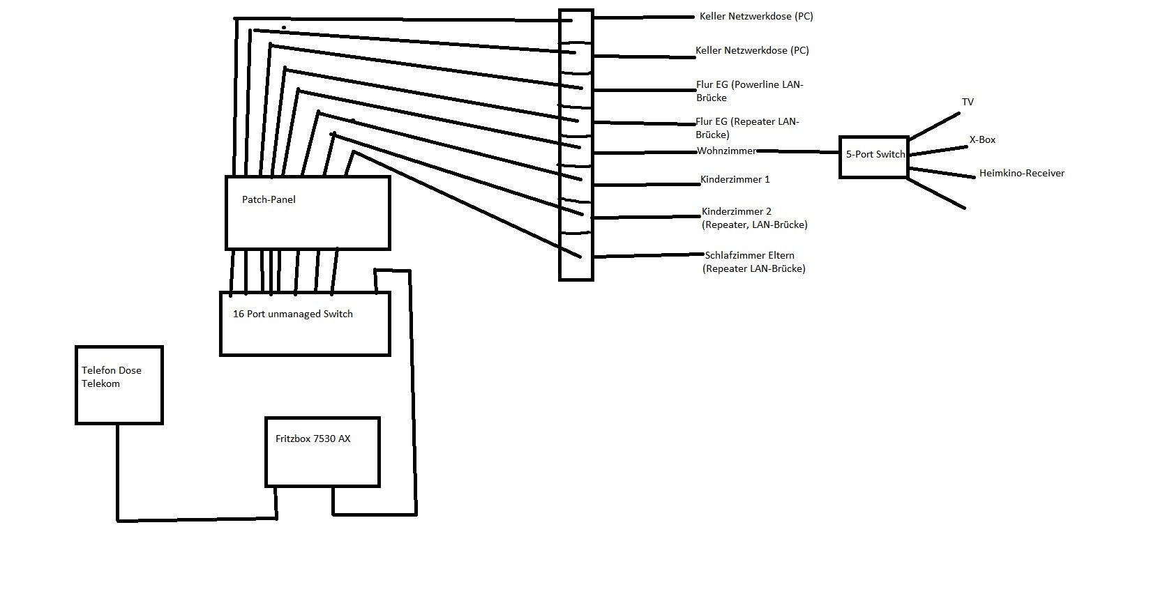

So, hab mir jetzt noch mal die Mühe gemacht eine Skizzierung des Netzwerks zu zeichnen, hoffe das macht es etwas verständlicher.
Sorry wenn es hier Leute gibt die nicht verstehen was ich meine, aber manches sind für mich einfach bömische Dörfer und daher bitte ich um etwas Verständnis wenn der ein oder andere Begriff den ich nenne vielleicht nicht ganz der fachlichen Sprache entspringt.

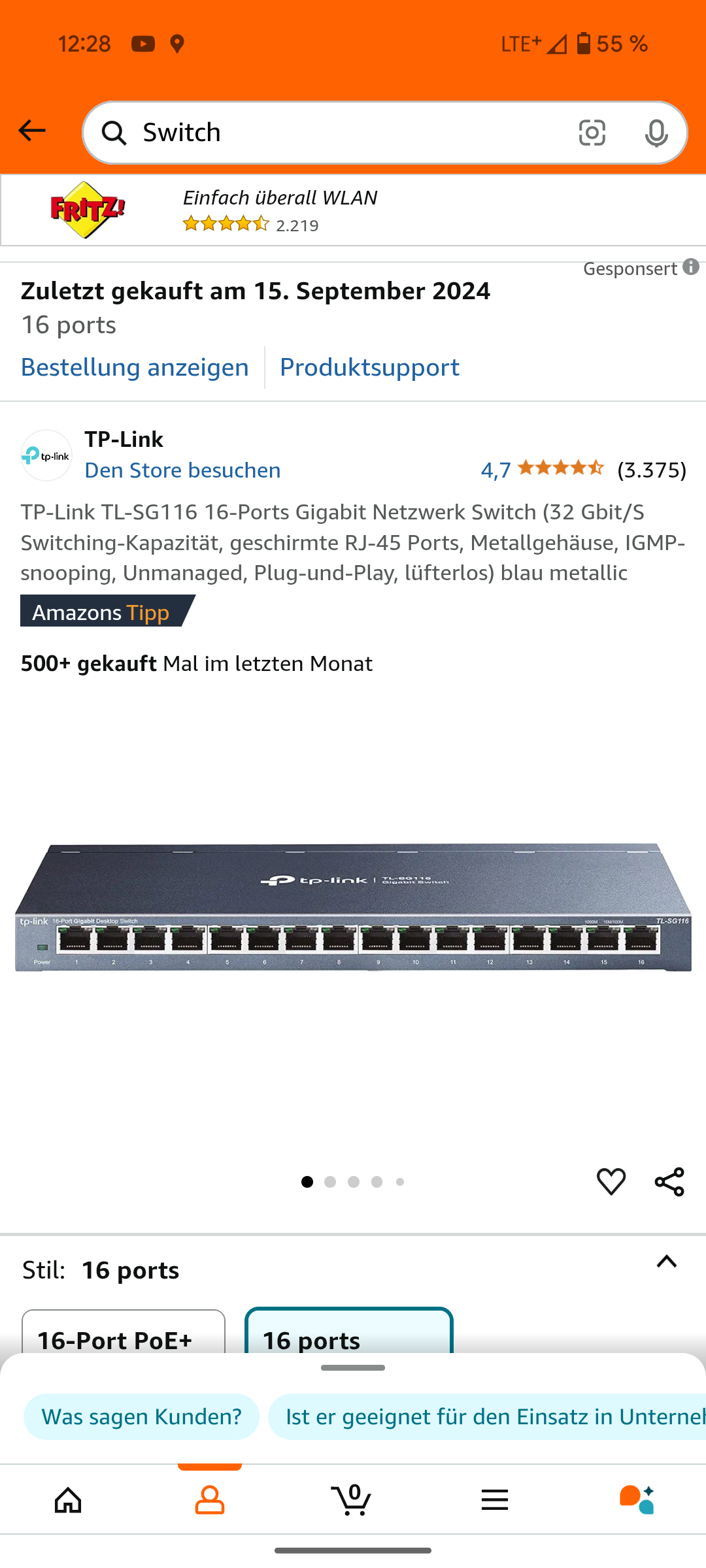

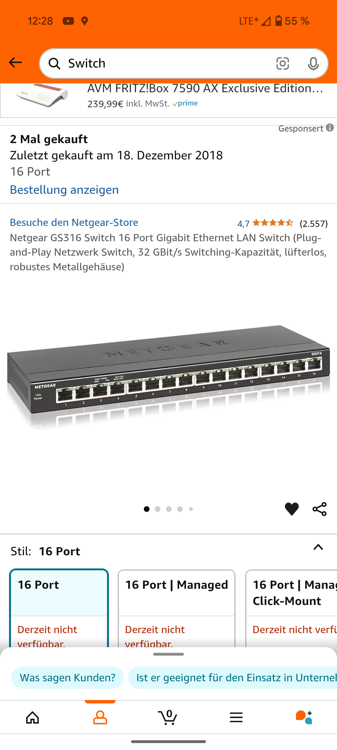

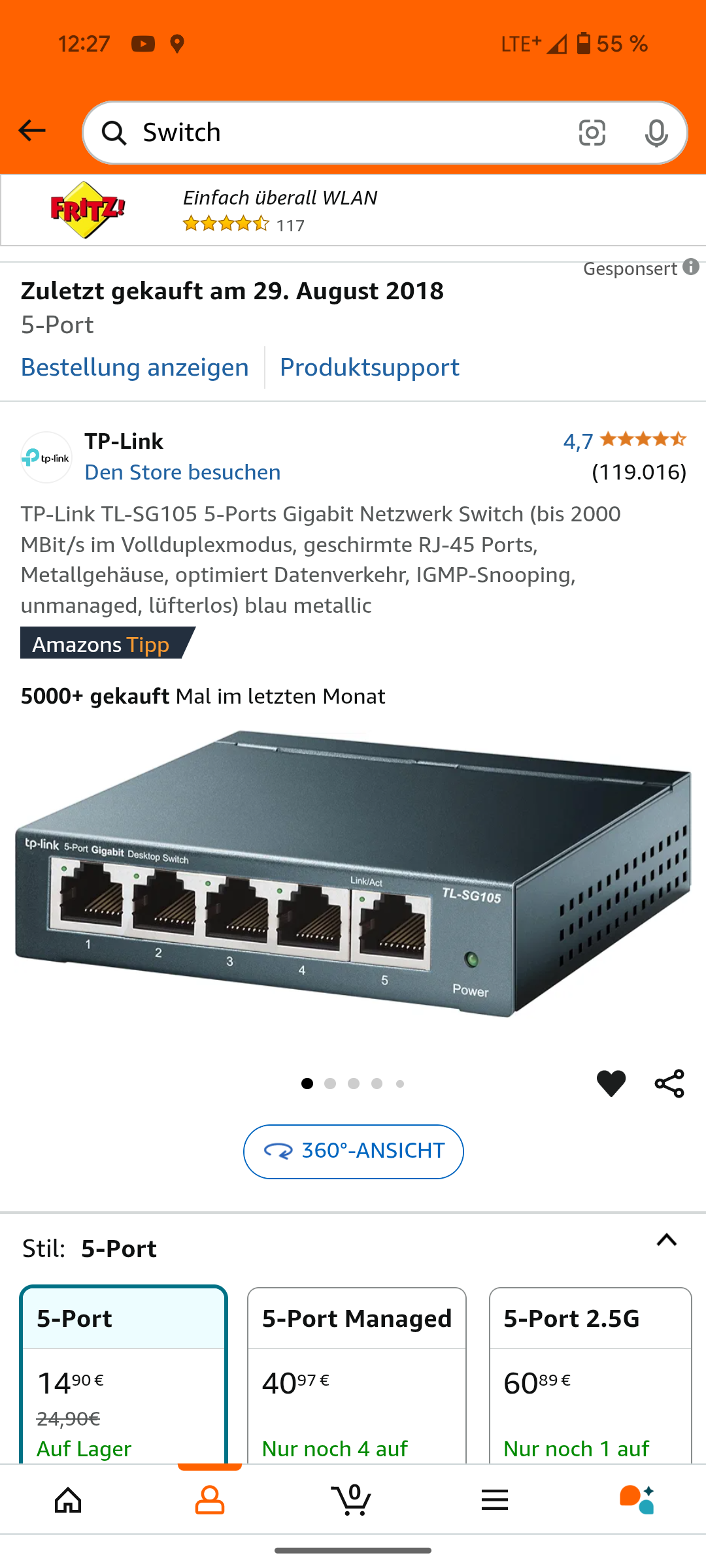

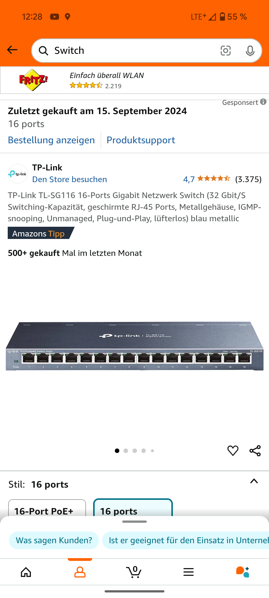

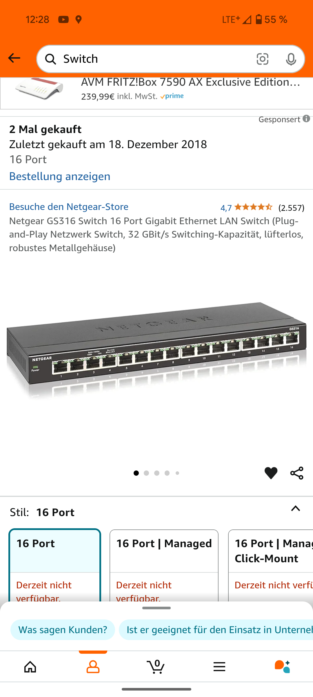

der Netgear Switch 16-Port Switch ist nicht mehr im Einsatz, da ich den durch den 16 Port TP-Link ersetzt habe, in der Hoffnung dass dann alles besser läuft.

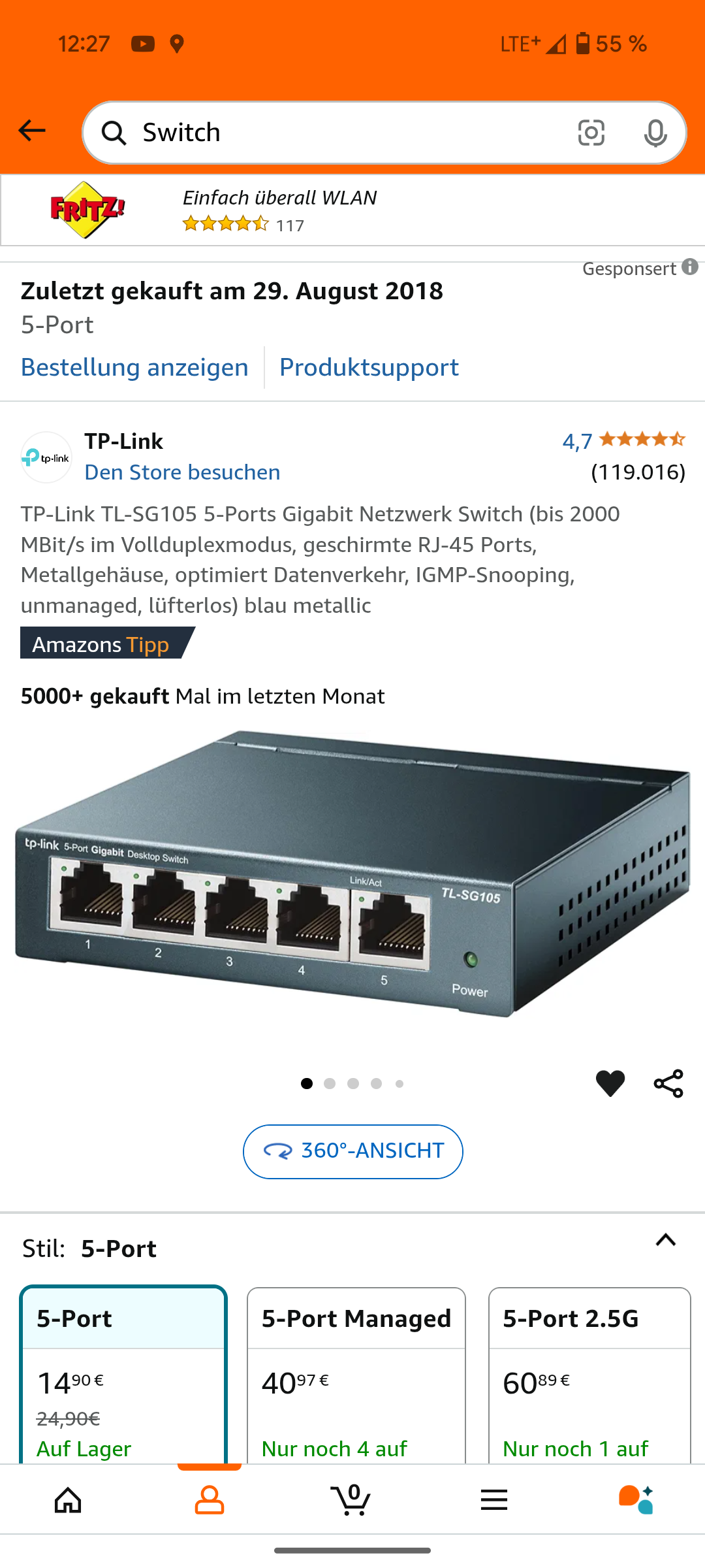

Der 5 Port Switch fungiert "nur" als Verteiler des Signals um entsprechend die Geräte im Wohnzimmmer mit Netzwerksignal zu versorgen.

Wenn der 16port Netgear noch rumliegt, steck den im Wohnzimmer mal an zum testen statt des SG105.
Das scheint ja der Übeltäter zu sein.
Ich glaube ich habe so einen Switch auch bei einem Bekannnten. Da habe ich mich gewundert, das der eine ip bezogen hat. Diese ip ist pingbar, aber es ist kein Webinterface dort vorhanden. Obwohl ein unmanaged Switch für 20€ vom Mediamarkt.

Super diese Skizze!
Der SG-105 ist auch mit Uplinkport-5 an der Netzwerkdose - wenn es Störungen gibt - sind dann alle LEDs an?
Wird dem Switch uU einfach zu warm?
Also die lichter sind auf allen Switches sowohl 16 Port als auch 5 Port immer an ob es läuft oder nicht
... nunja .. der blinkt bei Datentransfer invers (hatte das anders gedacht - gibt ja auch andere Switsche wo je nach Trafick dann eine zweite LED blinkt)
der 105E hat ne GUI der 105er nicht?
In der Skizze Netzwerk in #61 lese ich etwas von "Powerline LAN-Brücke",
Alles was hiermit zusammenhängt (die ganze Powerline-Hardware und alle Treiber) bitte mal vollständig vom Netzwerk entfernen und dann testen.

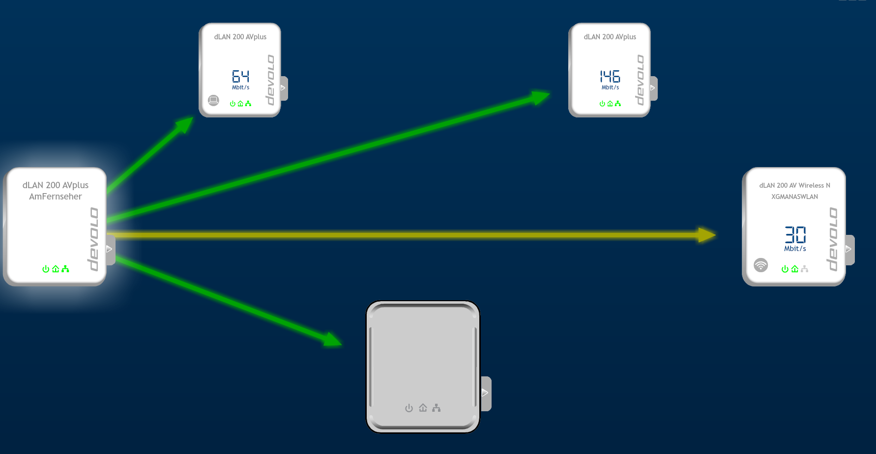

@lhmac - jetzt wo du est sagt - @Scarv - DLAN (Powerline) ist wie ein MESH - Jede Station darf mit jeder reden - da ist im Flur ein Modul zu viel ....
Also fehlt auch noch das ganze DLAN-Netzwerk ...
Reaktionen: blastinMot, Engaged und Das MatZe
Falsch ...

Also für euch beiden nochmal: Das gesamte Netz fällt aus. Warum sollte ein separates Netzwerk, was von einem Port des Patchpanels abgeht, Auswirkungen auf davor liegende Komponenten haben?

Ich bin mir relativ sicher (vor allem, da es so sporadisch vorkommt) dass der Router überlastet ist. (3 separate Repeater + DLAN + 5er Switch etc.) Der ist für deine Ansprüche einfach zu klein.
Vor allem, weil du ja damit ein Nadelöhr schaffst:
Du könntest zum Test auch einfach mal 3 Kabel des Patch Panels, direkt in die noch 3 freien Ports der Fritz!Box packen, um die Last etwas zu verteilen. Die anderen dann weiter erst hinter dem Switch zum Patchpanel.

Sorry - mein Develo-DLAN Zeig hier kann deinen Link nicht lesen und funktioniert - jeder mit jedem :)
Ja alles gut, wir reden nur alle scheinbar aneinander vorbei.
Schau bitte nochmal genau hin, es gibt nur 1 DLAN, also hast du anfangs scheinbar 2 gesehen und dann verstehe ich auch was du meinst, 2 "Sender" im selber Netz würden nicht gehen. Ist aber ja gar nicht der Fall. ...

du hast Recht ich habe den Repeater drunter als weiteres DLAn Modul registriert - hatte Tomaten auf den Augen
