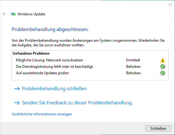

Die Windows-Problembehandlung zu Updates habe ich bereits ausgeführt. Es wurden angeblich Fehler gefunden und behoben, aber das hat nichts geändert. Das Internet ist zu Fehler 0x80010002 bei Windows Update leider nicht ergiebig.

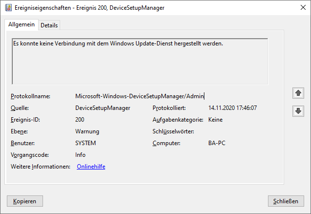

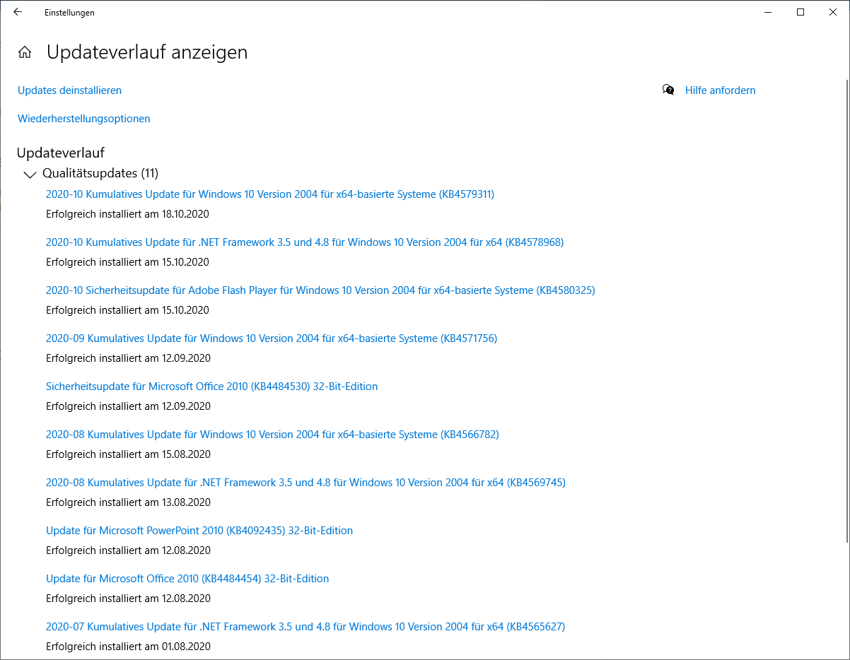

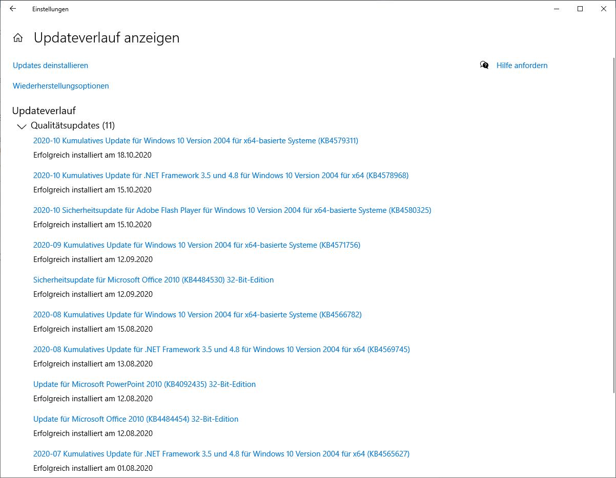

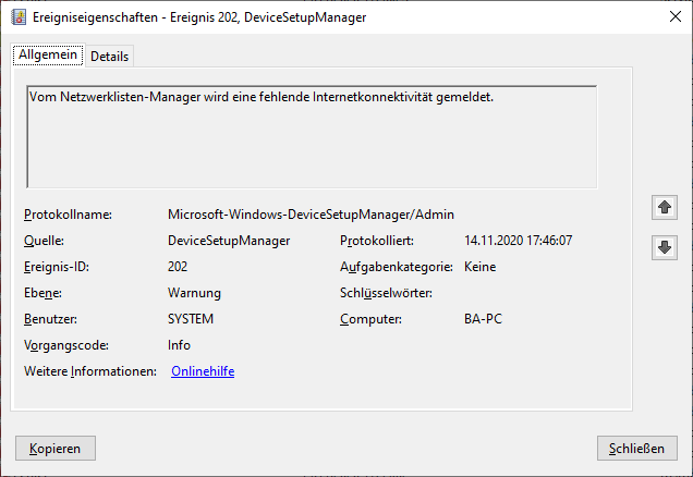

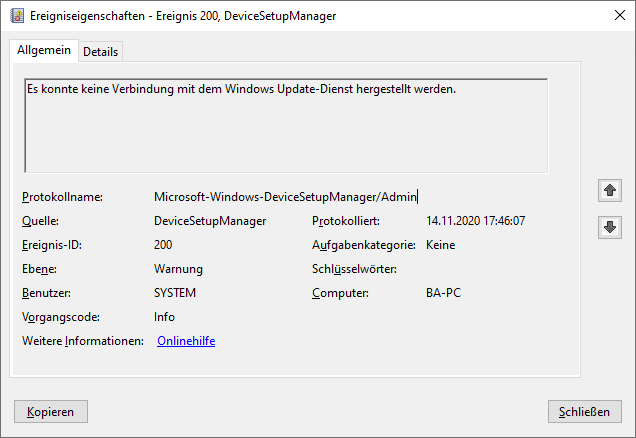

Interessanterweise gibt es im Updateverlauf noch die Updates von Version 2004 zu sehen, das gab es bei anderen Aktualisierungen mittels Update-Assistent so nicht. In der Ereignisanzeige sehe ich eine Fehlermeldung, dass keine Verbindung zum Windows Update-Dienst hergestellt werden konnte, und dass eine fehlende Internetkonnektivität gemeldet wurde (Anwendungen können aber normal auf das Internet zugreifen).
