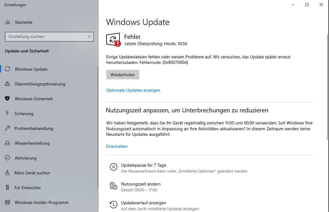

ich hab letzte Woche das 20H2 Update installiert, in der Hoffnung, dass VR besser läuft. Dann hatte ich vermeintliche Fehler in einem Programm und habe daraufhin das Update deinstalliert.
Da der vermeintliche Fehler nichts mit dem 20H2 zu tun hatte, wollte ich nun das Update erneut aufspielen.
Jedoch kommt am Ende der Installationsroutine immer der Fehler: 0x8007000d (siehe Anhang)
Ich habe schon Punkt 1-4 von dieser Seite probiert ( https://www.howtoedge.com/fix-update-error-0x8007000d-in-windows-10/ ) - ohne Erfolg.
Kennt jemand eine andere Lösung für das Problem? (außer Windows komplett neu zu installieren)
Danke.

Hauro .. das mit dem Update-Cache kann ich mir vorstellen. Denn er verschluckt sich ja während des Updatens. Also jedesmal, wenn ich das Update durchführen möchte, endet es mit dem Fehler.
Ich hatte ja letzte Woche 20H2 schon erfolgreich installiert. Es hat irgendwie mit dem Zurückgehen auf Version 2004 zu tun.

Enablement Package habe ich gerade manuell installiert. Danach findet bei der Windows Update-Routine ein Update statt.
Die Installation auf 20H2 endet aber wieder mit Fehlercode: (0x8007000d)
Als Antivirenprogramm verwende ich den Windows-Eigenen.
