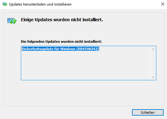

Ich habs versucht manuell zu istallieren. Beim SSU installieren, sagt Windows mir, dass es schon installiert ist.
Wenn ich KB4598242 installieren möchte kommt am Ende das hier:

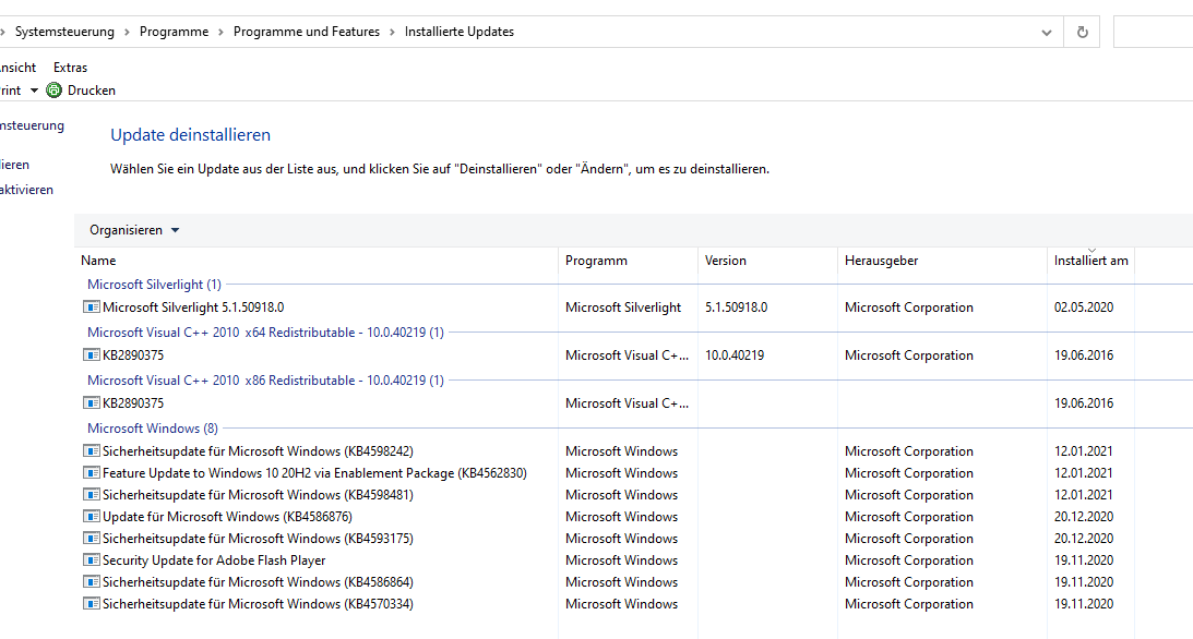

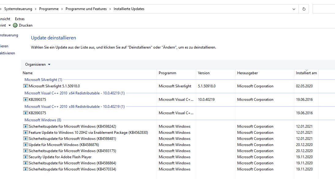

Hast Du denn mal nachgesehen ob es nicht schon installiert ist, Systemsteuerung >> Programme >> Programme und Features >> Installierte Updates?
Reaktionen: Nickel
Nein, da steht das 20H2 als letztes Update drin. Bei "nach Updates suchen" versucht Win erneut automatisch KB4598242 zu installieren 20%-40%70%100% .. danach kommt wieder der Fehler 0x8007000d.
