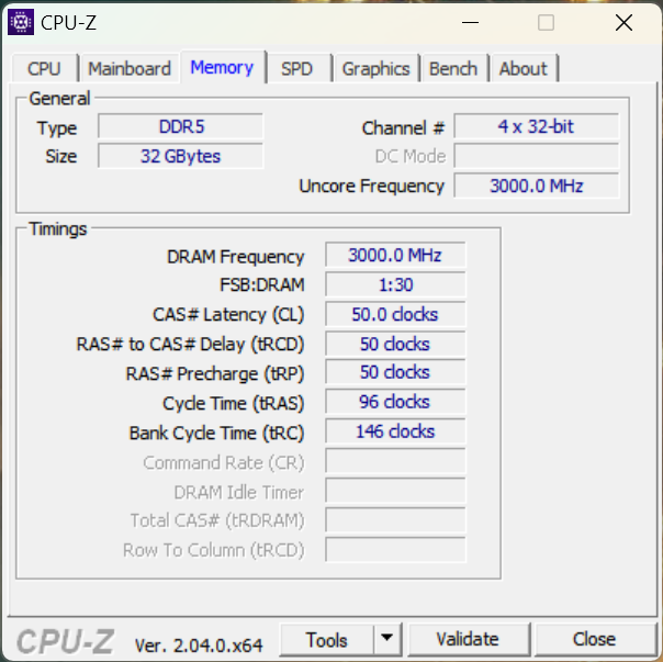

Nicht wirklich. Ich habe jetzt nur unter Memory Frequency das auf 6000 gesetzt, siehe #17
und siehe #20, es bootet
Kannst du bitte screens von CPU-Z , Memory Reitern posten.
Ja, aber ich weiß nicht wo ich das im BIOS manuell ändere.
Kein Wunder das es läuft mit den super schlafen Timings :D

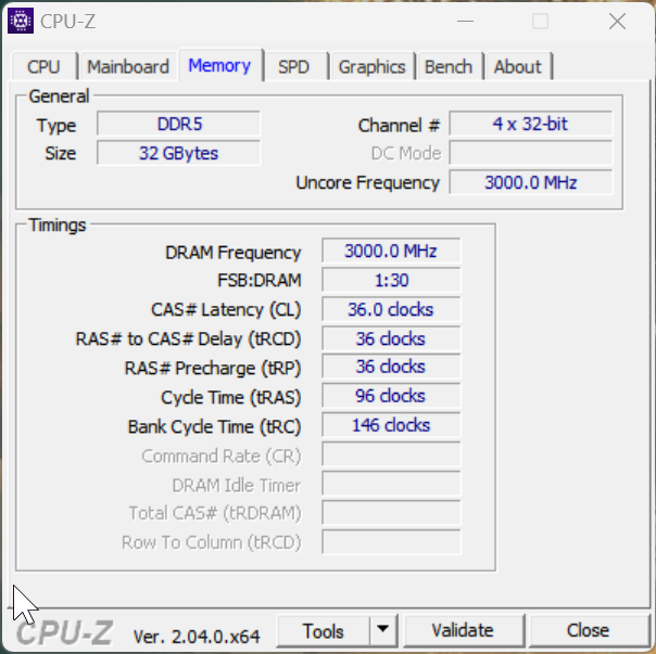

Hier?
da sich die beiden unteren werte verändern wenn ich EXPO anschalte, habe ich das einfach mal auf 1,35 geändert, wurde dann "auto-filled" in 1.350000. Bin in Windows.

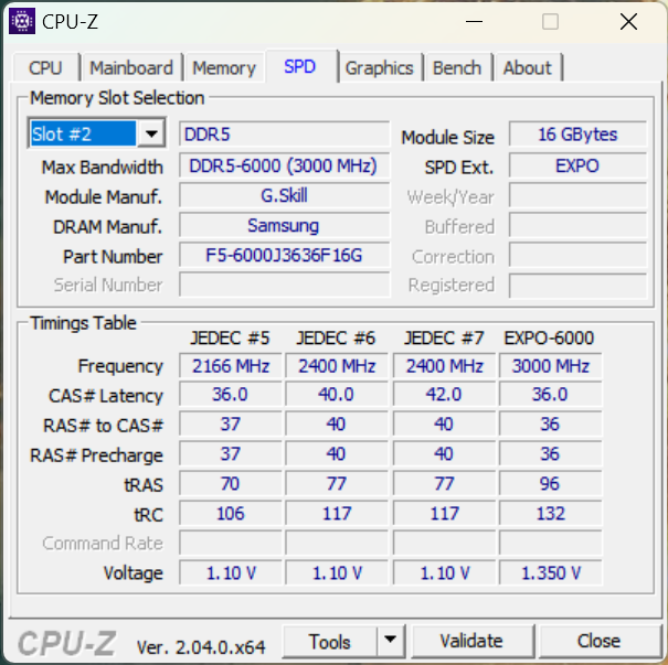

Wenn schon mit Default nichts stabil läuft dann würde ich erstmal die Rams auf korrekten Sitz überprüfen. Stecken die auch in den richtigen Slots? Rams ggf. neu stecken hat oftmals auch schon Wunder bewirkt. Zeig mal bei CPU-Z den SPD Reiter.
(Das EXPO Profil dieser Rams sollte mit deinem Board funktionieren)
CPU-Z in #33
da die settings jetzt manuell genauso sind wie sie mit EXPO sein würden (soweit ich das sehen kann) könnte es an Fast Boot gelegen haben. Denn das ist der einzige unterschied zu vorher.

hier SPD
