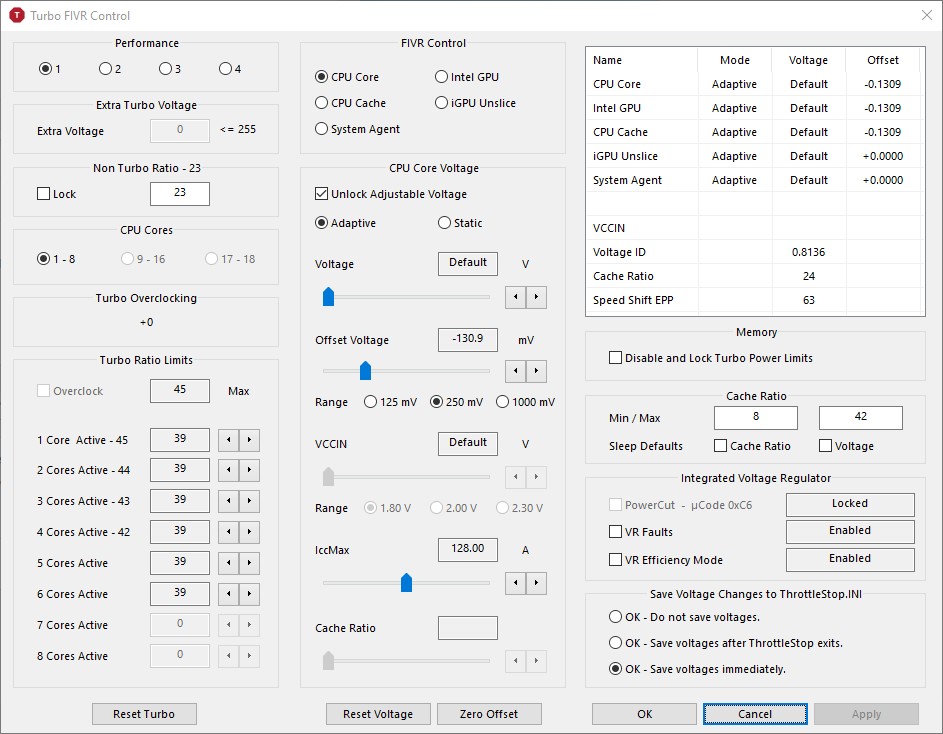

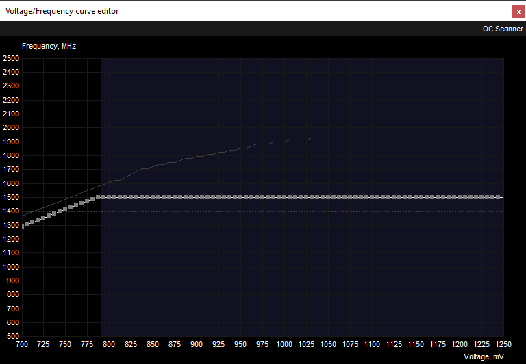

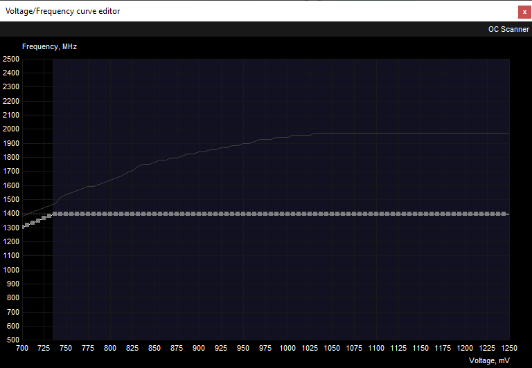

Mit den beiliegenden (eher konservativen Einstellungen) habe ich das Throtteling nun vollständig beseitigen können. Hatte vormals nach nur 10 Sekunden bereits eine GPU-Temp vom 75° und nur die Kombination von CPU und GPU konnte wirklich eine Lösung darstellen. Mal sehen wie sich das nun in der Praxis auswirkt und ob ich noch da und dort ein paar mV zurücknehmen kann. Grundsätzlich jedoch für den Moment eine super Lösung.

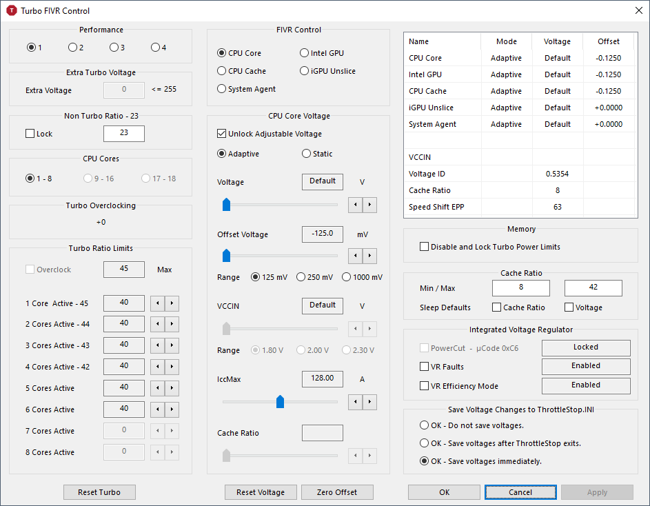

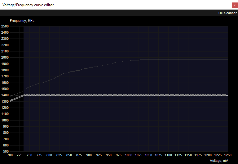

Habe nun noch etwas mehr Spannung von der GPU weggenommen und habe nun mit MSI Kombustor 4 eine maximale Temperatur von 73° auf der GPU und 83° auf der CPU. Damit bin ich vorerst zufrieden, werde jedoch noch etwas weiter experimentieren. Anbei noch die SS, vielleicht ist der Thread in Zukunft für jemanden von Nutzen.
Edit: Nun ist auch das parallele Laden der Batterie während der Nutzung kein Problem mehr.
