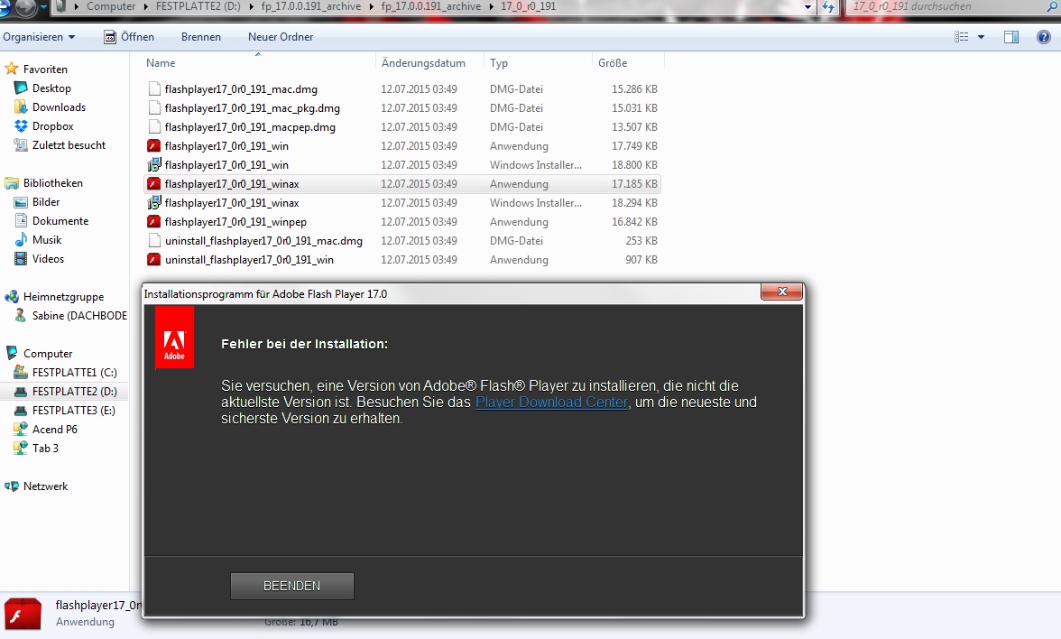

wollte darauf hin wieder auf flash Player 17 zurück doch leider kommt dort immer die Meldung ich sollte die neuste Version
runterladen ...

das trifft dann bei firefox zu aber incredimail zickt halt auch rum und internet explorer :(
wie bekomm ich die version 17 wieder drauf
Stell dir bitte selber die Frage, ob dir Browsergames so wichtig sind, dass du dir eine veralterte Flash Version installierst. Sofern dies zutreffen sollte, dann deinstalliere hiermit die vorhandende Flash Version und führe die hier angegeben Schritte aus.

vielen dank das hat geholfen nun geht wieder alles :) danke sehr
erstaunlich auch wie schnell wieder alle seiten aufgehen zb cb hat mit flash player 18 fast 10 sekunden gebraucht jetzt direkt auf :)

also ich bin auf die 17ner version von flash player zurück seit dem läuft alles deutlich besser ohne fehler die beim 18 ner ja immer mehr wurden.
schau mal post 4 da steht alles drin
ich hab noch die regedit alle flash player einträge gelöscht danach ging das setup vom 17ner ohne problem :)
