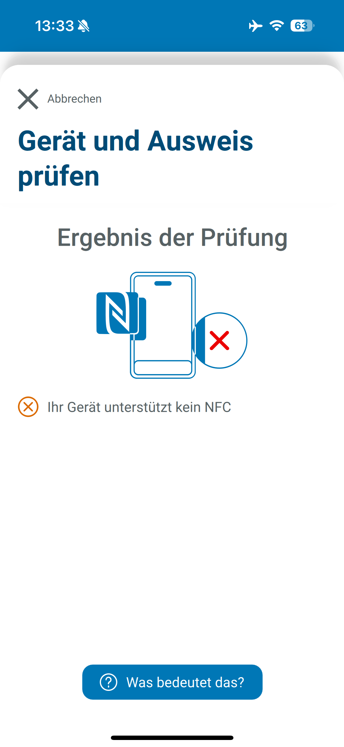

Die AusweisApp sagt manchmal auch das hier: IMG_2641.png
Manchmal bringt es dann diese Scananimation.

Engelsen schrieb:
Da steht auch, dass dein Gerät kein NFC unterstützt ... komisch ... Neugestartet hast du das iPhone ja bestimmt schon, oder?
Das kann's nicht sein. Ich hab iPhone 15 Pro...
Auch mit deaktivierten Flugmodus geht es nicht. Neugestartet habe ich auch schon.
Diese Meldung kommt manchmal (!), also nicht immer, wenn Flugmodus aktiviert oder auch deaktiviert ist.

Die Meldung, dass das iPhone kein NFC unterstützt kam bisher nur 2x in der Ausweis-App, ist aber nicht konkret reproduzierbar und auch unabhängig vom Flugmodus.
