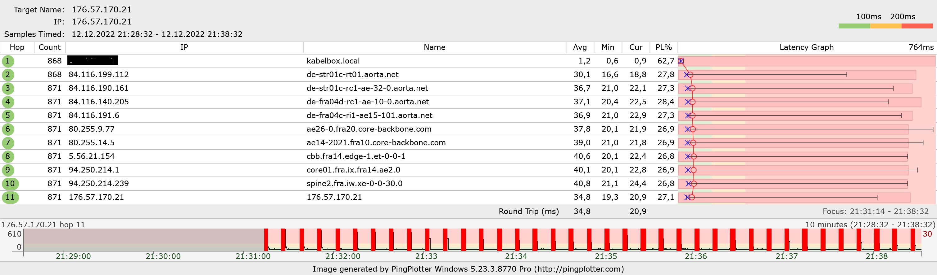

Hey Leute habe seit kurzem leider Gottes Probleme mit meinem Vodafone Kabel Internet und zwar bekomme ich in 9/10 Verbindungen zyklisch auftretenden PL bei Ansonsten gutem Ping und guter Netzwerkgeschwindigkeit. Nur macht das einige Spiele unspielbar:
Jemand ne Idee woran sowas liegen könnte? Teilweise kann ich das Problem mit Router Neustart lösen. Aber oft auch nicht.

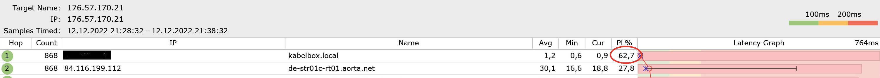

Der PL tritt schon am 1. Hop auf. D.h., das Problem liegt im Heimnetz und nicht bei Vodafone.

Der maßgebliche Paketloss wird an Hop 1 verursacht, also zwischen PC und Router.
Das IST ein Problem des Heimnetzes. Auf den ersten Blick würde ich eine WLAN Verbindung vermuten, und die Aussetzer entstehen durch die Netzwerksuche im Hintergrund. Auch der Max Wert des Latency Graphs deutet darauf hin.

Falsch der Router antwortet einfach nicht auf alle Pings.
Der PL ab HOP 2 ist niedriger und setzt sich mit etwa gleicher % Zahl fort, das ist echter PL.
Du kannst nicht 62% LOS haben und danach nur noch 27%.
Das Problem ist zwischen HOP 1 und 2 und damit am warscheinlichsten auf der DOCSIS Strecke.

Und warum antwortet er nur auf einige nicht, auf andere aber schon? Entweder ganz oder gar nicht. Wer implementiert hier ein "manchmal antworte ich auf Pings"? Was auch immer dahinter steckt: Das ist definitiv nicht richtig. Vielleicht ist es Überlastung oder ein Link Problem; ist auch egal: Da ist ein nicht deterministisches Problem.
Also: wer sagt dir, dass die Pakete nicht schon auf dem ersten Hop verloren gehen? Eben wegen der Probleme, die es da offensichtlich gibt? Es mag sein, dass du Recht hast, aber solange das nicht gelöst ist oder zumindest die Ursache klar ist und ein Einfluss auf die Verbindung ausgeschlossen werden kann, ist jede weitere Suche zwecklos.
Es gibt haufenweise Artikel im Netz, wie ein Trace auszuwerten ist und worauf es ankommt, erst vor ein paar Wochen war einer bei heise+. Klares Statement: Wenn es irgendwo in der Mitte des Traces ein paar Paketverluste gibt, zum letzten Hop aber alles gut ist, dann ist das kein Problem. Das liegt wirklich daran, dass ICMP Pakete mit niedriger Priorität generiert werden. Aber wenn es einen Hop gibt, ab dem es plötzlich hohe Paketverluste gibt, und alle Folgehops ebenfalls von Paketverlusten betroffen sind, dann ist der erste Hop mit Paketverlusten das Problem. Und das ist in diesem Fall der Router zu Hause.
Doch kann man. Bei Überlastung des Routers zum Beispiel. ICMP Pakete werden mit niedriger Prio generiert, er legt mehr Wert aufs Routing, als auf die eigenen ICMP Statusnachrichten. D.h. letztere gehen häufiger verloren, als Pakete, die er ins Netz routen will. Das Szenario ist absolut typisch, schau dir andere Traces hier im Forum an. Dass der erste Hop mit Problemen eine höhere PL Quote hat, als Folgehops, ist völlig normal.

Weil sie ab HOP 2 ja wieder da sind, zumindest bis 27,8% :)
Was verloren ist ist verloren, das taucht dahinter dann nicht wieder auf.
Demzufolge ist es kein PL sondern einfach keine Antwort auf die Pakete die man an den Router richtet.
Nein ist es nicht, wenn es PL ist zieht sich das bis zum ende durch.
ICMP Anfragen Ignorieren bzw Timeout laufen lassen ist kein PL.

Du hast dir diese Frage in der Antwort an mich ja selbst beantwortet ;) Rate-Limiting/Depriorisierung von ICMP Paketen die an den Router gerichtet sind.
Ja, kann sein. Aber dann braucht er immer noch einen Grund, um Pakete zu verwerfen. Er macht das ja nicht zum Spaß. Also ist er überlastet oder sonst was.
Sie sind nicht wieder da, das sind andere Pakete. Die einen routet er, die anderen muss er beantworten. Das ist genau der Grund, warum es unkritisch ist, wenn man in der Mitte eines Traces ein paar Paketverluste hat, aber ansonsten nicht. Beim Antworten haben die Router eine niedrige Priorität, als beim Routen. Deshalb ist der PL hinter dem Router kleiner, als bis zum Router.
Tut es ja! Knapp 30% PL durchgängig bis zum Ende.

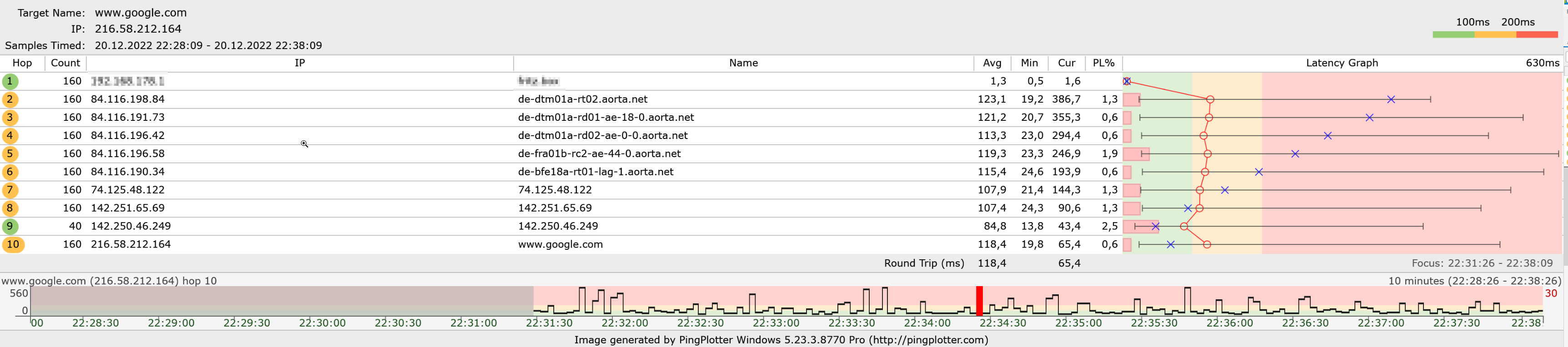

Guten Abend zusammen,
ich klinke mich mal hier in dem Thread mit ein, weil ich seit geraumer Zeit ähnliche Probleme wie der TE hab.
Paketloss und sehr hohe Pingzeiten ins Internet, Auswirkungen muss ich nicht erklären - Streaming, Zocken etc. nicht wirklich möglich. Uhrzeit ist fast egal, wobei ich es eigentlich nur abends bemerke weil ich da aber auch am PC sitze. An den Wochenenden ist es aber auch teilweise Vormittags/Mittags.
Ist der CableMAX Tarif mit DS-Lite + FB6591. Logs auf der FB sehen soweit gut aus.
Pingplotter Screen anbei:
Hier eine kleine Ping-Statistik von der CMD (ca. 10 Minuten langer Ping):

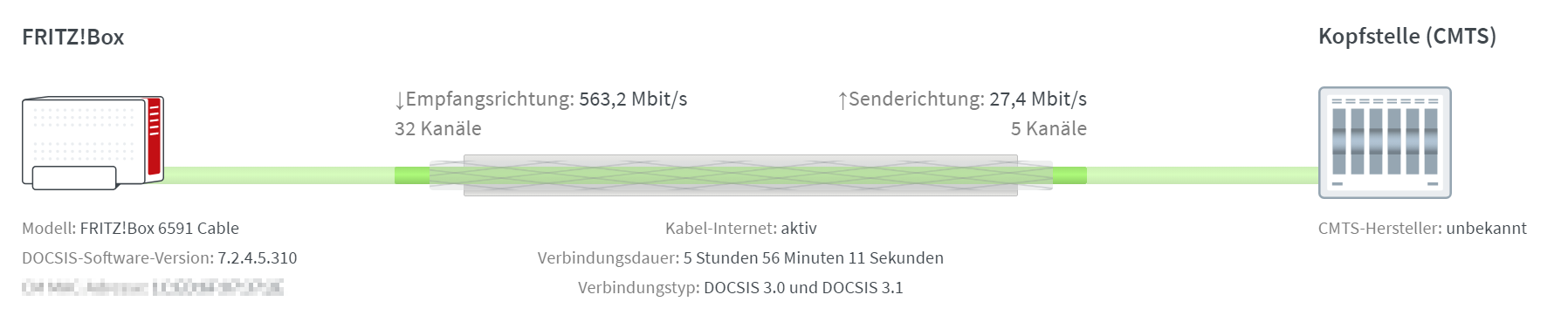

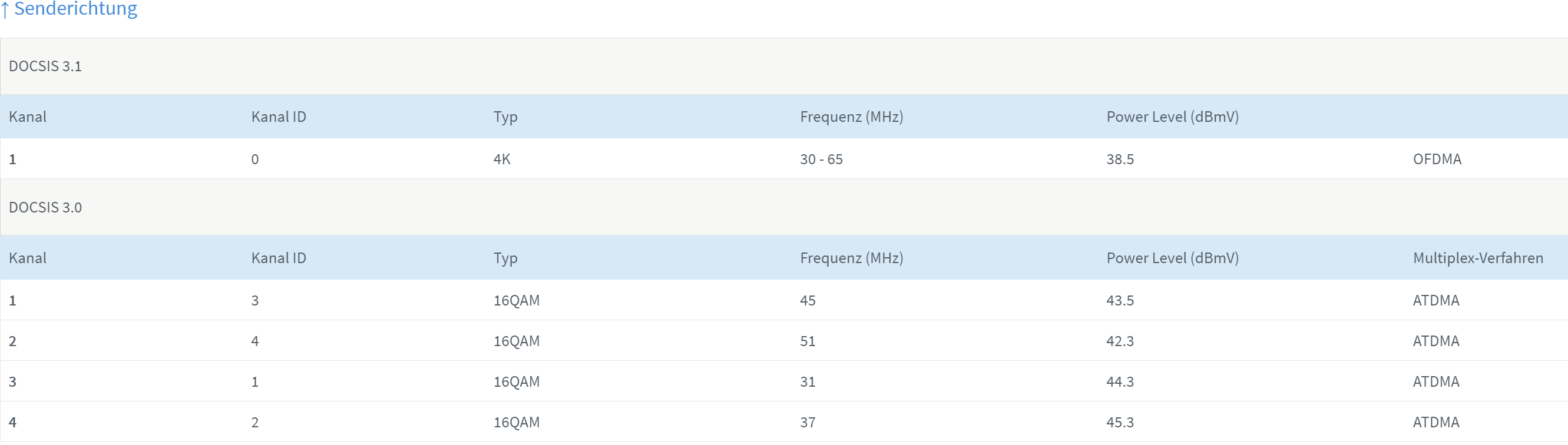

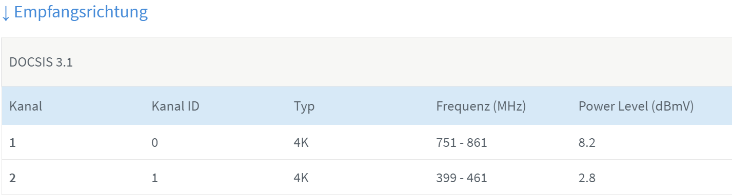

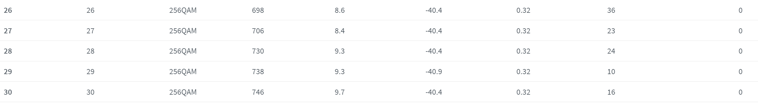

FB Kabeldaten:

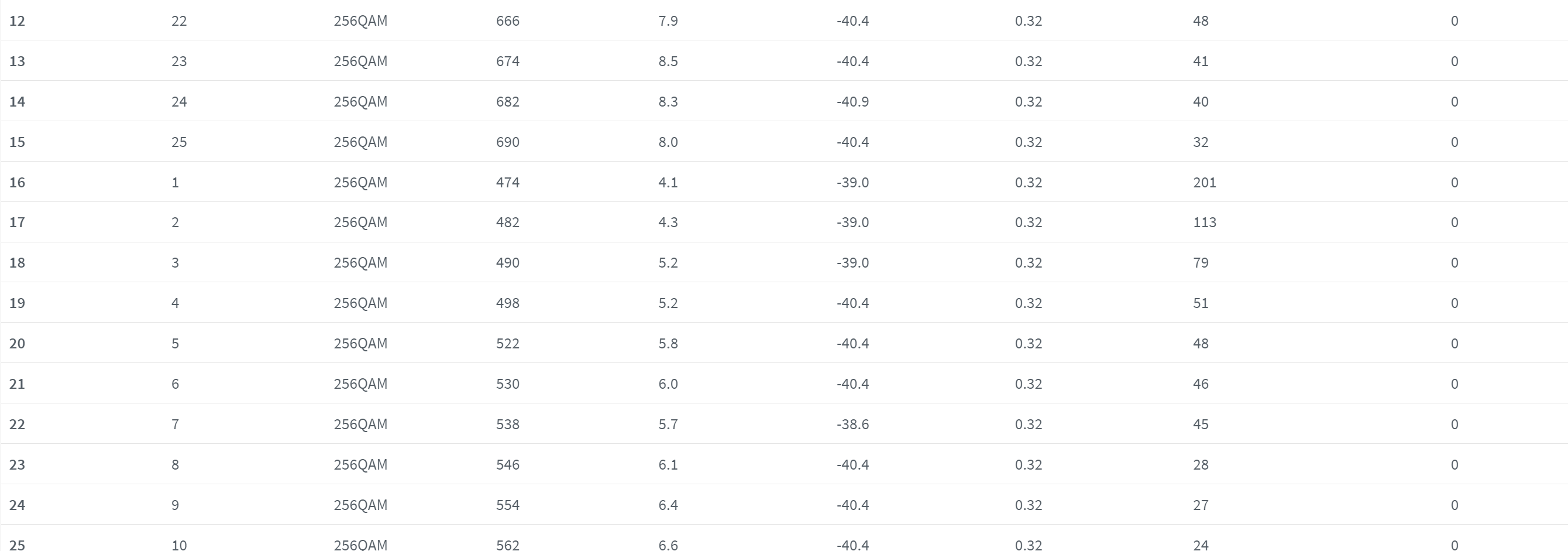

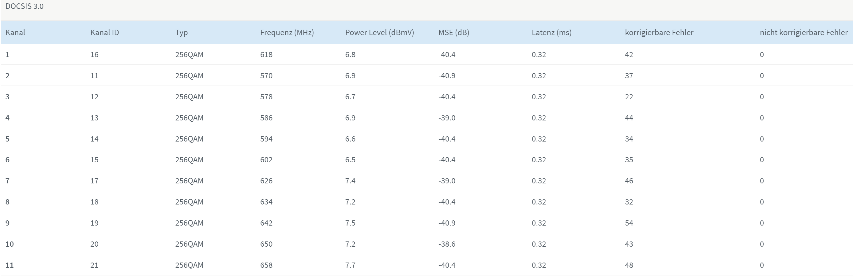

Was ich auf Anhieb nicht deuten kann sind die "korrigierbaren Fehler". Erklär das schon alles?
