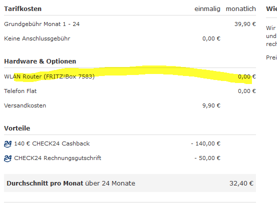

Bei Check24 gibt es die FritzBox 7583 und bei Verifox die 7530 FritzBox.
1) Macht das einen Unterschied?
Check 24 ist 2 Euro/Monat günstiger. Bestellt man direkt bei M-Net liefern die auch die 7583. Nur dort sind die Preise wesentlich höher wie den beiden Maklern. Basierend auf der Anschrift wird daher der 250er empfohlen. Vermutlich aber doch aufgrund des (dortigen) besseren P/L-Verhältnisses. Es seien aber bis 500mbits verfügbar.

rezzler schrieb:
Einen riesigen. Die 7583 ist für G.Fast, also aufgebohrtes DSL via Telefonstrippe, gedacht/optimiert. M-Net setzt das bei den FTTB-Ausbauten ein, was die Gf-Dose in der Wohnung etwas wunderlich macht.
Eher mal nachfragen, wie die das technisch realisieren wollen. Wenn du schon die Faser in der Wohnung hast wäre es ja sinnfrei, die nicht zu nutzen.
Wenn aber doch Check24 und M-Net selbst die 7583 FritzBox anbieten, muss das doch einen Grund haben. Auch müsste es dann auch die passende Box sein. Sonst würden die sich doch selbst und all den Kunden nur Probleme bereiten.

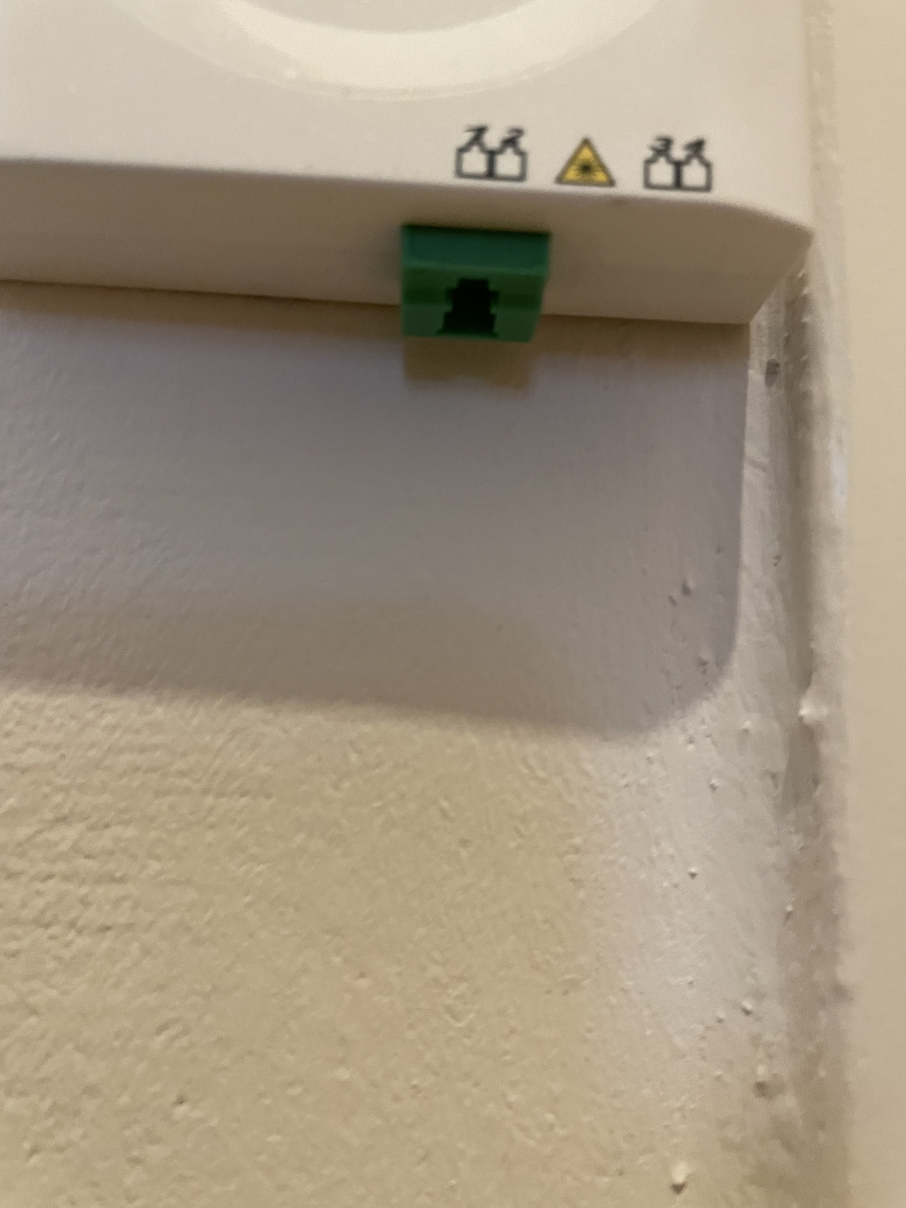

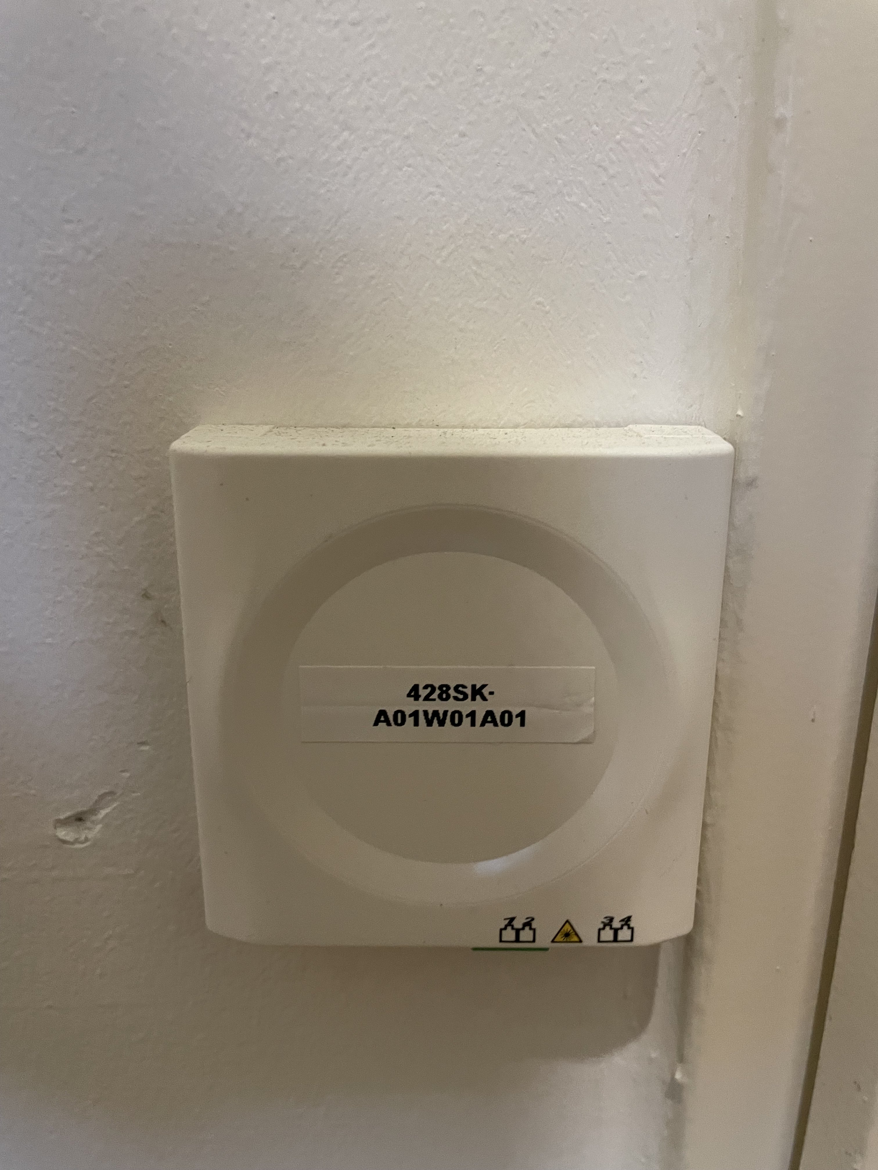

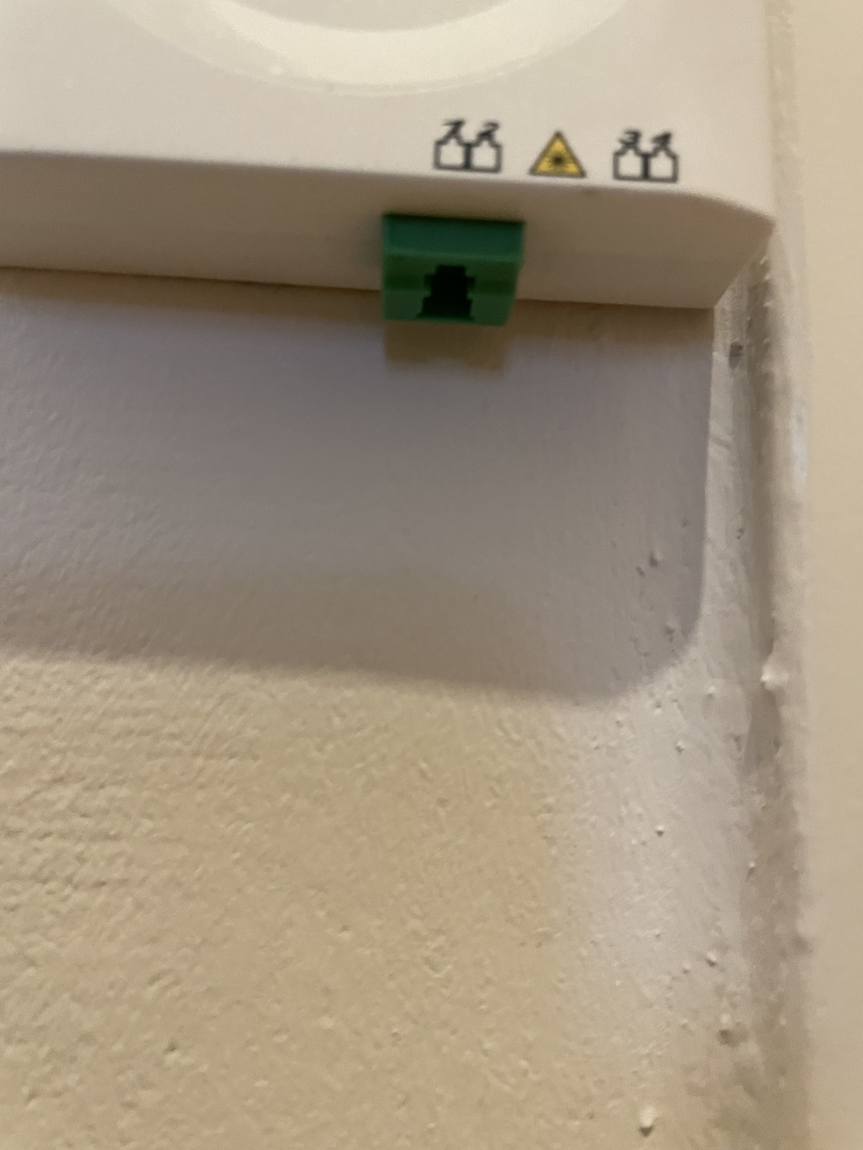

Das ist übrigens die angeprochene Dose, die angebracht wurde.
Ich frage M-Net morgen gerne nach diesem Wandler
