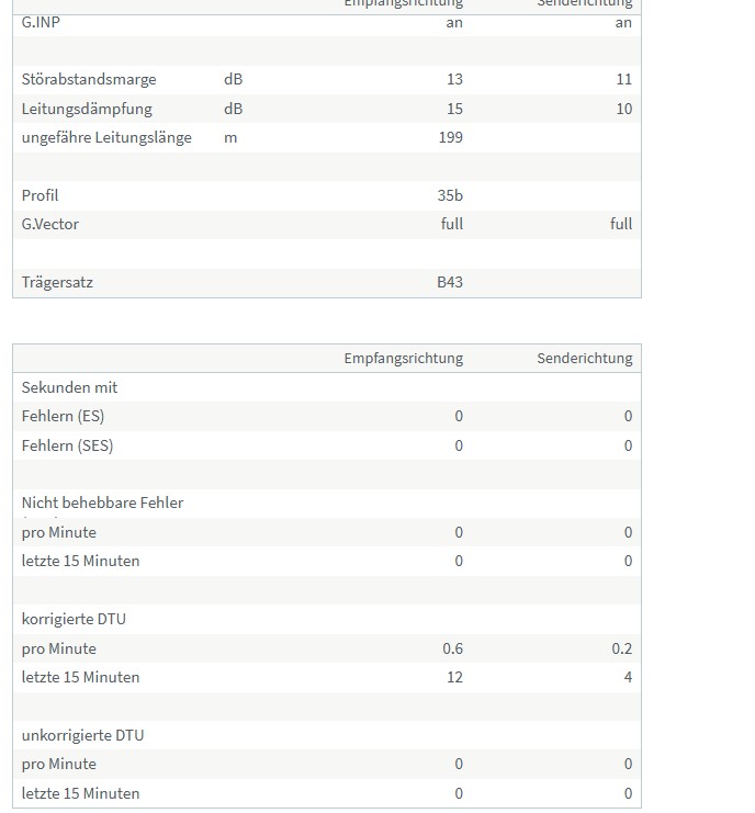

Hallo, ich bin echt am verzweifeln.

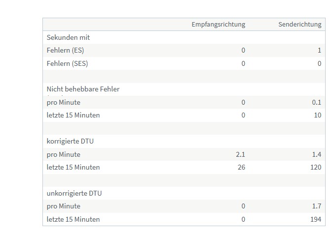

Seit 5 Monaten kaempfe ich mit Internetproblemen.
Ich habe eine 250er Leitung (DSL Vectoring) bei 1&1. Allerdings war ich 14 Monate auf einem 200er Profil also ich hatte "nur" 200 mbit, dachte es geht nicht mehr bis ich durch recherche im Internet herausfand dass ich wohl auf einem kleineren Profil geschaltet bin und man vergessen hat mich auf ein offenes zu setzen. Nach einiger Zeit wurd ich dann hochgestuft, es lief eine zeit gut, die störabstandsmage ging jedoch runter auf 6-8 - häufige CRC fehler, aber die Leitung war für 1-2 wochen stabil ohne desync, dannf ing es wieder an und Dlm drosselte runter dann ging es wieder ne zeit dann fing das Spiel von vorne an.
Die Leitung lief monatelang ohne Probleme, bis dann irgendwann die straßen aufgebohrt wurden und da wohl was beschädigt wurde.

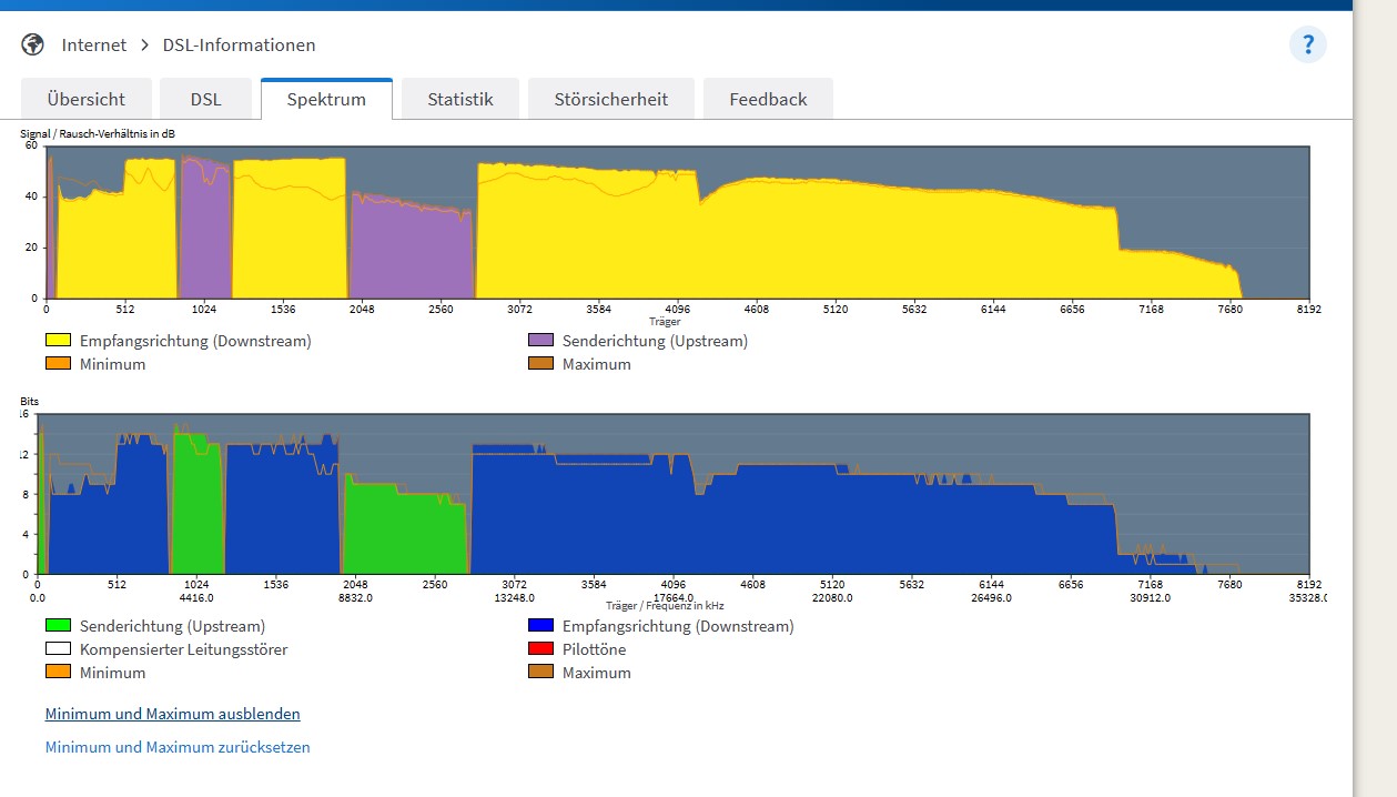

Aktuell hat mich DLM auf 225 runtergestuft (siehe fotos)

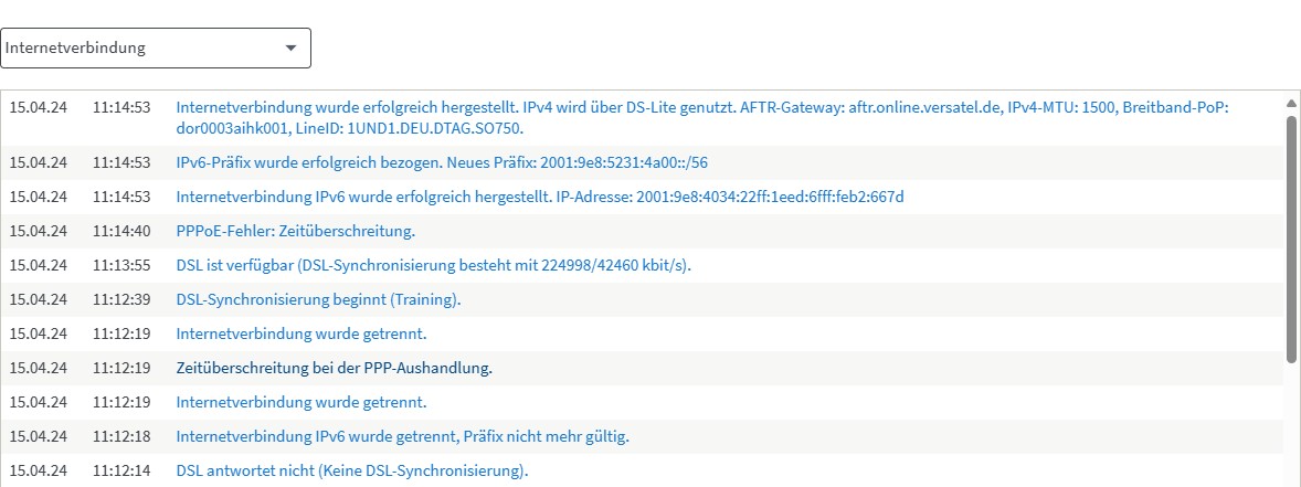

Jetzt hab ich manchmal ganz random um 9 oder 11 uhr einen Desync aus heiterem Himmel. dabei sieht das Spektrum eigentlich gut aus, und fehler habe ich auch keine.. Ich versteh es nicht. Ich selber habe kein Powerline, ob es jemand im Haus hat, keine Ahnung.
Ich habe jetzt 2-3 Telekomtechniker termine abgesagt weil meine Bude unordentlich ist und ich mich schaeme hier jemanden reinzulassen, weil ich denke es bringt eh nix, ich sehe ja durch die ganzen googlebeiträge dass meist ein technikertermin nix bringt die sehen die le itung laeuft und dann fahren sie wieder..... Klingt vielleicht blöd für euch aber ja hab echt Probleme fremde Menschen in meine Bude zu lassen, der nächste Termin ist in 5 Tagen, vielleicht sollte ich über meinen Schatten springen haha.
Aber mal ernsthaft, was kann das sein? Ich hatte jahrelang DSL 100.000 (was ja auch schon vectoring ist) und nie Probleme. und auch 200.000 auf der leitung lief ja auch 1 1 /2 Jahre problemlos bis es plötzlich anfing..
Ich habe eine Fritzbox 7530 AX ( kann dort leider keine Störsicherheit einstellen, das hat die Fritzbox in der Version leider nicht)
Jemand einen Rat? sieht er was im Spektrum was villt stören könnte?
Es ist einfach nur noch anstrengend alles.

Wie äußern sich die Abbrüche?
Kann man in der Fritz-Box sehen, dass das DSL das Problem ist?
Meine nachbarn sind ukrainer die nicht 1 Wort verstehen, soll ich mit googleübersetzer fragen was die am Tag so für Geräte anschalten? also das kanns ja auch nicht sein, ich weiß dass ihr keine Hellseher seid, ich weiß auch nicht was ich mir hier verspreche, vielleicht einfach einen Eindruck von den Leuten anhand der Werte die euch geben kann, was die fritzbox halt so ausspuckt..
Naja klassischer DESYNC dabei bleiben die Fehler eigentlich sehr gering keine unkorrigierten Fehler, zumindest laut log

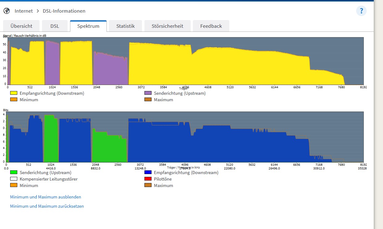

Spektrum sieht erstmal normal aus.
Bitte mal Min/Max unterhalb des Spektrums einschalten und dann etwas laufen lassen und nochmal Screenshots posten. Am besten natürlich kurz vorm Abbruch.
Naja wie soll ich das machen kurz vor dem abbruch, das ist ja nicht reproduzierbar und nachdem das Internet wieder da ist, ist das spektrum ja gelöscht quasi

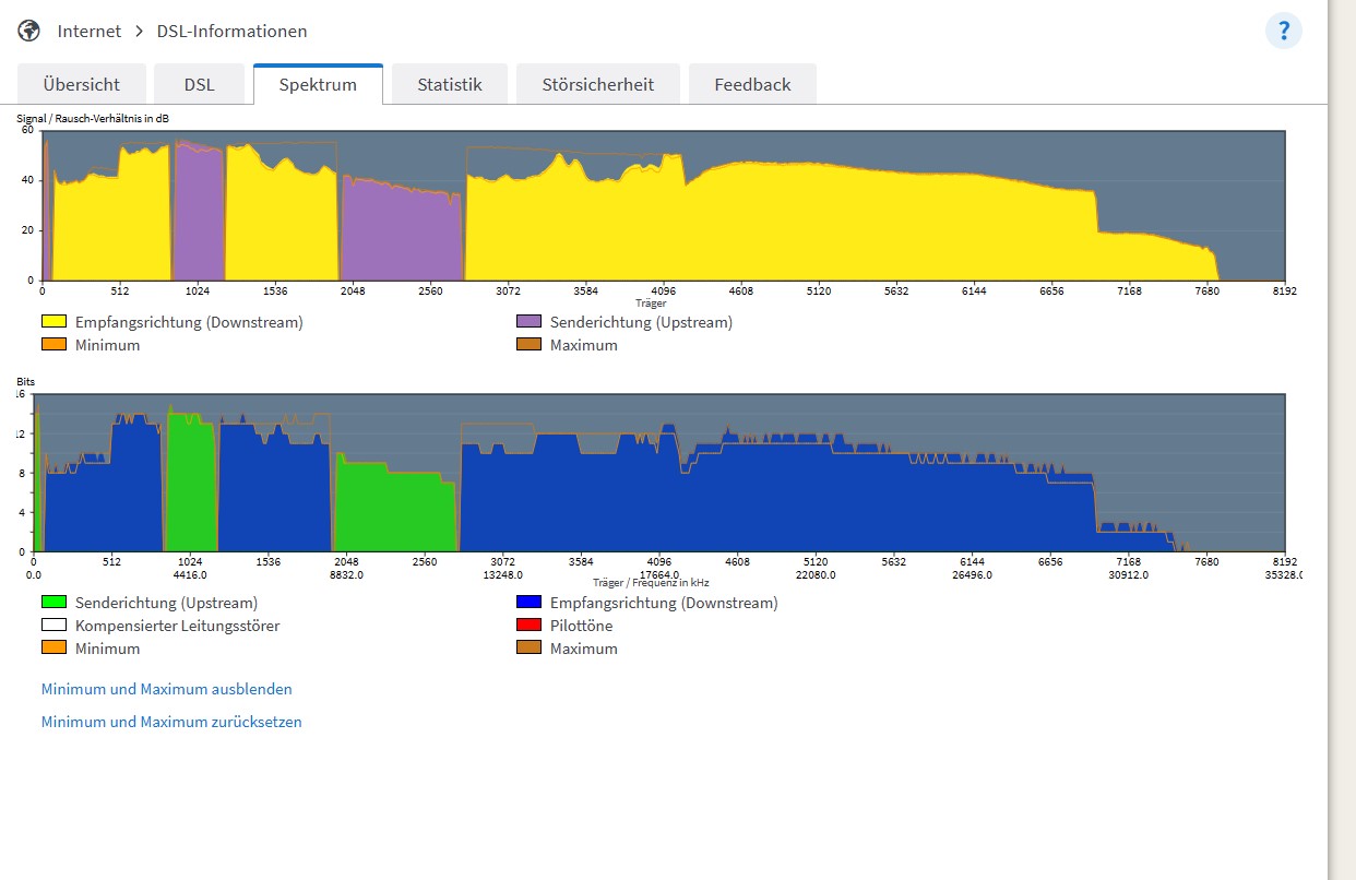

@blastinMot jetzt sieht es gerade so aus
letzte 15 min korrigierte dtu: 153
keine unkorrigierten oder CRC Fehler

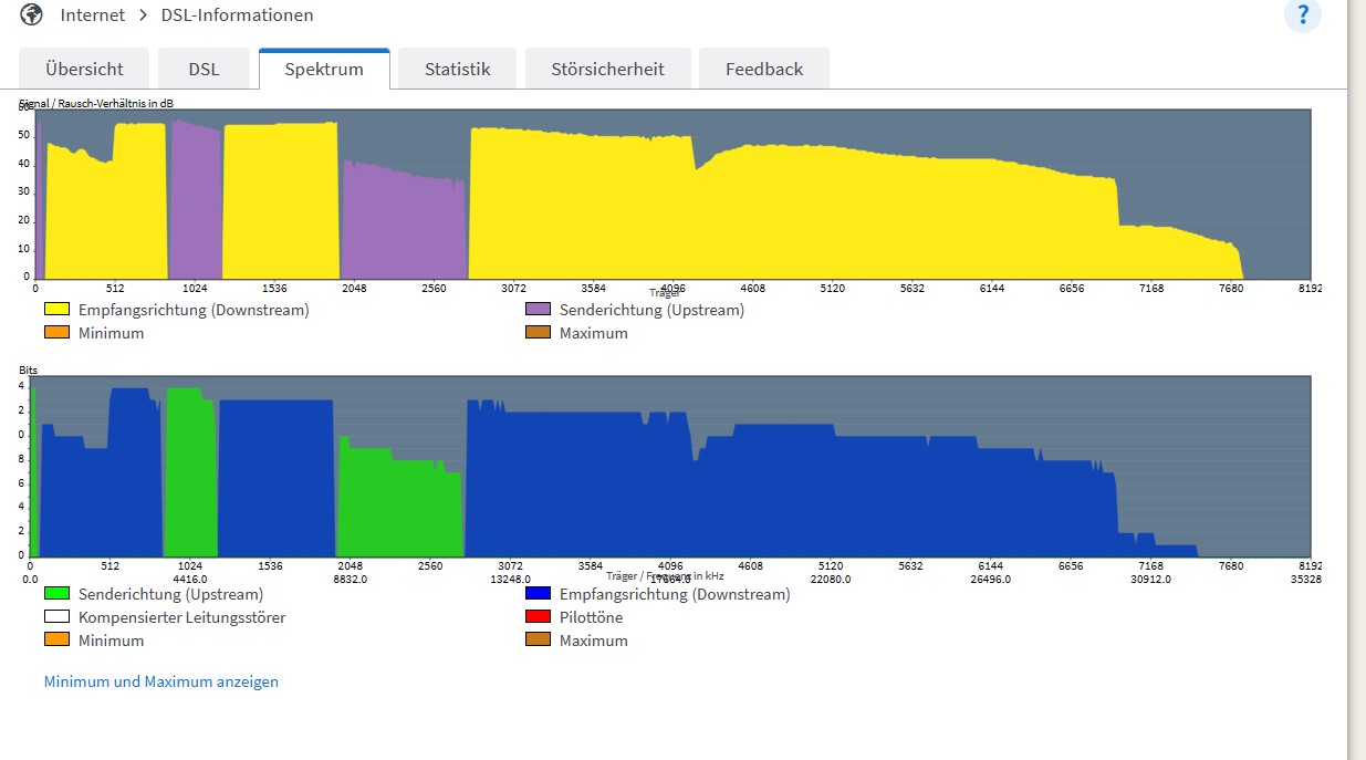

Hab den Ventilator gerade angemacht und plötzlich ging das hoch... kanns am ventilator liegen?!

Ein Test wäre, ein abgeschirmtes Kabel zu nutzten! Von der TAE Dose zum Router ein Kabel nehmen, z.B. Netzwerkkabel (was abgeschirmt ist).
Letzte Woche das gleiche Problem bei einem Freund - Servicetechniker kam in die Wohnung, TAE Kabel getauscht und dann lief es.
Wenn dann weiterhin Störungen im Netz sind, müsste man die Geräte prüfen, welche die Störung einbringen. Ferrite-Entstörung nutzen.
