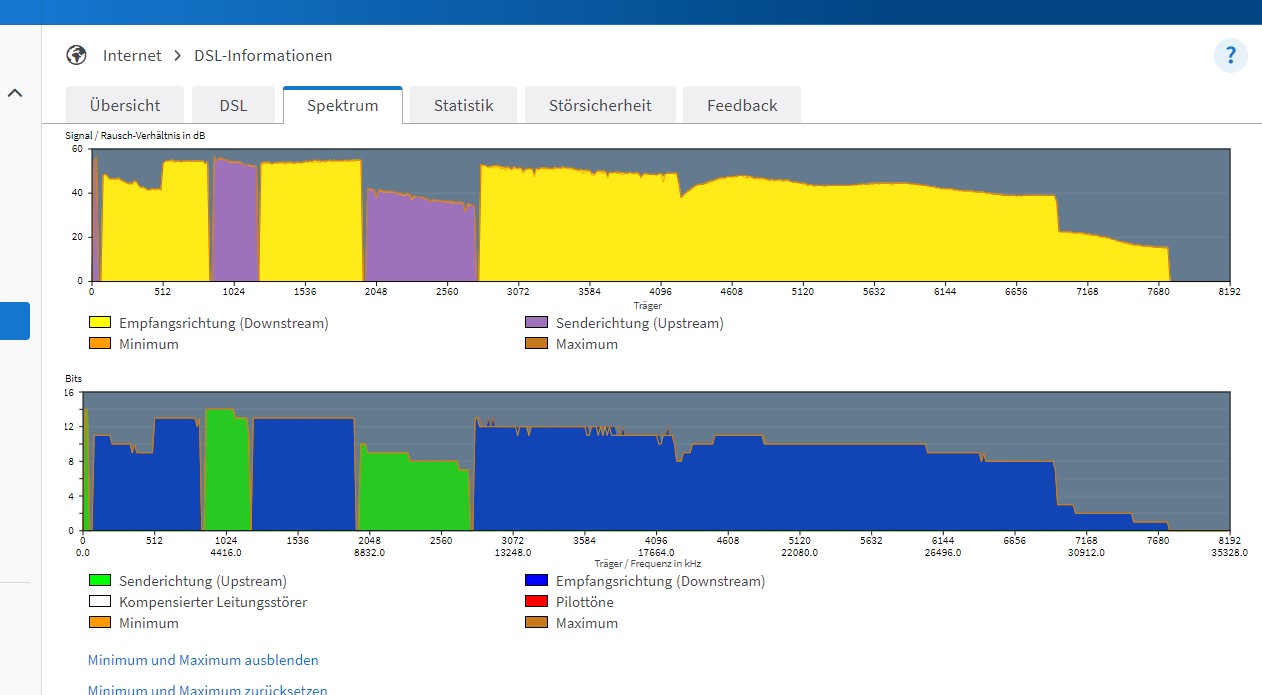

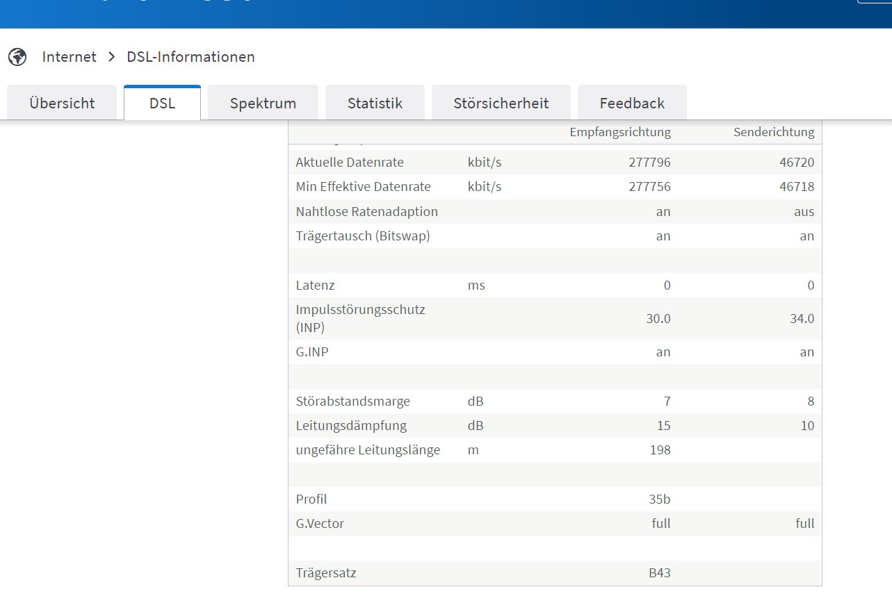

Versteh es nicht ey.. ganzen Tag Top leitung 2 Tage keine trennung und plötzlich aus heit erem himmel (nichtmals CRC fehler) einfach sync weg um 01:30 (wartung durch ASSIA ist doch meist zwischen3 und 4 uhr, oder kann das auch eine andere Wartung sein)?

Gerade war es krass. Kann Zufall gewesen sein aber so hatte ich das auch noch nicht. Nachbar über mir hört laut musik und plötzlich schossen 14000 unkorrigierte Fehler und das spektrum spinnte total rum.. nach 5 min war die synch weg und es brauchte 10 minuten bis die Leitung wieder da war.Und es konnte erst garkeine verbindung aufgebaut werden, nach 3-4 versuchen ging es dann und jetzt hab ich wieder Netz, komischerweise hörte die musik auf nachdem das Internet weg war, vielleicht hatte er auch kein Internet mehr und stört irgendwie massiv die Leitungen?
Geh doch mal zu deinem Nachbar und frage wie er Musik hört... über welche Geräte. Anstatt hier im stundentakt deine Beobachtungen zu schreiben, würde ich halt einfach mal aktiv werden, wenn du schon einen Anhaltspunkt vermutest.

Hab gerade mal gefragt er hört über eine Bluetoothbox, okay dann war das nur ein dummer Zufall

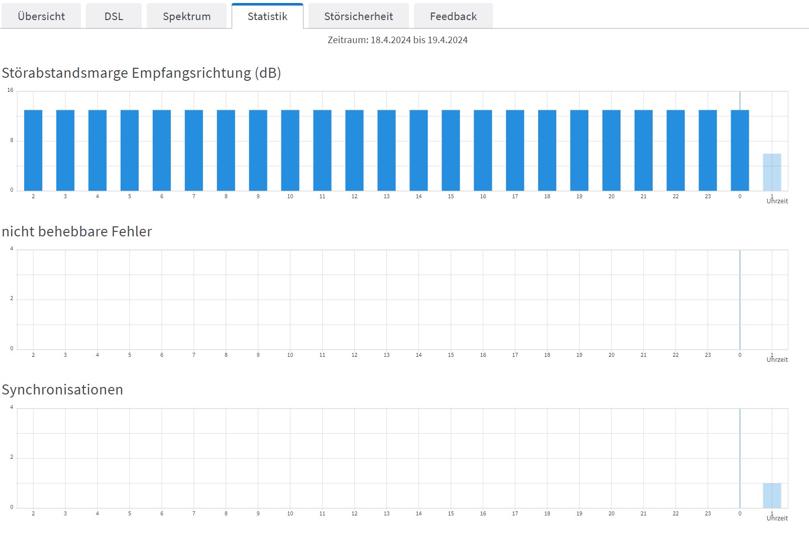

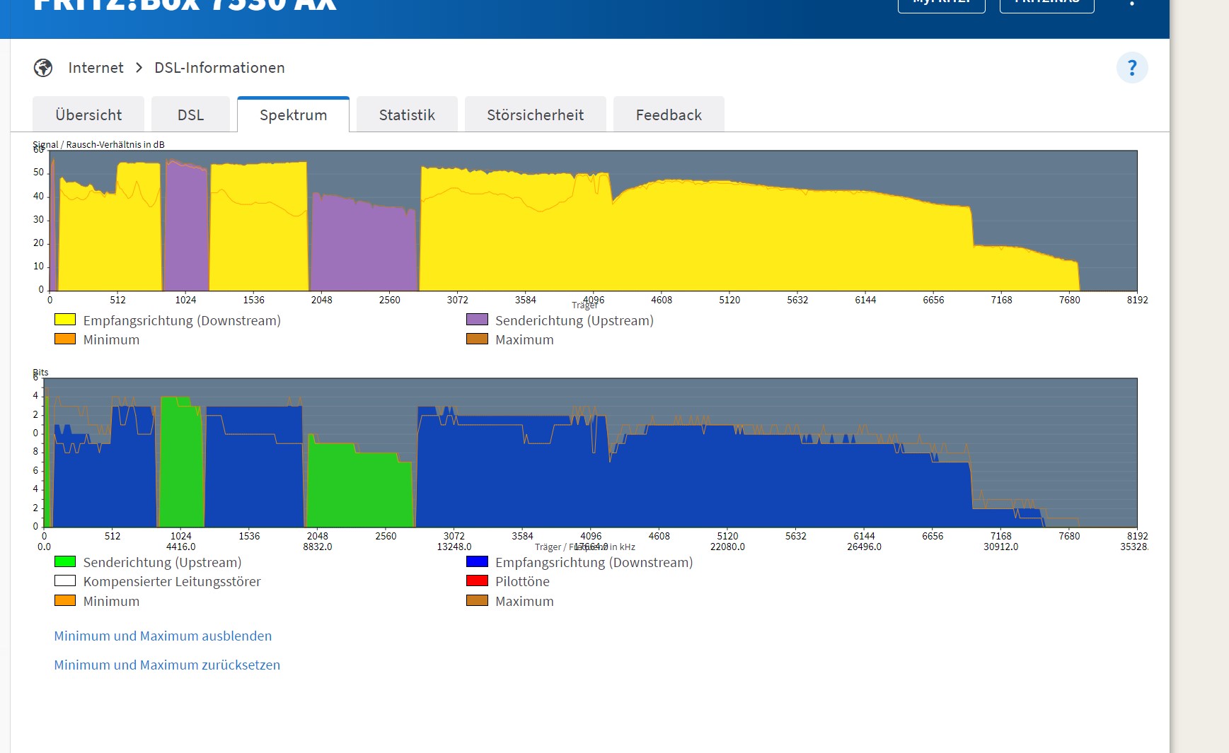

geht gerade wieder los

Heute kam der Adapter hab das damit jetzt erstmal angeschlossen vor 5 min, bin mal gespannt
Ich geb bescheid was morgen rauskommt
Telekom MagentaZuhause
Moin,

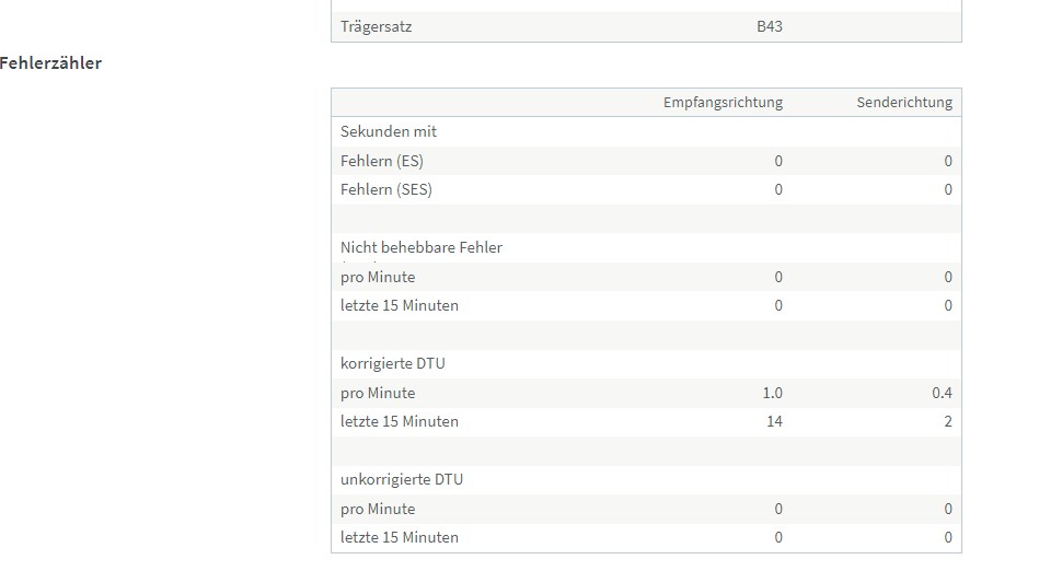

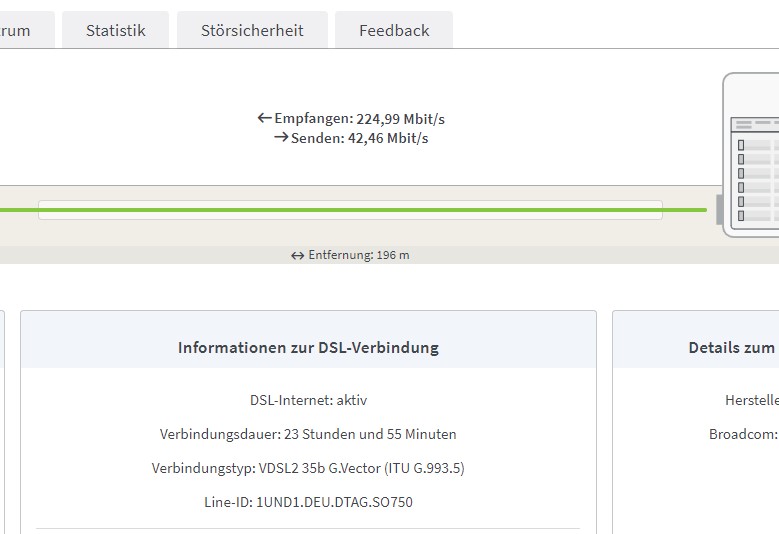

Kurze Rückmeldung ich hab den Termin nochmal auf Dienstag verschoben, weil ich das nochmal mit dem neuen Kabel im Auge behalten will die Leitung laeuft jetzt seit 1 Tag ohne Fehler und alles sieht top aus, das hatte ich so auch noch nicht ohne Fehler.
die korrigierten fehler sind immer unter sehr tief im 2 stelligen bereich.
Zumindest will ich das nochmal 2-3 tage mit dem neuen kabel im Auge behalten bevor ich jmd kommen lasse, wenn es wieder abkackt lass ich ihn dienstag kommen

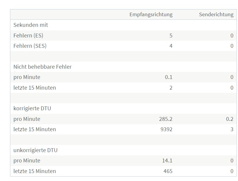

Kurze Rückmeldung:
Vor 30 minuten hat der Techniker angerufen.
Er hat eine Messung durchgeführt vom Verteilerkasten aus und dabei festgestelltd ass bei der galvanischen Messung alles grün war jedoch war einiges nicht so Synchron meinte er, so wie es sein sollte. Keine Ahnung was er damit meint :D
Jedenfalls hat er mich nun auf einen komplett neuen Port gesetzt und ich soll das jetzt erstmal im Blick be halten.
Die Werte nach dem Portwechsel sagte er sind aber perfekt und so wie es sein sollte.
Im Haus muss er nichts prüfen sagte er, da ich ihm die informationen zu der verkabelung schon am Telefon durchgeben konnte (z.b dass es die vectoring kabel sind und kein billiger Klingeldraht) und er ja auch vom Verteiler aus zu meiner dose messen kann.
Ich solle das jetzt beobachten und ansonsten eine neue Störung melden.
Was man auch tun könnte wäre dann ggf runterstufen, aber die Leitungslenge so sagte er und die Werte sind eigentlich Ideal.
