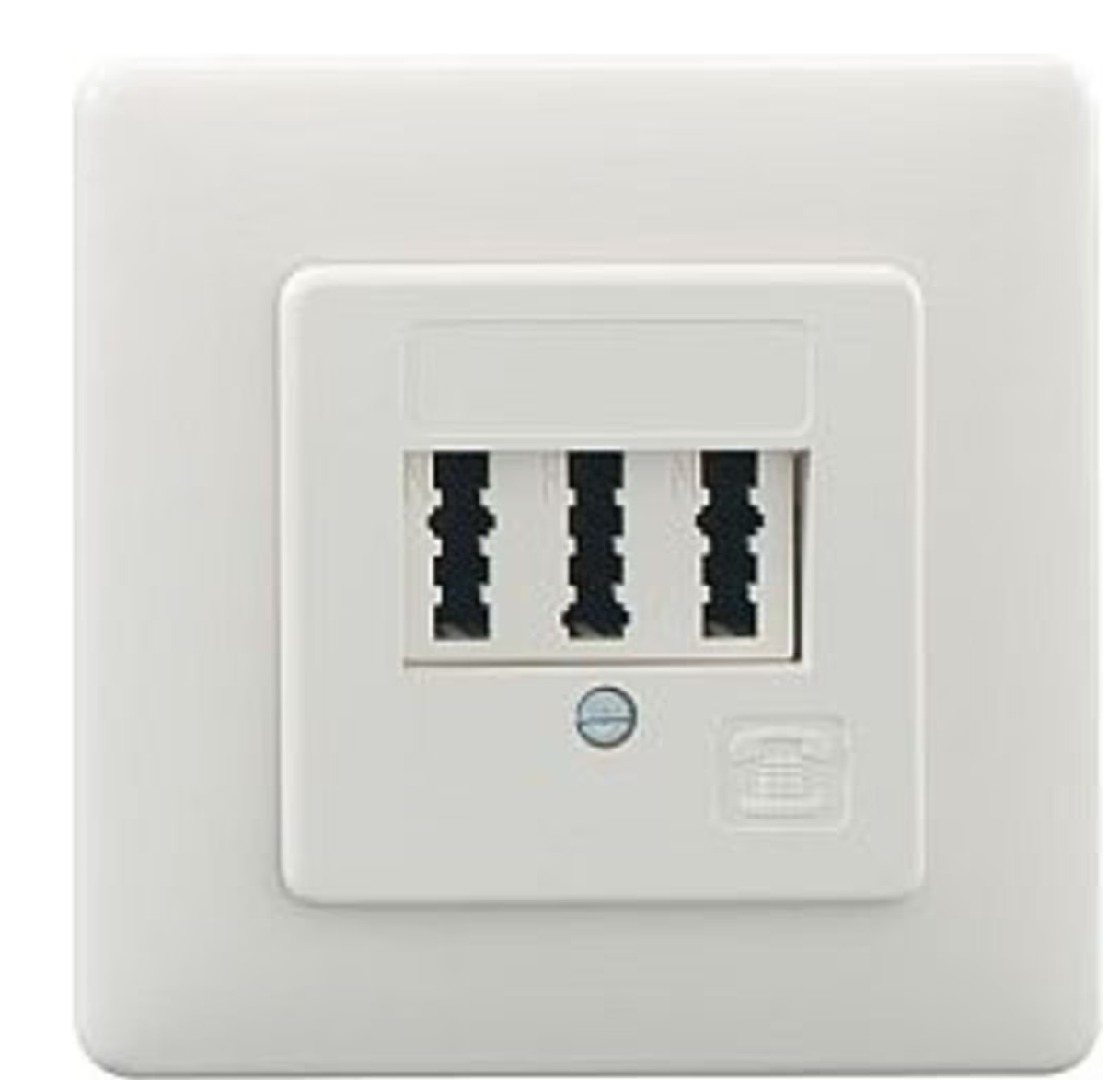

Aber ich hab doch garkein Anschluss in der TAE dose für ein RJ 45 Kabel
Achso , sorry stell mich blöd an... klar RJ45/11 ist ja nicht auf beiden Seiten mit einem Lan Stecker versehen...
Deswegen hatte man ja geschrieben einen Adapter von TAE auf RJ45 benutzen.

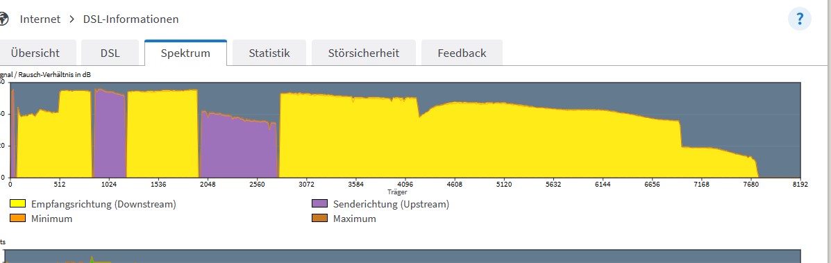

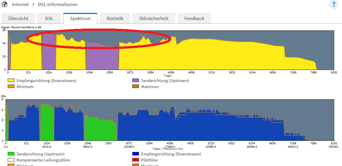

Das Spektrum ist jetzt sehr auffällig.
Wenn du das reproduzieren kannst mit dem Ventilator (also Fritzbox neu starten = Spektrum 100%in Ordnung, dann direkt nach Start des Ventilators = Spektrum kaputt), dann liegts am Ventilator.

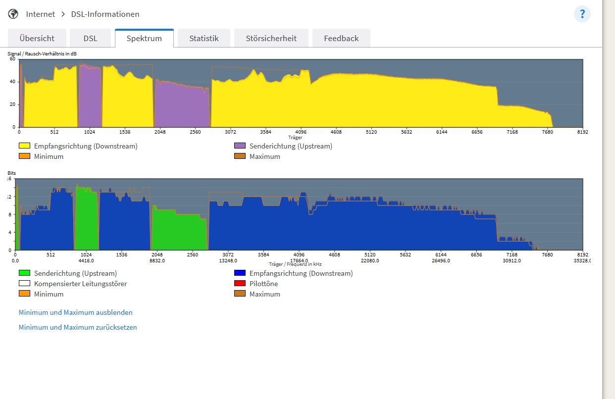

Ich hab den ventilator ausgemacht (vom strom gezogen) und dann wurde das spektrum nach 3-4 min wieder normal bis es so aussieht:
Dann den ventilator wieder angemacht aber das spektrum bleibt jetzt 20 minuten so und es passiert nix, sehr merkwürdig

Dann war dein Ventilator ggf. nicht der Verursacher und es war nur Zufall.
Auffällig ist im Spektrum allerdings auch, dass die Störung nur bis 17 Mhz auftritt (also der Vectoring Bereich) und nicht dahinter.

Könntest du mir sagen wo du hier ein fehler im vectoringbereich siehst https://www.computerbase.de/forum/attachments/wetf-jpg.1474781/ ? damit ich das verstehe
Vodafone Glasfaser
Unity/Vodafone hat damit nichts zu tun, dass ist das Kabel-TV Netz und stört deinen DSL Anschluss nicht.
Mit FTTB sind andere DSL-Anbieter gemeint. Müsste dann ggf. neben deinem APL noch ein DSLAM hängen (z.B. oft in München, Hannover etc.).
Bis von 2,2 bis 17 Mhz geht der normale Vectoringbereich.
Vergleiche die Hügellandschaft mal mit deinem normalen Spektrum vom Anfang des Themas.
Der Einbruch vor (DPBO) und nach (Übersprechen der Vectoringanschlüsse in den Super Vectoring Bereich) der Markierung ist normal.
