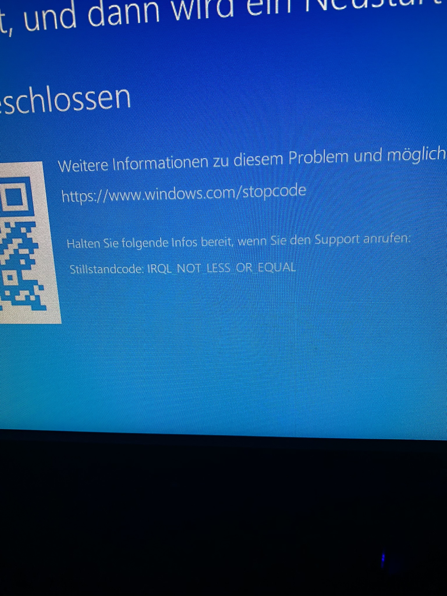

ich schließe mich mal an. Seit dem Wochenende bin ich im Besitz vom selben Board + CPU. Dazu aber 3000 Aegis 16GB und ne 1080ti mit 600w bequiet Netzteil.
Habe genau die selben Probleme wie du, auch der Fehler wird mir genau so angezeigt wie bei dir.
Ich habe gestern Abend noch schnell eine ältere bios Version aufgespielt, weil ich befürchte das die aktuelle (Beta) irgendwas noch nicht richtig macht..
Bin heute Abend mal gespannt.. werde berichten wenn ich ein paar Stunden random Dinge gemacht habe.. Sau ärgerlich

Hui, das ist ja interessant! Hast du auch tatsächlich den
IRQL NOT LESS OR EQUAL
Fehler?
Ich hab auch die aktuelle bios version (beta)
Version
7B17v171(Beta version)
de.msi.com/Motherboard/support/MPG-Z390-GAMING-PRO-CARBON-AC#down-bios4
Berichte mal, wer dann auch zurück zur alten Version flashen.
danke!
Ja genau, das Bild stammt zb von gestern Abend.
Habe danach sofort die v16 geflasht und dann ne Stunde gespielt. Bis dahin tat es einwandfrei. Werde heute Abend sehen ob es klappt... der random Bluescreen war alle 1-2 Stunden ca :D
Bin mal gespannt!! auf jeden fall hab ich gerade echt hoffnung, dass es villt tatsächlich am bios liegt.. wie lange hast du dein system schon?
