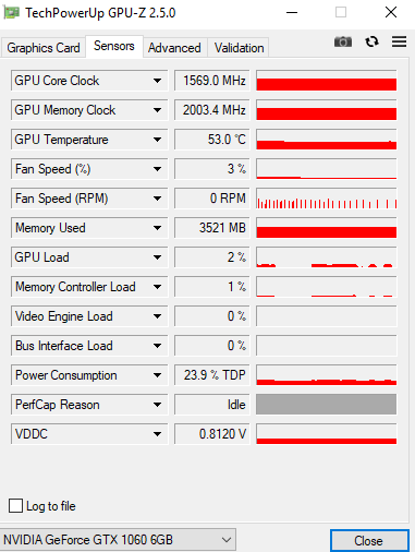

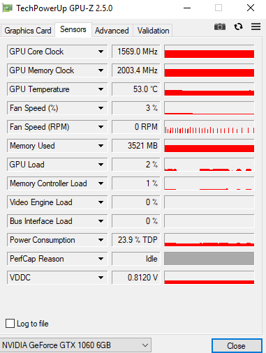

Was für eine Temperatur hat die Grafikkarte bei Last?
Justinboss schrieb:
Die Grafikkarte ? Wo schau ich das nach?

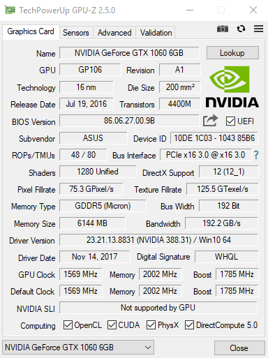

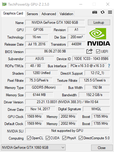

GPU-Z installieren und einen x beliebigen Grafik-Benchmark für 10 Minuten laufen lassen(Furmark, StressMyPC), dann von der Temperatur ein Screenshot machen und hier posten.
Wo sehe ich hier die Temperatur?
Tut mir leid hab sowas noch nie gemacht und bin echt unerfahren.
@ TE: unter "Sensors". alternativ könntest du auch einfach die von mir in beitrag 4 verlinkte FAQ abarbeiten.

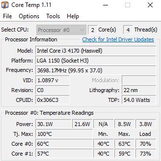

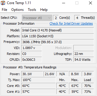

du sollst die in beitrag 4 verlinkte FAQ abarbeiten! und konzentriere dich mal mehr auf die CPU als auf die graka.
mit welchem Takt (MHz) läuft die CPU beim spielen?
Das weiß ich nicht Michi. Könntest du mich in Skype adden? : justin.russka.
Deathangel könntest du mir bitte den Beitrag zeigen. Bin neu hier.
das Core Temp tool (was ich oben verlinkt habe) installieren und beim spielen schauen was die Cpu-Frequenz macht.
das sieht gut aus.
