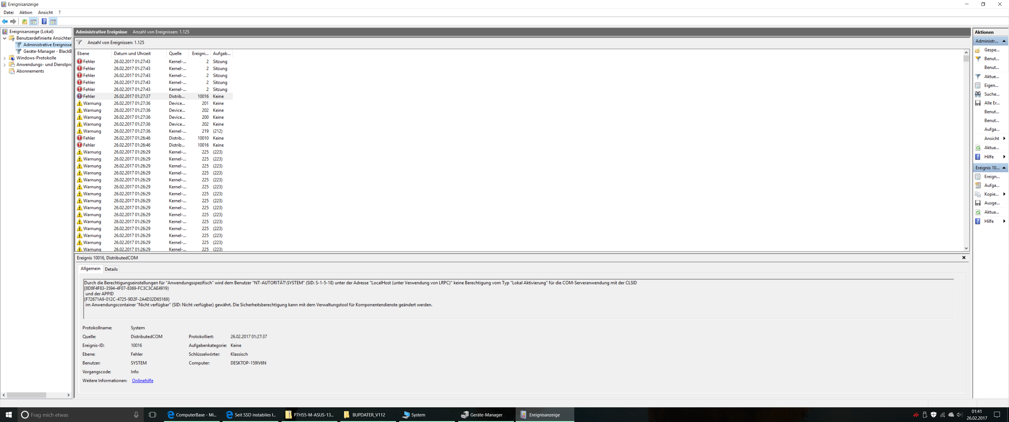

SSD PROB.pngHallo, durch Zufall habe ich endeckt dass auch mein Smartphone kurzzeitig dem PC den Internetzugang ermöglicht.
Ich habe nun vergeblich versucht die Dateien aus dem Bios Ordner der Seite Asus zu unter Bios zu Installieren, habe mir auch einige Videos angeguckt wie man das Bios Flasht/updatet, aber leider ohne Erfolg, es heißt dass diese nicht Kompatibel sind.
Folgendes habe ich unter Gerätemanager gefunden
Gerätemanager/ Blackberry / Alle Ereignisse anzeigen.../ Ereignisanzeige
Siehe Bild.
Auffällig ist dass er immer wieder versucht und durch etwas wieder beschränkt wird.
Wenn ich es richtig verstehe dann geht es um eine "Sicherheitsberechtigung"
Könnt ich was damit anfangen?
Das hat er bereits getan, wie gesagt, er hat immer wieder wlan zugang
