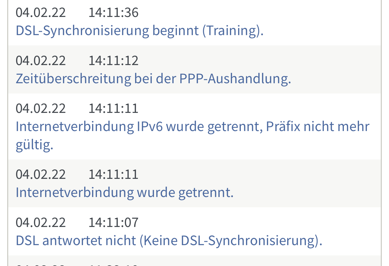

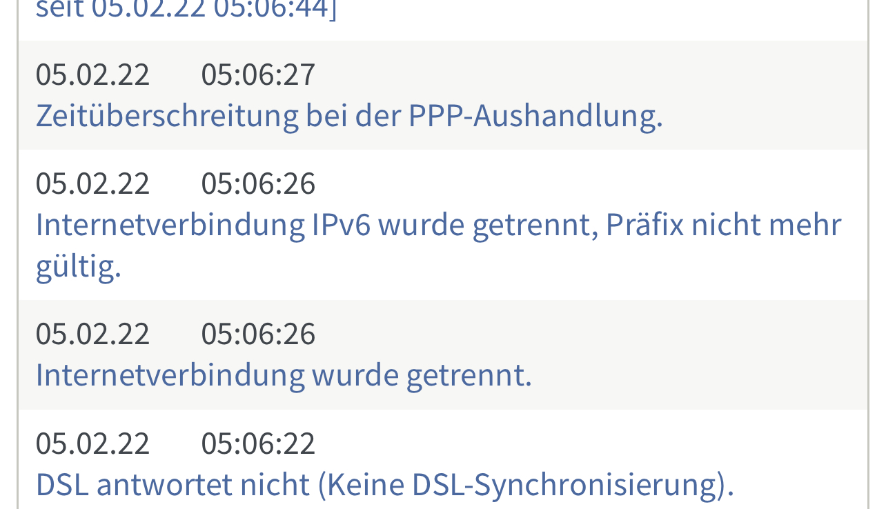

Ich habe die Internet Verbindung von 50 auf 100k gewechselt ein Techniker wer im Haus hat im Keller was umgestellt und seit der Umstellung habe ich immer Internet Abbrüche

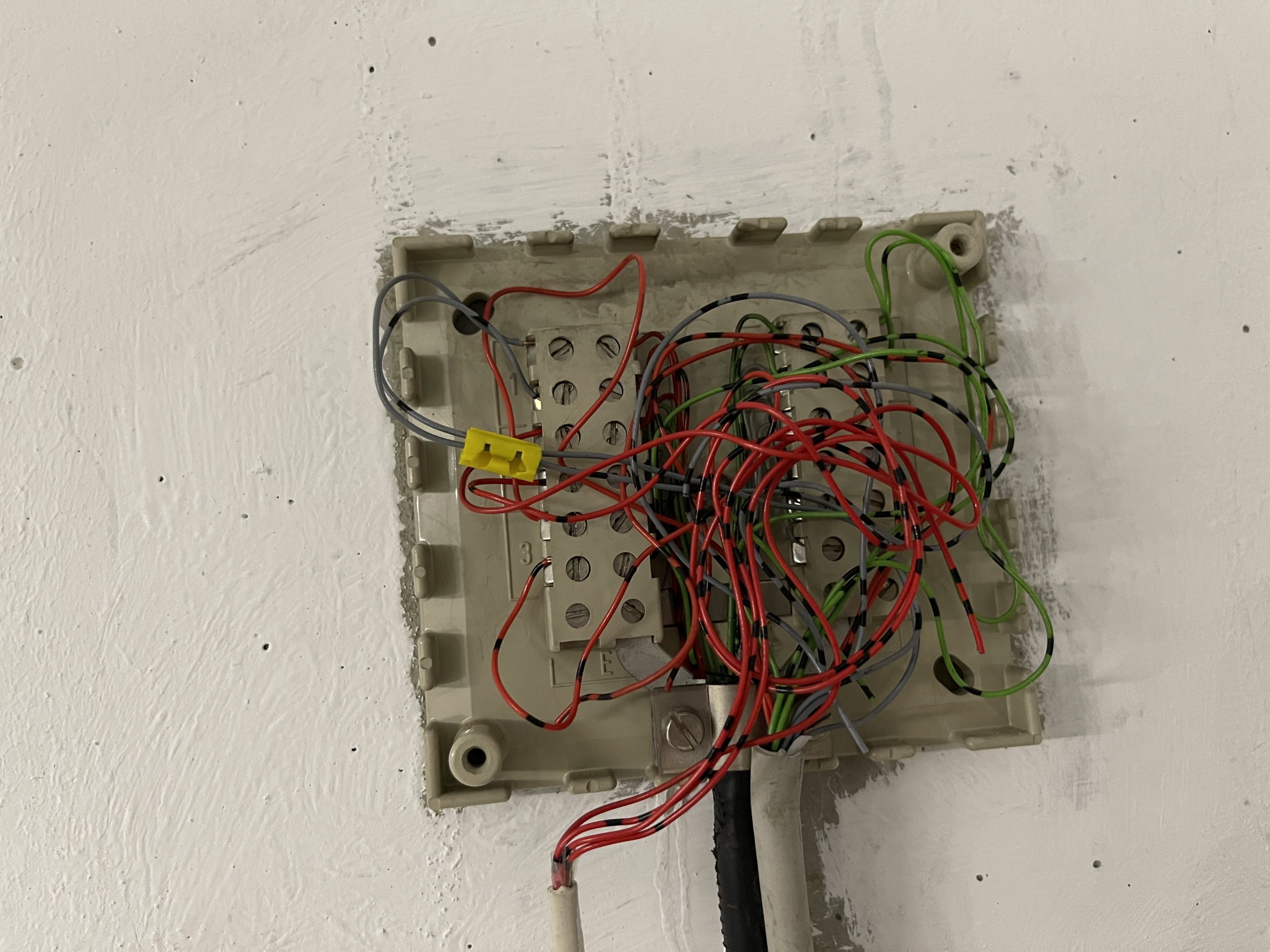

Jetzt hab ich mir mal die Dose im Keller angeschaut wo das Internet sozusagen von außen ins Haus kommt und das schaut so aus ich kenn mich nciht aus aber fur Mich sieht das katastrophal aus was denkt ihr
Vollkommen normal, Du brauchst Dir hier keine Gedanken machen. Es sollten nur alle Kontakte richtig sitzen.
Das ist nicht katastrophal, sondern normal.
Es sind einfach Kabel, die unter einer Dose sind.
Telekom Service anrufen, die messen die Leitung aus.

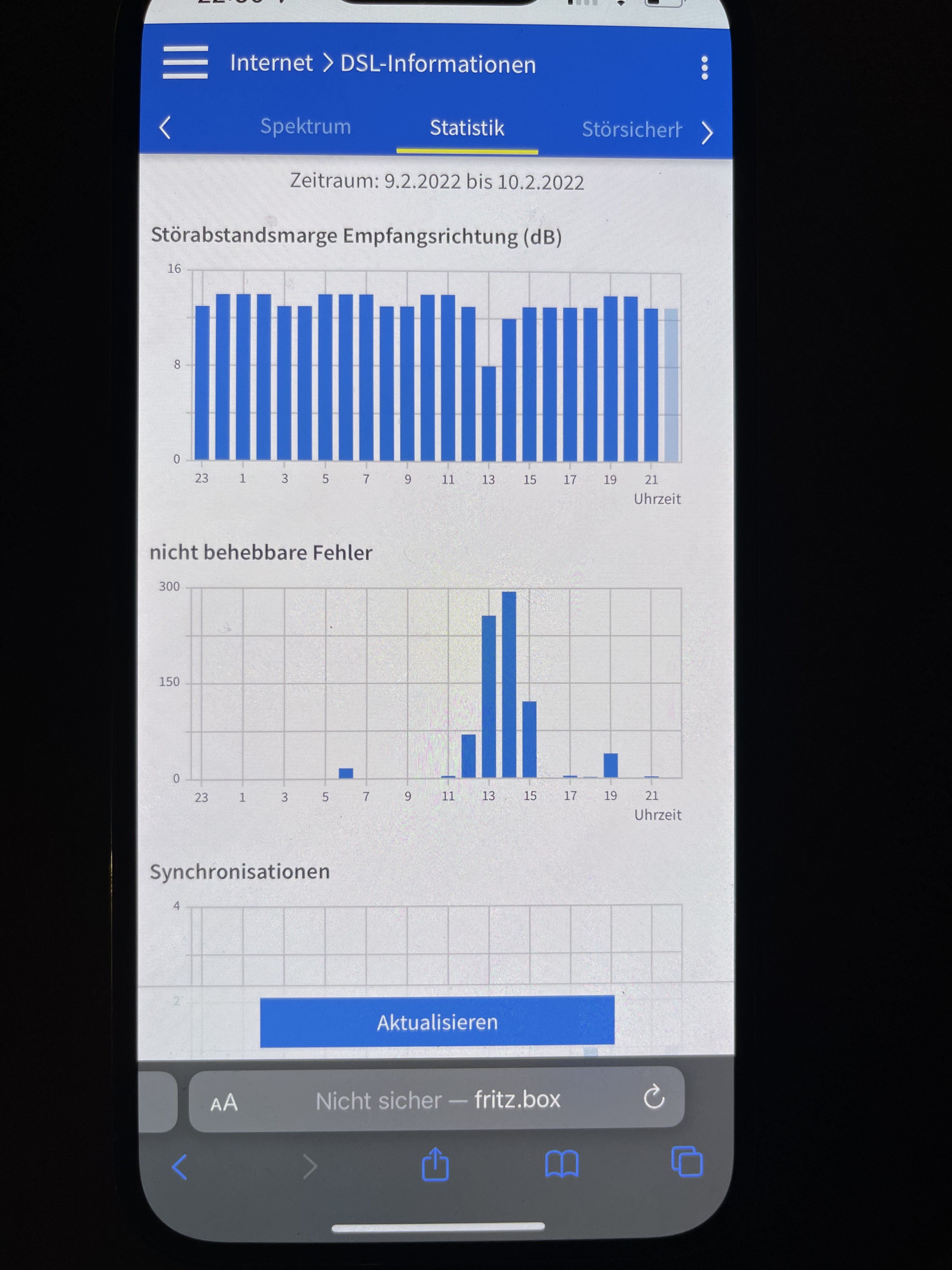

Das kann ich noch dazu posten

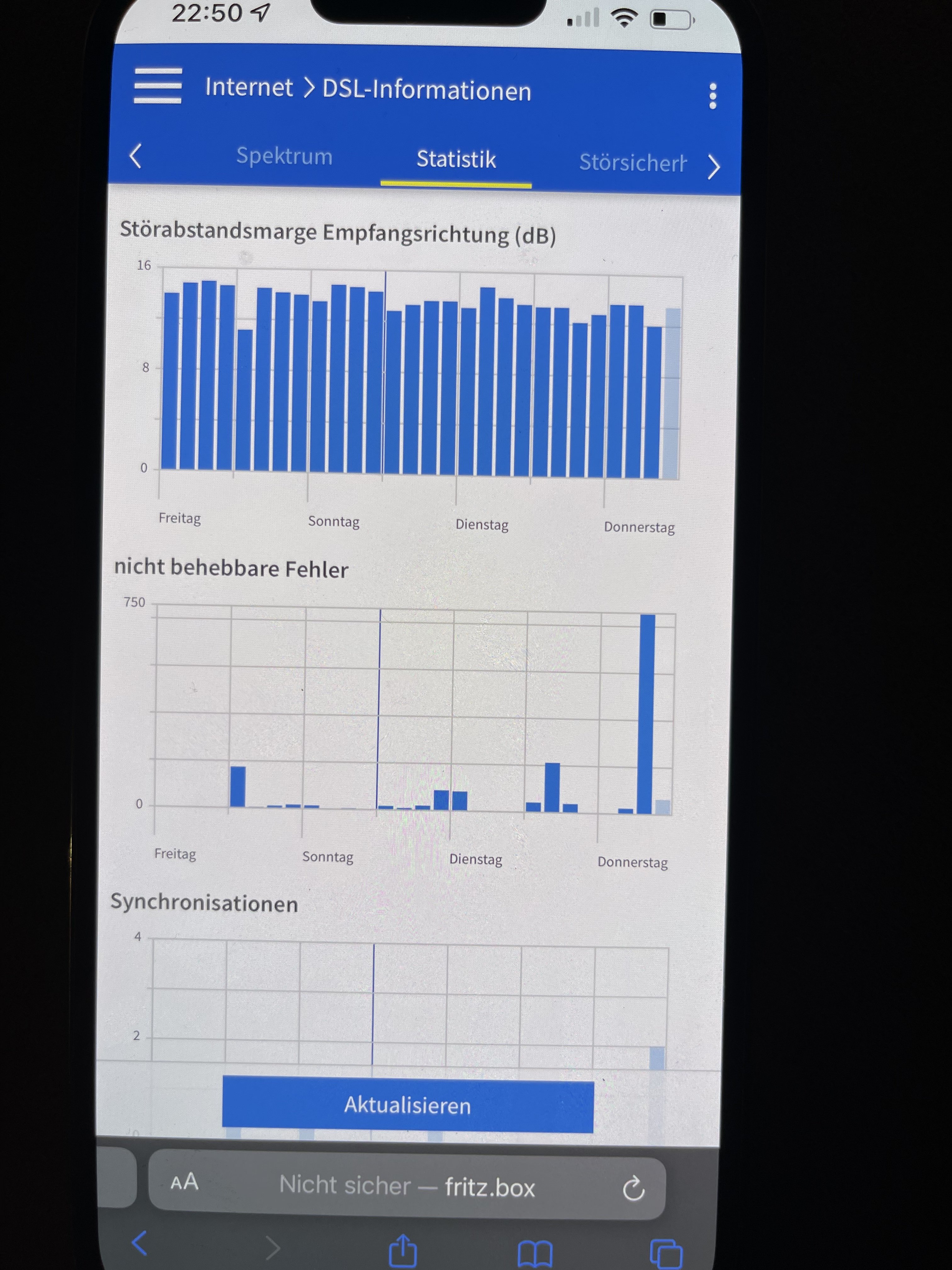

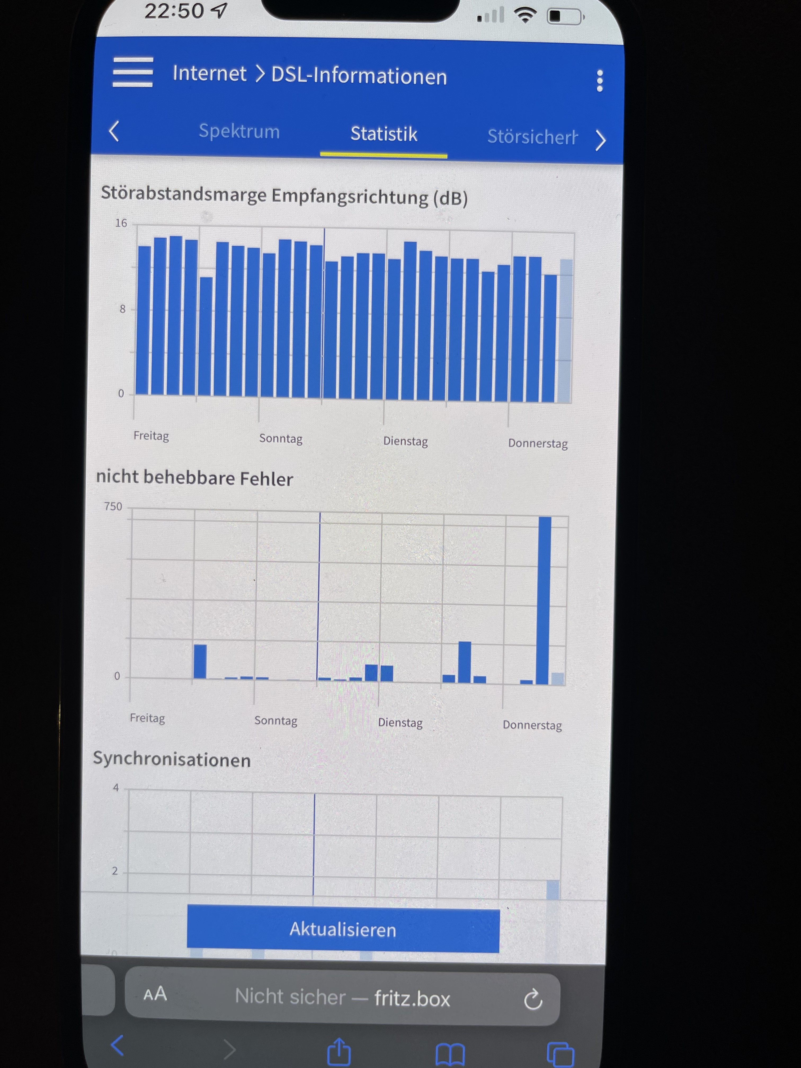

Kann gut sein, dass die Leitung jetzt am Limit ist, aber das wird ein Techniker feststellen können.

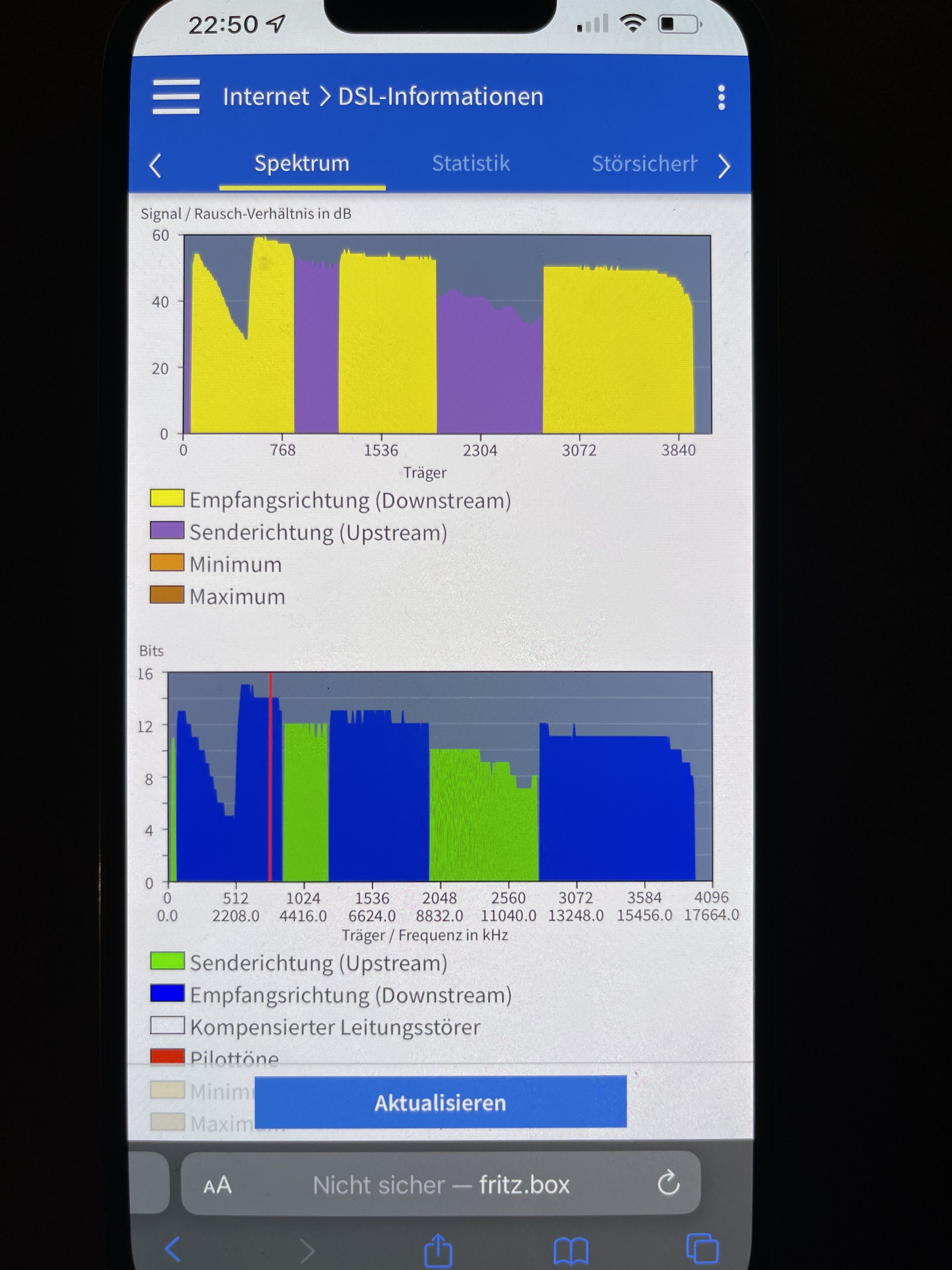

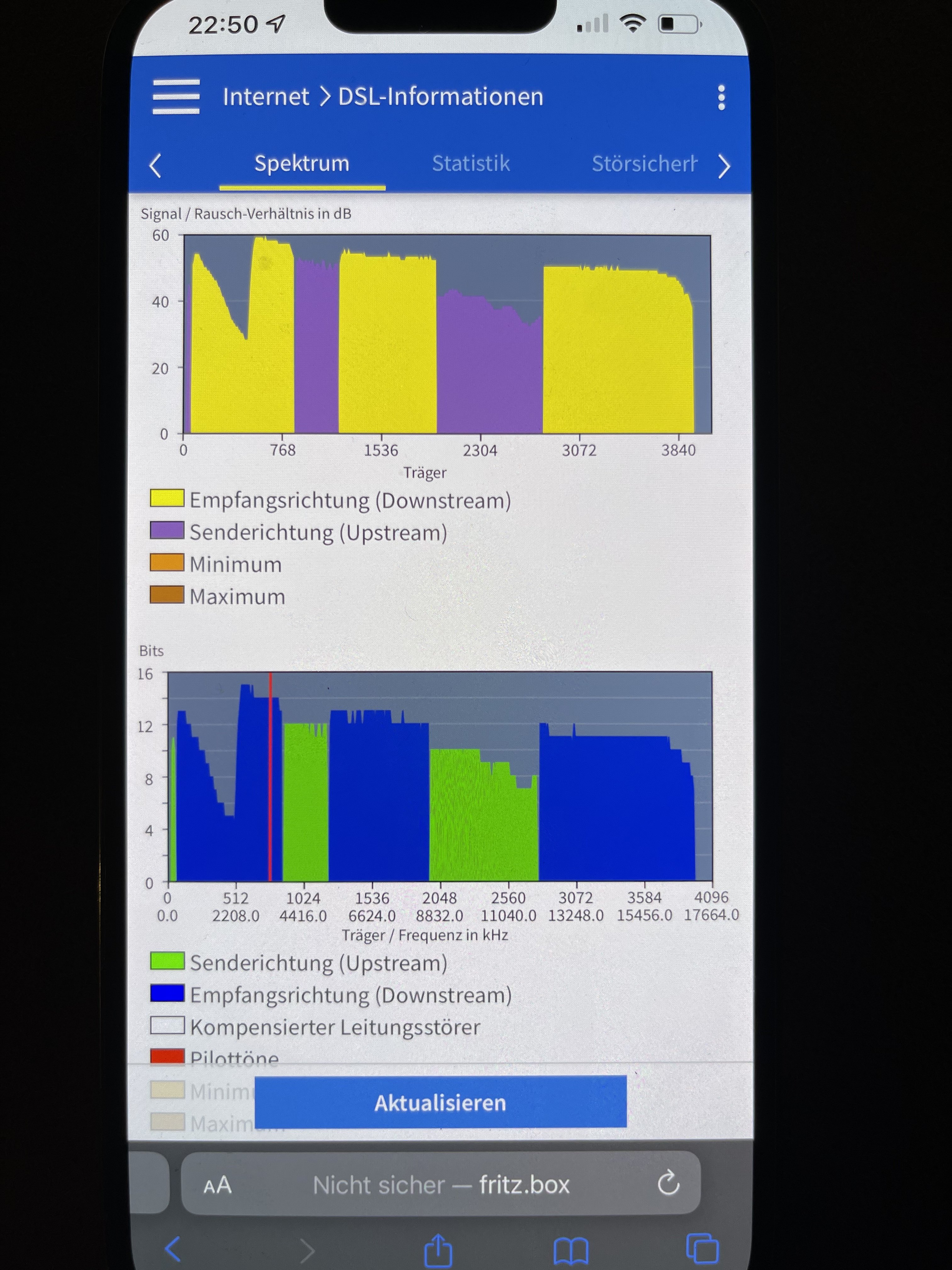

ich kann bei deinem Screenshot nur zwei Abbrüche sehen und die waren wohl am selben Tag. Die anderen Tage hattest du keine Abbrüche des Sync. Irgendwas stimmt nicht so wie du es sagst.

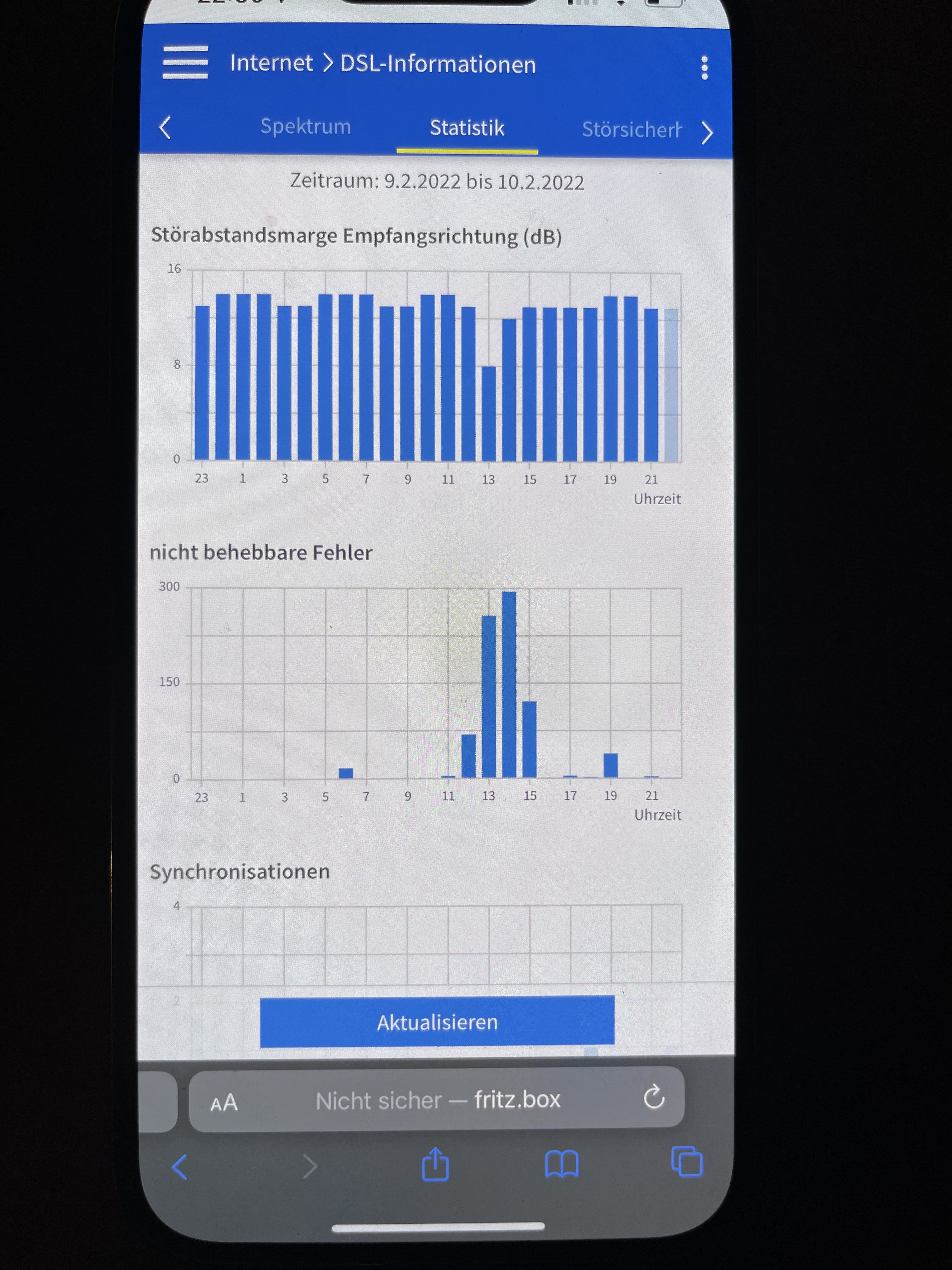

Was man aber sieht, dass die Störabstandsmarge stark schwankt und das Signal etwas ausgefranzt aussieht.
Das muss ein Techniker durchmessen. Entweder es past grundsätzlich nicht was mit dieser Leitung/Port oder deine Telefondose ist nicht in Ordnung.
Aber die Dose die du fotograftiert hast, ist eher nicht das Problem und die Verkabelung normal. Lass die Finger davon
Nunja, ob des Wirrwarrs in der Dose kann man geteilter Meinung sein. Ich hätte das sicherlich mit ein paar Kabelbindern anders (übersichtlicher) gelöst, aber eigentlich sollte es trotzdem funktionieren.
@omavoss Damit erreichst du aber eigentlich nichts positives sondern eher das Gegenteil

omavoss schrieb:
@rg88:
Bitte um eine Begründung, ein oder mehrere Link(s) genügen.
Die Adern sind nicht ohne Grund verdrillt. Wenn du diese jetzt hier mit Kabelbinder "schön" machst, verlegst du sie parallel und das erhöht die Störungen durch übersprechen. Je sauberer du also die Kabel da drin legst, desto schlechter bei ungeschirmten Drähten.
Das vermeintliche "Chaos" da oben auf dem Bild hat diese Probleme nicht. Da sind zwar die Drähte teilweise parallel, aber haben Abstand. Kabelbinder -> schlechte Idee, kein Abstand mehr
Und weil du unbedingt nen Link brauchst, hab ich einfach mal den ersten von Google genommen:
https://www.elektronik-kompendium.de/sites/kom/1303261.htm
Reaktionen: blastinMot, Nore Ply, omavoss und 9 andere

Also das „Chaos“ ist ganz normal und nicht schlimm.

Falls möglich bitte die Telefondose aufschrauben und dort die Kontakte fotografieren.

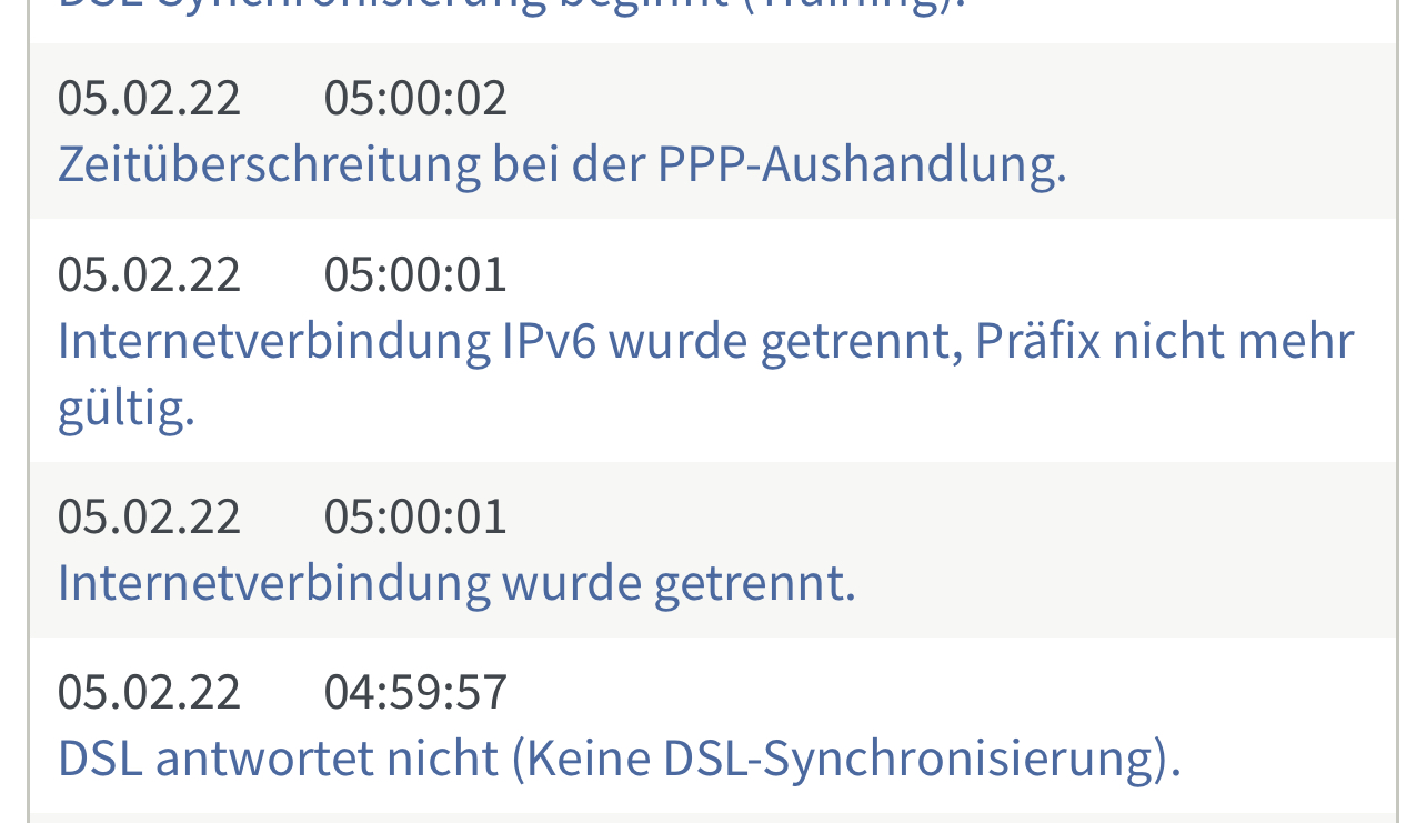

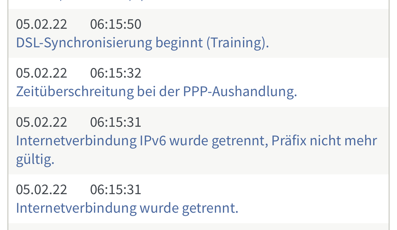

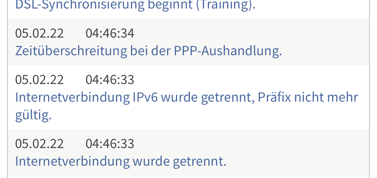

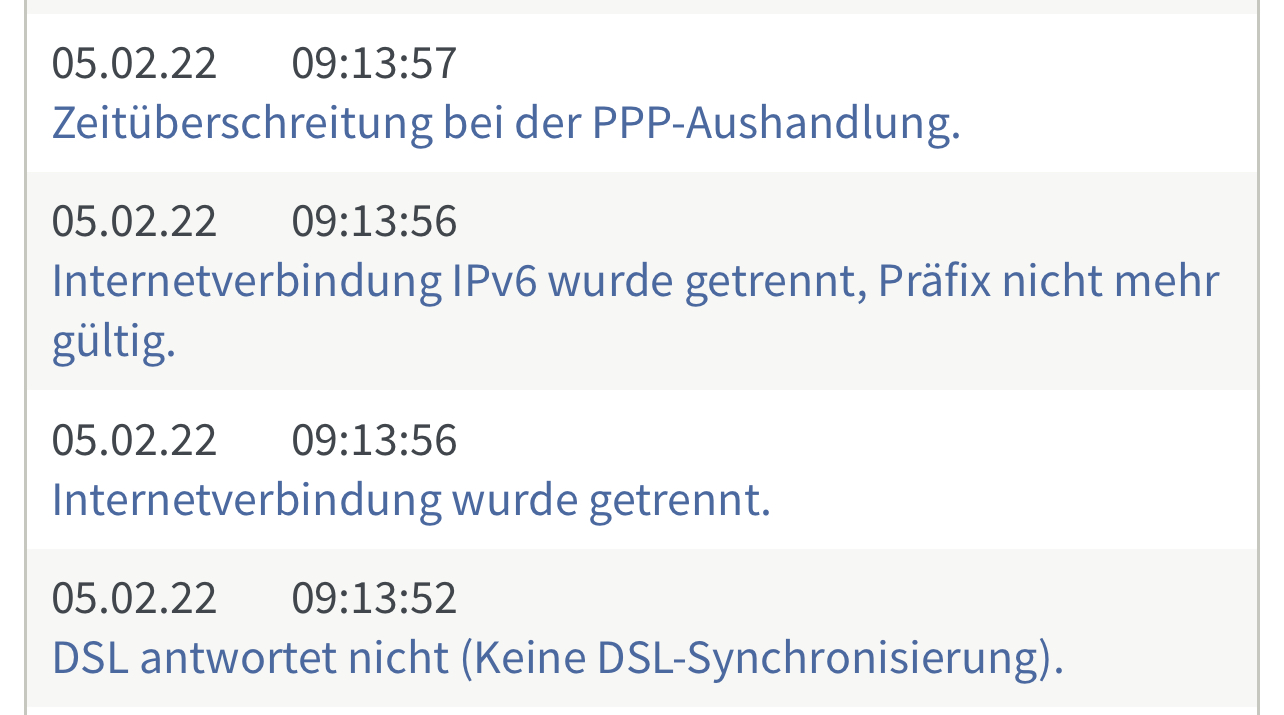

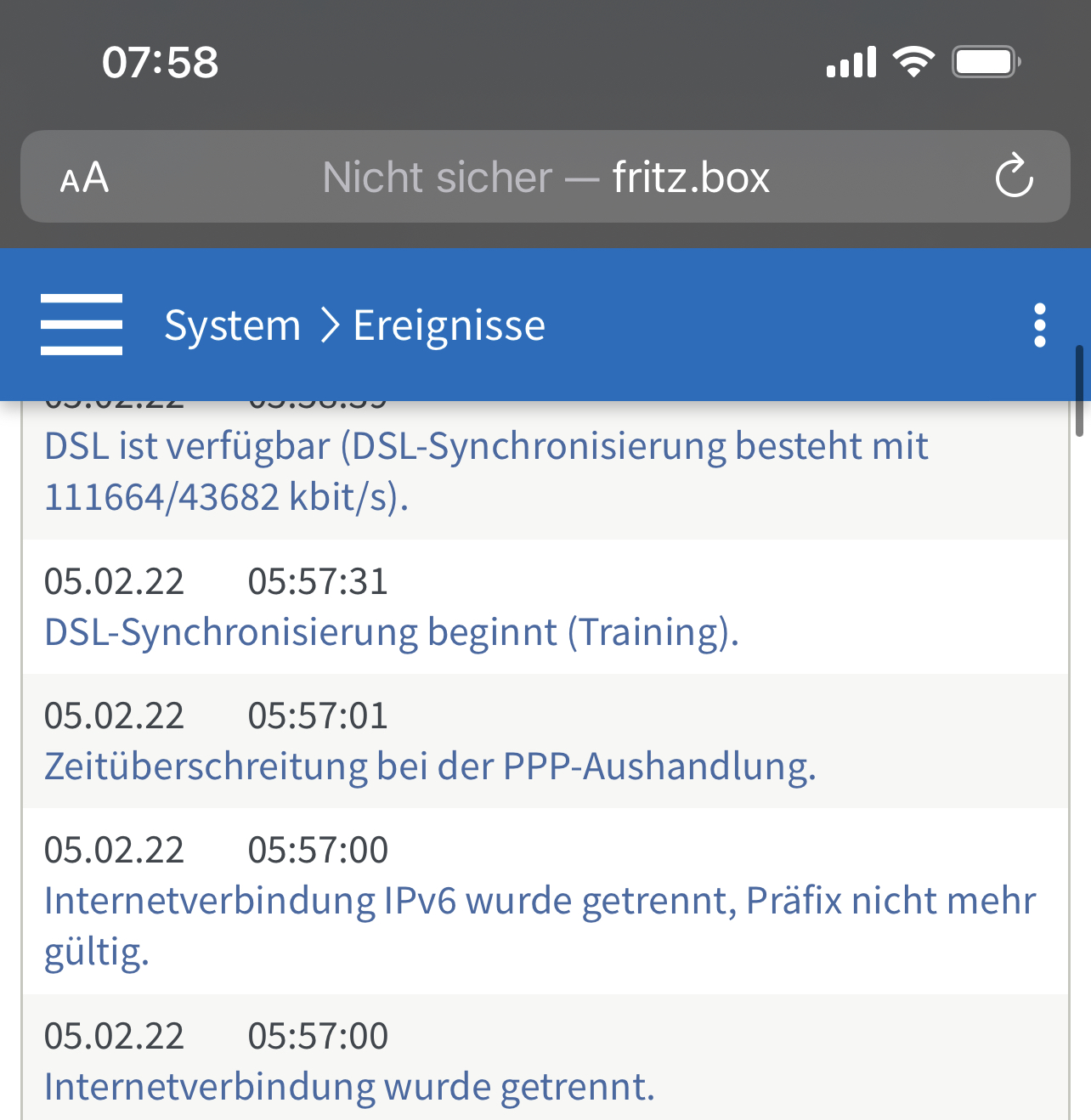

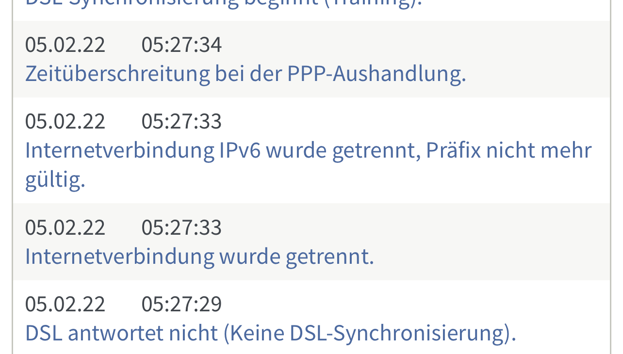

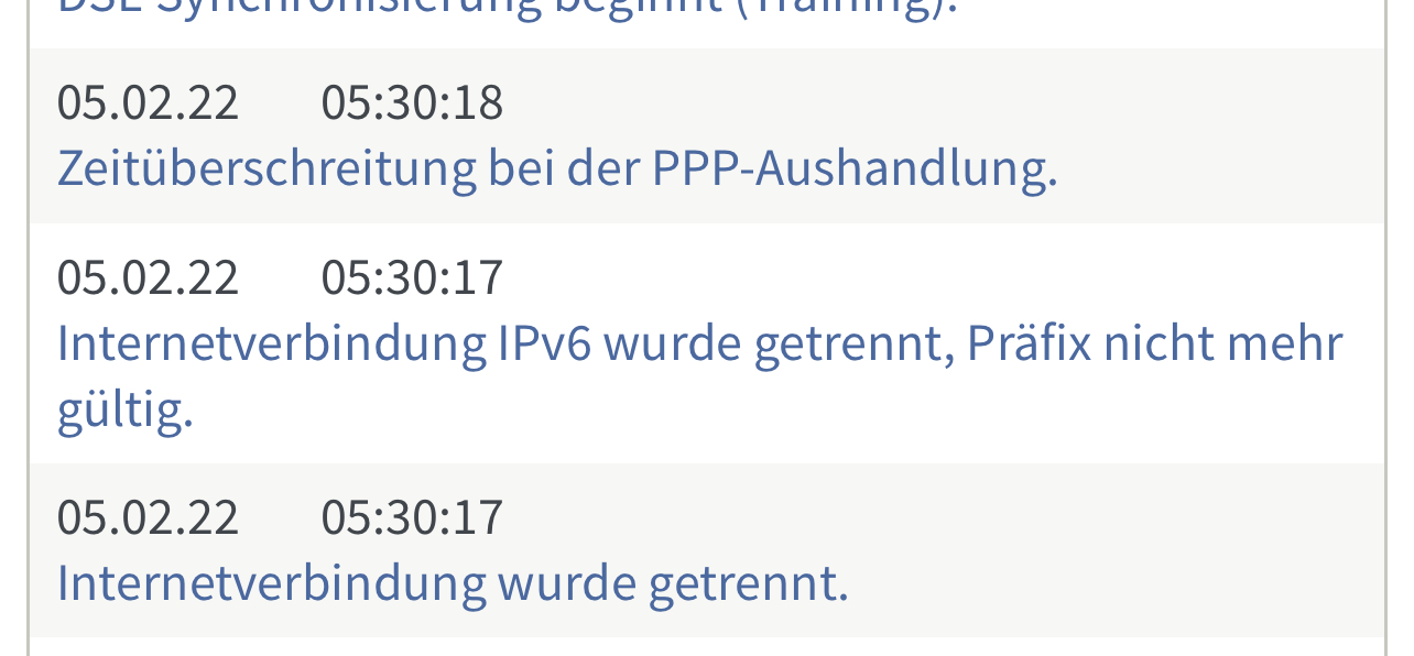

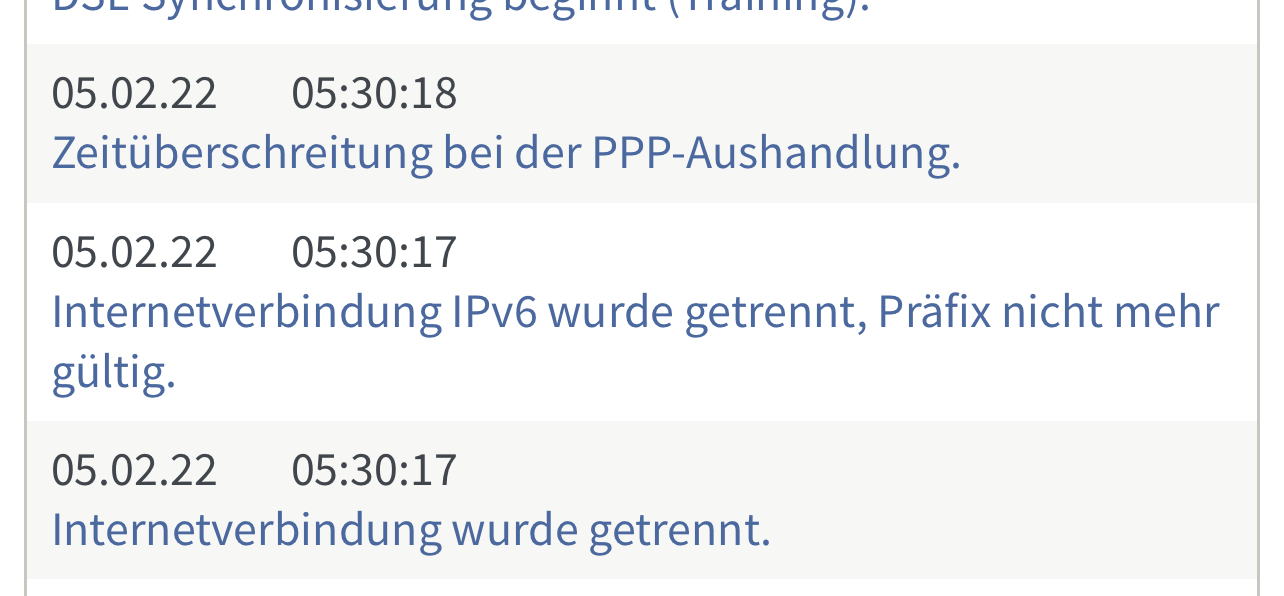

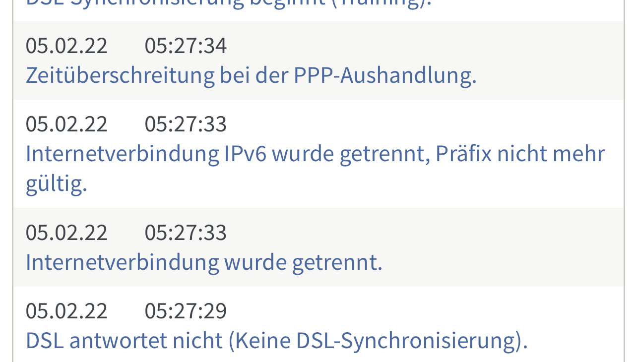

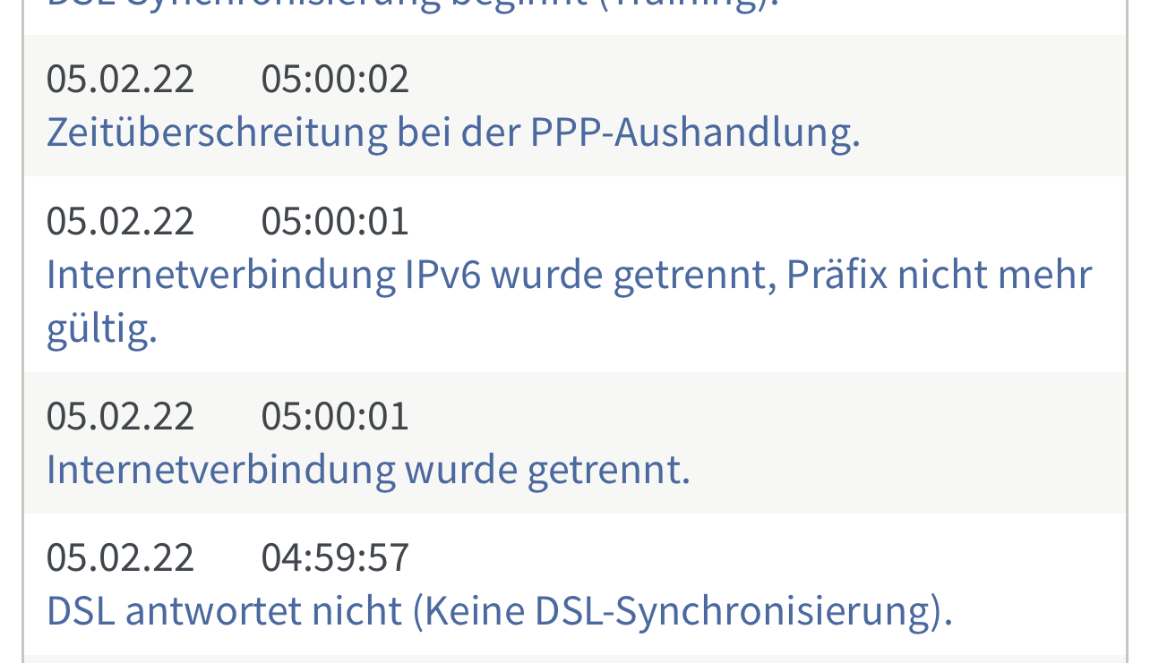

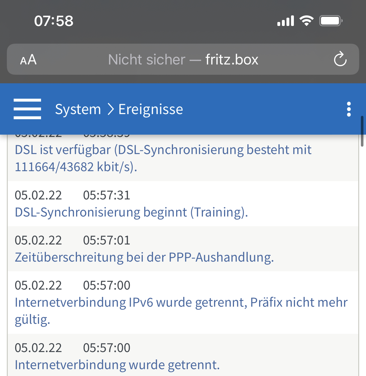

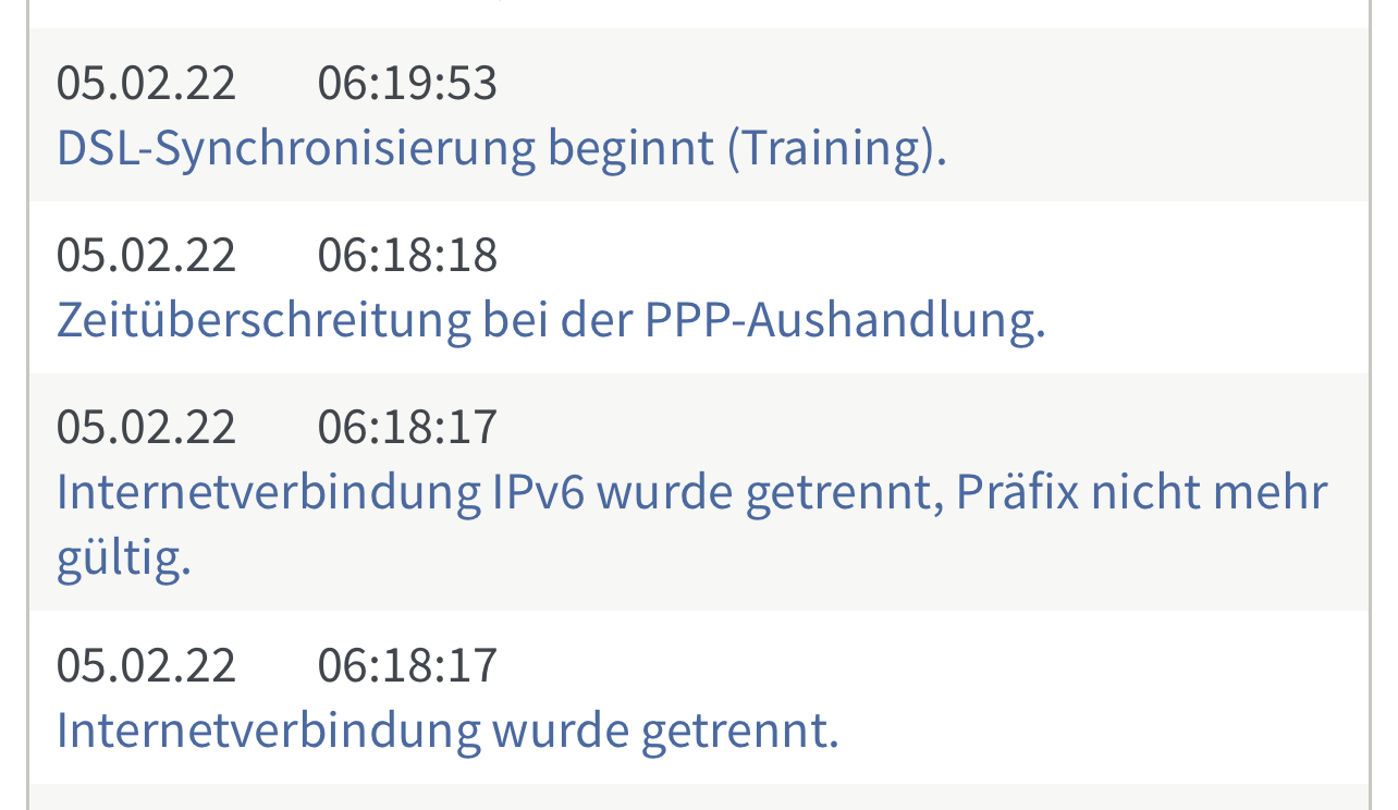

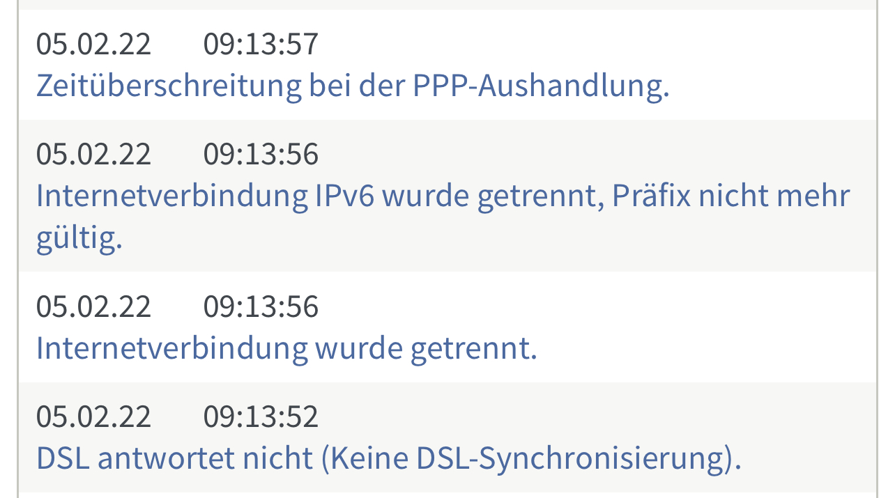

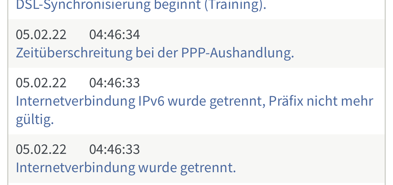

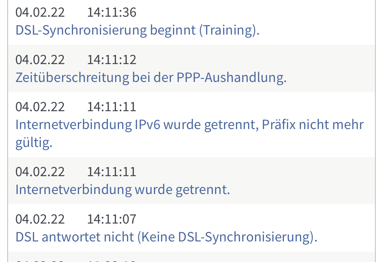

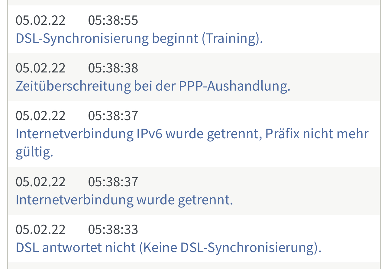

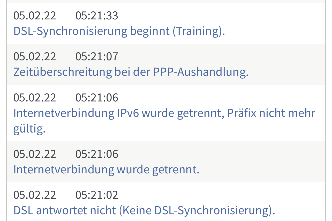

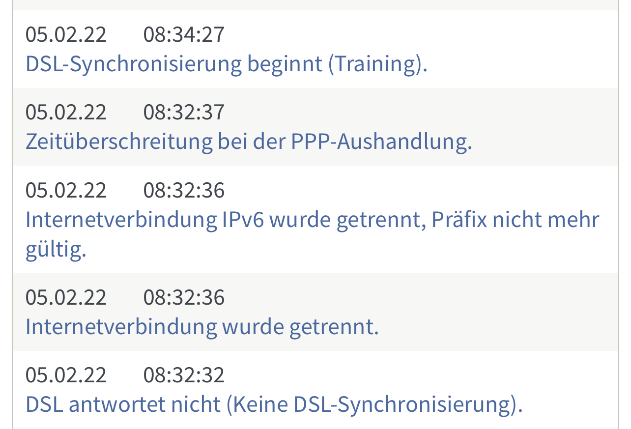

Also zu Spitzentagen sieht der log so aus
Also ich bin kein Elektriker oder sowas und das ist auch nicht mein Haus ich wohne hier zur Miete ich werde hier garnichts verlegen

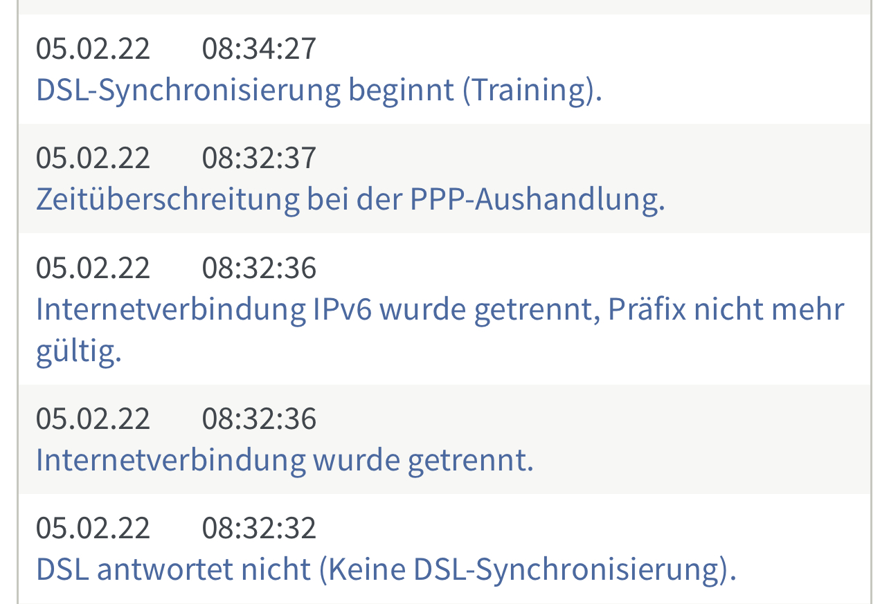

Allein heute morgen wieder seit 9 Uhr 3 Trennungen dann gibts es Zeiten wo es stundenlang keine gibt das kann nicht Normal sein
