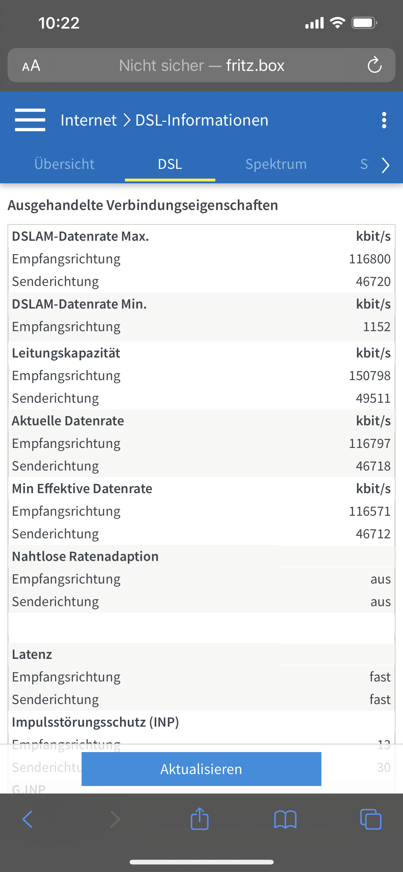

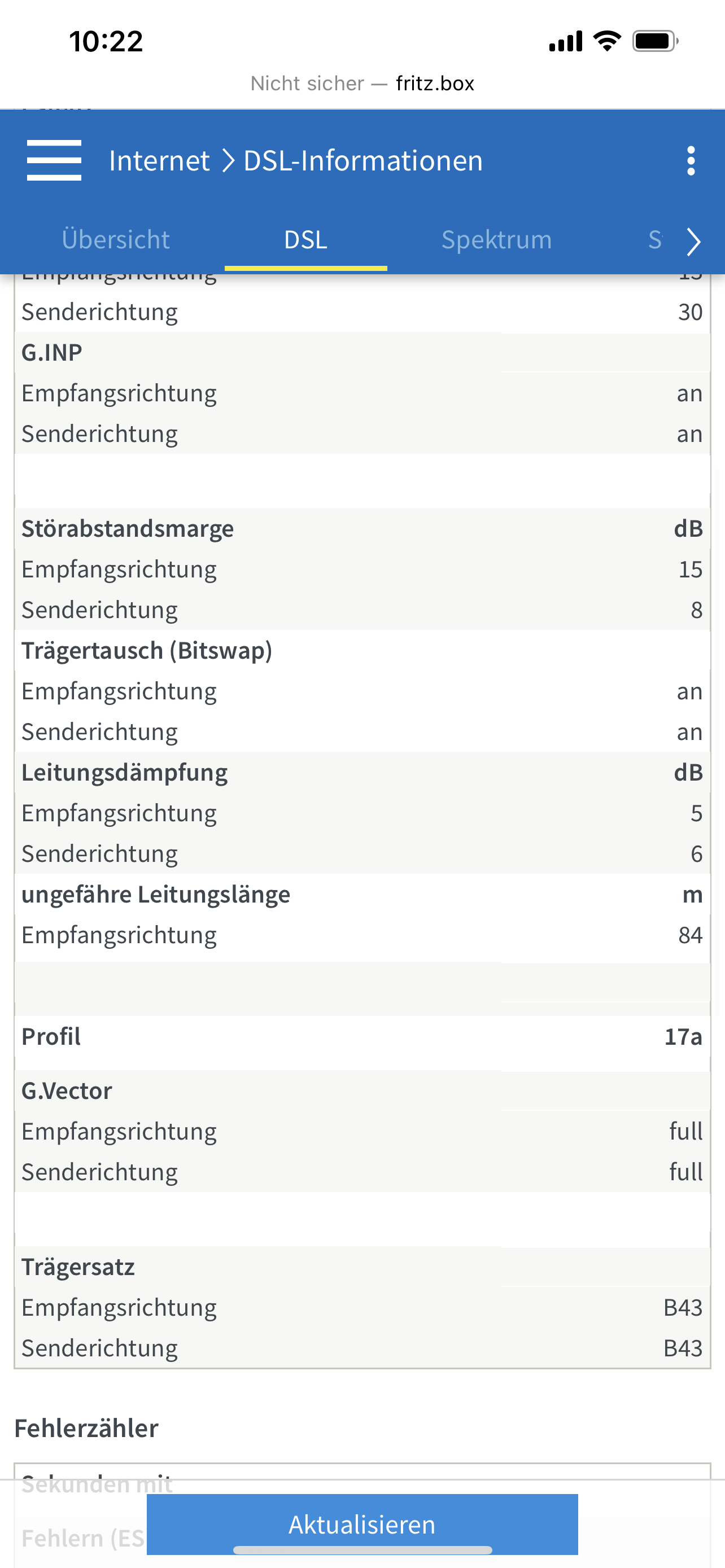

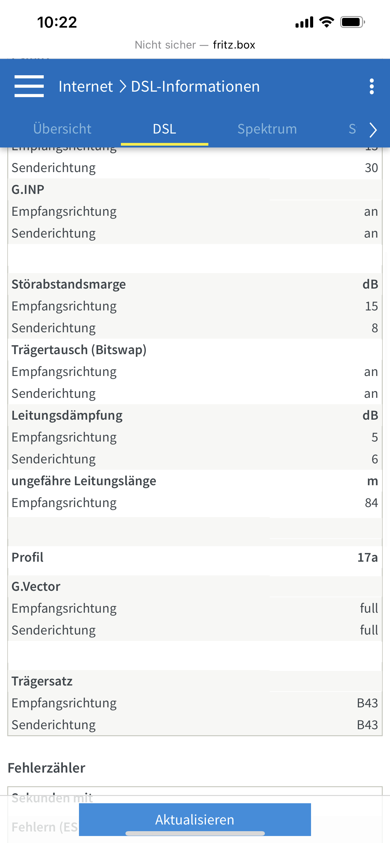

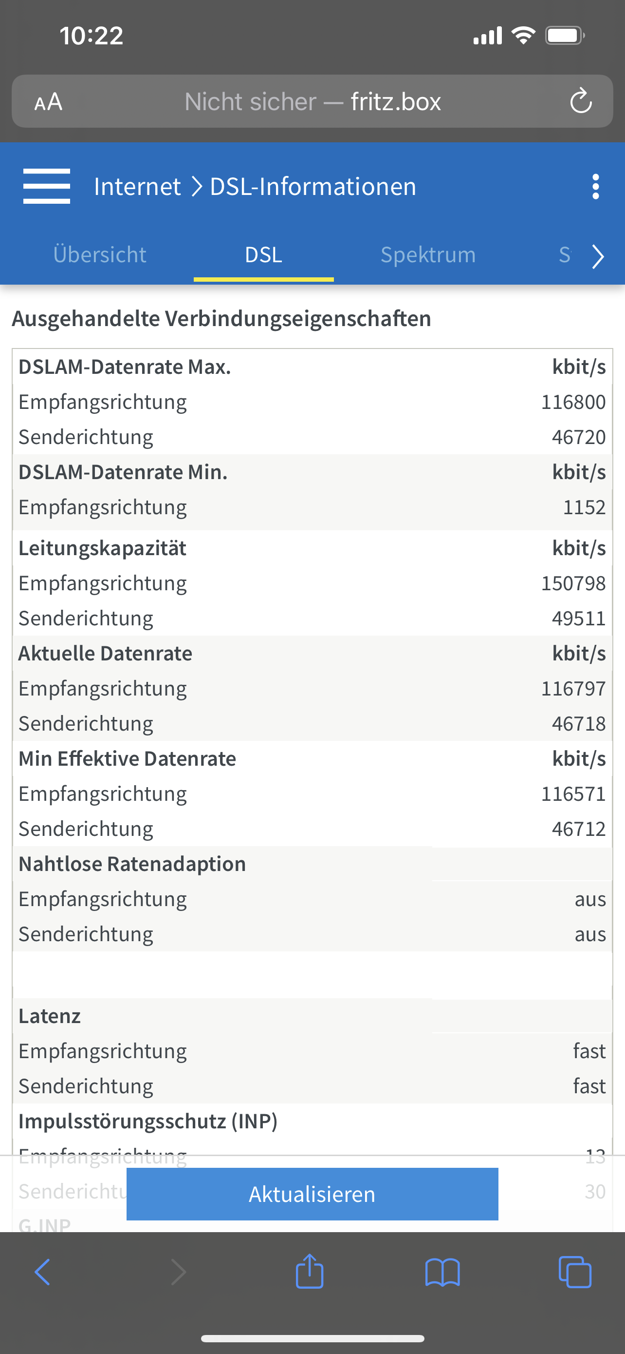

So der Port wurde heute gewechselt und Die Karte anscheinend getauscht aber diese Schwankungen sind doch nicht normal oder

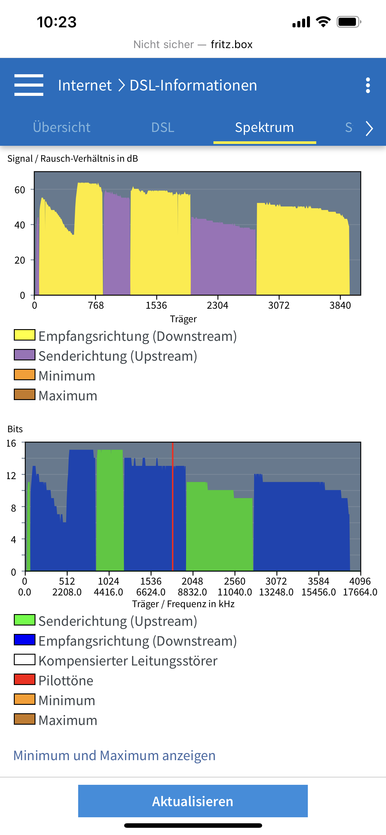

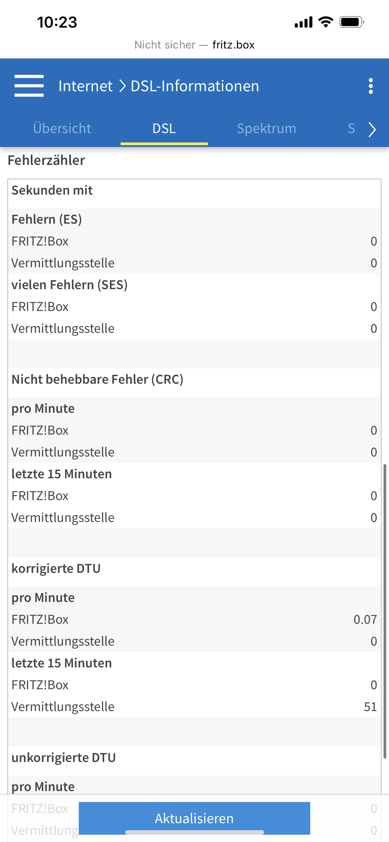

Hier die Bilder

Spektrum/Graph sieht wieder normal aus, nachdem die korrekten Adern wieder angeschlossen sind.

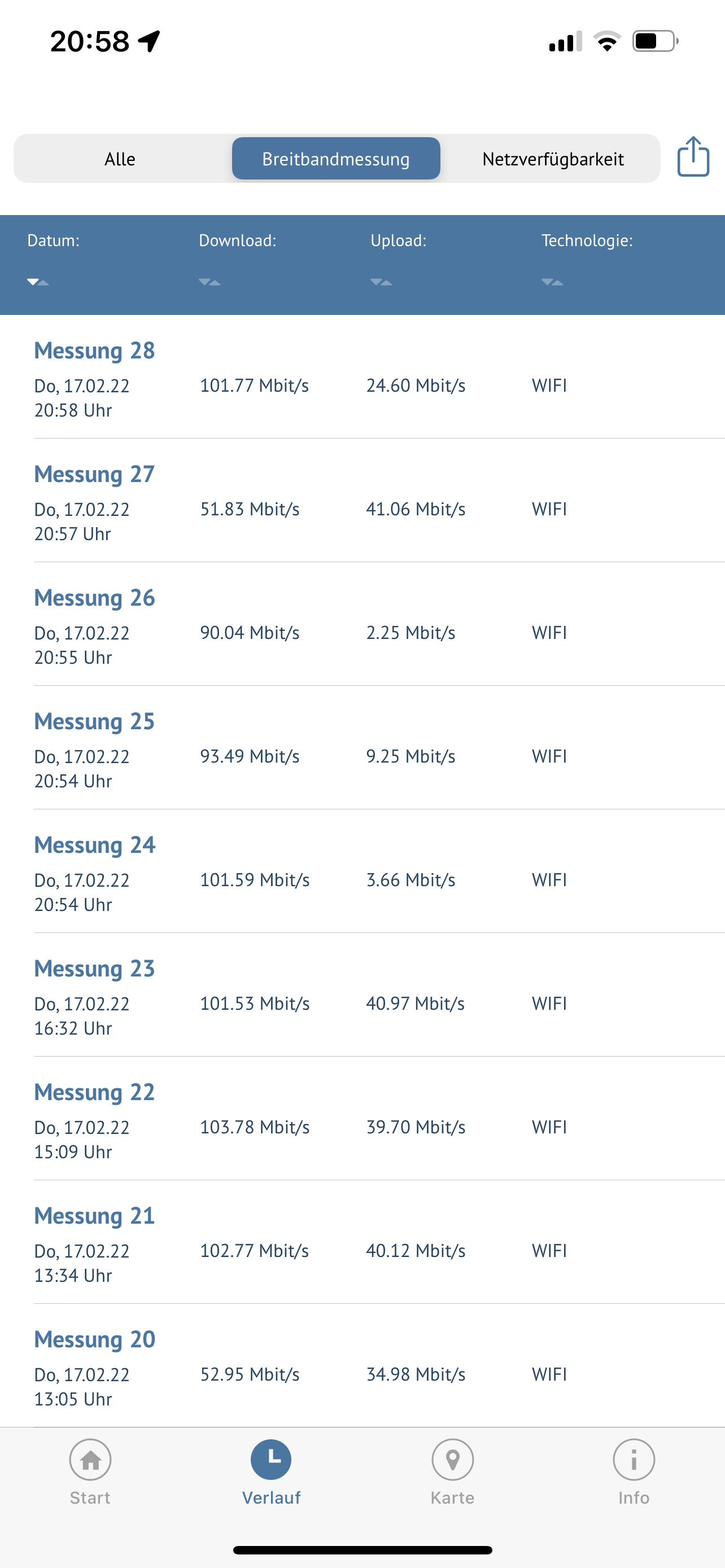

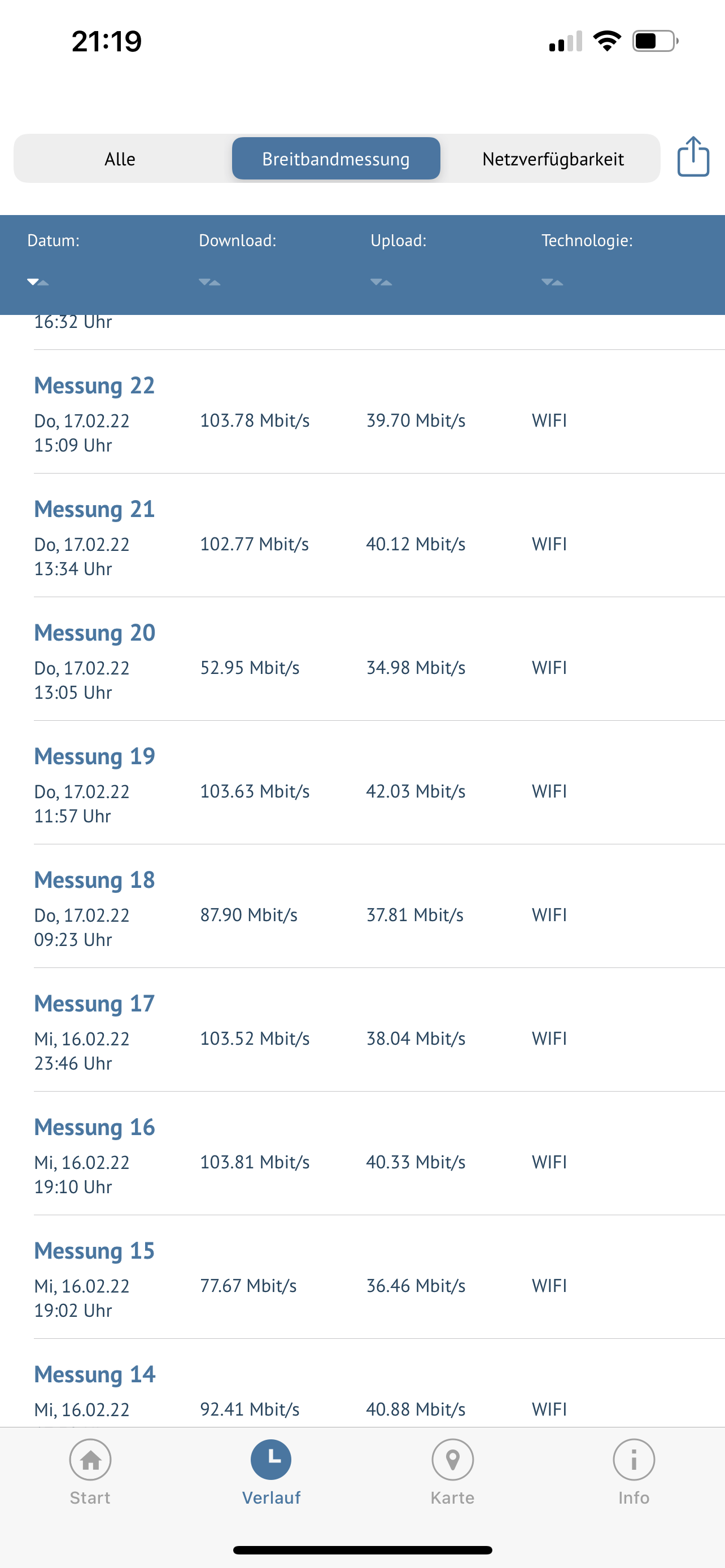

Hier mal ein paar Messungen
Ist das komisch oder nicht.?

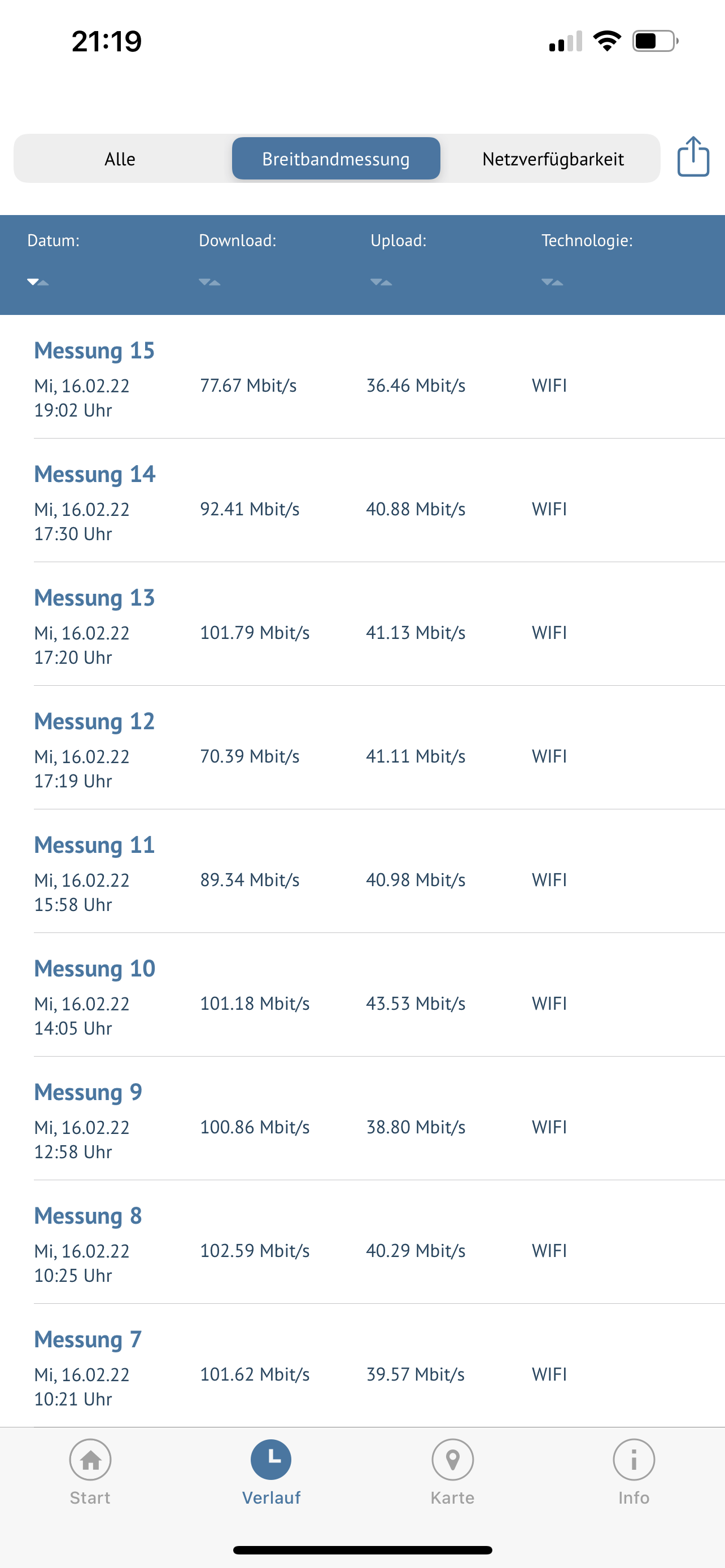

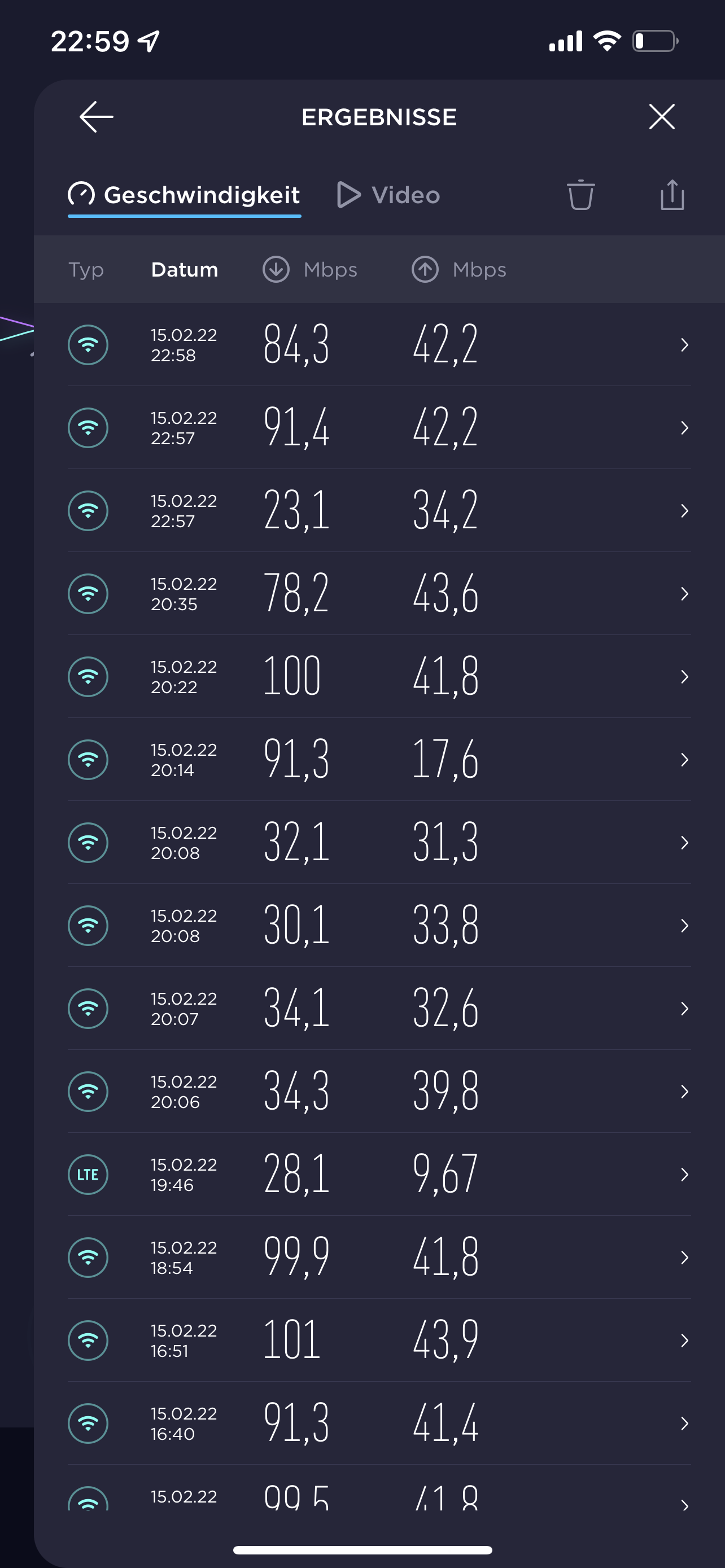

Aber diese Messungen sind alle gut das kann ja kein Lotto sein
Aber da sind auch Ausreißer mit 70 und 50 MBit/s dabei, die man nicht wirklich plausibel mit einer Überlastung vom Anbieter oder ähnlichem erklären kann. Auch wenn ich persönlich WLAN bisher auch nicht für derart launisch gehalten habe.
Teste halt einfach mal per Kabel, ist doch kein großer Aufwand.
Doch.
Eine solche Messung ist nur per Kabel zuverlässig.
Wenn die DSL-Daten stimmen, dann ist es nunmal sehr wahrscheinlich, dass das WLAN das Problem ist. Oder deine Leitung wird durch irgendwelche anderen Sachen (Hintergrundupdates, Hintergrunddateisynchronisation, ...) ausgelastet. Das könnte man mit einem Blick auf den Online-Monitor im Routermenü herausfinden, während man den Test macht.

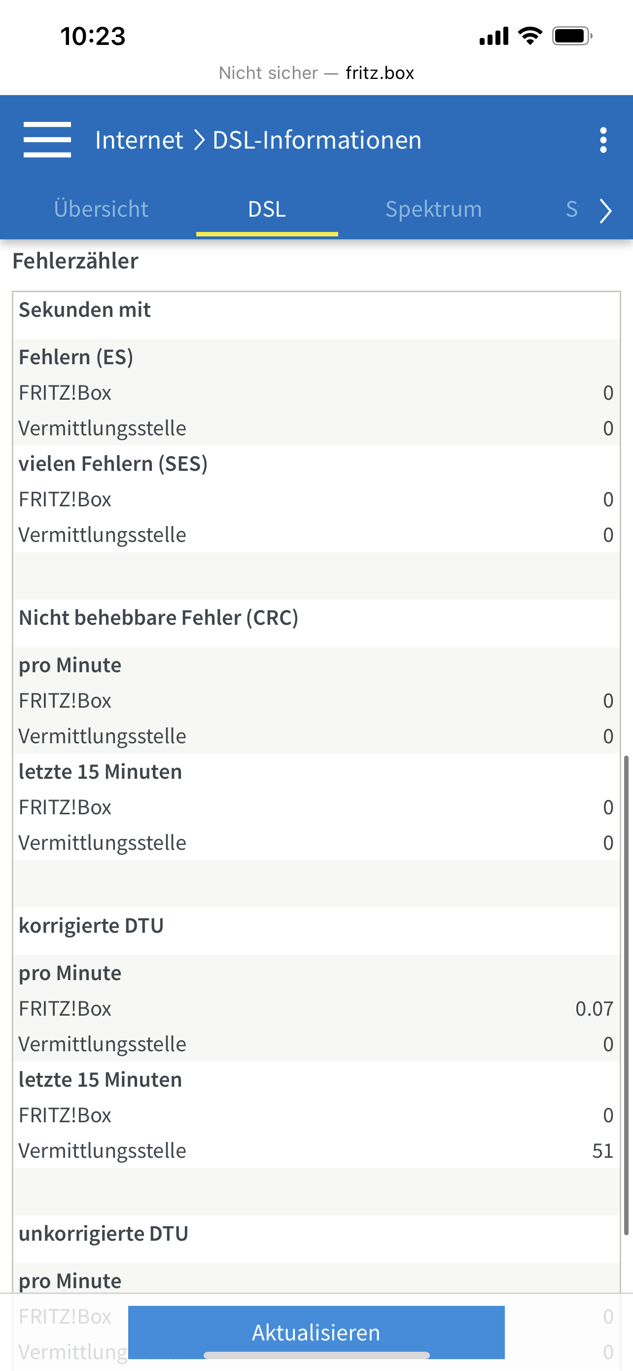

ich hab kein pc per lan zur Verfügung es wird nichts im Internet gemacht mir fallen diese Schwankungen beim zocken eben extrem auf

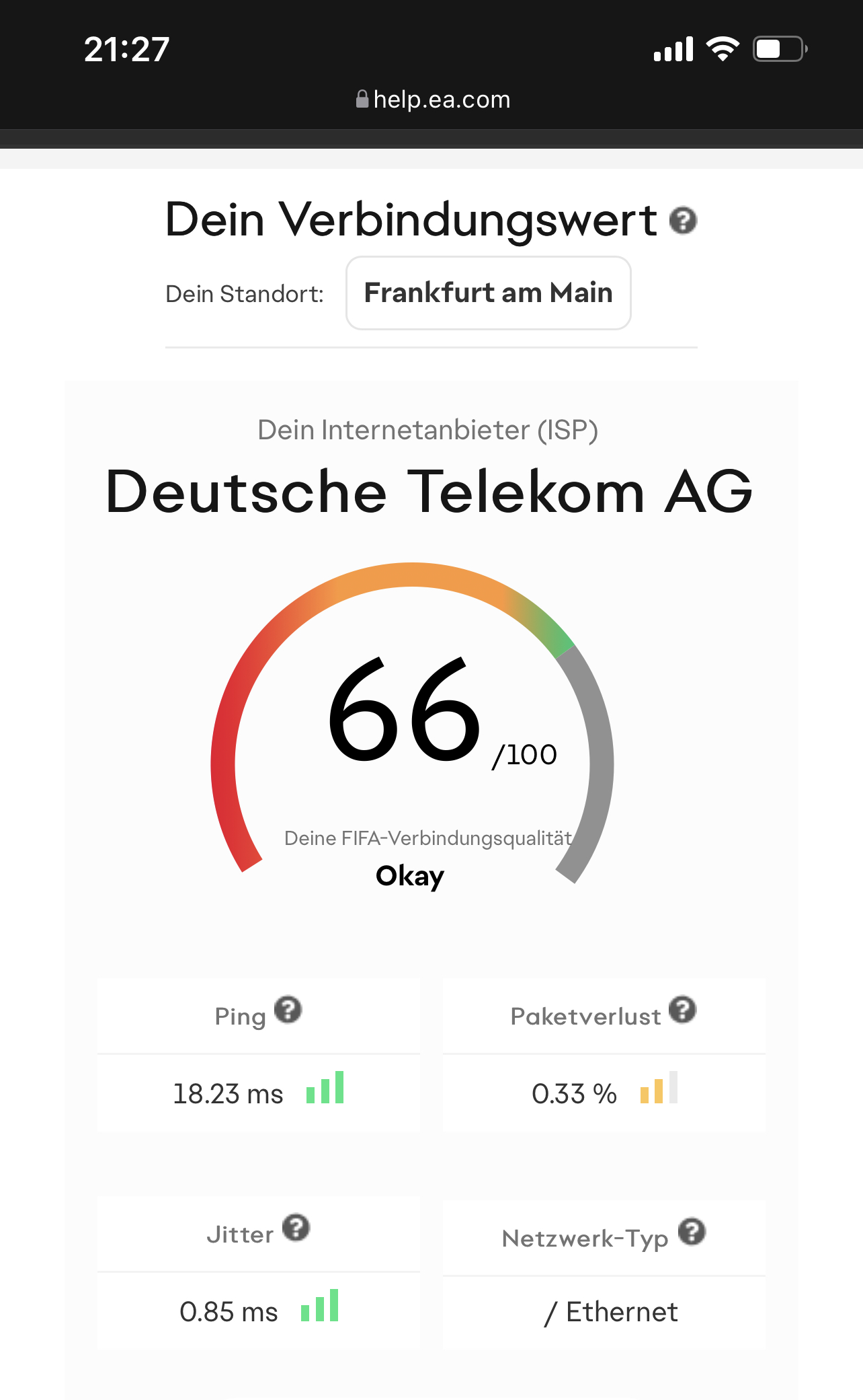

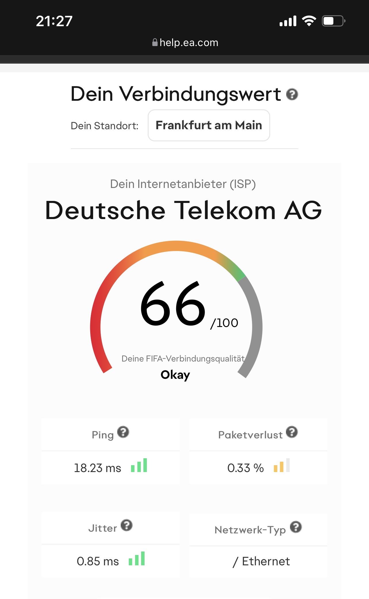

Dazu dieser Wert

Hängt die Konsole wenigstens per LAN am Internet? Oder auch per WLAN?
rezzler schrieb:
Zocker sein wollen, aber keinen PC haben? Was für ein Noob ;)
Ja per lan und keiner spielt fifa auf dem pc 😘
Hat die Konsole keinen Browser? Mit fast.com kannst du auch die Bandbreite testen. Eine Messung per WLAN ist halt nicht aussagekräftig...
