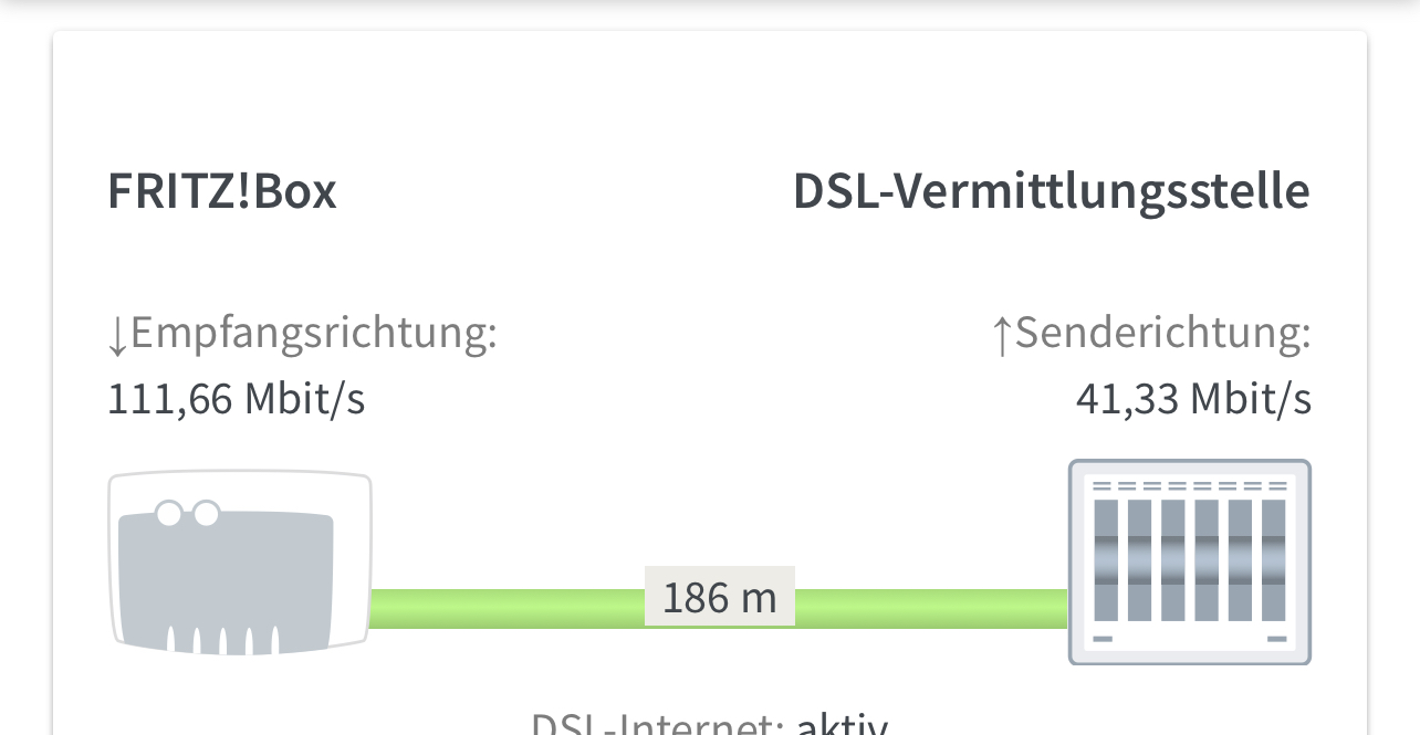

Bringt das was?

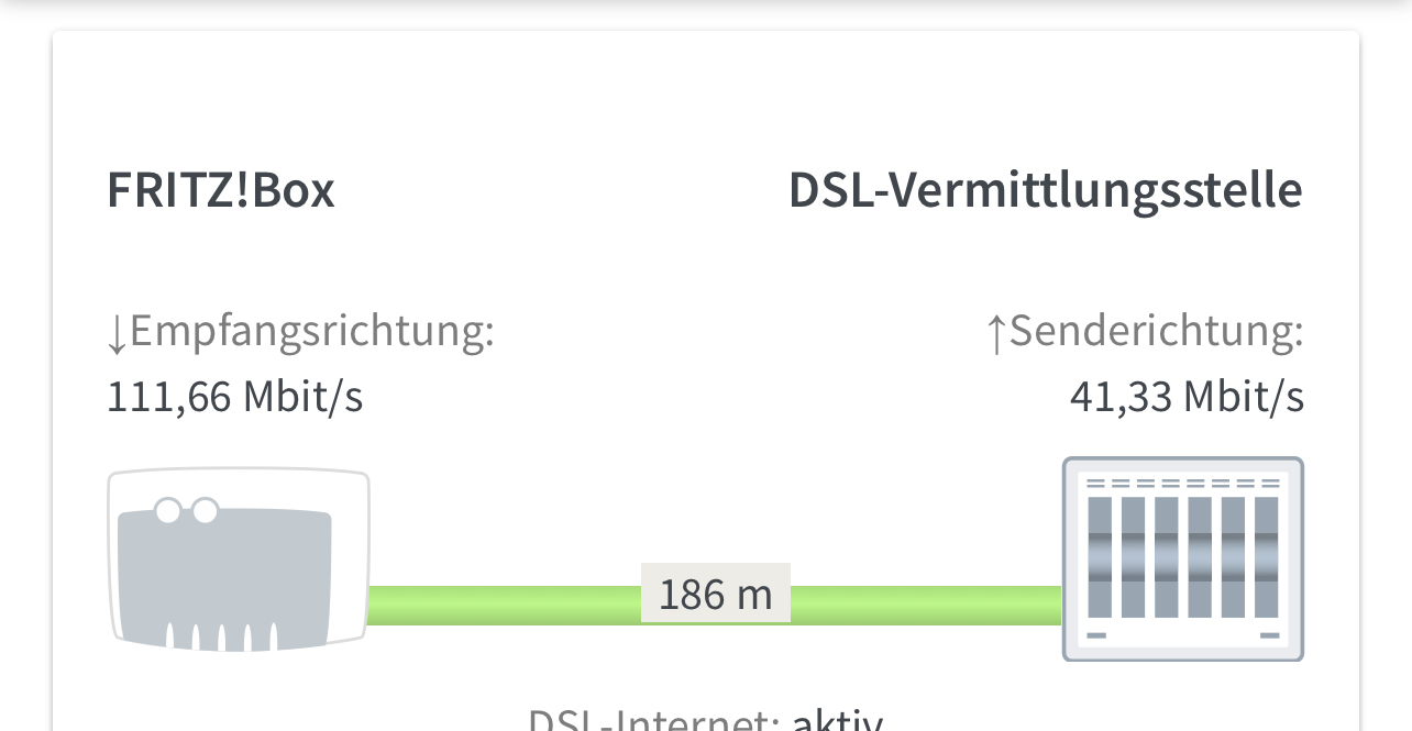

Bevor ich was getauscht hab waren es bei der Vermittlungsstelle nur ca 90 Meter ?🤔

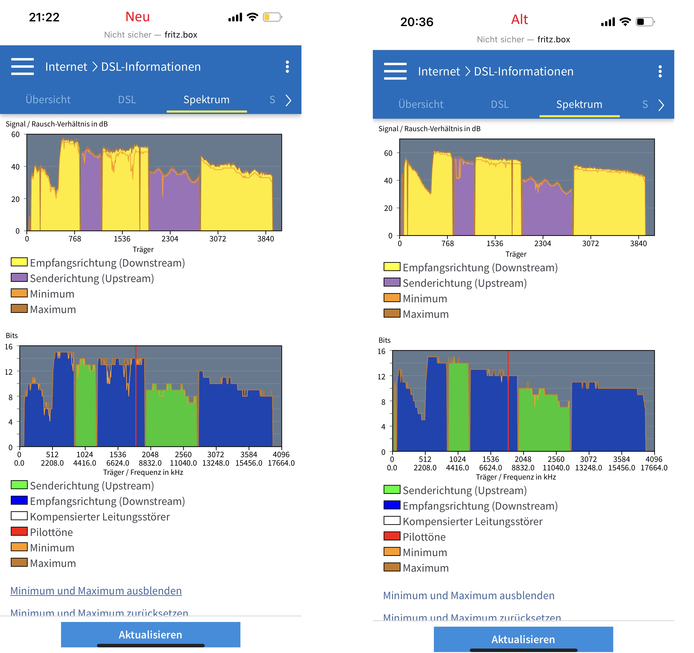

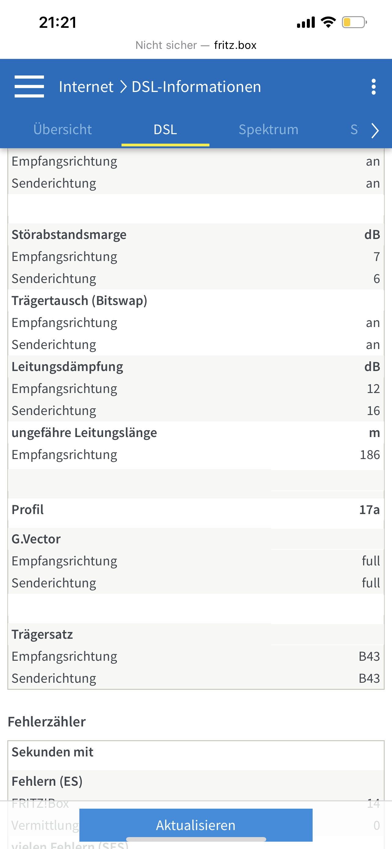

Na klar, es können bis zur Vermittlungsstelle nur 90 Meter sein, die Fritzbox ist in dieser Hinsicht ein "Schätzeisen". Ich sehe auf einem Deiner Bilder "ungefähre Leitungslänge 186 m".
Bei VDSL muss sich das alles ein wenig "einruckeln", weil für die Datenübertragung das gesamte Leitungsbündel verwendet wird und nicht nur diejenigen zwei Drähte, die zu Deiner TAE-Dose führen. Das macht automatisch das DLM (Dynamic Line Management) und ASSIA. Dabei spielt sicherlich auch der bisher verwendete PPA und die oxidierten Leitungsenden eine Rolle, evtl. Übergangswiderstände eingeschlossen.

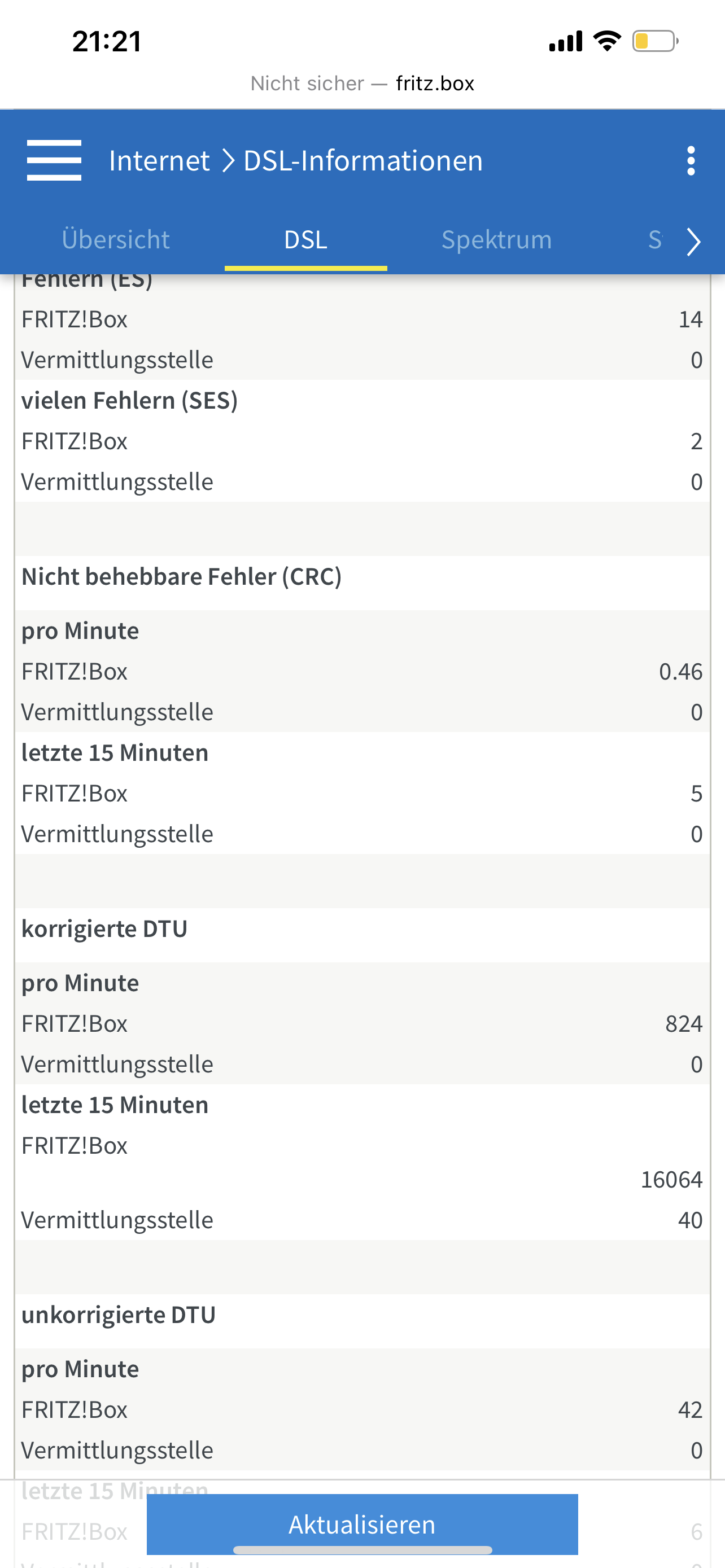

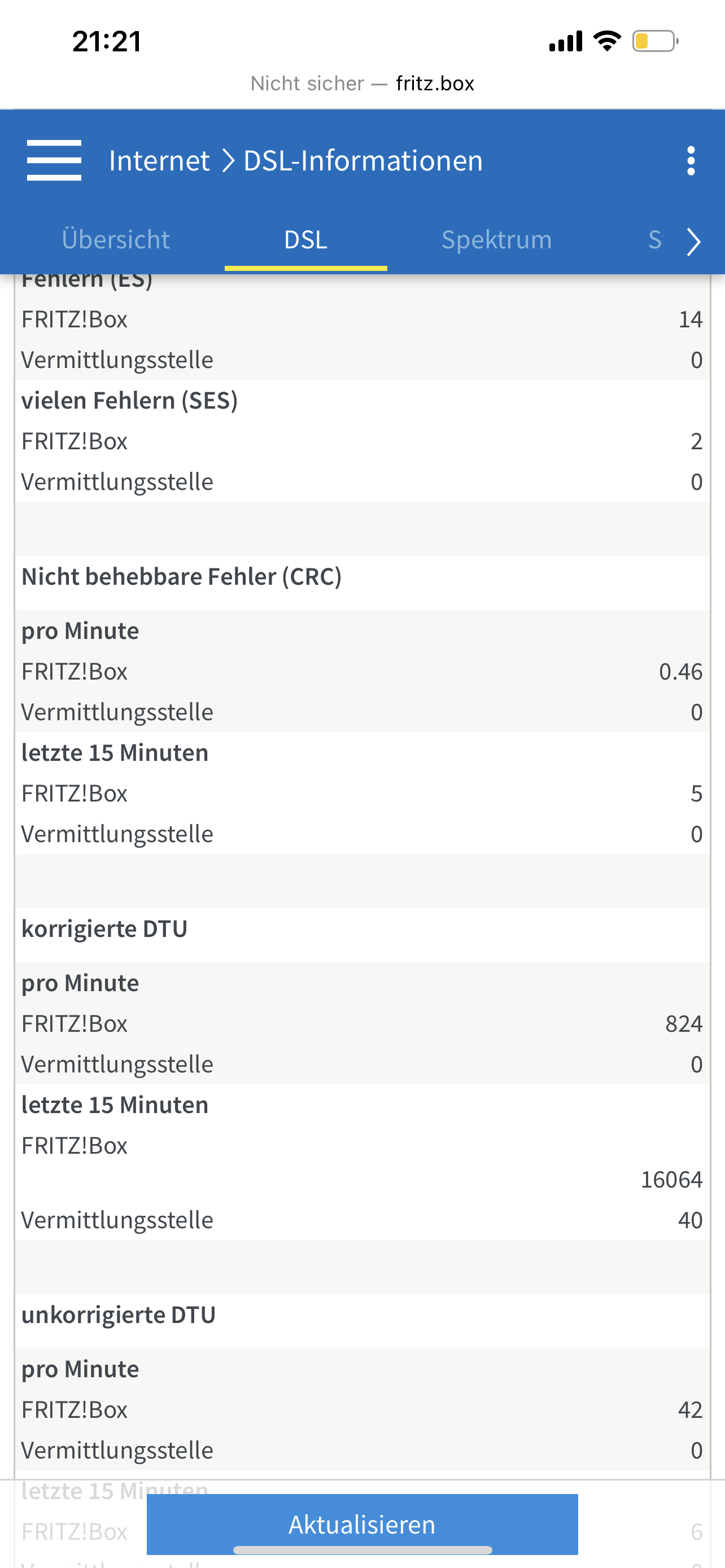

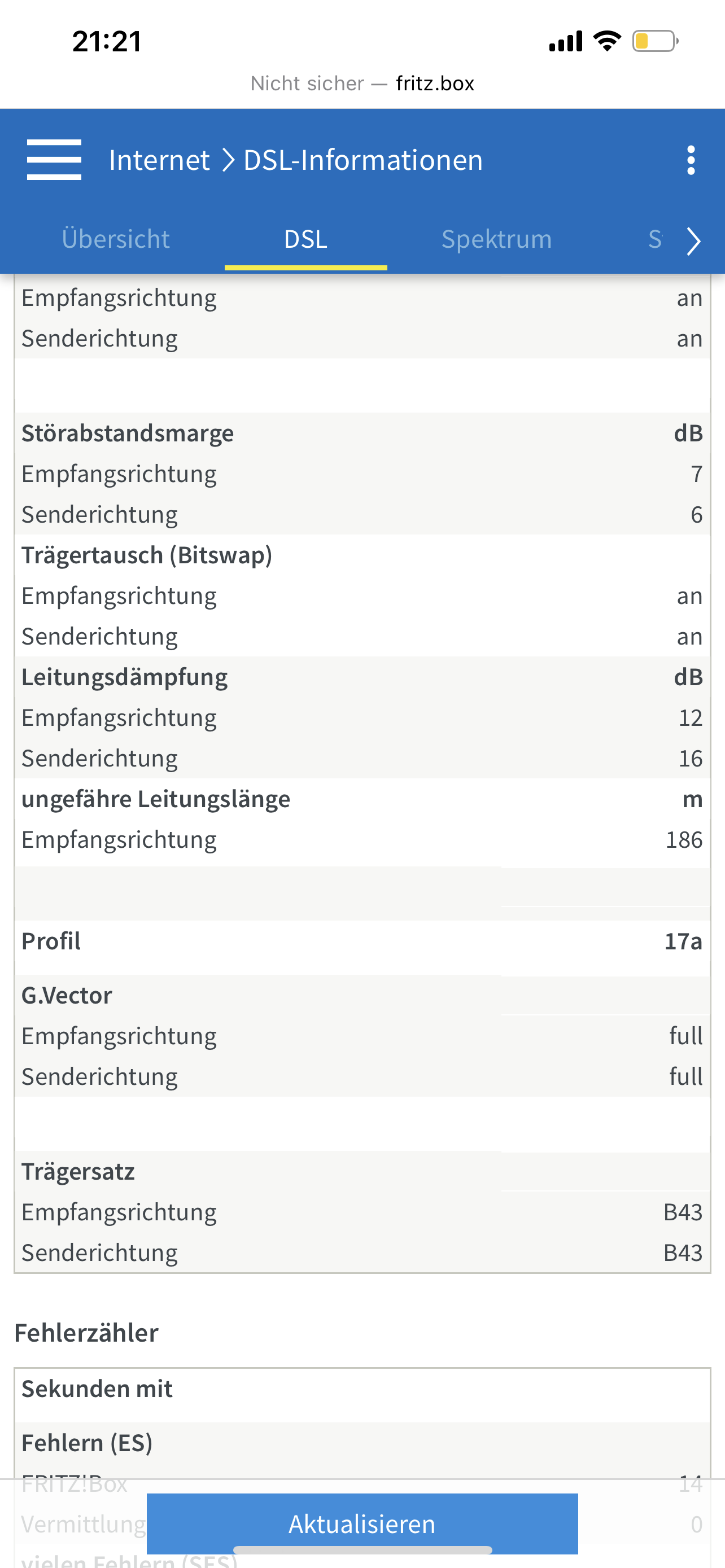

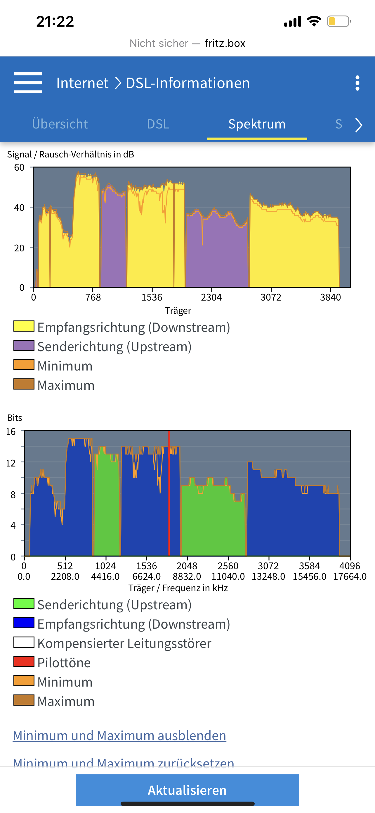

Das Spektrum sieht mistig aus, kann aber in ein paar Stunden schon besser aussehen, wenn sich Dein Router und das MSAN geeinigt haben. Es sind im Augenblick noch ziemlich viele Fehler auf der Leitung. Bitte weiter beobachten.

Vergleiche einfach mal die Grafiken von vor und nach deinem Umbau, welche sieht sauberer aus?
PS: Das eingeschnitte "V" im Downstream 0 ist normal.

Je öfter Du daran rumfummelst, um so schlechter wird es. Es reicht schon das mehrmalige Abziehen und Wiedereinstecken des TAE-Steckers, um DLM zum eingreifen zu bringen. Das Wiederhochregeln der Leitung kann bis zu vier Wochen dauern.

Ein Spektrum, das so offensichtlich kaputt ist, wird auch Tage später nicht besser aussehen. Aber das hat sich mit dem Anklemmen der korrekten Adern ja erledigt.

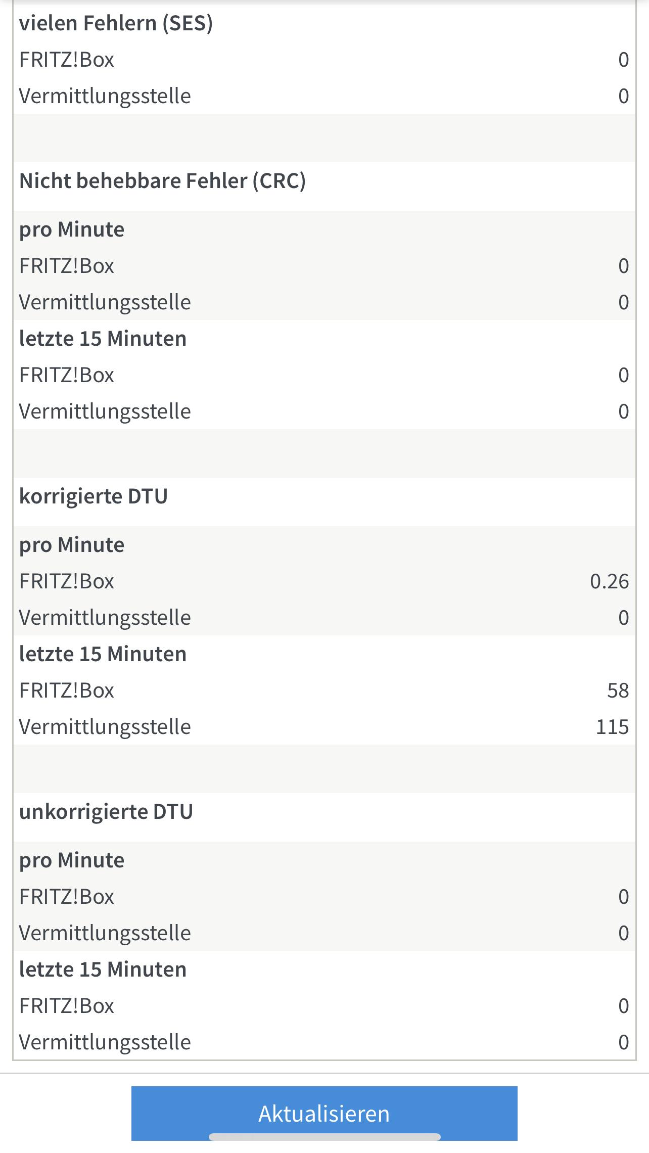

Bin gespannt wie es sich entwickelt mit der neuen Dose bis jetzt noch keine Trennung aber will es nicht verschreien bin trotzdem nicht zuversichtlich
