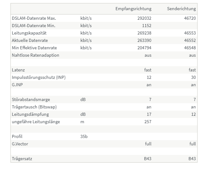

Ich bin vor kurzem aus meinem Elternhaus ausgezogen und habe nun hin und wieder mal Probleme mit meinem Internet. Auch vorher war ich schon bei der Telekom und alles lief einwandfrei und ohne auch nur jemals eine Störung gehabt zu haben.

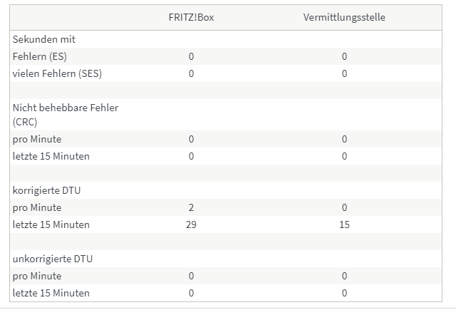

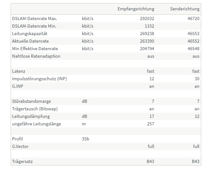

Anschluss sind 250mbits, Fritzbox 7590. Die Verbindungsabbrüche gibt es sowohl über LAN als auch WLAN. Aktuell wohne ich in einem 8 oder 9 Parteien Haus. Die Verbindung bricht immer nur kurz ab und auffallend oft Abends - Morgens und Mittags im Home Office habe ich keinerlei Probleme. Sofern ich Abends Netflix schaue ist auffallend, dass die Streamingqualität reduziert wird, es aber nie aufhört zu laden.

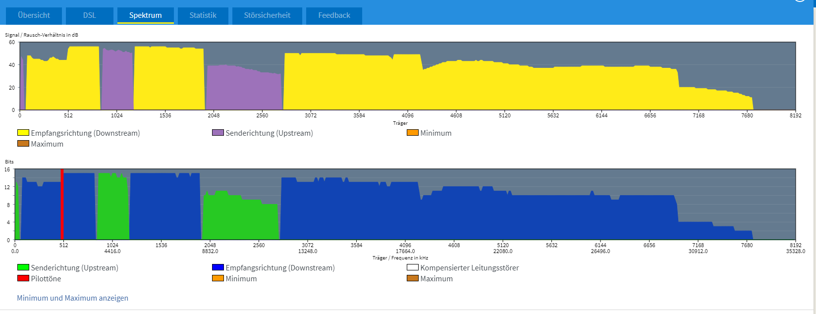

Screenshots der 7590 habe ich angehangen, muss allerdings gestehen, dass ich die Übersicht des Spektrums nicht zu lesen weiß. Gerne darf mir hier geholfen werden, sodass ich das in Zukunft selbst deuten kann. :D
Gibt es dafür eine ganz einfache Erklärung oder können es tausend Dinge sein, die dies verursachen können?

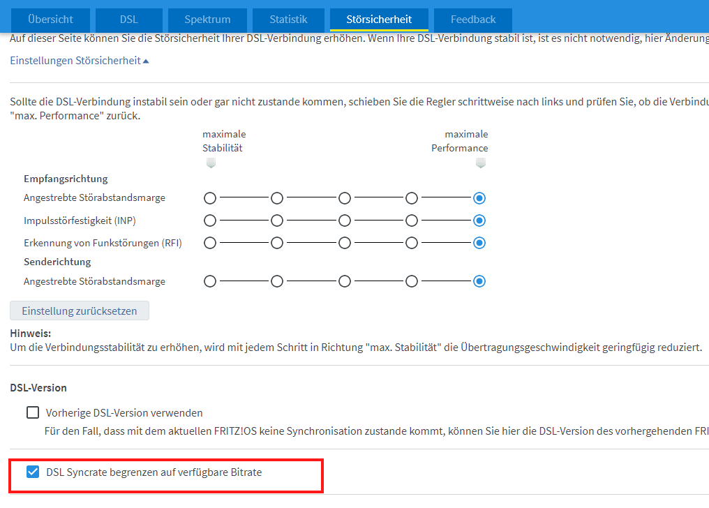

Mal die regler in der fritzbox von volle Leistung auf maximale störsicherheit und beobachte mal ob es sich bessert
Alle oder nur bestimmte? Ich hatte das die Tage mal mit dem Mittelwert probiert und da hat sich nichts gebessert - bei allen.

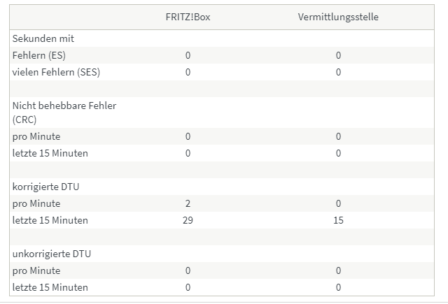

Was steht den so unter dem Statistikreiter? Eigentlich sollte da auch stehen ob es Verbindungsabbrüche gibt.
Schon die Leitung von der Telekom überprüfen lassen?
was verstehst du unter "verbindungsabbrüchen"? dsl nicht synchronisiert (led blinkt, was sagt das log)? oder geht einfach nur google nicht?
Verliert die Fritzbox die Synchronisation zur Vermittlungsstelle? Wenn das nicht der Fall ist, dann nützen da auch keine Veränderungen bei der Störsicherheit.
Siehe Screenshot.
Ja, beispielsweise. Die aufgerufene Internetseite reagiert nicht mehr und gibt beim neu laden aus, dass keine Internetverbindung besteht. Windows z.B. zeigt aber immer eine bestehende Verbindung an. Auch im Teamspeak habe ich z.B. unheimliche viel Paketverlust o. sogar Abbrüche.

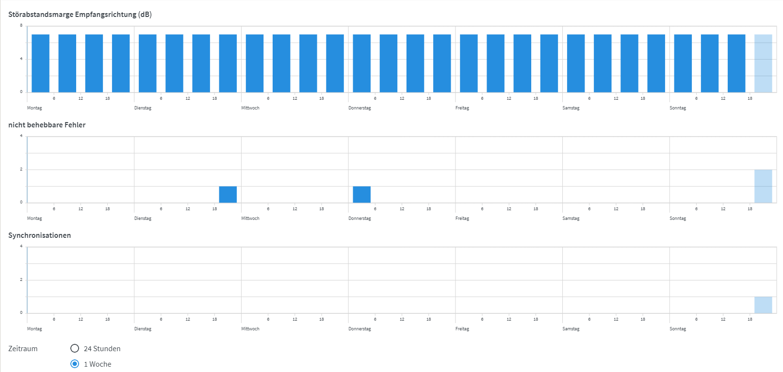

Verbindungsaabbrüche sind zumindest auf Bild 4 direkt nicht erkennbar.
Was sagt den die Telekom zur Leitung? Schon überprüft von denen?

Also was auffällt ist durchweg die Geringe Störabstandsmarge. Ich würde wie @Phill_HF vorschlägt alle Regler auf maximale Stabilität stellen. 7 dB für 250Mbit könnte schon recht grenzwertig sein.
Eventuell bringt es auch was den Sync auf die Datenrate des Vertrags zu begrenzen, siehe Screenshot. Die Option sieht man aber nur im Experten Modus der Fritzbox und auch nur wenn die Box nicht eh schon niedriger synced als es der Vertrag her gibt.
Noch ne kleine Frage steht den unter System/Ereignisse irgendwelche Auffälligkeiten?
Reaktionen: hantelfix
Absolut nicht. Lediglich die Verbindungstrennungen, die ich manuell durchgeführt habe.

Dann hast Du auch keine „Verbindungsabbrüche“ wie Du es dann fälschlicherweise in der Überschrift behauptest - alle Pseudotipps zu Reglern für Störsicherheit/Stabilität oder die angezeigte angestrebte Störabstandsmarge (das sind voreingestellt immer min. 6 bis 7 dB) oder Fragen nach DTU-Fehlern pro Minute sind komplett überflüssig.
Evtl. hast Du Unterbrechungen per WLAN (z.B. durch Nutzung von DFS-Kanäle im 5GHz-Netz).
Der Hinweis eines WLAN-Clients, dass (temporär) keine Internerverbindung besteht kann auch eine Unterbrechung der WLAN-Verbindung sein und weist nicht zwangsweise auf einen Verbindungsabbruch „Router <-> DSLAM“ hin. Das würde dann nämlich im Ereignisspeicher des Routers zu lesen sein.

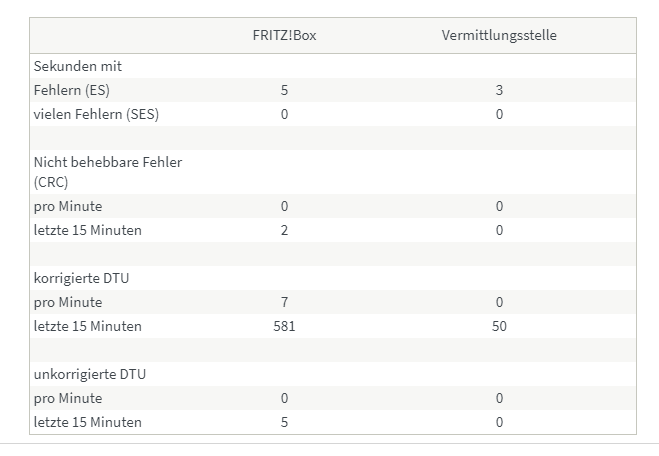

Ok, das wurde aus dem Eingangspost nicht deutlich. Wenn Deine Leitung nicht resynct ist sie in Ordnung. Deine Werte sehen alle ganz ok aus, das Spektrum ist auch nicht auffällig. Deine Leitung synct mit 260Mbit/sec, an der minimalen effektiven Datenrate von ca. 200Mbit erkennt man, das DTUs per G.INP neu gesendet wurden. Das heißt es gibt zumindest gelegentlich Störungen auf Deiner Leitung, die solltest Du aber in der Praxis nicht merken.
NiicLas schrieb:
Wie viele DTU pro Minute sind denn eigentlich ok, oder kann man das pauschal nicht sagen?
Korrigierte DTU sind komplett unkritisch. Unkorrigierte führen eben zur Verringerung der effektiven Datenrate. Viel wichtiger sind die „Sekunden mit Fehlern“, da sie die zeitliche Verteilung der Fehler beschreiben. Sie sagen in wievielen Sekunden seit dem Verbindungsaufbau Fehler aufgetreten sind. Bei dir steht da 5. D.h. von den vielen tausend Sekunden in denen Deine Leitung schon steht, waren 5 Sekunden von mindestens einem Fehler betroffen. Das ist quasi nichts

Und wenn der Threadersteller dann noch schreibt, dass die einzigen angezeigten Neusynchronisationen im Ereignisspeicher die sind, die er selbst manuell provoziert hat (in Posting #8 sieht man innerhalb einer ganzen Woche nur den einen selbst verursachten Snchronisationsverlust am Ende des Zeitstrahls bzw. zum Zeitpunkt des Screenshots in „Geisterschattierung“), dann braucht man keine Tipps mehr in Richtung „Leitungsstabilisierung“ mehr geben, weil diese nicht das eigentliche Problem adressieren.
Deshalb sind das nur Pseudotipps, welche in die Irre führen.
