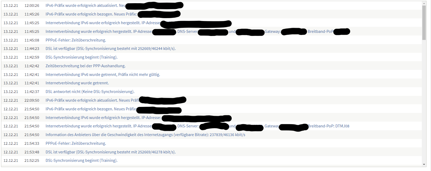

Aber dort wird ja nichts angezeigt? :D
Dast ist quatsch dass da NICHTS angezeigt wird.
Du versteht was da steht einfach nicht.
Also zeig und was da steht.
Und wenn da wirklich nichts steht, dann ist deine Fritzbox defekt und loggt nicht mehr richtig.

Natürlich steht da etwas, nur nichts außerordentliches. Meine manuell getätigten Trennungen usw.
Aber ich schicke später mal einen Screenshot.

Außer DSL-Resyncs steht meist nichts für die Suche nach Störungen
aktuell wissen wir nichtmal ob er resyncs hat.
TomH22 schrieb:
Soviel loggt eine Fritzbox ja nicht.
dafür gibts ja auch noch die Support Daten.
Da hast Du Recht, und bevor diese Frage nicht eindeutig geklärt ist, erübrigen sich tiefere Analysen.
Am besten wäre, die FB mal 2-3 Tage in Ruhe zu lassen und dann das Ereignislog hier zu posten. Die Fab kann auch einen recht schönen Tagesbericht per Mail versenden, dafür muss man aber Pushmail konfigurieren.

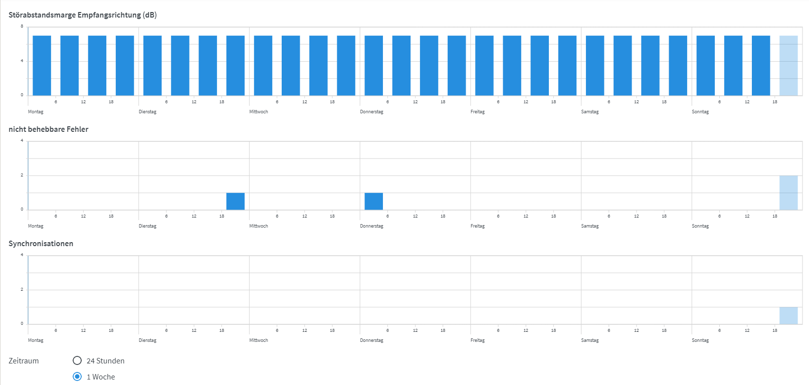

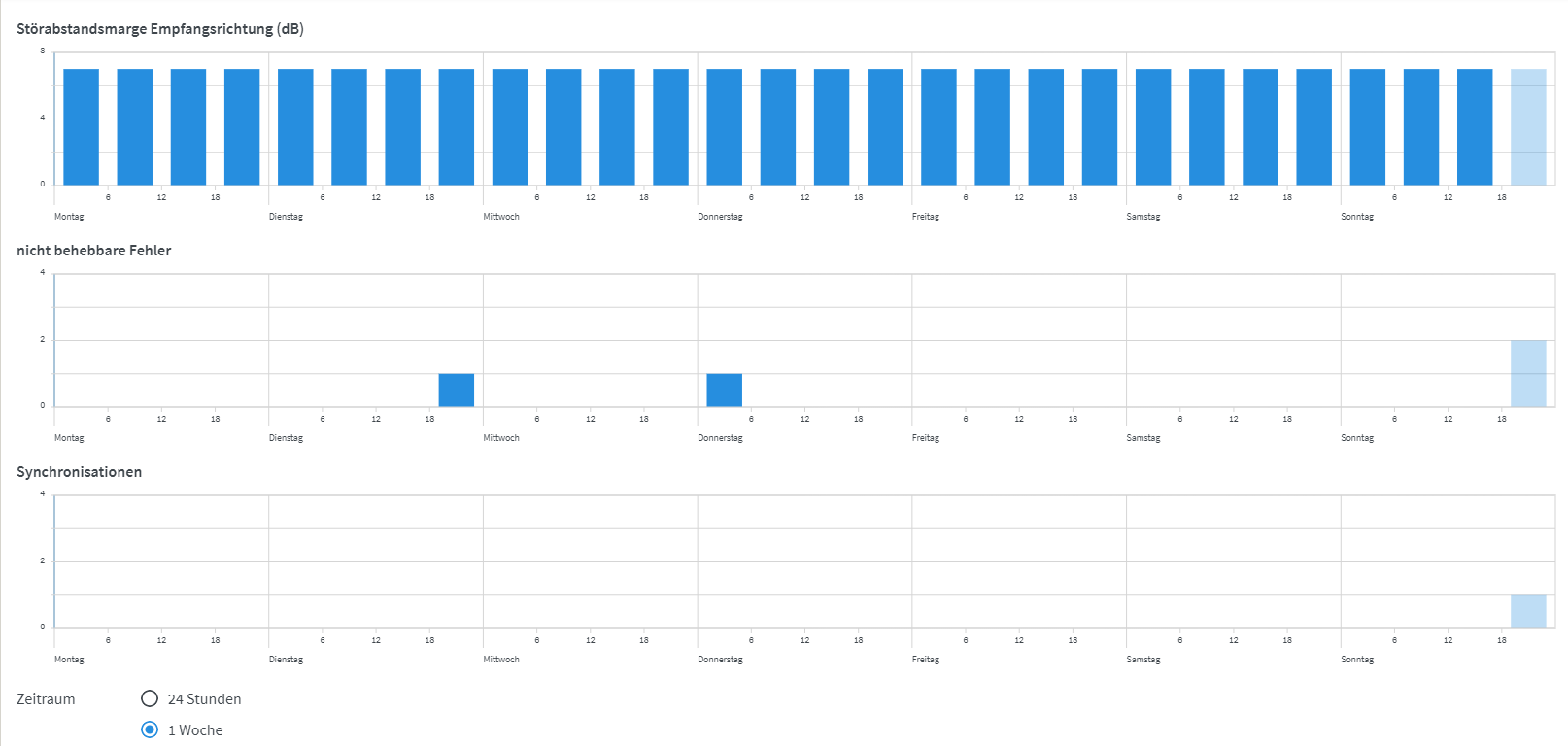

Laut eigenen Aussagen zum Ereignisspeicher und dem Bild aus Posting #8 nach hat er keine Resynchronisationen wegen einer „instabilen“ Leitung, was eine mehrfach am Tag auftretende „Internetunterbrechung“ erklären könnte.
Der Screenshot aus Posting #8 hat immerhin eine Woche lang keine Resyncs registriert (bis auf den letzten manuell ausgelösten Resync am Ende des Zeitstrahls.
Hatte ich schon mehrfach hier erwähnt - wird aber immer wieder überlesen oder ignoriert!

Zur Erinnerung nochmal das Bild aus Posting #8, wo man die Stabilität der Leitung gut erkennt (eine konstante Störabstandsmarge ohne „Einbrüche“ und 7 Tage lang (längster anzeigbare Zeitraum in diesem Menü) keinerlei fremdbestimmte Resynchronisationen):
Die DSL-Verbindung ist hier nicht das Problem!
Und das war schon 11 Minuten nach dem Eröffnungsposting klar.

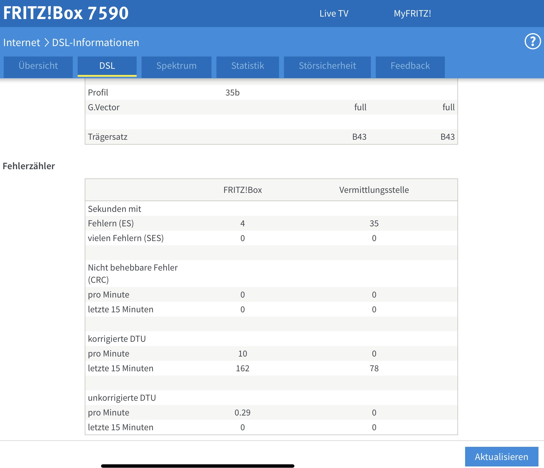

1&1 Festnetz
Dein Screenshot zum Fehlerzähler zeigt nichts außergewöhnliches - Du hast keine “nicht behebbare CRC-Fehler“ und nur einen nicht korrigierbaren DTU-Fehler (die nicht korrigierbare Data Transfer Unit wird einfach neu angefordert).
Dieser eine gezählte nicht korrigierbare DTU-Fehler reduziert sich dann anzeigetechnisch bzw. mathematisch gemittelt alle 15 Minuten im 0,xx-Bereich (so wie auf meinem Screenshot).
Hier ist nichts zum Ansetzen vorhanden. Dein TAE-Kabel wird auch nicht defekt sein.
Ich habe keinerlei Probleme und mein Fehlerzähler sieht zur Zeit so aus:
Evtl. hast Du ein standortbedingtes Peering-/ bzw. Auslastungsproblem zu dieser Uhrzeit auf dem Datenweg zum Spiele- bzw. Teamspeak-Server.

Ich schließe mich der Meinung von @FarmerG vollumfänglich an, ich sehe keine Anhaltspunkte für eine gestörte DSL Leitung.
Einzig für die Beurteilung der „Sekunden mit vielen Fehlern“ interessiert mich, wie lange die letzte Neusynchronisation zu dem Zeitpunkt des Screenshots her war. Ausseredem solltest Du die obere Hälfte des DSL Statistik Screens auch noch mal hier posten, aber nur, wenn es in der Zwischenzeit keinen Re-Sync gab.
Neusynchronisation bedeutet, dass die Fritzbox sich neu mit dem Internet verbunden hat oder neu gestartet wurde? Die Verbindung mit dem Internet bestand zu diesem Zeitpunkt ca. 7 Tage.
Genau das ist gemeint. Für 7 Tage sind auch die „Sekunden mit vielen Fehlern“ absolut vernachlässigbar. Interessant kann noch die „minimale effektive Datenrate“ sein, sie zeigt an inwiefern durch INP neu übertragene DTUs die Geschwindigkeit beeinflussen.
