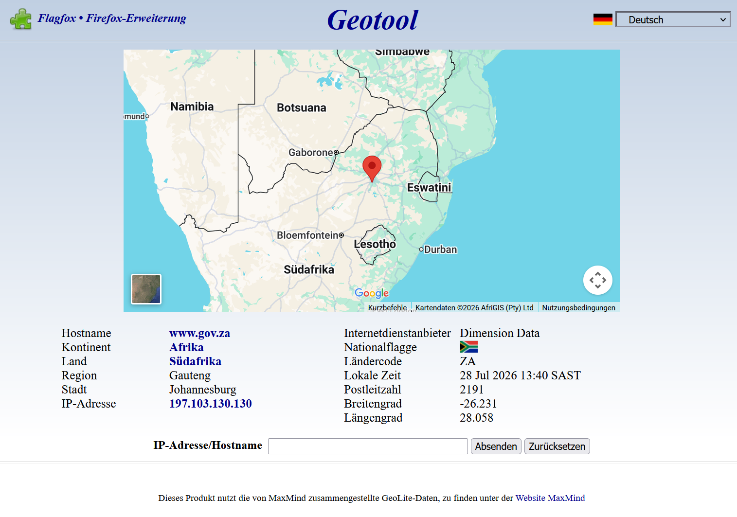

Ich habe da kein Problem mit Windows 11, dem Defender und dem Firefox auf diese Seite zu kommen.
Geotool sagt:
