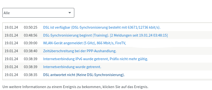

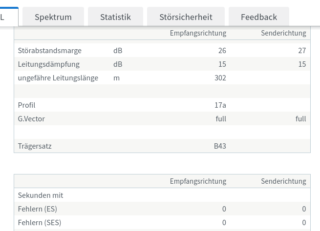

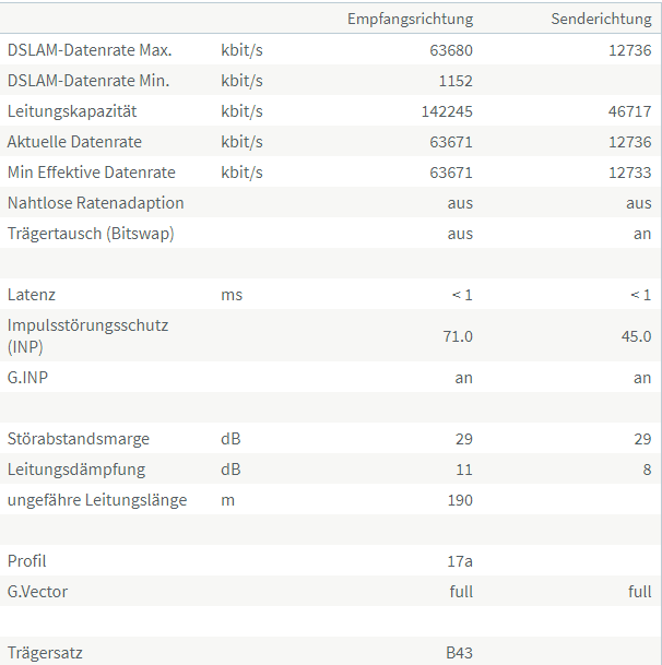

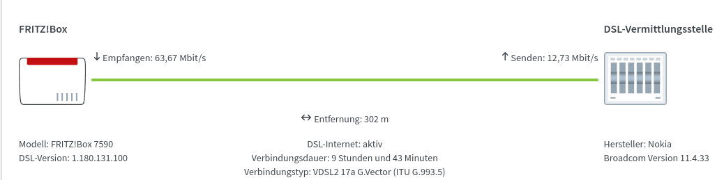

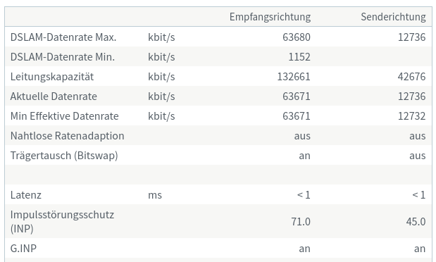

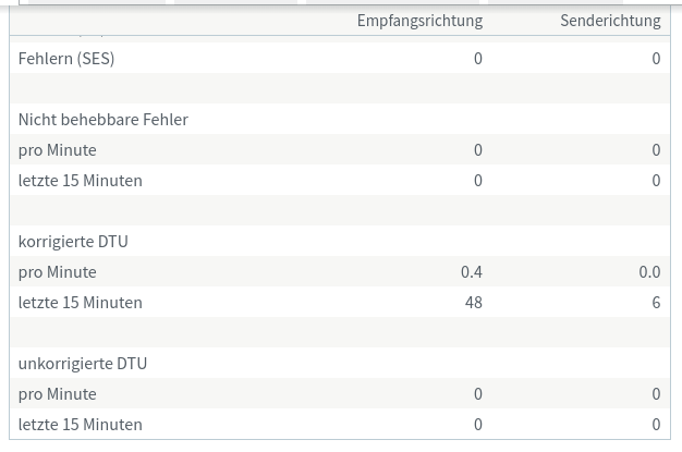

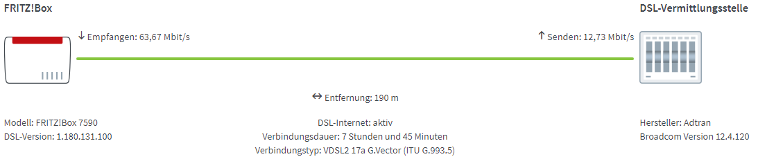

Hallo liebes Forum,
ich bin hier seit Ewigkeiten stiller Mitleser. Jedoch habe ich seit ein paar Tagen ein komisches Verhalten an meinem VDSL Anschluss.
Es handelt sich um einen 1&1 VDSL2 Anschluss mit 50 Mbit. 100 Mbit wären verfügbar, diese brauche ich jedoch nicht. Bisher war es immer so, dass die DSL Leitung mit Vollsync lief und die Datenrate künstlich von 1&1 gedrosselt wurde. Am Anfang dieser Woche jedoch gab es Nachts einen Resync und der Anschluss synchronisiert nur noch mit ~63 Mbit. Die Leitungskapazität ist jedoch gleich geblieben. Soweit so gut.
Seit dem gibt es jedoch das Problem das der Anschluss jede Nacht um ca 3:30 +- 15 Minuten einen Resync hat, als ob die Linecard einen Reboot durchführt. Dies kann jedoch unter Umständen nervig sein. Die Umgehung der Zwangstrennung macht meine Box schon seit Jahren 2 Stunden früher.
Jetzt ist nur die Frage warum passiert das? Evtl. ein Defekt am Port? Der Anschluss läuft völlig stabil, hatte Ende letzten Jahres noch über 100 Tage Sync ohne Probleme.
Im Anhang die Bilder aus meiner Fritzbox 7590
Weiß jemand von Euch weiter warum das neuerdings so ist?

ich habe ja schon seit Jahren gebuchte 50 Mbit die jederzeit ankommen. Die Leitung war selbst mit Vollsync von über 100 Mbit stabil. Dir Resyncs sind seit der Nacht in der die Höhe des DSL Syncs runtergedreht wurde

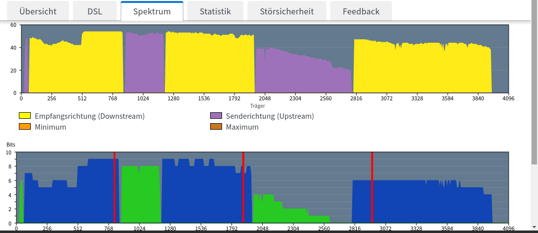

Ein bisschen merkwürdig ist das schon.
Die Leitung synct passend für 50 MBit/s und nicht auf 100 mit "Software Drosselung". Das ist erst mal gut, weil ein 63er Sync stabiler ist, als ein 100er Sync. Und wofür mit 100 syncen, wenn man die Geschwindigkeit eh nicht braucht? Also das ist ein Vorteil der neuen Einstellung.
Der relativ niedrige Sync verglichen zur Leitungskapazität führt zu sehr großen Störabstandsmargen. 26 bzw. 27 dB ist gigantisch und verspricht eine sehr stabile Leitung.
Aber jetzt kommts: Der Impulsstörungsschutz ist trotzdem bei 71 (!) bzw. 45. Und es kommt zu regelmäßigen korrigierten DTUs. Die sind zwar nicht schlimm, weil sie korrigiert werden können, aber es sind immerhin Bitfehler auf der Leitung. Das finde ich sehr merkwürdig bei dem SNR.
Ich hab mal in die Box meiner Mutter geschaut, die hat das gleiche Setup. 50 MBit/s DSL, 63er Sync, 130 MBit/s Leitungskapazität, in der Folge sind es 27 dB SNR. Also ganz ähnlich, wie bei dir. Aber der Impulsstörungsschutz ist bei 2 (!) und korrigierte DTUs sieht man auf der Box im ganzen Leben nicht.
Ich vermute, da ist irgendwo ein Störer, der deine Leitung beeinflusst. Anders kann ich mir die Werte nicht erklären. Und wenn der Störer jede Nacht was Spezielles tut, dann kann er damit vielleicht auch den Syncverlust auslösen.

das befindet sich außerhalb meines Fachwissens, korrigierte DTU hatte ich aber hier immer schon lief aber eigentlich stabil alles
Reaktionen: rezzler
Meinem Verständnis nach ist das ja gut. Je höher der INP desto mehr Reserven hat man. Bzw. kann man den INP bei hohen Reserven eben ordentlich hochfahren.
Das deckt sich überhaupt nicht mit meinen Beobachtungen. Je schlechter die Leitung, desto höher der Impulsschutz. Schaut euch einfach hier im Forum um, die Leute mit Problemen haben hohe INP Werte, die mit stabilen Leitungen niedrige.

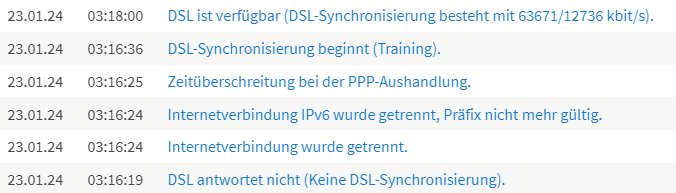

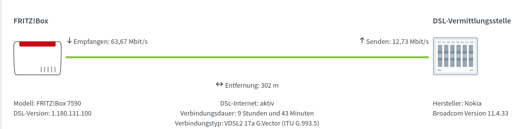

Bei uns ist das seit gestern, 22.01.2024 auch so mit dem begrenztem DSL-Sync 63/12 MBit/s, die Leitungskapazität ist aber gleich geblieben.
Wir sind seit über 10 Jahren bei easybell und seit 2018 haben wir VDSL 50/10 MBit/s (Telekom Leitung).
Die ganzen Jahre lief alles sehr gut, aber letztes Jahr (ca. Juli bis September 2023) hatten wir es öfters, dass das DSL kurzzeitig weg war und die Verbindung neu aufgebaut werden musste (Eintrag FB 7590: DSL antwortet nicht (Keine DSL-Synchronisierung)). Das war mind. 20mal in einem Monat, teilweise mehrmals an einem Tag. Seit ca. Oktober 2023 scheint das Problem weg zu sein, aber so 3-5mal im Monat passiert das immer noch.
Beim Anbieter hatte ich bis jetzt noch nicht nachgefragt, keine Ahnung warum nicht???
DSL-Synchronisierung war immer volle Leistung, zuletzt vor ein paar Tagen
18.01.24 22:20:00 DSL ist verfügbar (DSL-Synchronisierung besteht mit 116790/42462 kbit/s).
Nachdem ich diesen Thread hier gelesen hatte, habe ich mal bei mir in der FB nachgeschaut
22.01.24 03:18:42 DSL antwortet nicht (Keine DSL-Synchronisierung).
22.01.24 03:20:18 DSL ist verfügbar (DSL-Synchronisierung besteht mit 63671/12736 kbit/s)
23.01.24 03:16:19 DSL antwortet nicht (Keine DSL-Synchronisierung).
23.01.24 03:18:00 DSL ist verfügbar (DSL-Synchronisierung besteht mit 63671/12736 kbit/s).
