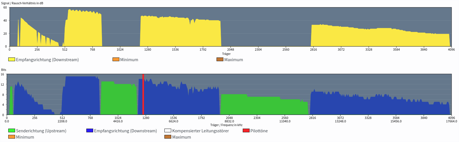

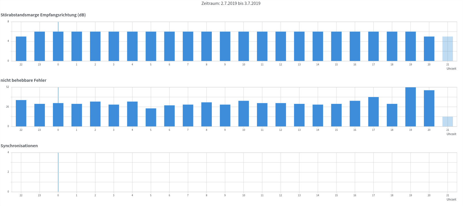

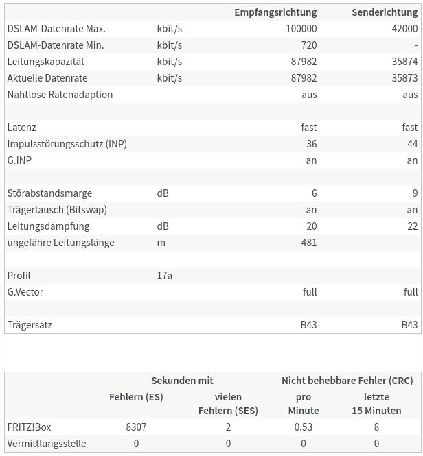

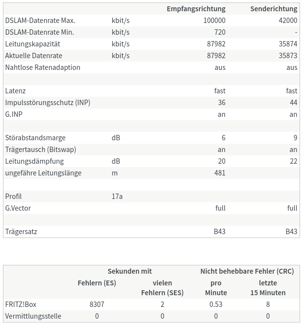

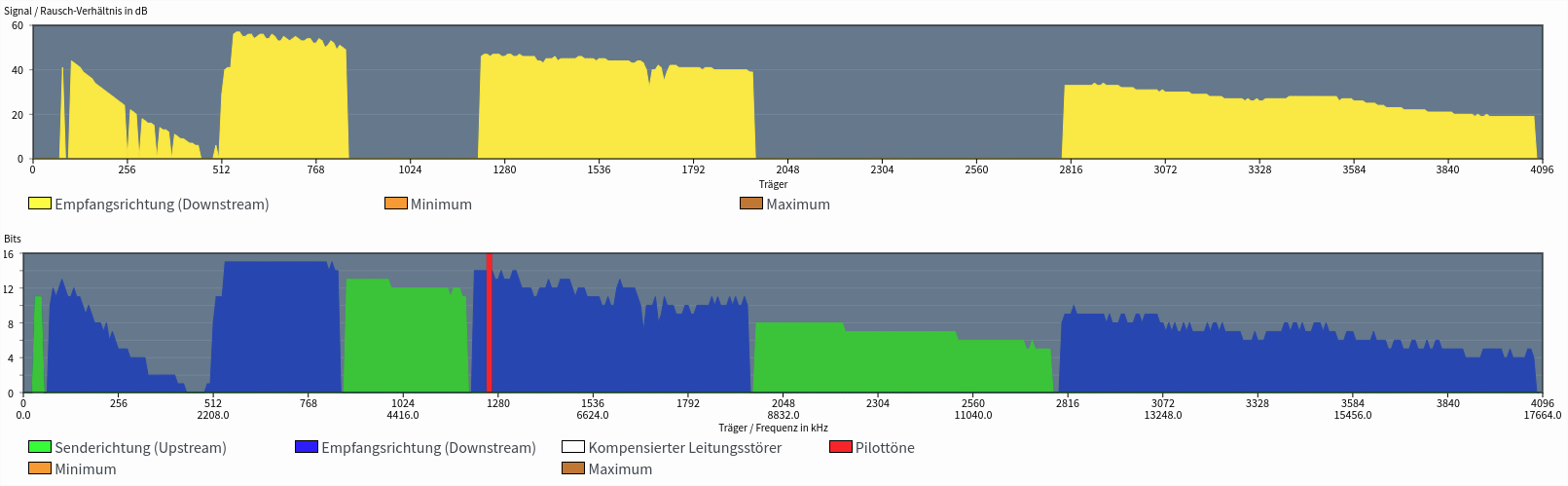

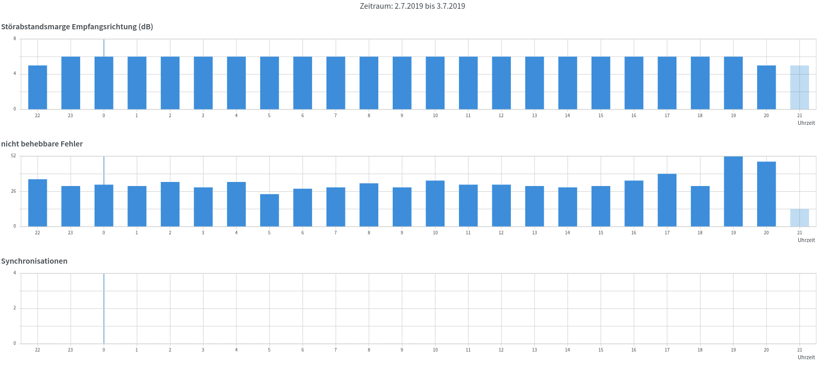

Anbei ein paar Bilder aus der Fritzbox zum Sync:

dagegen sprechen ja allein schon die vielen fehler im downstream. und genau die passen zur problembeschreibung.
auf die menge der nicht behebbaren fehler, diese pakete müssen erneut gesendet werden, was die übertragung natürlich bremst und auch zu timeouts führt.
