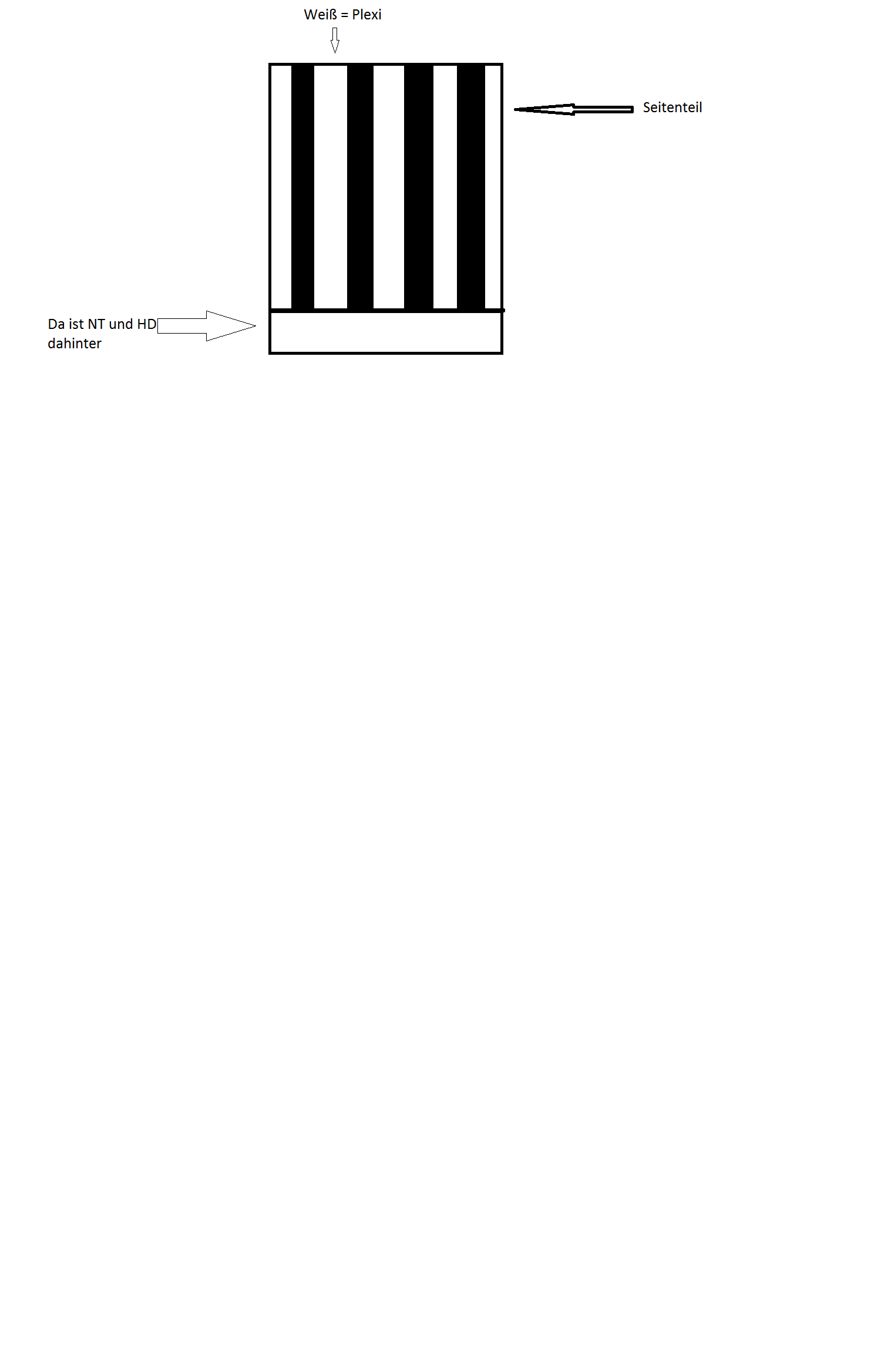

so hätte ich geplant gefältts oder sollte ich da snochmal überarbeiten?
und hab ich was freigelassen weil den abschnitt mit dem Netzteil und der HD wollte ich gern dämmen
da kommt auch die pumpe der wakü hin und das will ich nicht im blickfeld
