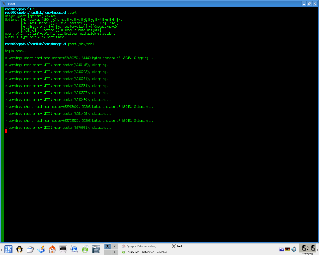

Ich hab unter knoppix gpart gestartet (basiert ja meines wissens auf testdisk) und der pc hängt seit einer Stunde an dieser Stelle (siehe Screenshot)
Gibt es eine Möglichkeit chkdsk vor dem Start von Vista gegen ein Gerät (nicht Partition) zu starten, ich hab keine Vista-CD sondern nur eine Update-CD von Dell.
